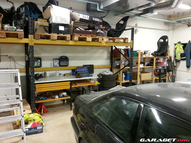

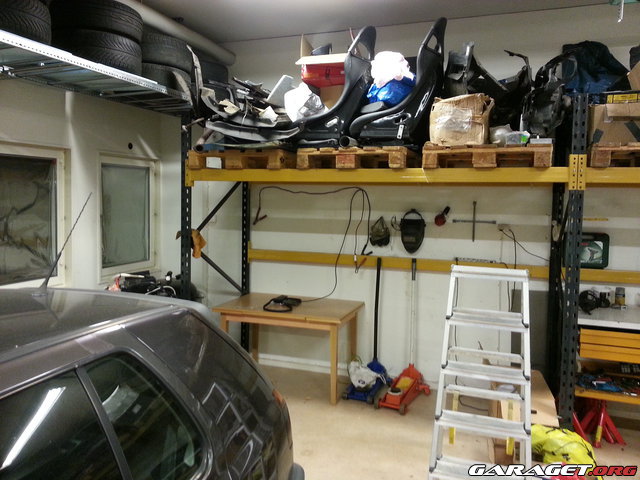

Vi fick ett arbetsbord av chefen, schysst som fan. Bultade fast 2 skrustäd och började sortera upp saker. Hyllorna börjar fyllas upp men snart ska en hel del grejer säljas av. Håll utkik om ni behöver e30 delar, kommer upp en annons snart med bl a 2 getrag 260 lådor som ska iväg. Lite m50 delar också.

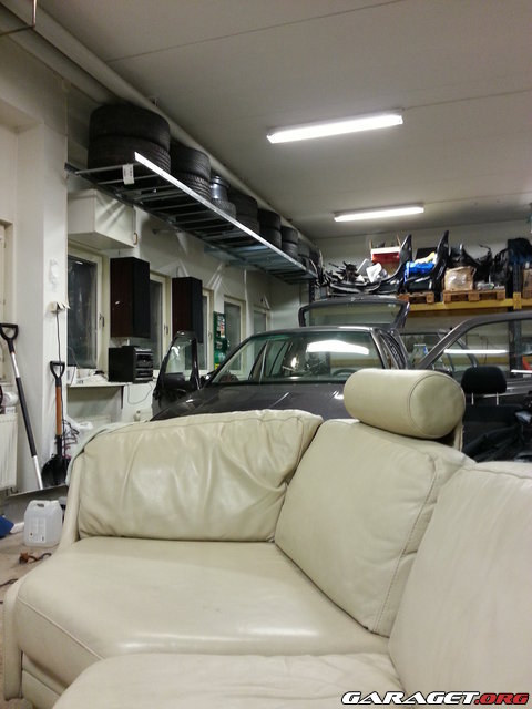

fick en soffa av en bekant. Stod och tvättade den flera timmar för den var rätt skitig. Skönt att ha något att sitta i, grymt skön också. Vi ska bara hitta en plats för den
https://www1.garaget.org/gallery/images/86/85070/85070-e367566e4c4383e15f5640dd7c818d90.jpg
Soffläge i garaget en stund. Man måste ju ta det lungt också smile

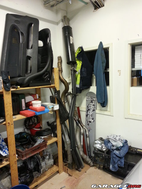

Håller på att rensa ut ur garaget lite, har en del generatorer och startmotorer att sälja av. Mest till e30 men också någon till e28. Lmm och databoxar till e30 finns också, både till 325 och 320. Har även en e28 528 luftmassemätare. 2 st getrag 260 lådor med.
Hojta till om ni behöver nåt. En uppdatering på ingång inom några dagar också.

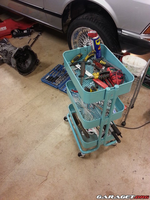

Mekade ihop min nya verktygsvagn, den ska pimpas lite med mejselhållare med magnet på utsidan och lite sånt smile

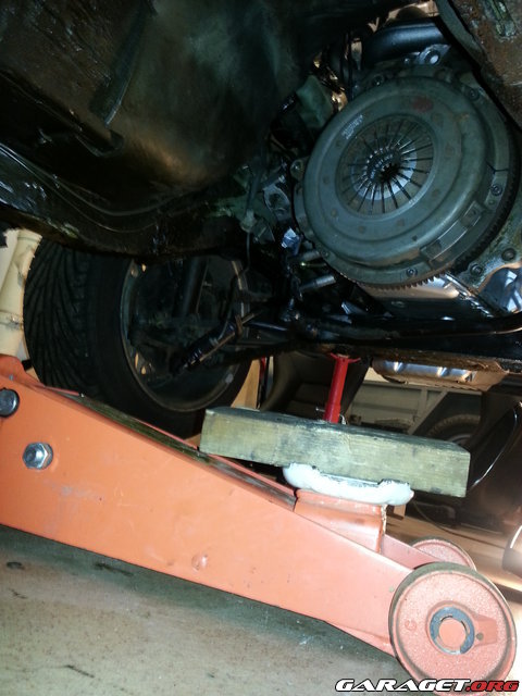

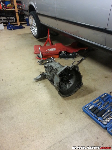

Sen efter lite svärande med att få loss parallellstyrstaget (som vanligt) så hoppade lådan ner utan problem.
https://www1.garaget.org/gallery/images/86/85070/85070-e04084b3b80b6c433d5303e8d81a0962.jpg
https://www1.garaget.org/gallery/images/86/85070/85070-782b6e1a02afd260d62c8a8bb384f94e.jpg

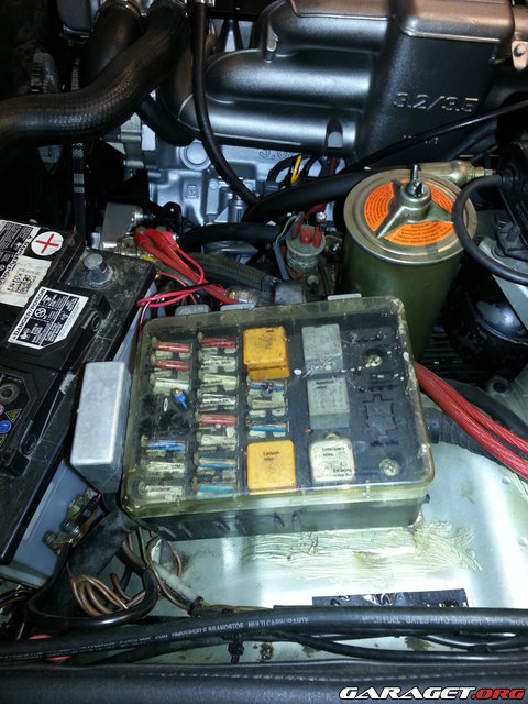

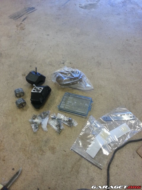

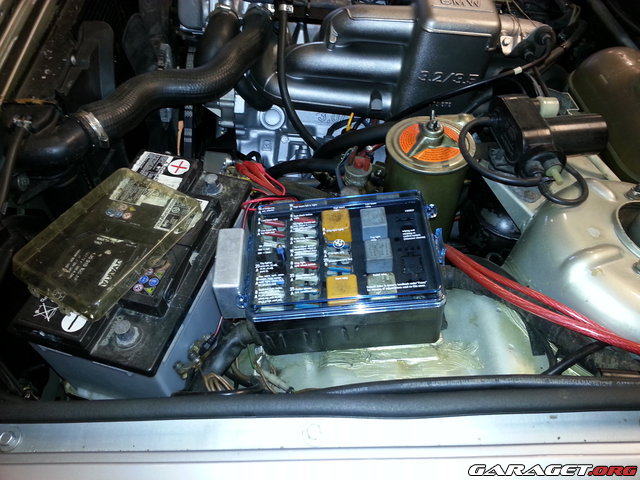

Fick lite nya bitar till 7-serien förra veckan. Sweet bananas!!  Säkringslock, skruv till tråget, trågpackning, motorkuddar, vxl-kuddar, shims till oljepump och nåt mer.
https://www1.garaget.org/gallery/images/86/85070/85070-575b10b355d7c91a83319a3e97b7604e.jpg
Gamla säkringslocket
https://www1.garaget.org/gallery/images/86/85070/85070-2febd07969dc9112d97b4d52a42e86b5.jpg
Och det nya

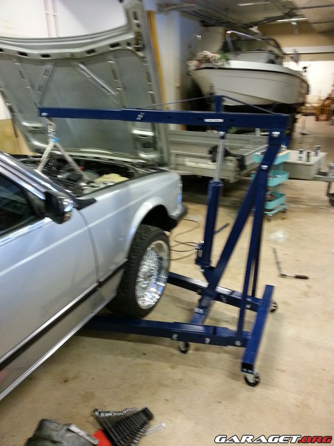

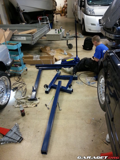

Vi köpte en livsviktig motorlyft till garaget smile
https://www1.garaget.org/gallery/images/86/85070/85070-34a586ddf7c843ff06089293c504227d.jpg
Jag fick inviga härligheten smile

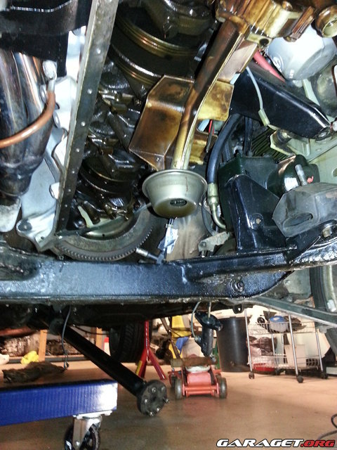

Fick tillslut av tråget, skönt som fan. Fick lyfta motorn rätt mycket men slapp till och med att tappa vattnet för vi lossade kylaren så den hängde med upp en bit i slangarna.

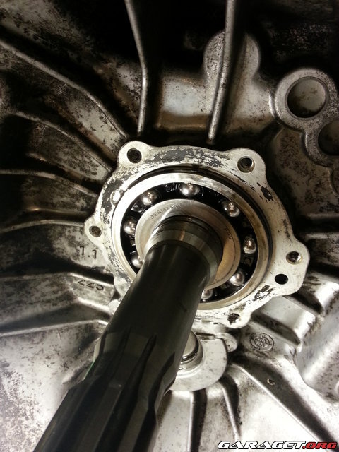

Har dock lite problem med hur jag ska få ut lagret i vxl-lådan. Fått bort låsringen nu men då undrar jag hur man får ut lagret. Det ser ut såhär.

204 Inlägg
26 januari 2014
#75
lite osäker men måste du inte få ut hela axeln på getrag??
// Mr F
"If one day the speed kills me, do not cry because I was smiling."
235 Inlägg
27 januari 2014
#76
// Mr F
Vet faktiskt inte. Inte kollat i haynesboken ännu hmm kanske står nåt där...

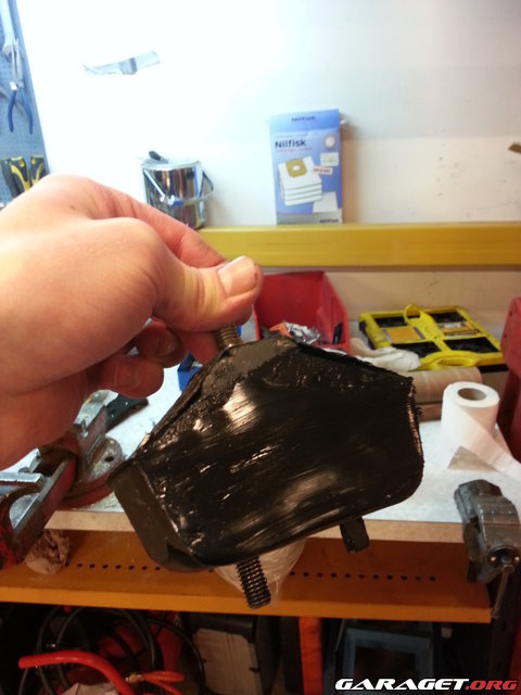

Fyllde nya motorkudden med någon typ av SIKA. Blir nog bra, ska bara ligga på torken 2v.
https://www1.garaget.org/gallery/images/86/85070/85070-5e79816b2519e3c59b6287f27bf1d1ce.jpg
Ska till garaget i veckan och fixa dit tråget med ny packning.

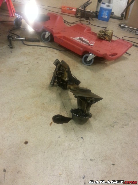

Var en liten stund i garaget idag. Skapade packning på blocket och tråget. Så tog jag bort oljepumpen också
https://www1.garaget.org/gallery/images/86/85070/85070-3424e14cc36c09822b381e29a780ffa3.jpg

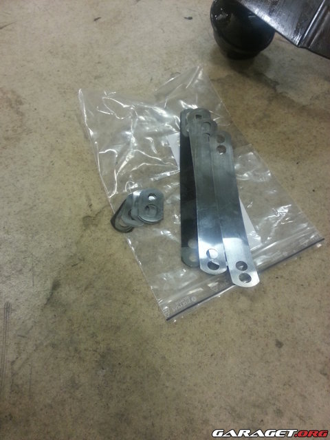

Anledningen var att jag var tvungen att spänna kedjan till oljepumpen, då kommer dessa shims in i bilden eftersom motorn saknar spännare för oljepumpskedjan.
https://www1.garaget.org/gallery/images/86/85070/85070-7464aa5560640591184cac16443df30c.jpg
5 st såna hade jag plockat ut. så blev + 0,5mm shimsat, gjorde faktiskt skillnad för nu är det perfekt.
