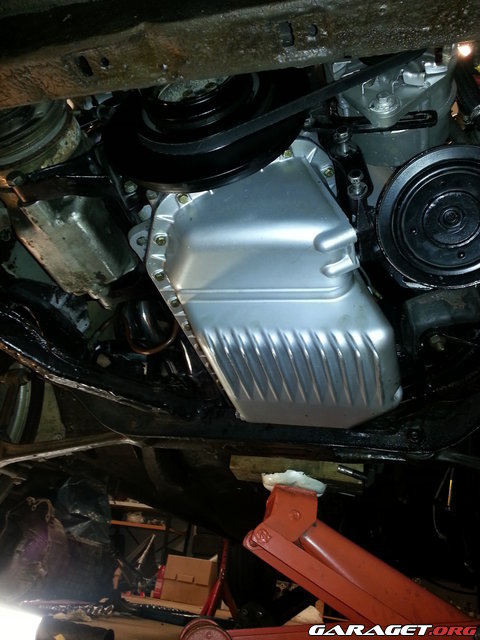

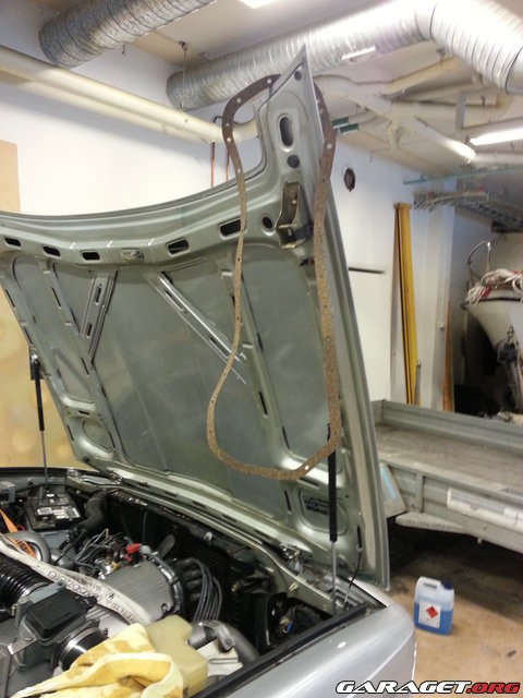

Tråget var rakt och idag kletade jag silikon på block och tråg.
Ny orginalpackning
https://www1.garaget.org/gallery/images/86/85070/85070-3567b7d3a0fccff604be2d4b96bdc55c.jpg
Bytte motorkudde på höger sida, den vänstra som jagfyllde har inte torkat ännu...
https://www1.garaget.org/gallery/images/86/85070/85070-ae8077c68db3b728d9bf01291aad3918.jpg
Tråget åkte på plats, hoppas fan att det är tätt nu annars vet jag inte vad jag ska ta mig till. Flång nya orginalskruvar från bmw också, grädden på moset jappjapp.

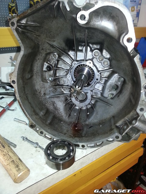

Varit lite stilla i garaget nu. Har gjort lite smått pill. Ska beställa lite pryyls från bmw igen. Sen ska lådan smällas upp igen.
Fick ut ingående lagret från lådan igår. Meckigt värre när man inte har rätt verktyg. Rutten draghammare från feltema gör att man svär rätt mycket. Tur att vi var 2 som var envisa i garaget då.
https://www1.garaget.org/gallery/images/86/85070/85070-c6aae5101b9169a919b9d85a75cdcff5.jpg

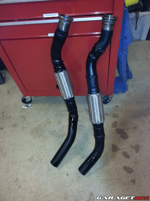

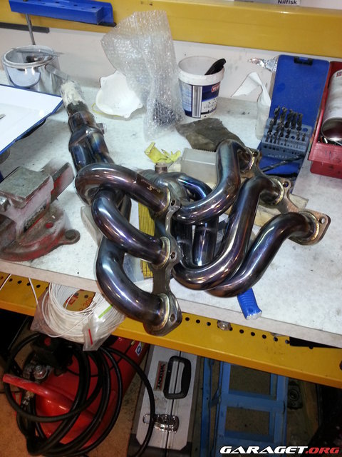

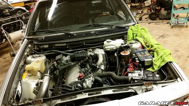

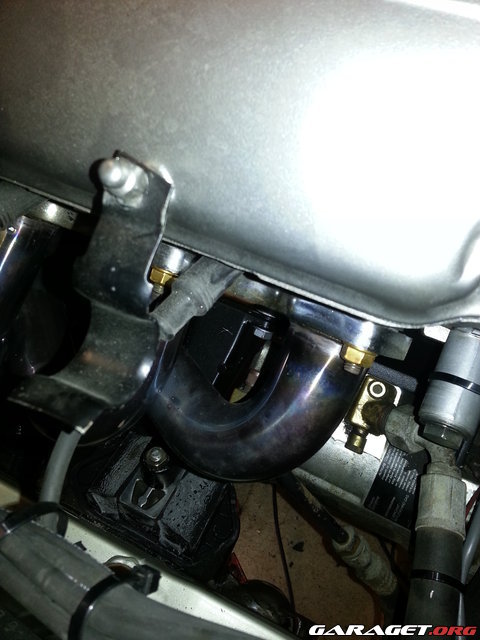

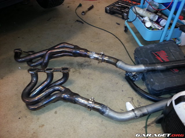

Tog bort grenrören i fredags, gick rätt lätt faktiskt. Lämnade in dom igår tillsammans med "downpipe:sen"  igår för att få 2" v-bandsflänsar påsvetsade. Så blir det nog tätt sen.
https://www1.garaget.org/gallery/images/86/85070/85070-7805b7b0a35abf9762cf6ed057c66d89.jpg
https://www1.garaget.org/gallery/images/86/85070/85070-142dbc55ee076a31fe0c8f6ecea5b44c.jpg
i lördags tätade jag lite vid hjulhuset/torpeden vid genomföringarna och får hoppas på att det var fukten som kom in där som drog igång torkarna vid kraftigt regn.

ja, vad har hänt då. Jo har bytt alla vxl och motorkuddar. Termostaten är bytt också, dock inte det som var paj utan tempgivaren var felet. Den är nu bytt också.

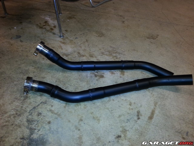

Har köpt en ny vxl-låda och smällt upp. Gick inte att få tag i något nytt lager så fick bli så istället. Avgaset har fått byggas om lite framtill efter v-bandsfläns lösningen. Rören blev kapade på lite olika längder och så ville jag ha flexrör för att avlasta lite från grenrören.
Färdiga flänsar
https://www1.garaget.org/gallery/images/86/85070/85070-445e2a683180f4c76c176da21a64a434.jpg
Innan remake
https://www1.garaget.org/gallery/images/86/85070/85070-4e55f3627b084e2e593ed40e095df3fa.jpg
Efter remake
https://www1.garaget.org/gallery/images/86/85070/85070-50b1a2857ceffa01a0900ad835b337cc.jpg
Får väl tacka CE motor för svetsning av flänsarna, blev bra.

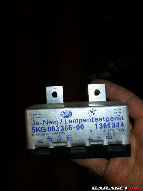

Just nu håller jag på med att hitta ett nytt sånt här
https://www1.garaget.org/gallery/images/86/85070/85070-b0a1e8af81571272bd82db642c8710ad.jpg
Det är för att 3 av 4 parkljus är ur funktion och relät på bilden är nog boven. Jävligt svårt att få tag på ett nytt. Utgått från BMW. Hade jag haft en sen -82 hade jag kunnat köpa ett nytt på BMW, SUUUURT. Så om 3 dagar är det körförbud på härken och inget kan man göra åt det. Hojta till om ni har ett sånt relä på hyllan. Kommer kanske en uppdatering imorgon på lite garagepill.

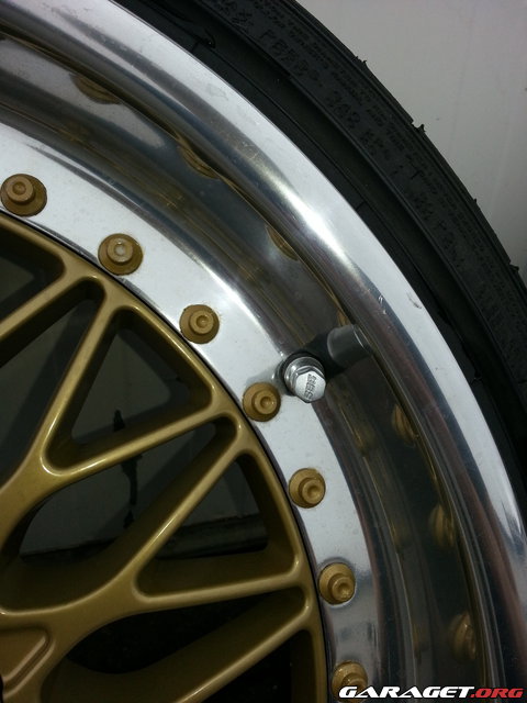

Fan kan inte bestämma mig om jag ska sälja mina fälgar från e36:an. Det är alltså Style 5 18" (staggered) som jag renoverat för 2 somrar sedan. Grymt fräscha.  Lägg bud om ni är intresserade
https://www1.garaget.org/gallery/images/86/85070/85070-37128fad77d3280fe890b452a13ee2a9.jpg
https://www1.garaget.org/gallery/images/86/85070/85070-21ddaa9fe6242ccc9b337ca4cb9c9858.jpg

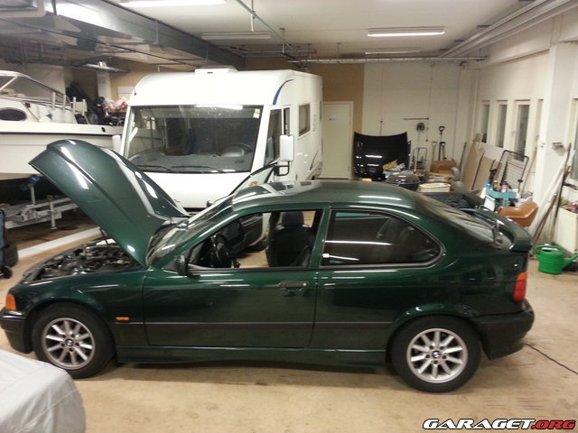

Köpte en ny bil för ca en månad sedan. Här har ni lite bilder
https://www1.garaget.org/gallery/images/86/85070/85070-f1b415f5a96314791dc514db590e27fa.jpg
https://www1.garaget.org/gallery/images/86/85070/85070-990115681cb383a6091f49cb308c12fb.jpg

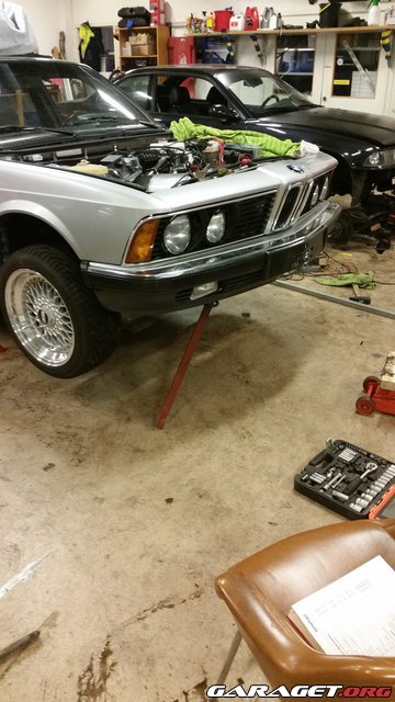

Bilen ska rulla som bruksbil och köras på vintern. Ska göra lite service på den, så sen till våren blir det att montera coilsen, r däck och lite andra skivor och belägg.
7-serien ska fixas så den går att besikta. Fixa det där jävla relät. Sänka bilen lite och försöka få tag i en reservdelsbil.

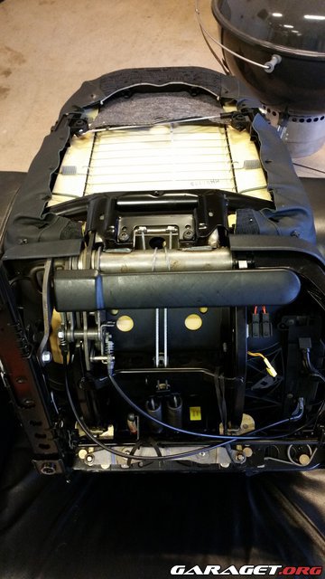

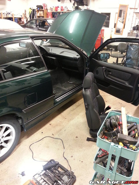

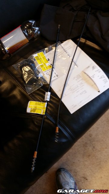

Förra helgen fick jag vajern och domkraftspuckar till compacten. Dessa monterades då och passagerarsätet blev schysst igen.
https://www1.garaget.org/gallery/images/86/85070/85070-41c8acedc97b7d1f9ffa4976869d7749.jpg
https://www1.garaget.org/gallery/images/86/85070/85070-a51c5db093a732c37d03d985b3e8883d.jpg

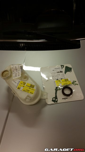

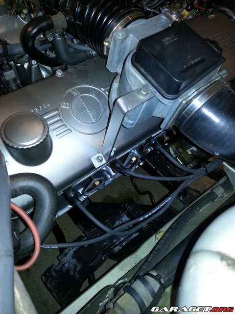

Till denna helgen som varit så fick jag grejerna till 733:an. Ny packningssats för bröstkåpa och ett nytt fräscht expansionskärl.
https://www1.garaget.org/gallery/images/86/85070/85070-a8669a9133958524c932ce004b764866.jpg
Satt en stund och käkade och hämtade lite mekmotivation som inte funnts på bra länge. Började med att koppla förbi lamptestrelät som var sönder. Blev ingen skillnad så det sattes tillbaka. Mätte lite grejer och det verkar som bilen lagat sig själv för nu funkar, instrumentbelysningen, parkljus och allt sånt. Hade lossat så mycket grejer så det var rätt rörigt där ett tag vid felsökningen, så vete fan vad som var fel egentligen. Hoppas det håller sig helt smile
Mer bilder då istället

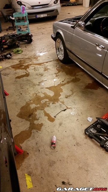

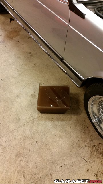

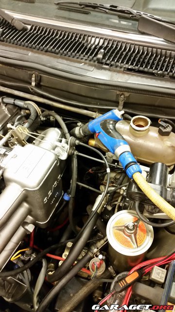

Skölde ur gammalt kylvatten igen fast denna gång ordentligt med kanske 70-100l vatten smile
https://www1.garaget.org/gallery/images/86/85070/85070-f31d57df4cdd03a0c9f0670a6ce2562c.jpg
smutsigt vatten
https://www1.garaget.org/gallery/images/86/85070/85070-614a5734fb5c63863a940690ddbd35a4.jpg
Vattnet åkte åt fel håll på golvet, aaah.

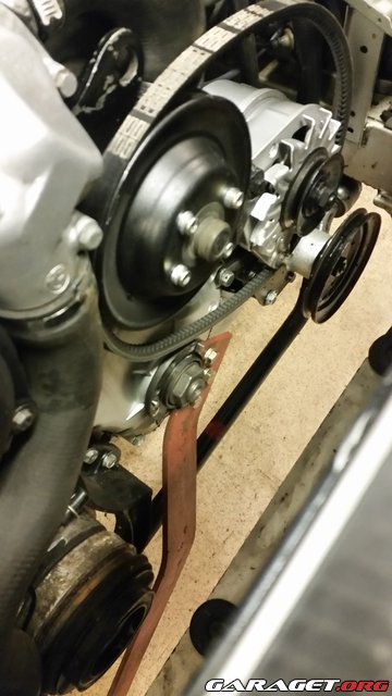

Sen var det dags att lossa den beryktade vevaxelmuttern, sitter med typ 380nm? eller nåt sånt. Mitt hemmagjorda låsverktyg monterat. Kopplingen pallade inte med utan verktyg.
https://www1.garaget.org/gallery/images/86/85070/85070-1e9782ba7700faf5611d6d151990791d.jpg
https://www1.garaget.org/gallery/images/86/85070/85070-39340442a5b0f8dcb58c61b45c388cbc.jpg
Det gick vägen så ny ska resten rivas för att kunna byta packningarna för kåporna "igen" hmm
