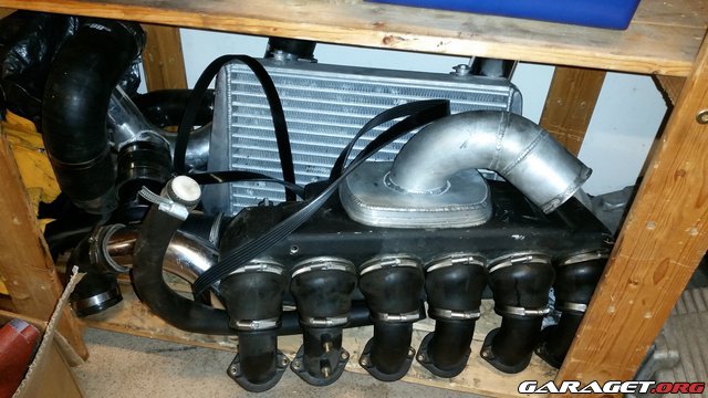

E36 323ti compact går som bruksbil just nu men ska i S50 med rotrex kompresssor som påbörjas nu i höst. E23:an har blivit sugtrimmad förrförra vintern. Nu ska småfelen fixas till och den ska snyggas till lite.

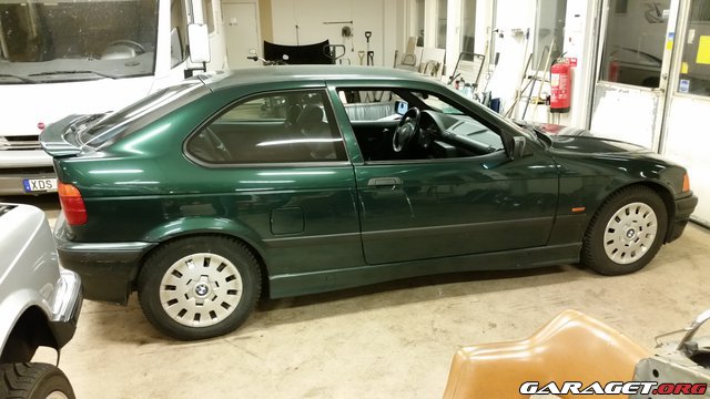

La på vinterdäcken i fredags. Fyfan, ännu fulare än innan smile

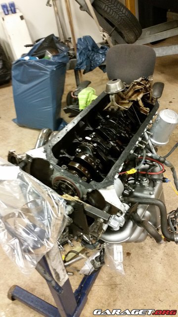

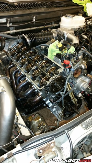

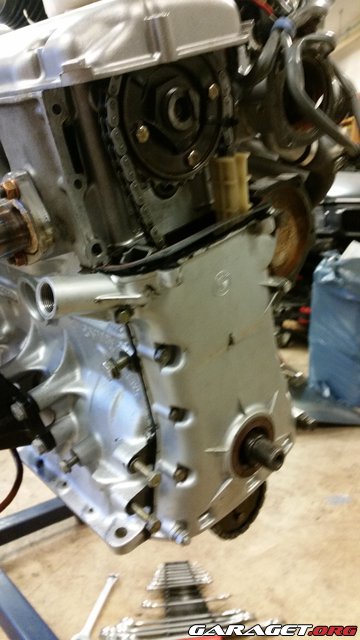

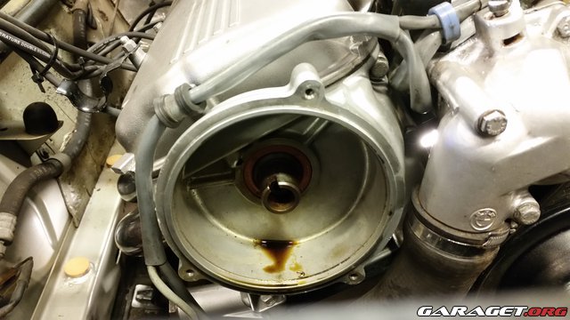

Lördagen började jag riva ner motorn för att ta bort kamdrevskåpa och bröstkåpa, möttes av detta
https://www1.garaget.org/gallery/images/86/85070/85070-3fdc3709837f921c9565e90a82bfd5c5.jpg
en 200mil gammal packbox som är trasig. Kan ha blivit när jag lossade rotorhylsan förut. Metallbiten är från botten av en helicoil som man slår av så det är ingen fara.
Körde vidare med rivningen men bröstkåpan satt som fan i den nya trågpackningen så rev sönder packningen när jag äntligen fick bort kåpan, suuuurt!
https://www1.garaget.org/gallery/images/86/85070/85070-650096a6dfb143232997efd3d88ce980.jpg
Blev förbannad och åkte hem... Söndagen vaknade jag ganska tidigt och ville ha revansch i garaget. Åkte dit och bestämde mig för att lyfta ur motorn smile Blir lättare att verkligen på packningarna rätt med motorn ur bilen.

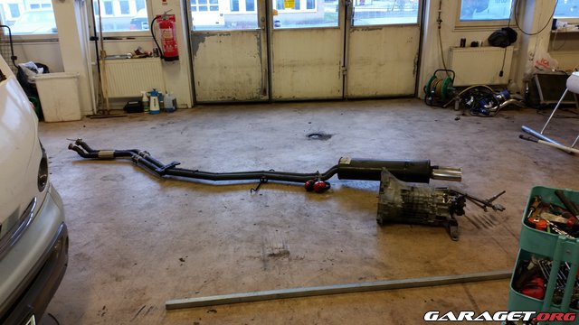

Avgaset plockades ner i ett helt stycke, typ 6-7 vxl-lådor långt ^^
https://www1.garaget.org/gallery/images/86/85070/85070-708079c8b30dd9142ce7d08342386c31.jpg

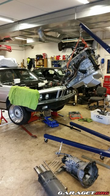

Tog ungefär 3,5tim att plocka ur motorn, och då monterades lådan av innan motorn lyftes för att det underlättar som fan. Gjordes helt själv men med lite assistans vid själva lyftet. Börjar bli van att plocka ur motorrer tongue haha
Plopp sa det
https://www1.garaget.org/gallery/images/86/85070/85070-97e4273deb5d3b5671b3627e032568cc.jpg

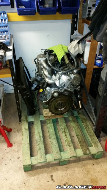

Motorn får vila på en pall nu tills helgen. Har beställt ny trågpackning, vattenpumpspackning, bröst o kamkåpe-packning, packbox, ny skruv till ventilkåpa och den packningen också från BMW. Hoppas allt kommit tills imorgon så man kan röja loss i garaget
https://www1.garaget.org/gallery/images/86/85070/85070-f1028d2bbb2a1cbb79c5486f7495a1c5.jpg

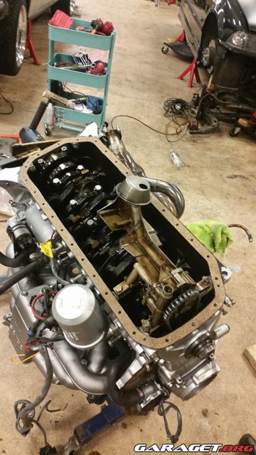

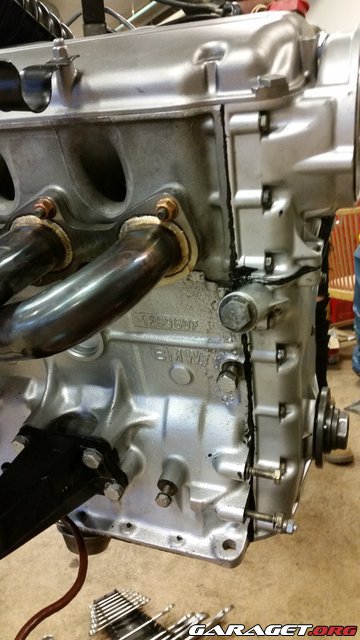

Slängde ihop motorn i lördags. Tvättade ur tråget och fixade dit nya packboxen i kamdrevskåpan.
Limmade ihop hela jävla motorn med silikon ta mig fan överallt där man kunde lägga big_smile big_smile
Nu är den klar. Fan om den läcker igen, kastar i motorn i bilen i helgen, om allt går som planerat. Ska dock kolla lite på styrservon och bromsbomben innan.
https://www1.garaget.org/gallery/images/86/85070/85070-1279e94fae1366bc5321c19781cc37d4.jpg
https://www1.garaget.org/gallery/images/86/85070/85070-d570e5010620a91f4c45e0c03c157400.jpg
https://www1.garaget.org/gallery/images/86/85070/85070-511e5b73c4899231f4bcc3d5f9b7ea9c.jpg
https://www1.garaget.org/gallery/images/86/85070/85070-d46c722111fd4fc5516bfd46d1612005.jpg

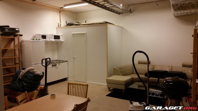

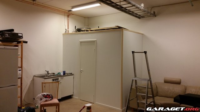

Pysslat med lite grejor i garaget efter nyår. bland annat färdigställt toaletten och trinettköket o.s.v. Rätt skönt att ha ett schysst ställe i garaget att ta det lungt i och sitta och äta
https://www1.garaget.org/gallery/images/86/85070/85070-7b1fcd1cbfae4ac4708dd44973787608.jpg
Micros
https://www1.garaget.org/gallery/images/86/85070/85070-edd853f07a7d6c3d001ad28b9b8d642d.jpg
V8 soffbord såklart
https://www1.garaget.org/gallery/images/86/85070/85070-60dce9f05700ddab291faaed840757e0.jpg

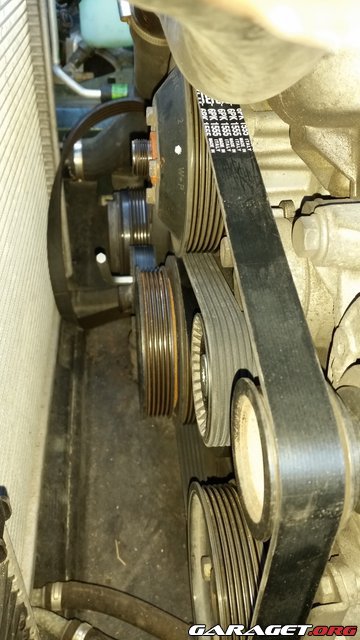

Har fått dit växellådan på bilen, luftat kedjespännaren kylaren m. slangar och vattenpump, generator, ac-kompressor, servopump. Nu är det bara startmotorn och några småsaker kvar att koppla in. Men jag ska fixa en ett + block från batteriet att sätta alla extra kablar så det blir snyggt, för nu ser det ut som skit när allt sitter på polklämman. Sen startar jag räääsern smile

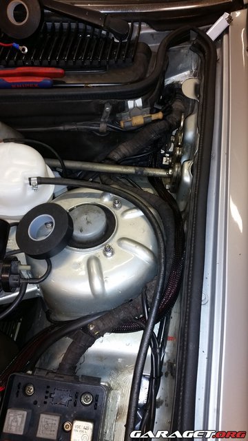

Motorn är inkopplad och alla vätskor påfyllda
Gjorde klart +pols fördelningen och efter lite små felsökningar så startade bilen utan vidare problem.

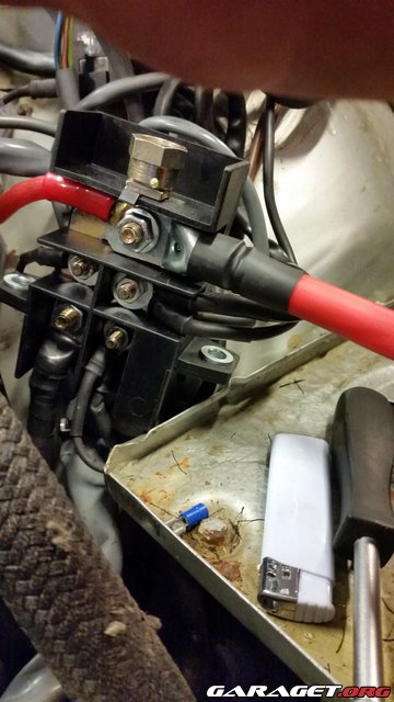

klädde in de röda stereokablarna och 2 andra matningar med kabelstrumpa så det blev lite mindre synligt
https://www1.garaget.org/gallery/images/86/85070/85070-5dc3c5a5257eebb06cb930cdf6d0903e.jpg
+ Fördelningen med krympade kabelskor o.s.v. kommer från en e36 6-cyl
https://www1.garaget.org/gallery/images/86/85070/85070-b2e3fe8826f76f798f1bd49796c6f3db.jpg

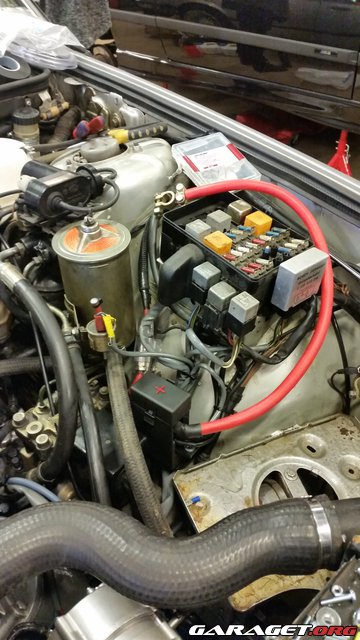

Bytte också ut kablarna från batteriet till 70mm2. Innan satt 16mm2 jord!!!! vafan liksom

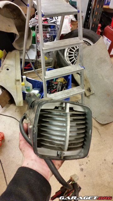

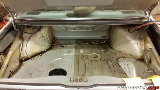

Började rensa i bagaget och tog bort den gamla bensinvärmaren. Satte sedan igen hålen med en plåt.
https://www1.garaget.org/gallery/images/86/85070/85070-142615191fef1fe6d5d8865ea5785548.jpg

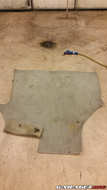

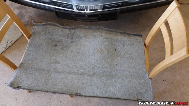

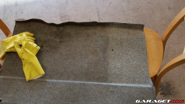

Torkade ur bagaget och tog ur all inredning för tvätt. Hållit på med tvättningen hela förra veckan och blev klar igår. Vilken jävla skitjobb men jävlar vilken skillnad.
https://www1.garaget.org/gallery/images/86/85070/85070-ee730907d79a015b8166e92343994806.jpg
Smutsigt
https://www1.garaget.org/gallery/images/86/85070/85070-1f15f96d27c62b9227c4f93bf7d4eff9.jpg
https://www1.garaget.org/gallery/images/86/85070/85070-67637770a7c1835fb987bad7859e482f.jpg
Skillnad big_smile

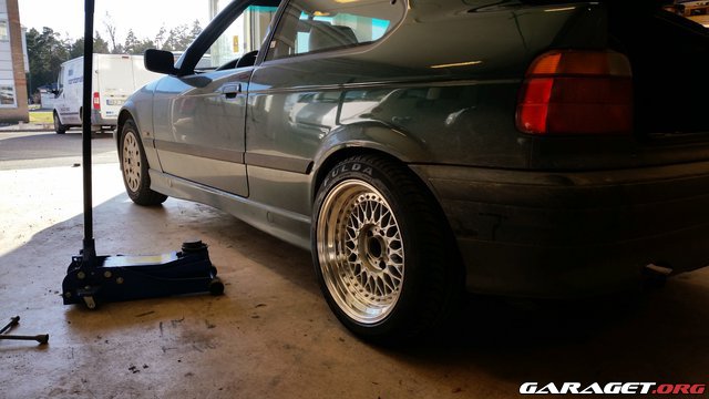

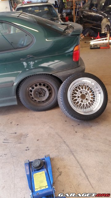

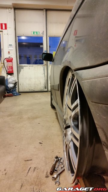

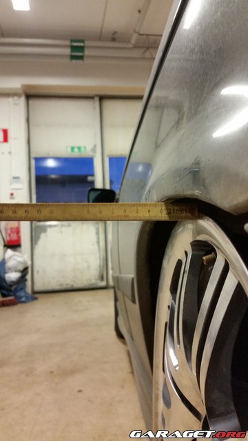

Har också beställt nya fälgar till compacten så var tvungen att testa lite med dom jag hade att tillgå för att få ut lite mått smile
rs:arna  17x9,5 et 13, lite för långt ut smile
https://www1.garaget.org/gallery/images/86/85070/85070-07f36e92c3e75e57162947100e86ac40.jpg
https://www1.garaget.org/gallery/images/86/85070/85070-9b85db667a66bd833ca64b57c3f59c21.jpg
https://www1.garaget.org/gallery/images/86/85070/85070-b3f033374f32e963e3d388ae9f672954.jpg
18x8 et 40 utan däck för att mäta. 27mm från skärmkant, så fetare beställda smile
https://www1.garaget.org/gallery/images/86/85070/85070-45494dde0e8edae1b6743f8799ed3737.jpg
https://www1.garaget.org/gallery/images/86/85070/85070-4c0f4c5c4a14944a001ee279d81020a8.jpg

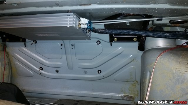

Har också köpt lite mer strömkabel till slutsteget i 7-serien och en ny stereo så det är näst på tur att installeras. Så ska det rassla in 3 ordrar inom 2 veckors tid. Fälgar, coilovers och styrstag, huvdämpare mm.

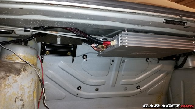

Monterade nya huvudenheten i 7-an idag och igår fixade jag med slutsteget och kabelstrumpa och grejer på kablarna fram till steget. Ska fästa upp kablarna lite bara. 2 dåliga bilder får ni
https://www1.garaget.org/gallery/images/86/85070/85070-6bd4eaceb9b00c6fffdf0c945679e0e9.jpg
https://www1.garaget.org/gallery/images/86/85070/85070-a019ee35dc7edfebd88363fbf3c7deb1.jpg
Sen ska inredningen på plats, vissa delar ska limmas dit. Byta bakre fjädring och ut och ta bilder på hela bilden in och utvändigt för försäkringbolag.

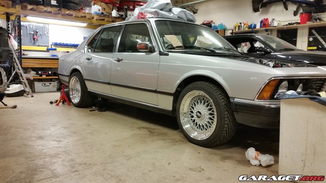

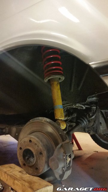

I onsdags bytte jag bakfjädring på 7 serien. Hade ett par andra fjäderben med bilstein dämpare och sänkfjädrar till bakvagnen.  Fick kapa bussningshylsorna lite sen passade dom. Dock blev bilen högre, men mycket hårdare. Ska fixas till efter besiktningen.
https://www1.garaget.org/gallery/images/86/85070/85070-61b30ad7dad669fbc7b9bfc7c00f6212.jpg
https://www1.garaget.org/gallery/images/86/85070/85070-2f3eb8500c3c4bf6f120a403bcedd985.jpg

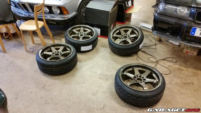

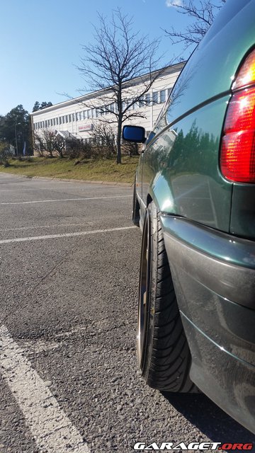

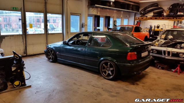

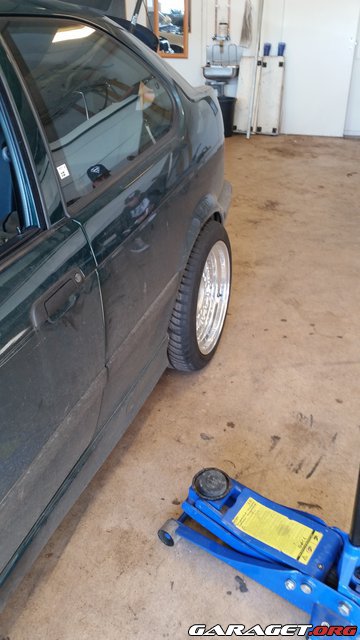

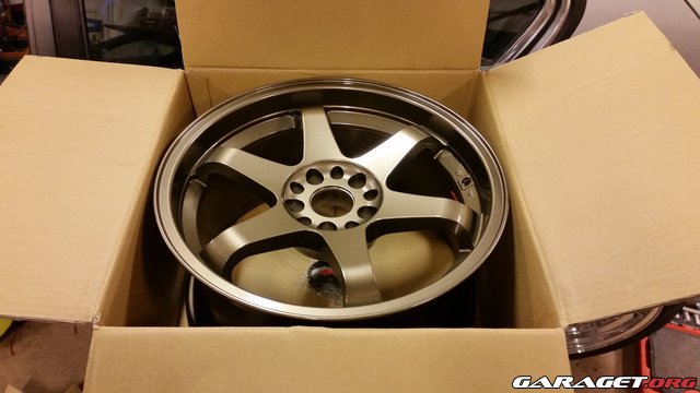

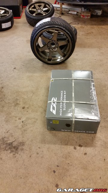

Så var jag och hämtade nya fälgar till compacten förra måndagen. 18x9 ET 15 runt om
https://www1.garaget.org/gallery/images/86/85070/85070-4e5fcaa2bc60f86930510816b6f13df4.jpg

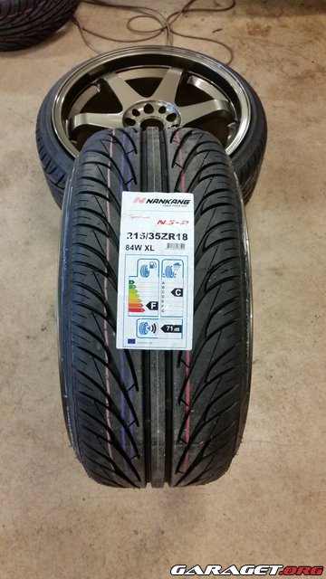

Fick mina däck i torsdags och åkte direkt efter jobbet för att kränga på. 215/35 r18
https://www1.garaget.org/gallery/images/86/85070/85070-904cec0841c22f4764c94b18a5a4dc4c.jpg
Fick bli nankang däck, måste ha råd med r-däck och 17" också
https://www1.garaget.org/gallery/images/86/85070/85070-eb08dc663659ab37690c783517450995.jpg

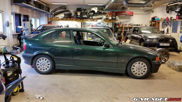

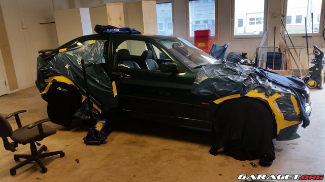

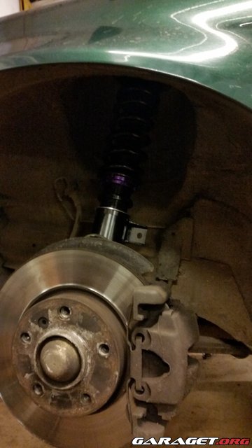

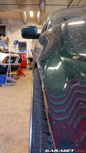

Coilkitet kom i fredags så helgen gick åt att montera och valsa skärmar och justera in
https://www1.garaget.org/gallery/images/86/85070/85070-f487ce761c1f4a1424ef37b1668b4078.jpg
https://www1.garaget.org/gallery/images/86/85070/85070-9c2b2fc0c51990b12b0f4ff4951afa20.jpg
Hur det blev bak
https://www1.garaget.org/gallery/images/86/85070/85070-d41bff0188e3f19fce86393d16646539.jpg
Och framtill
https://www1.garaget.org/gallery/images/86/85070/85070-d48188cff21fed757b4b6a284136fd2f.jpg
Före
https://www1.garaget.org/gallery/images/86/85070/85070-e0f6d529a62feb60b5f87b7e052d2c87.jpg
Efter
https://www1.garaget.org/gallery/images/86/85070/85070-546d421d866431971c488e135ae68a1f.jpg
Kommer bättre bilder när det är lite väder för det. Bakskärmarna ska valsas liiite till och imorgon ska jag och göra en hjulinställning. Ska beställa lite färg och lackstift för att fixa tilll lite småsaker också.
Är jävligt nöjd. Måste dock köra på plankor för att komma in i garaget. Hemma behövs inga plankor men måste köra lite snett in mot garaget för att inte skrapa, så det är typ färdiginställt nu hahah

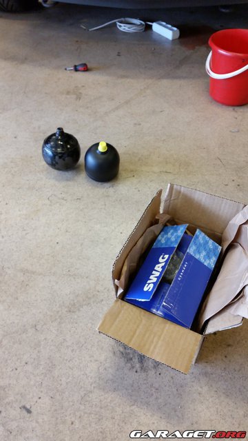

Bytte bromsbomb än en gång. Har också bytt styrstagen.
https://www1.garaget.org/gallery/images/86/85070/85070-141f343fc12e72e1b9eb5449adb8a50d.jpg

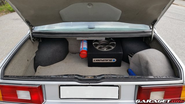

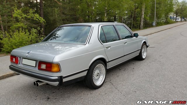

Bagaget blev det väldigt stor skillad på, lite småfläckar och skräp som inte gick bort med det får man leva med. Behöver få tag på 1 till hjulhusklädnad som är grå. Har bara 1.
https://www1.garaget.org/gallery/images/86/85070/85070-d3e051c93b188eeb045c76f46e066b66.jpg

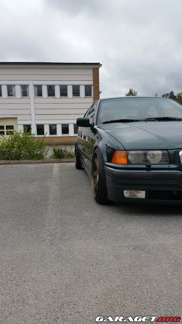

Tog lite nya bilder på loket. kolla in dom bland mina bilar
https://www1.garaget.org/gallery/images/86/85070/85070-c1b2ad571fe07f3d81f03aa57d03ec60.jpg
La upp 323:an som en bil nu också. ta en titt och rösta gärna

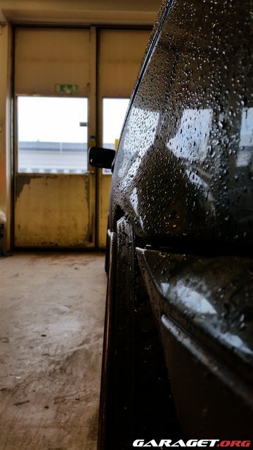

Fixade lite smårost som fanns på den. inte alls mycket
https://www1.garaget.org/gallery/images/86/85070/85070-01e595723360b56370efc7052f5d580f.jpg
Helt okej fitment
https://www1.garaget.org/gallery/images/86/85070/85070-cd5145e9f7dc925a17ea38ee7de80115.jpg
https://www1.garaget.org/gallery/images/86/85070/85070-d29dd117882cd0f97ea8b03cecfa09fb.jpg
https://www1.garaget.org/gallery/images/86/85070/85070-160177893f31959958e29374be9a35ec.jpg

Till våren ska färddatorn och servopumpen bytas på 7an. Sen får vi se vad som händer med den.
Nu till compacten. Bilen fick sig en polering i sommras så den blev lite fräschare, tackar Metin för hjälpen med det.
https://www1.garaget.org/gallery/images/86/85070/85070-3841d0d9fc82d589137a91a64c6797d6.jpg
Var uppe med bilen till Jukkasjärvi i somras också. Fungerade finfint, fiick väja för någon stor bula mitt i vägen någon gång bara annars var det inga större problem vägmässigt. Väl uppe i Kiruna så märkte jag att multiremmen var jävligt sorglig. Blev nojjig att den skulle gå av så fick bli ett nödbyte där innan det kördes vidare över till Finland
https://www1.garaget.org/gallery/images/86/85070/85070-0462066a70c4e4ada65b51c7f9cf3994.jpg
Blev runt 250mil där på semestern. Skön bil att köra

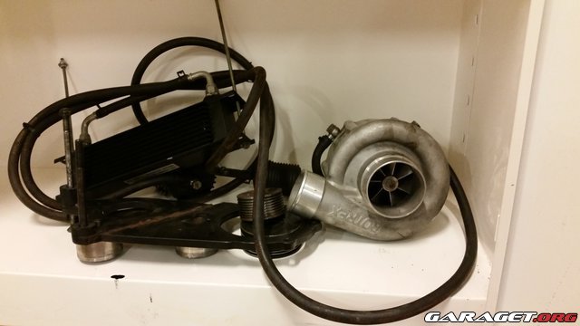

Var i norrköping och köpte lite kulgrejor
https://www1.garaget.org/gallery/images/86/85070/85070-f9feaa708c76ba51ad3067a7e7c61d72.jpg
https://www1.garaget.org/gallery/images/86/85070/85070-b00f4a0d77143d0e27fa080932a509c7.jpg
En rotrex c38-81 kompressor med färdigt insug och tryckrör mm till s50. Skrivs vara god för ca 575hk. Killen som sålde grejerna hade 455hk på bakhjulen med s50b30. Det  är ju kul big_smile Så nu jagas en motor. Helst en s50b32 då men funkar med b30 också.
Uppdatering följer när jag får tag i mer delar.
