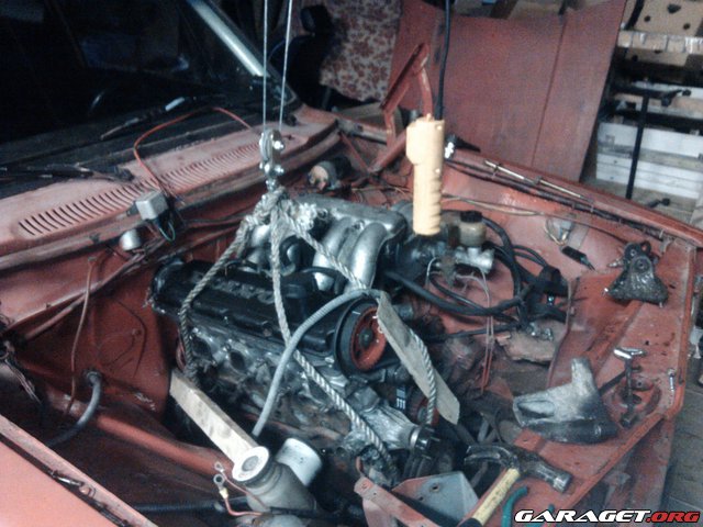

Håller på att bygga i en b23e motor med en m47 låda i en volvo 142 -69a.

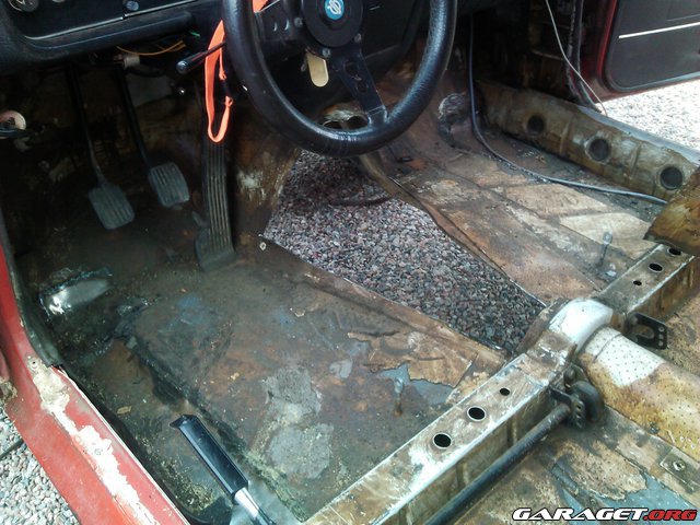

https://www1.garaget.org/gallery/images/155/154628/154628-b82d9cba77fe0905705382d93bbf35ea.jpg
Bild på när jag hade kapat upp kardantunneln

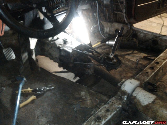

https://www1.garaget.org/gallery/images/155/154628/154628-90325cc427c6f63c7088ad6cab249787.jpg
När lådan var i smile

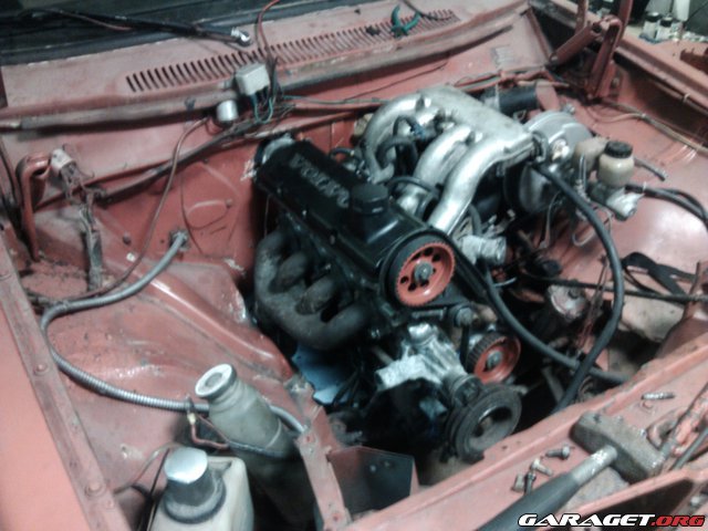

https://www1.garaget.org/gallery/images/155/154628/154628-1bf360c14b1365eba3247aa90ca79a06.jpg
Så ser det typ ut just nu smile fast nu sitter remmar,generator, kylare och slangar på smile

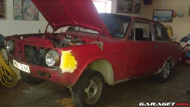

https://www1.garaget.org/gallery/images/155/154628/154628-87e927b950e2ddcf860737082eb61192.jpg
Så här ser det ut just nu smile
