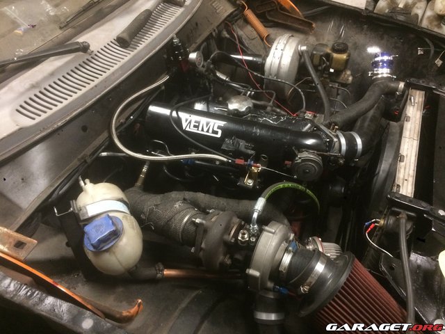

Hej Hej! Lite posetiva nyheter nu så här på morgonen! Jag provade få liv i maskin igår och mot förmodan så hoppade den faktiskt igång! big_smile Dock gick den inte så rent med den gick! Ska prova ändra lite i mappen och se om ja får den å gå nå bättre! Det blev en liten kort, film kan slänga upp den i mina videoklipp till dom som vill se.

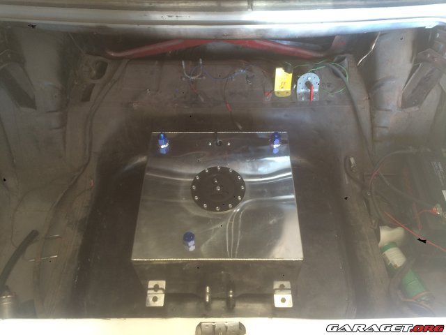

Blev en 40 liters fuelcell i skuffen med an10 till en 044 pump och an6 till fuelrail och btr!

Nu återstår det mycket jobb fortfarande, Dra nya bromsrör, svetsa klart, montera fast vemset, gömma alla kablar, montera fast bränsleslangar, svetsa klart höger golv, montera skärmar och en dörr, mappa sen prova besikta! Jag har tänkt att ja ska regga med den här motorn så det blir hyffsat lagligt.
Sen om någon vill så får nån som är kunnig få göra en lite bättre start mapp åt mig! PMa om det är intressant så kan jag swisha en slant isåfall! smile
