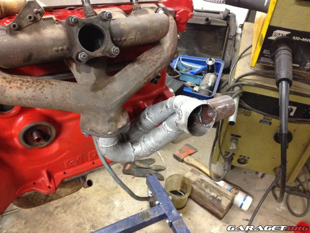

Nu har jag vait ute i garaget och byggt lite på grenröret. Det är 90% klart typ, ska bara på med flänsar och dra rör för wastegate sen är det klart wink Har beställt flänsar nu, kanske kommer nästa vecka nån gång.
https://www1.garaget.org/gallery/images/152/151316/151316-db380a80132425f0181507c0f0c94dd0.jpg
en bild på hur det ser ut nu
