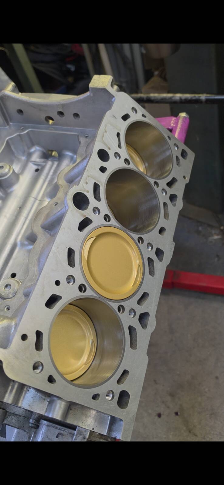

Fortsatte lite idag, knackat i alla kolvar i maskin och de verkar som jag fått allt rätt, ett jäkla piller med ringar hit och dit men nu sitter de där!

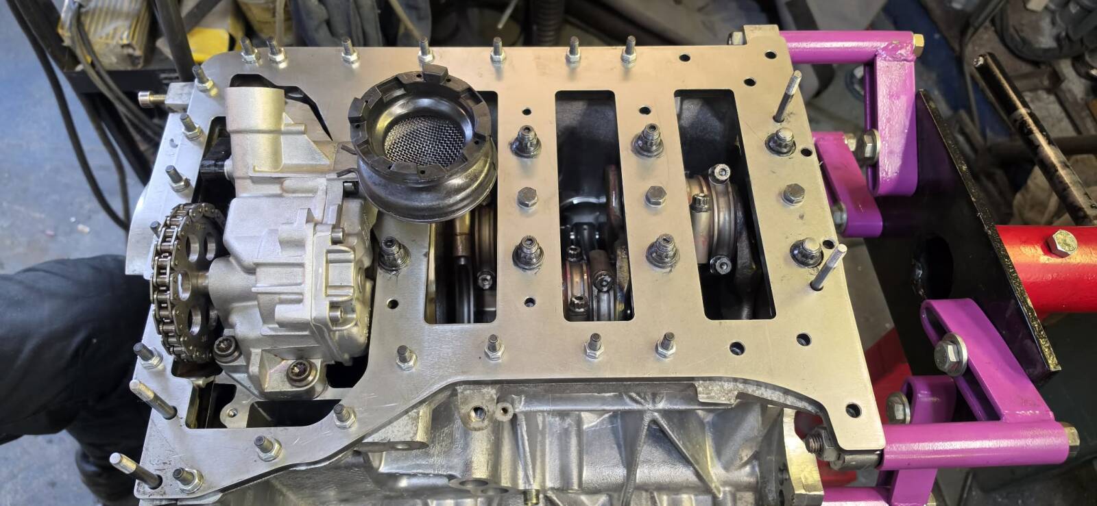

Sista detaljerna för stödgördeln är fixat nu med, i morgon ska ena tråg-delen börja moddas lite så de går fritt från ARP-bultarna, sen ska det blästras och göras rent innan borr och svets, mer om just det senare i veckan... smile
