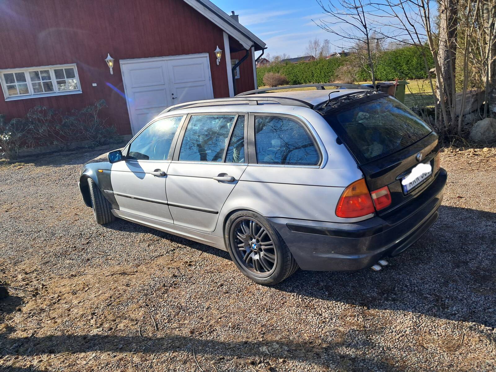

Då var det dags att fortsätta byte av baklucka. Vi fick avbryta senast eftersom det var andra gångjärn på facelift 2005 jänfört med våran 2002. Vi införskaffade nya bultar men när vi skulle skruva dit så funkade det alls fast vi justerade max. Då blev vi tvungen att åka till sommargaraget där den gamla luckan förvarades och ta de gamla gångjärnen. Då gick det betydligt bättre, så nu är plåtluckan på plats och kontakter är inkopplade och allt fungerar. Luckan är i fint skick med lite rost som vi ska åtgärda vid nästa tillfälle.

Då blev lite gjort igen, glasluckan på plats. Därimellen så fick skruvar kapas, rost slipas och målas. Kablar som ska dras och kopplas. Ordinarie låsöppnare satt fast som berg och rondell blev botemedlet. Vi lossade också torkararmarmarna fram som fräschades till och vi monterar nog dessa nästa gång och nya blad.Sedan ska vi börja plocka tillbaka diverse plast och inredning.

Då blev äntligen klara med bagageluckan och det återstår bara att monter strömbrytare till glasluckan och nytt låstycke. Många kablar är det som kopplas ihop och vi håller tummarna för det vi gjort rätt. Vi har också målat vindrutetorkararmar och monterat nya torkarblad. Nu blir det att ta itu med huven, montera kablar och slangar och justera in passformen.

Vi fortsatte arbetet idag med Touring-projektet och vi riktade in oss på att fixa klart huvbytet. Det var lite kablar och slangar som skulle på plats. Sedan så krävdes det en finjustering av hela huven samt huvlåsen. Det var lite tidsödande när man inte gjort det på denna bilmodell förut. Vi fick dit ytterligare en plastkåpa i inredning också. Tanken var också byta Abs-givare vänster fram eftersom jag förstörde en kabel där tidigare. Men det visade sig att det inte var kabeln till Abs-givaren som blivit förstörd utan till slitagevarnare för bromsbelägg. Enkelt att fixa när kabeln väl är hemma.

Aprilsnön vräkte ner så då fick det bli en dag i garaget med projekt touring. Jag började med att byta slitagevarnare fram som jag förstörde vid ett tidigare tillfälle. Vi har fräschat till torkararmarna fram och de behövde justeras till rätt läge vilket blev gjort idag. Justeradr in låset för bagageluckan. Började att plocka isär motorn till torkamekanismen på bakrutetorkaren men jag lyckades inte få igång den. Delen på bild nummer 2 är den del som sitter på bakrutan. Är rejält fastärgat så det blir en sådan samt strömbrytare.

Blev någon timme idag också med lite småjusteringar som behövde göras. Bytte en lampa och all belysning fungerar nu som den ska. Några lampor har slocknat på kombinstrumentet och det är framgång.Det som är kvar är tre lampor som hör ihop med något fel på ABSen. Ska provköra nästa helg för att se om ABSpumpen fungerar. Målet är besikta den i maj så det blir roligt.

Det oftast roligt med projekt men ibland så händer det som inte får hända. Har lagt mycket tid på att montera huven och justera den. Riktigt krångligt på denna bilmodell är min sammanfattning. Nu var det äntligen klart och vad händer vid provkörning. Jo, den öppnar sig och viker sig över taket trots extra säkring utifall. Huven är förstörd plus en av de nya gasdämparna. Med detta så försvann all lust för detta projekt för några månader.

När den värsta besvikelsen lagt sig över den kraschade huven så vågade jag mig tillbaka till garaget. Jag har tidigare identfierat ett antal felkoder och det lyser friskt på instrumentpanelen. Så jag felsökte på nytt och denna gång också orsaken till att abs-lampa och någon mer lyser. Hittade att båda abs-givarna fram verkar gett upp. Sedan så verkar det det vara stift/tändspole på någon cylinder( Bilen går dock utmärkt) så då blir det något med förbränningen som aktiverar motorstyrningslampan. Utslag på lamba efter katalysator också, allt hänger ju ihop så det är bara att börja jobba. Måste ju vara fixat innan besiktning och tids nog så hittar jag väl också en ny huv.
