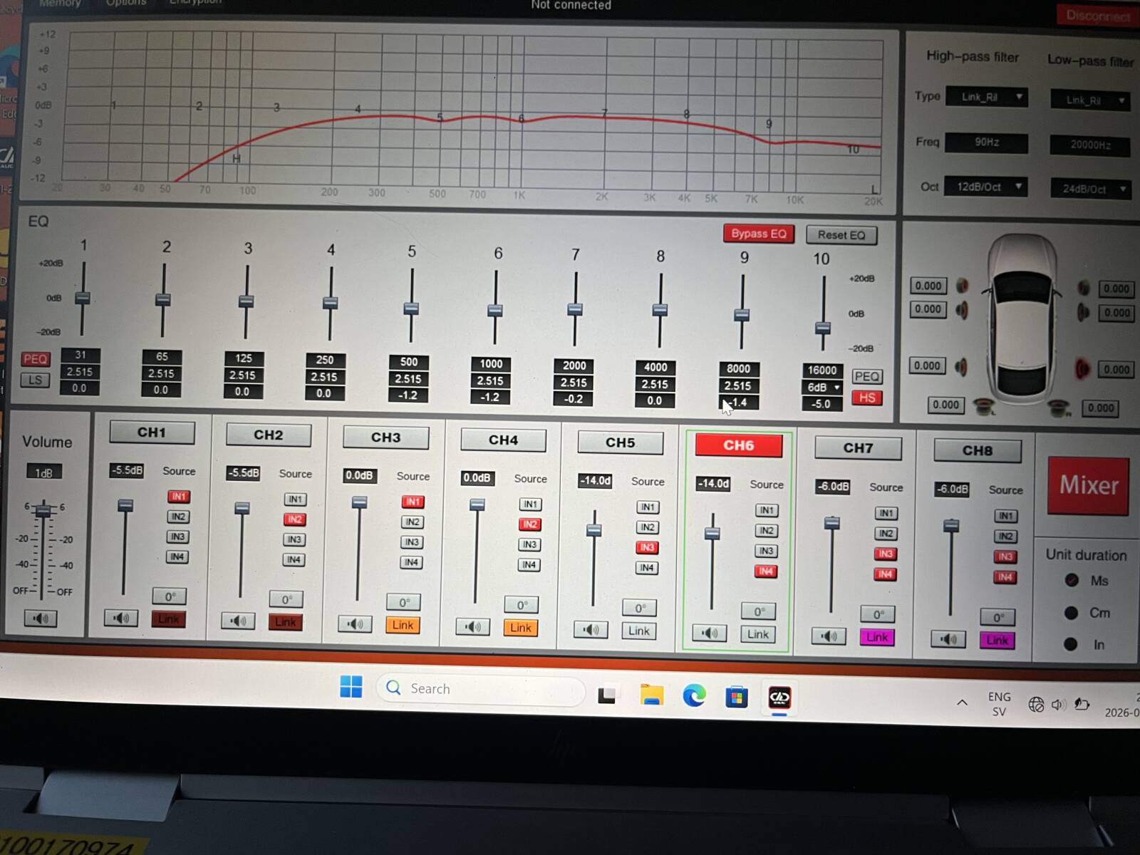

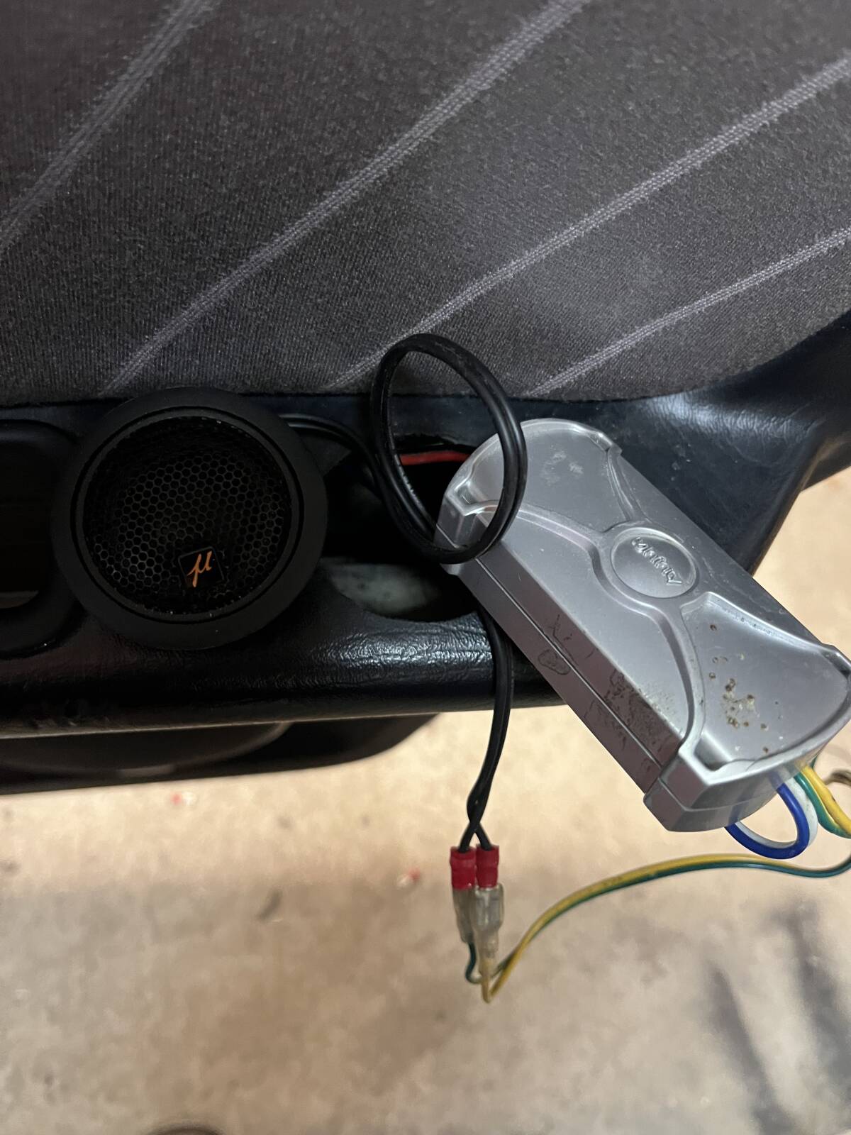

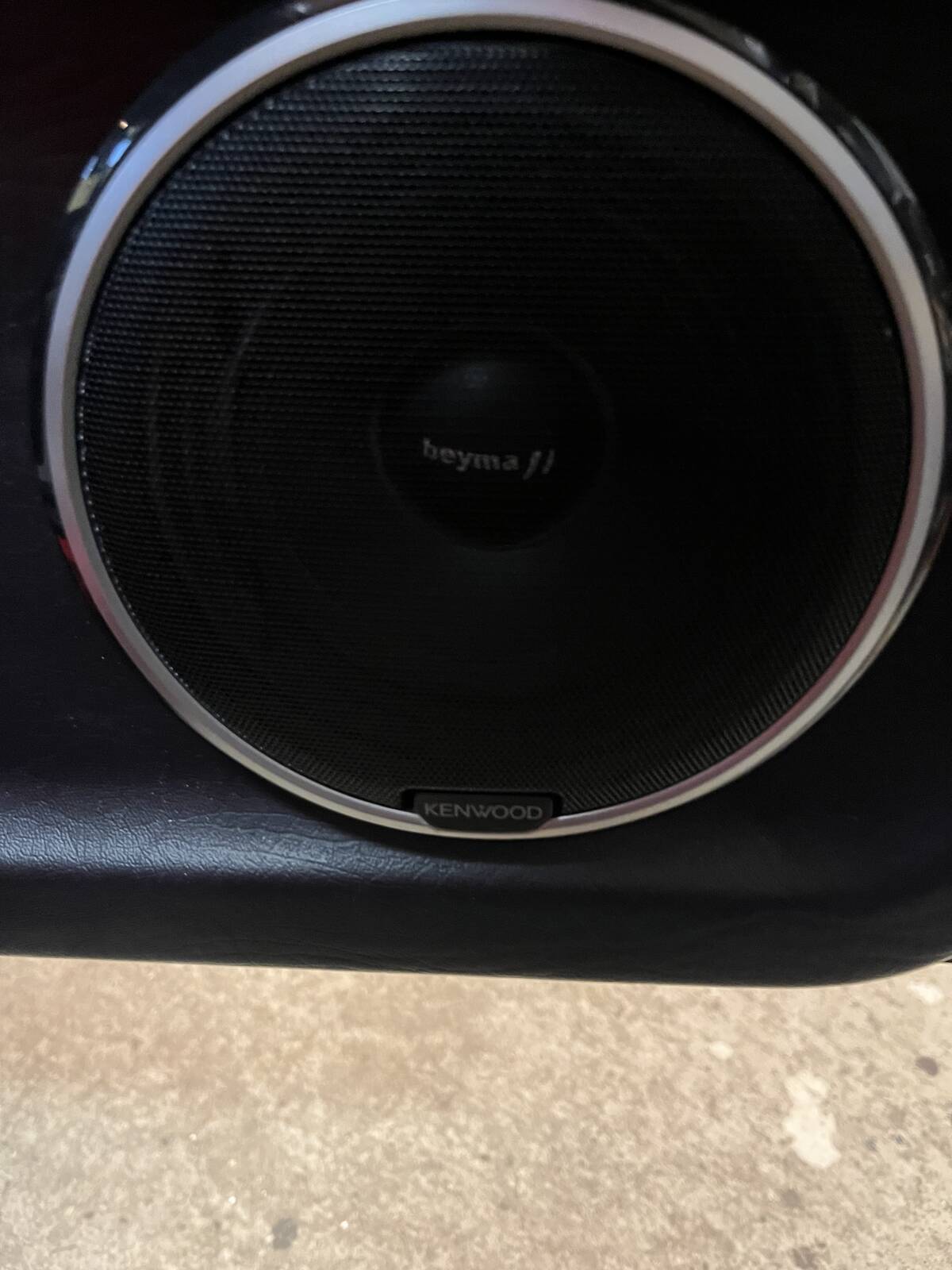

Har hela tiden haft Amgea q-cox 350 i instrumentbrädan och Amega DRVR-Q6 i dörrarna fram och sen växlat med lite olika högtalare i bakdörrarna, för att till slut ha ett par Beyma Pro5Wnd för att täcka hålen i dörrsidorna. Likaså hade jag ett par u-Dimension diskanter för att täcka hål i dörrsidorna gjorda av tidigare ägare.
När jag i samband med att ha dragit om och satt i nya lite smidigare högtalarkablar så kopplades Beymahögtalarna in på ett av stegen.
I måndags var min kusin https://www.garaget.org/Zenzizko hemma och hjälpte mig att ställa ljudet i DSPn. Då kom vi fram till att Beymahögtalarna inte lät så jättebra tillsammans med övriga grejer. Då tyckte Johan att vi skulle koppla in diskanterna också, så jag hittade ett par Infinity Kappa filter som suttit i ett par gamla dörrar jag har stående. Så vi byggde ett Frankenstein 5,25? kit till bakdörrarna, som blev ett mycket trevligt tillskott efter en massa justerande.
Slutresultatet blev riktigt bra, rent och högt spelar det nu. ?
