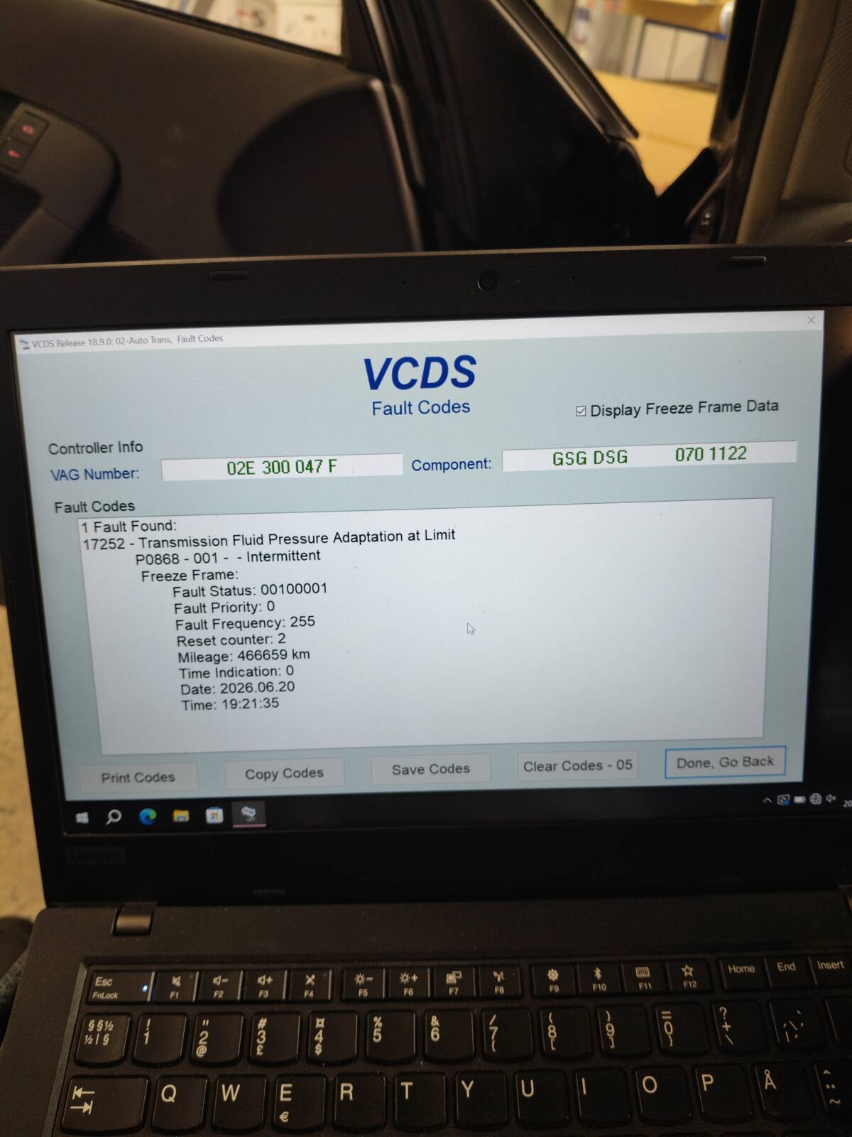

Kilometerställning i mekatroniken.

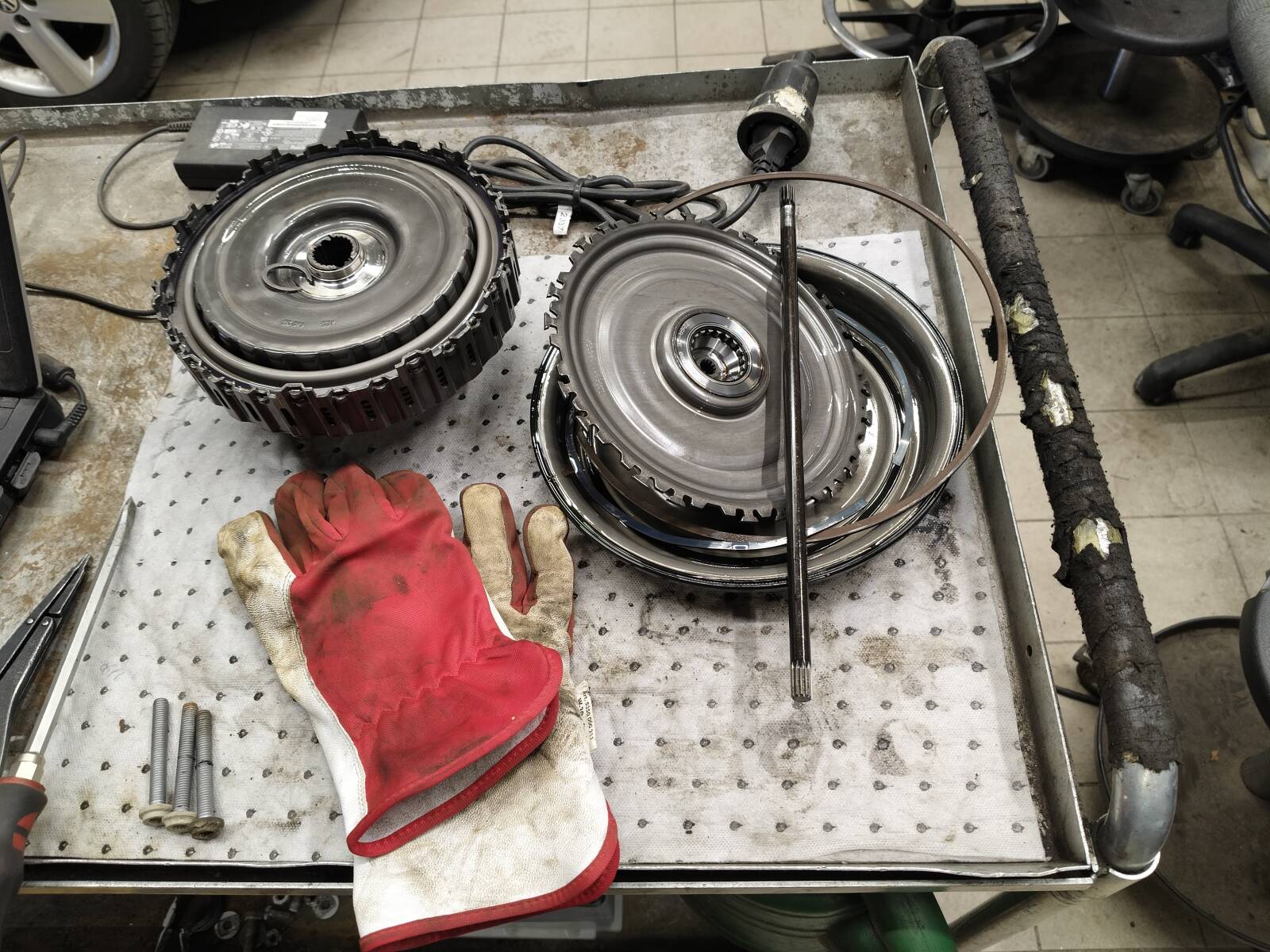

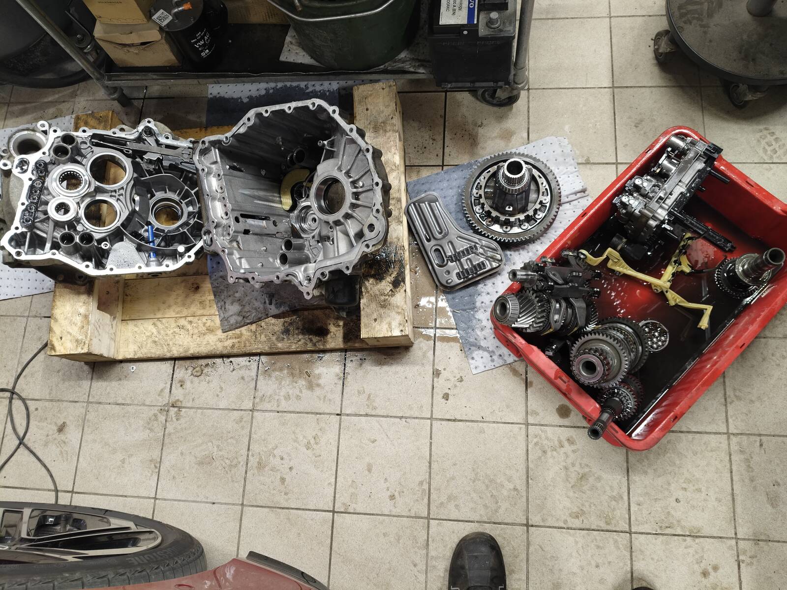

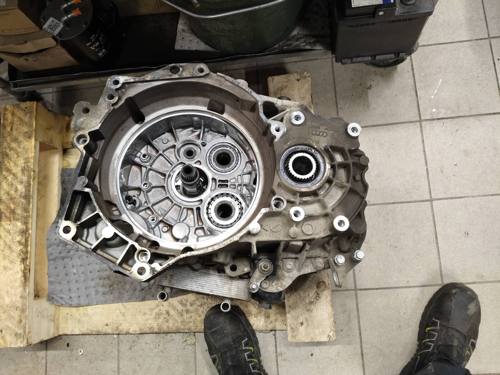

Isärsprängd DQ250

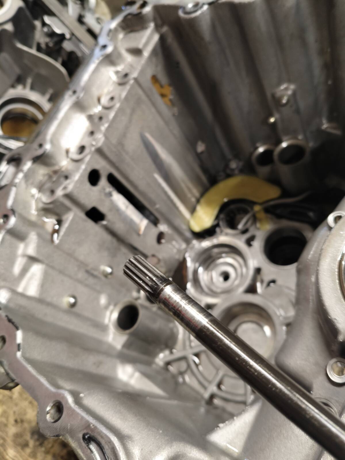

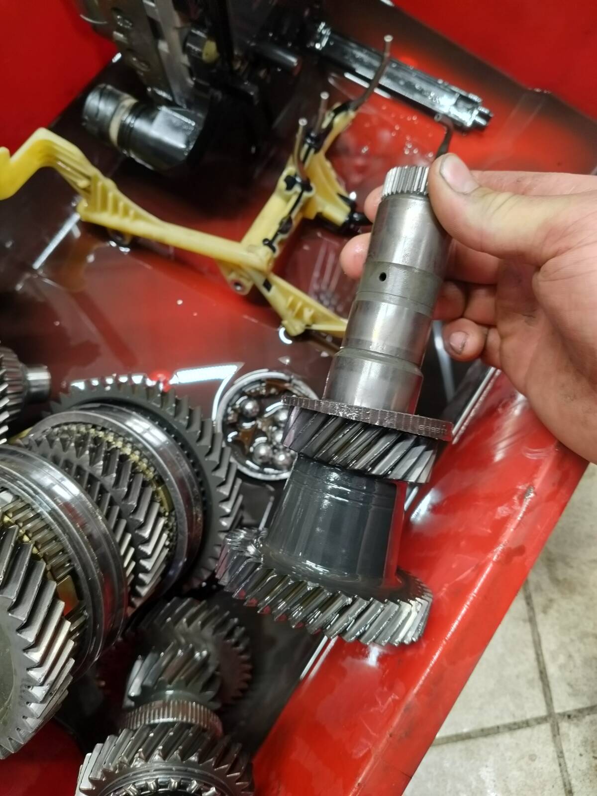

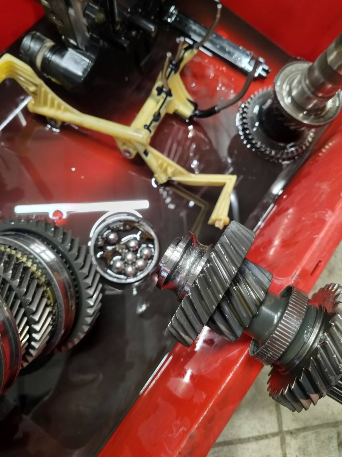

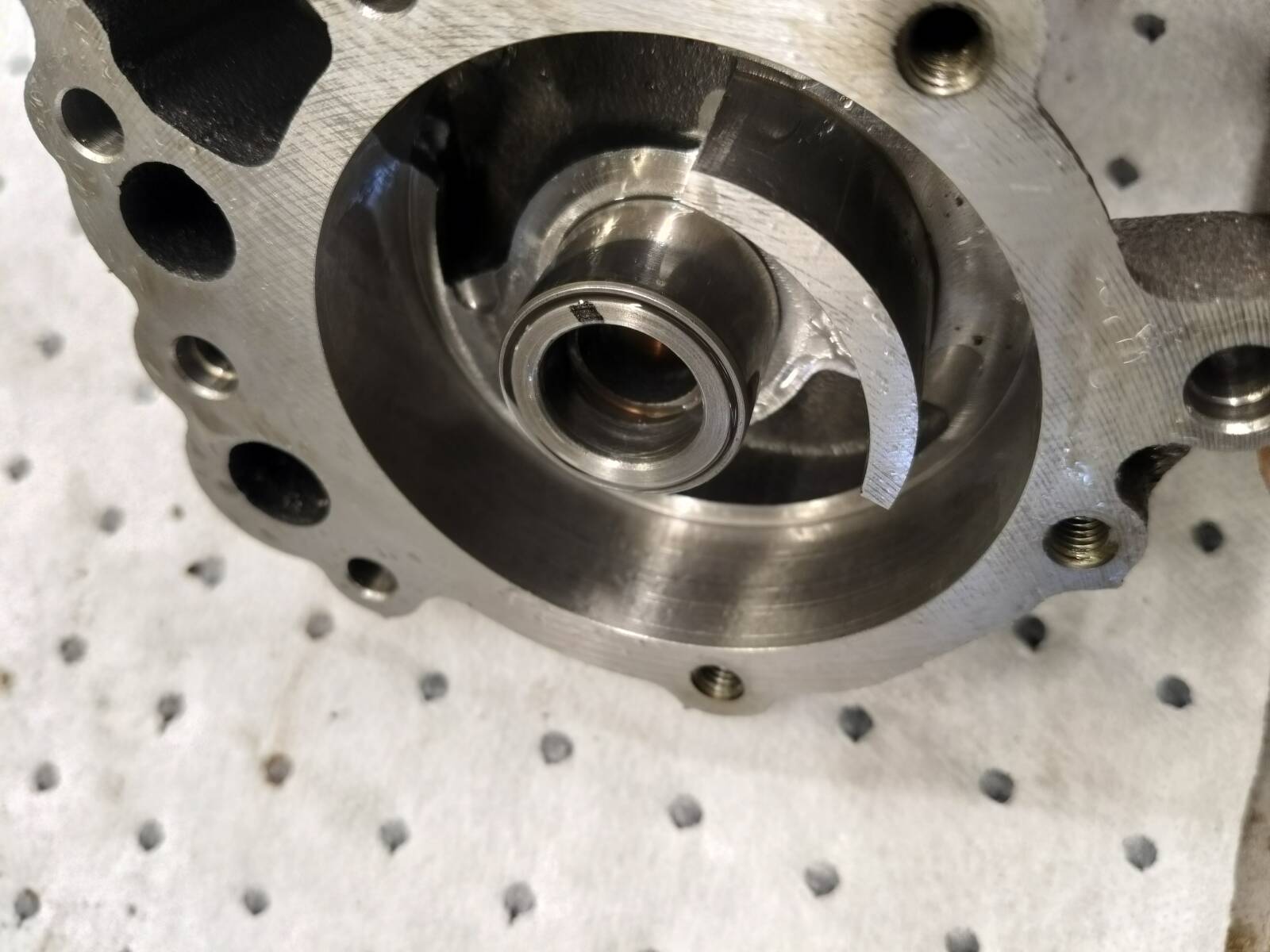

Lagret på ingående axel längst ner i växellådan mot oljepumpen har totalhavererat. Mest troligt för att ingående axel vispats runt när lådan suttit ocentrerat på motorn.

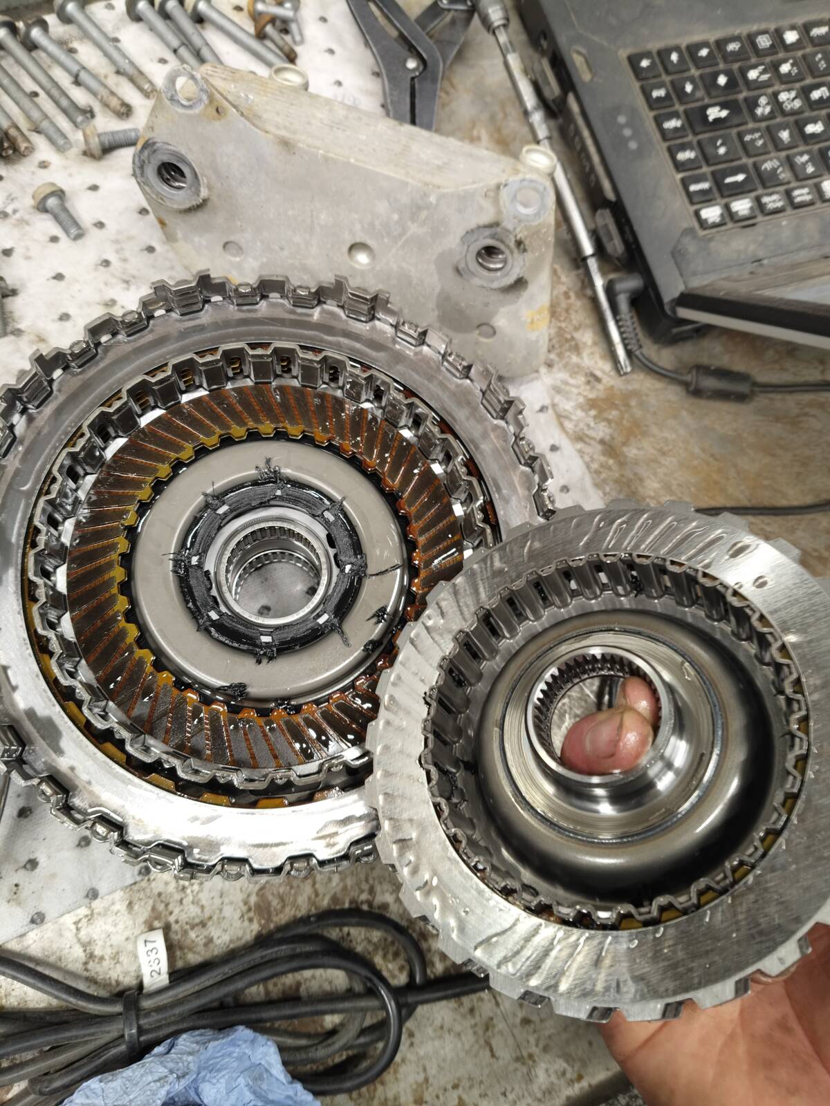

Denna axel sitter över den ingående axeln och är ingående axel för den andra kopplingen. Varvtalskransen har ätits ner då axeln kunnat fladdra omkring inuti växellådan efter att lagret havererat.

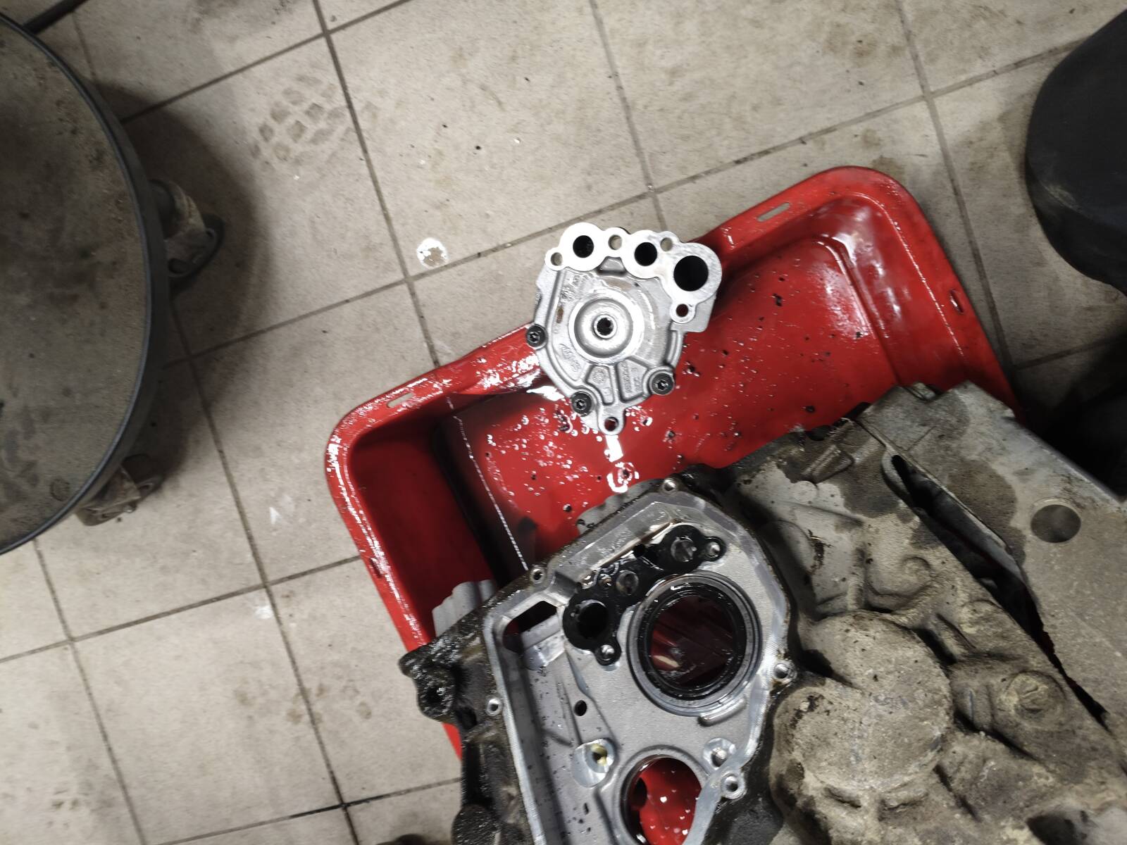

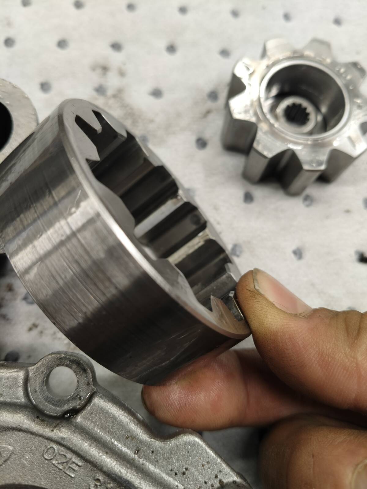

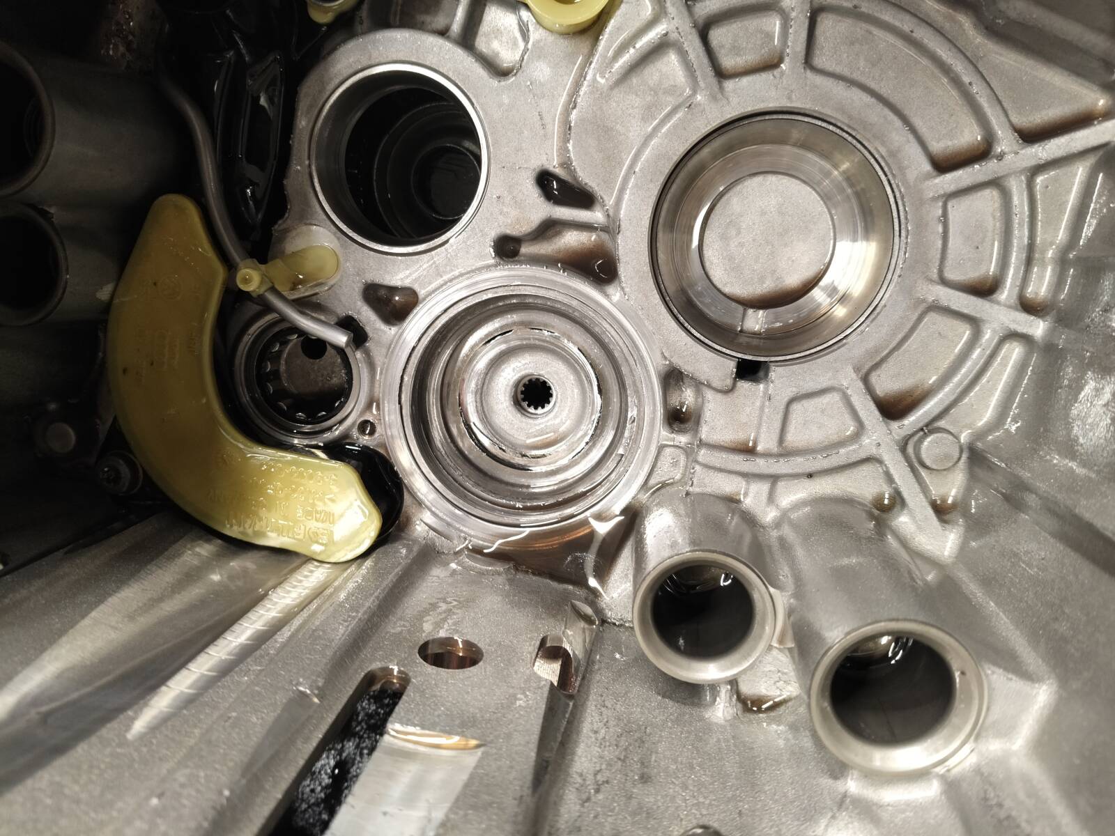

Växellådshuset och oljepumpshuset är skadat samt axeln som driver oljepumpen är lätt nersvarvad längst ner närmast oljepumpen.

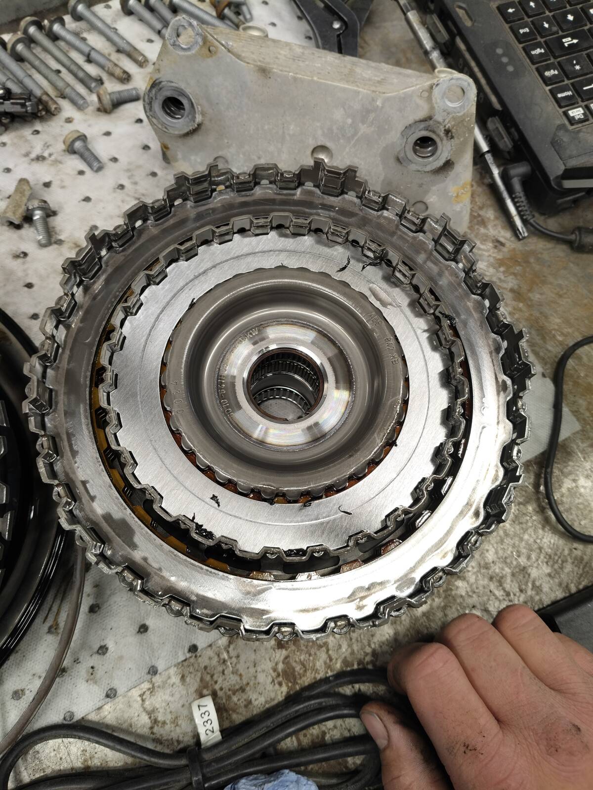

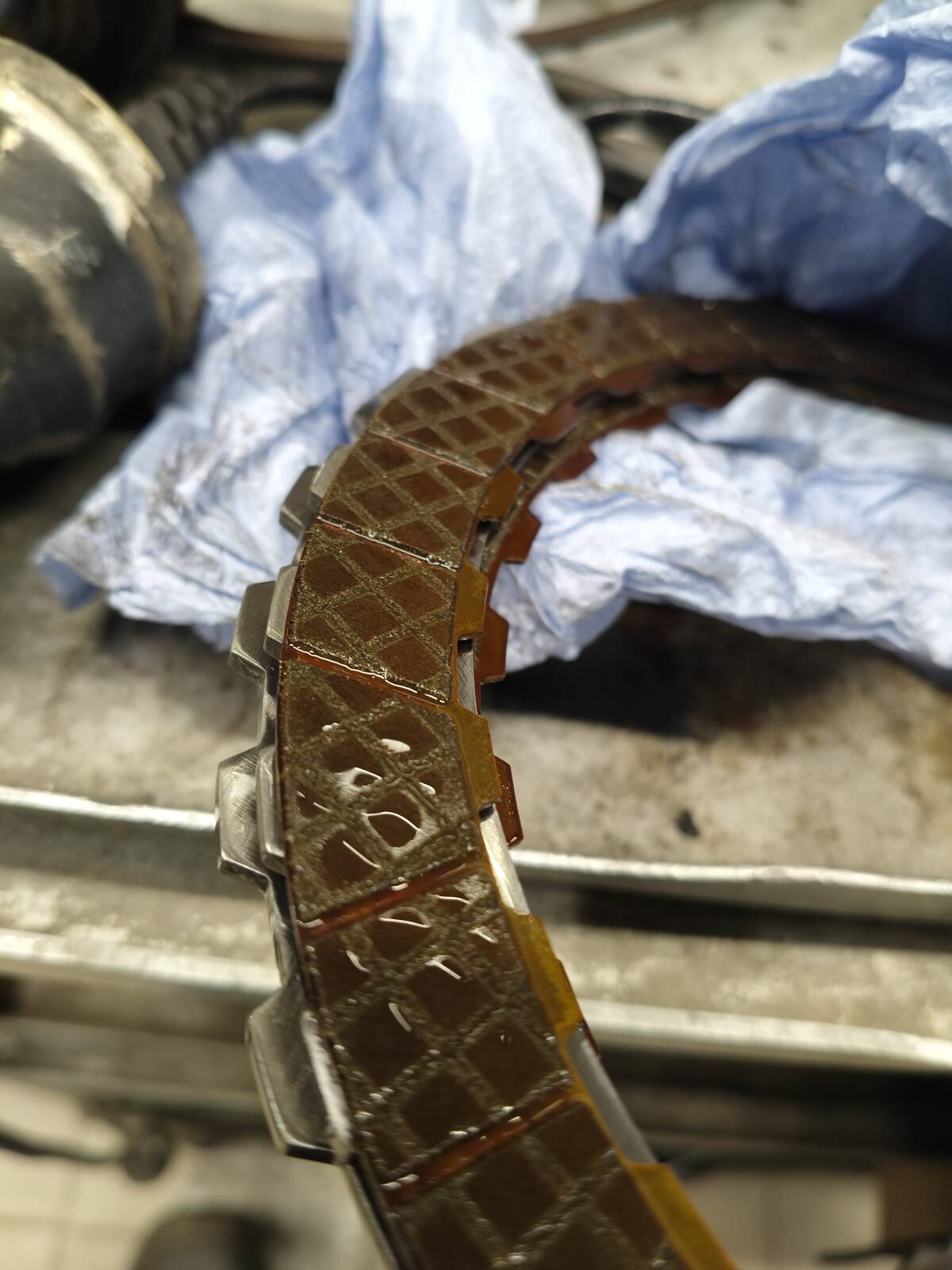

https://www1.garaget.org/gallery/images/161/160471/160471-0f03c30b66a348150f0a1cf66fc38fbc.jpg

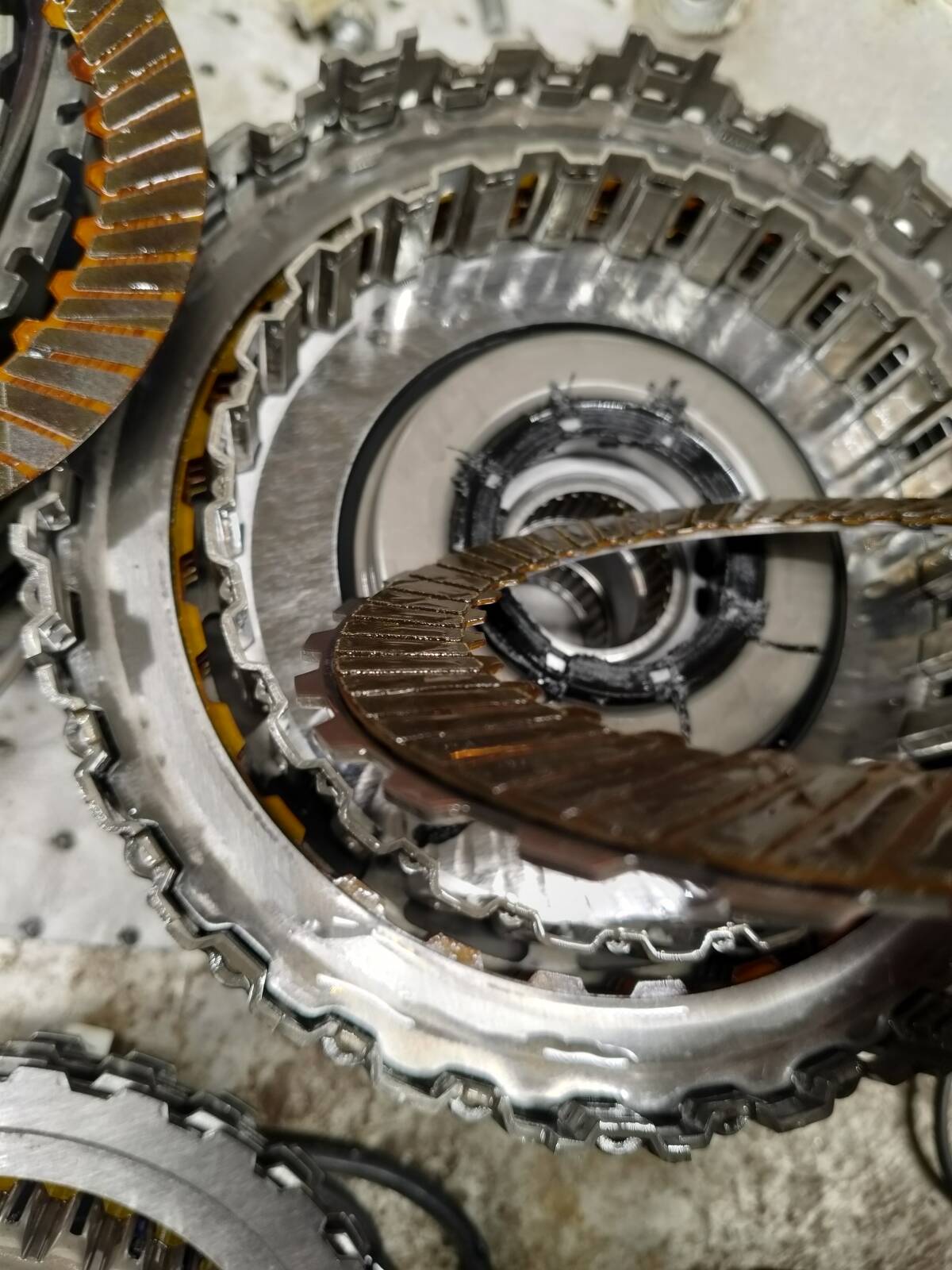

Dubbelkopplingslamellerna ser ut som nya, inget märkbart slitage på dessa.
Enda skadan är en plastlagring som blivit skadad då ingående axel vispat omkring.

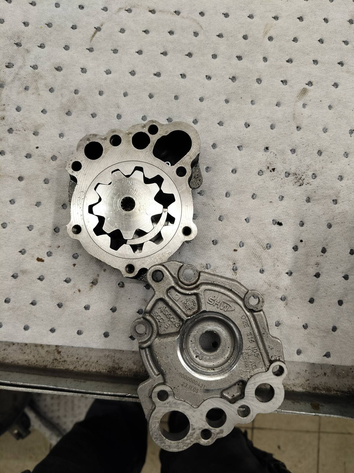

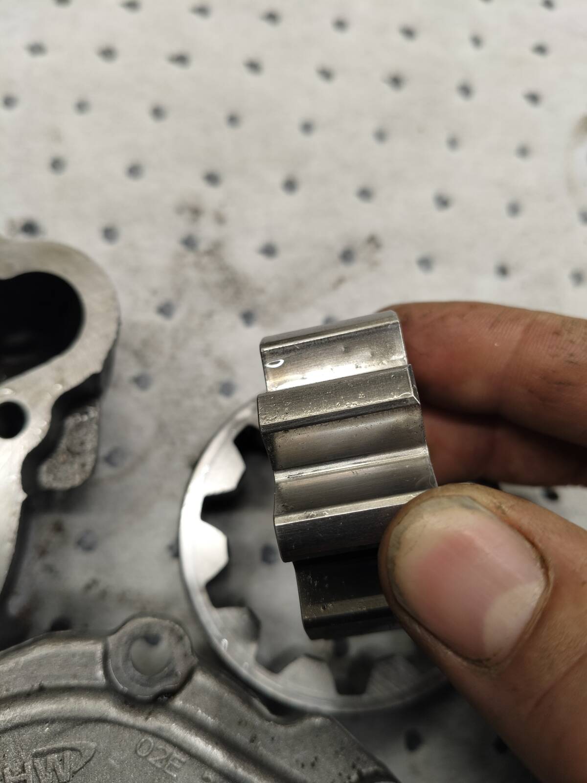

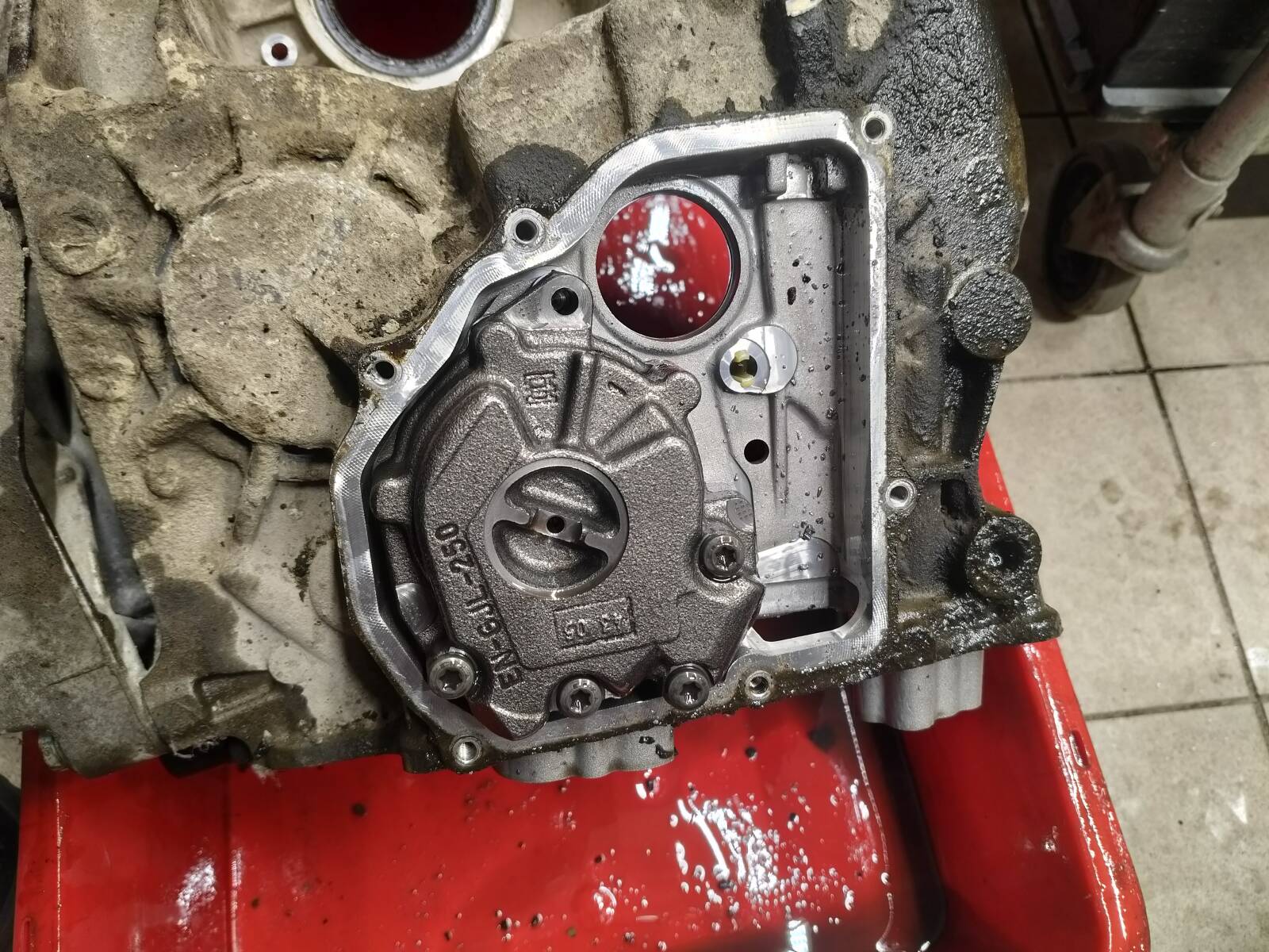

Oljepumpen har inga skador som påverkar funktionen.
