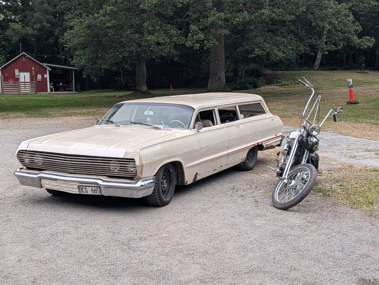

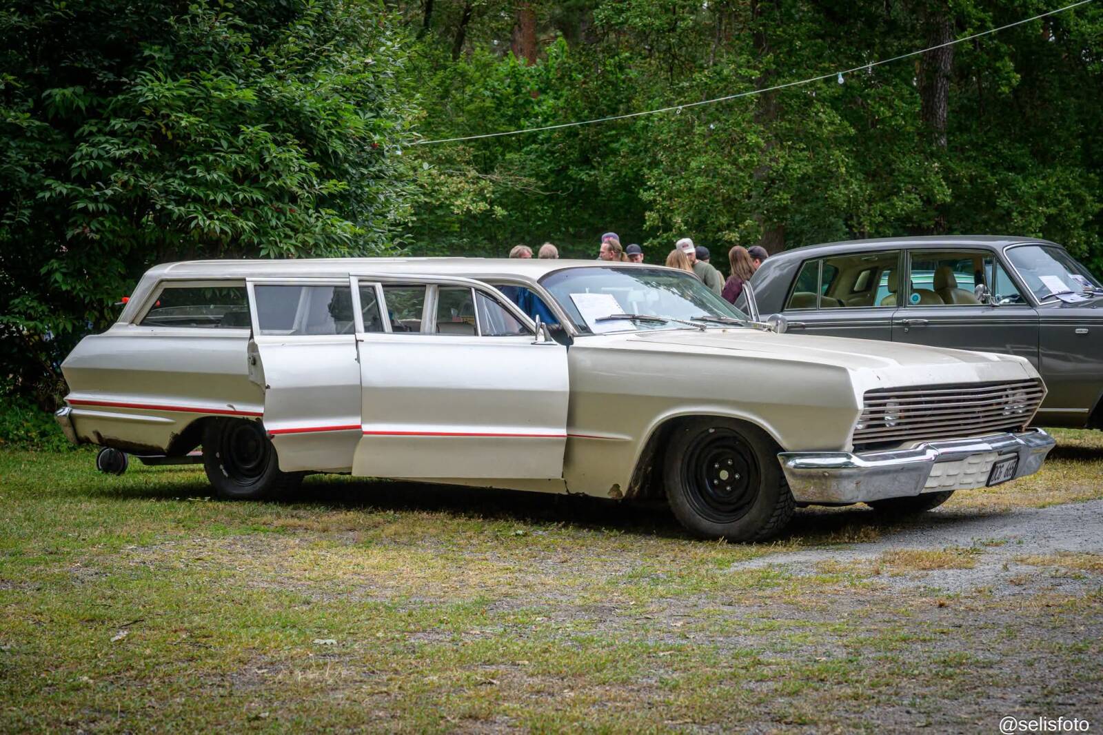

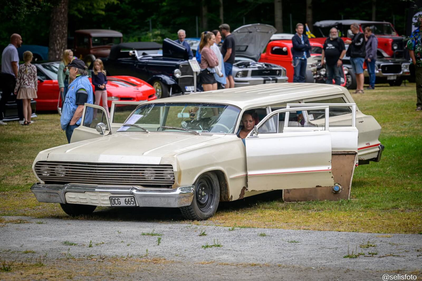

Nu är bilen äntligen på vägen igen!
Efter hutlösa timmar i garaget så åkte bilen till besiktningen och åkte ut med blanka papper, så i chocken att bilen faktiskt klarade de så åkte jag hem för o packa för att sedan åka från Orust till Enköping på custom träff som min far håller i och får bättre respons än vad jag trott. https://www1.garaget.org/gallery/images/84/83920/83920-c20586fddf5d93eaf24ab93900cd7e3f.jpg
https://www1.garaget.org/gallery/images/84/83920/83920-7fb0988badb7158177a818dbd1375d84.jpg
https://www1.garaget.org/gallery/images/84/83920/83920-1308ab9e90d63913a62d4d60f5520664.jpg
Sen var man ju tvungen att "posta" lite med farsans hojj!
