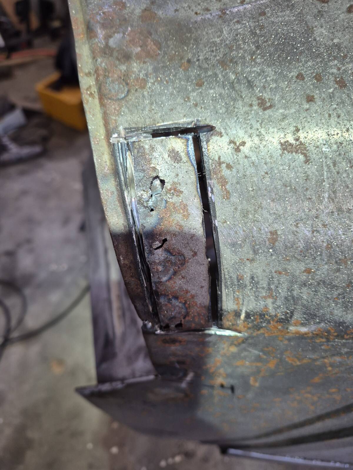

Kapade bort det som var dåligt reparerat. Med facit i hand hade det troligen varit bättre att reparera en sida åt gången och låta den dåliga lagningen vara kvar så länge som möjligt.

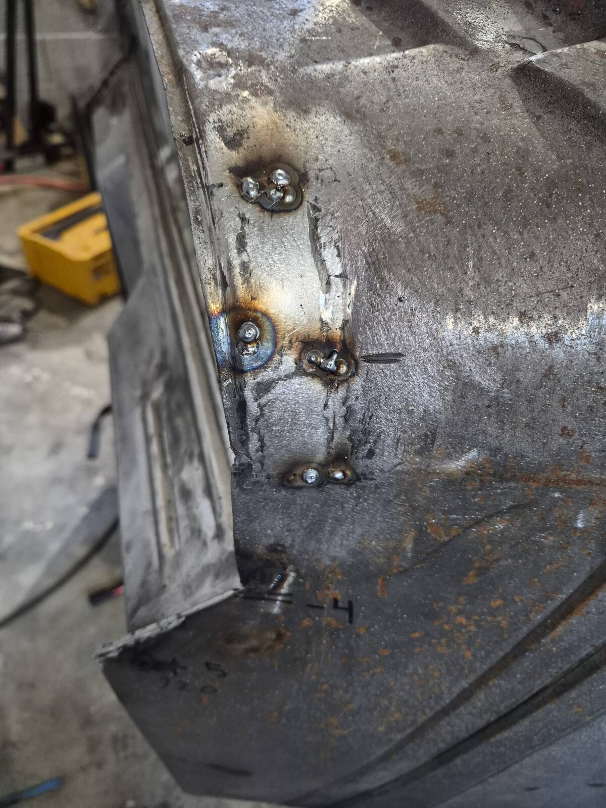

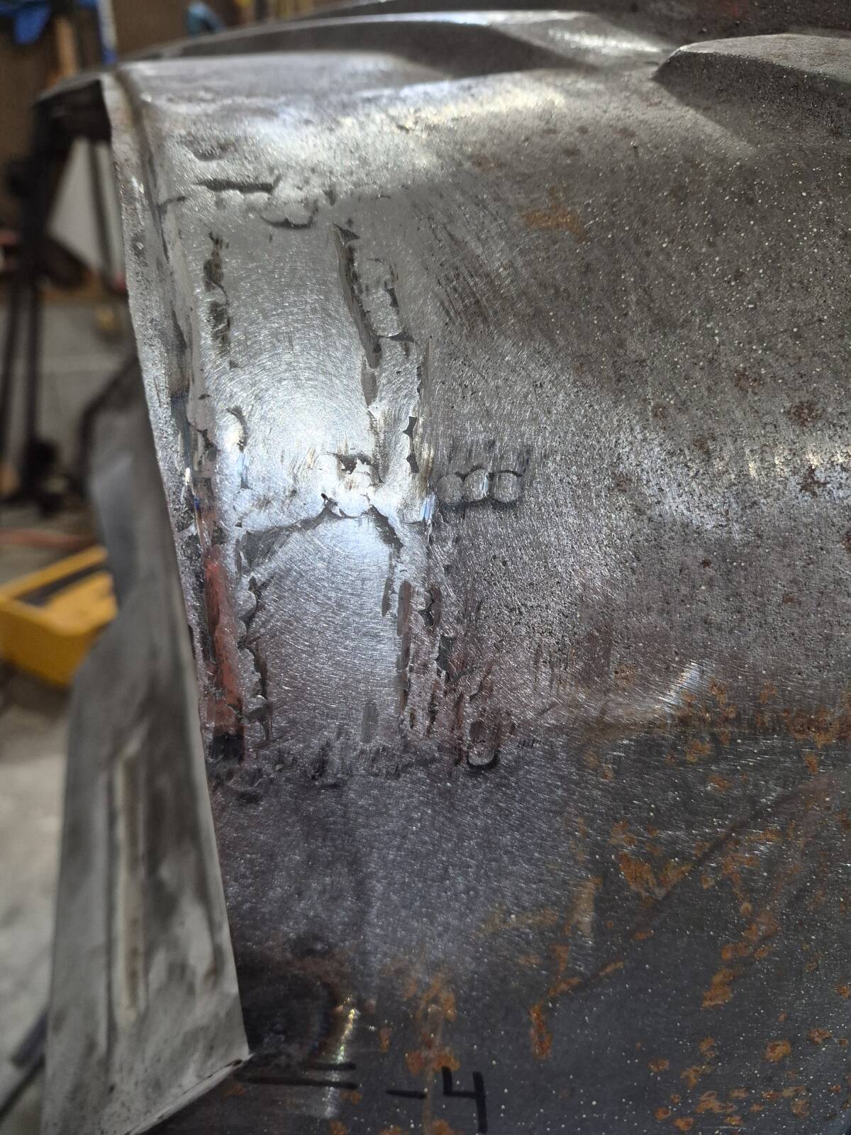

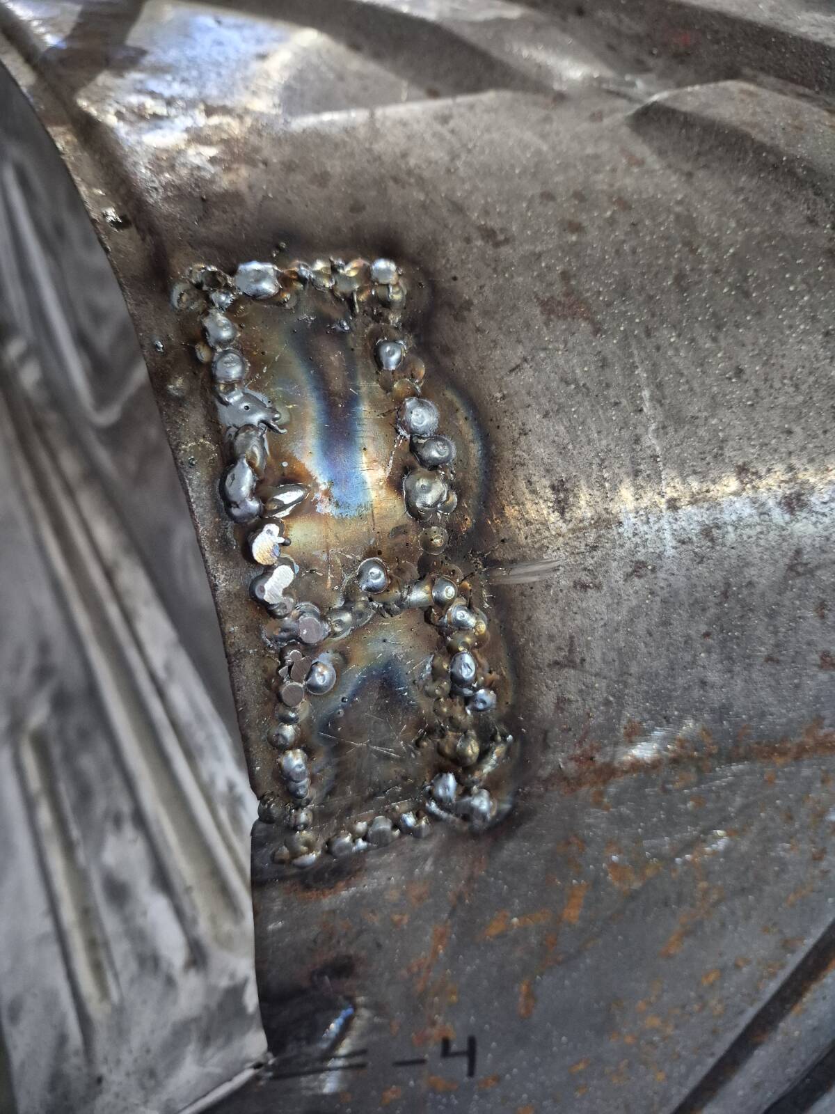

Har fortsatt att helsvetsa fogarna på karossen, ett litet avbrott i det var att fixa lite rost i samband med torpeden.

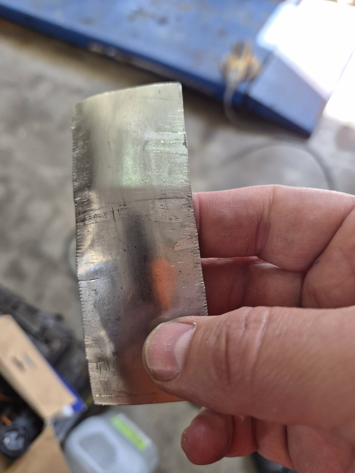

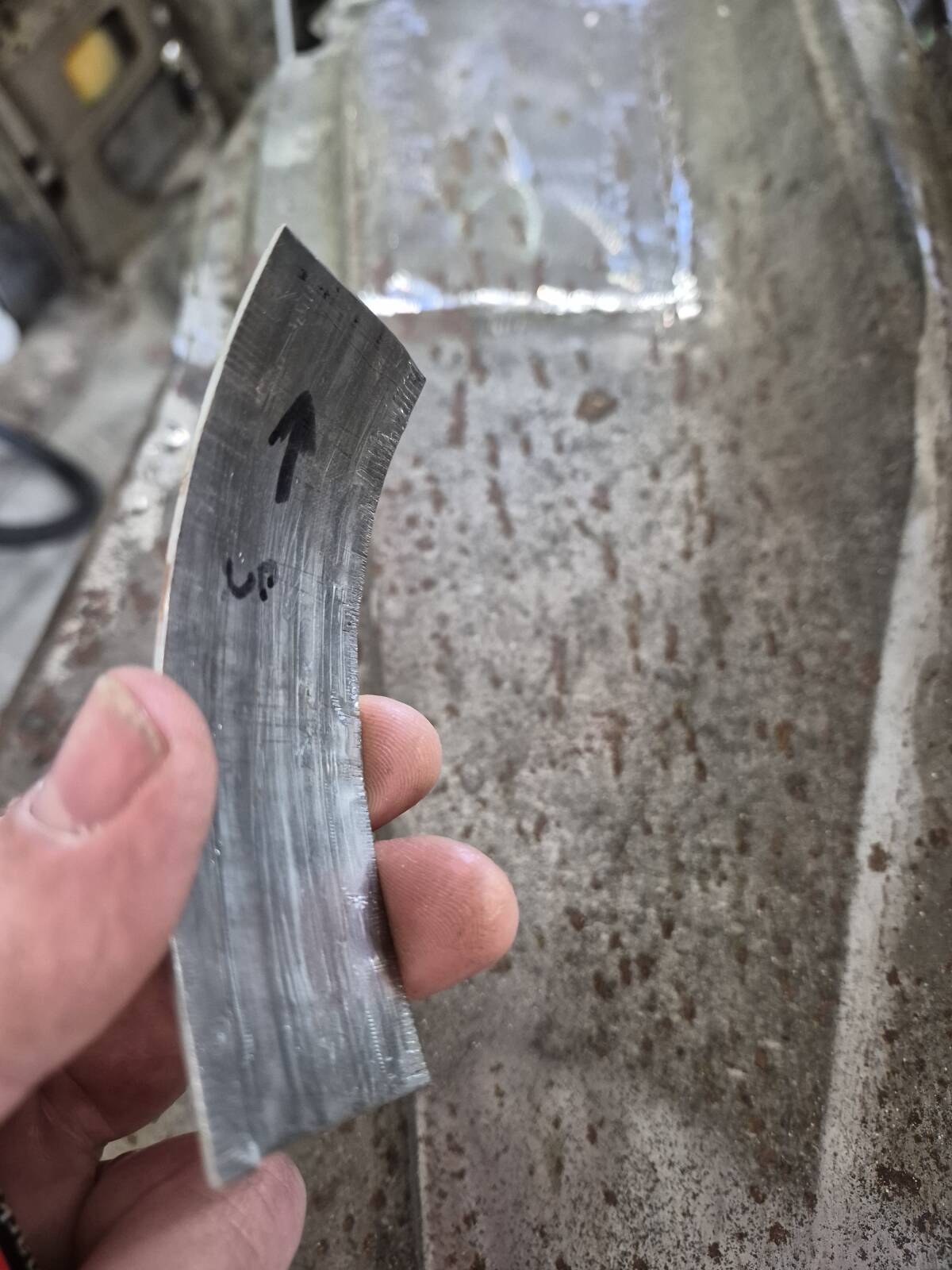

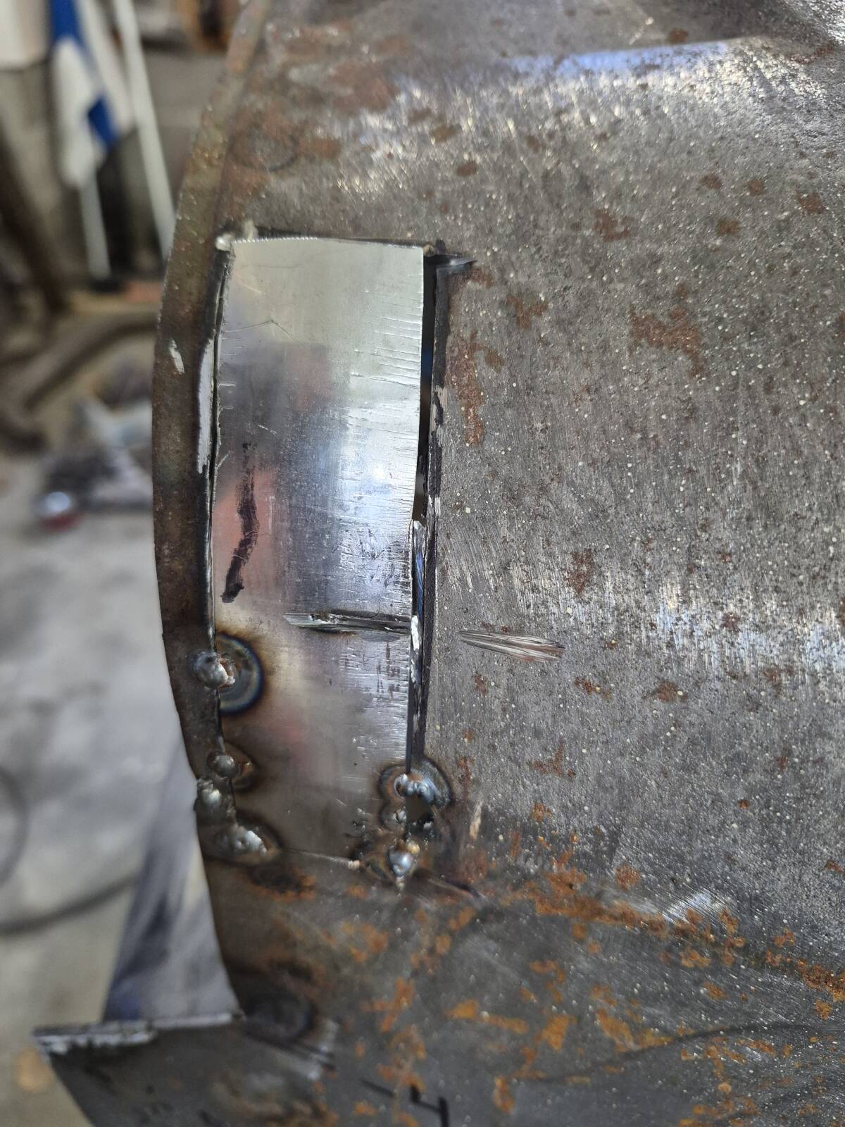

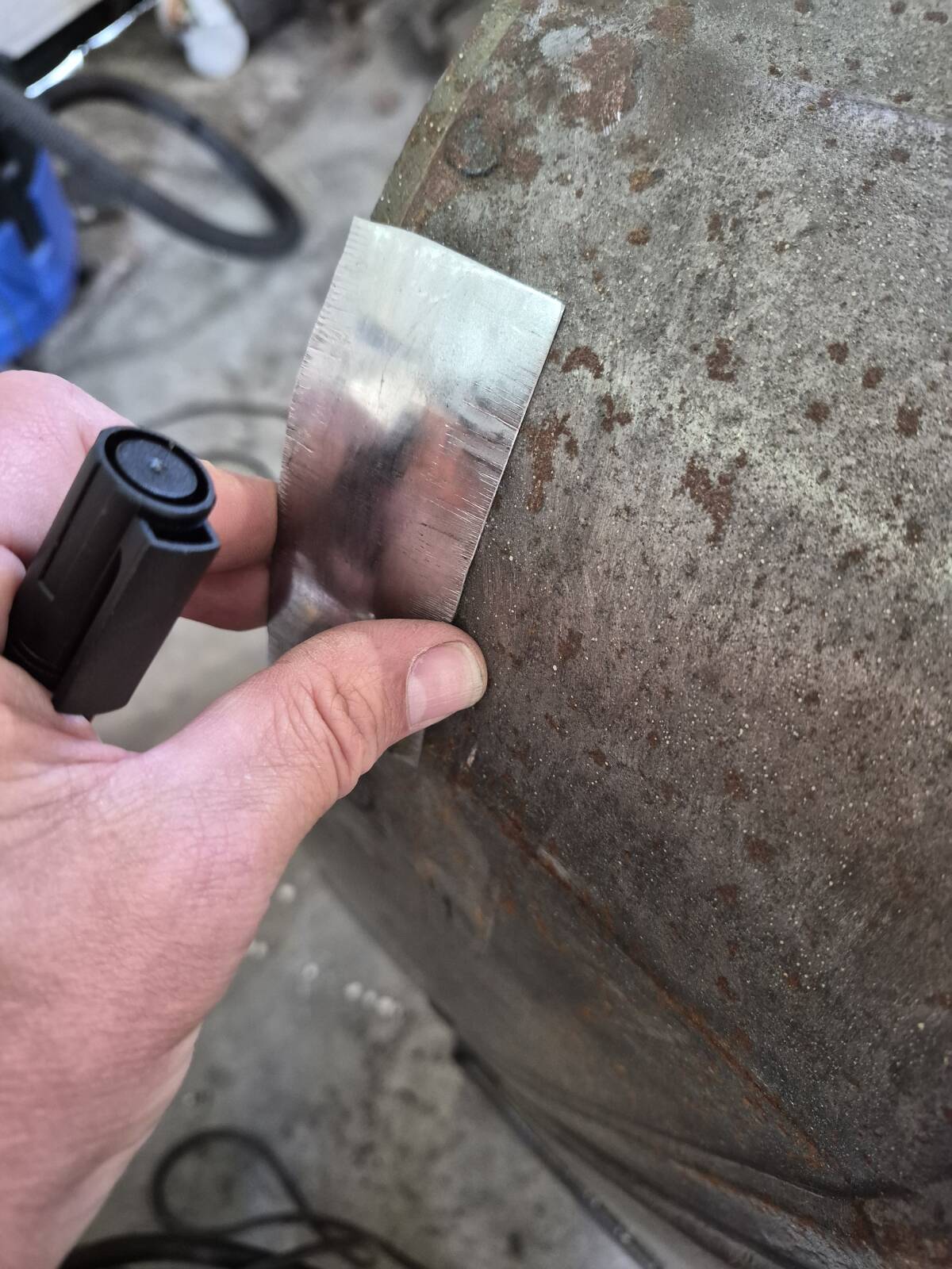

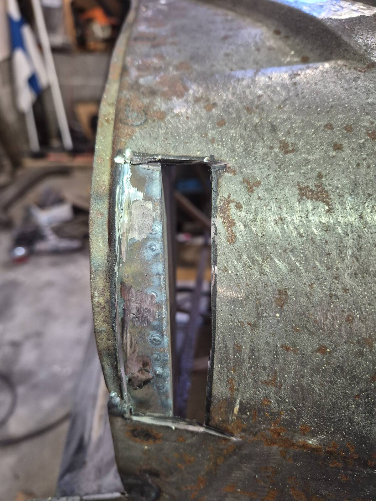

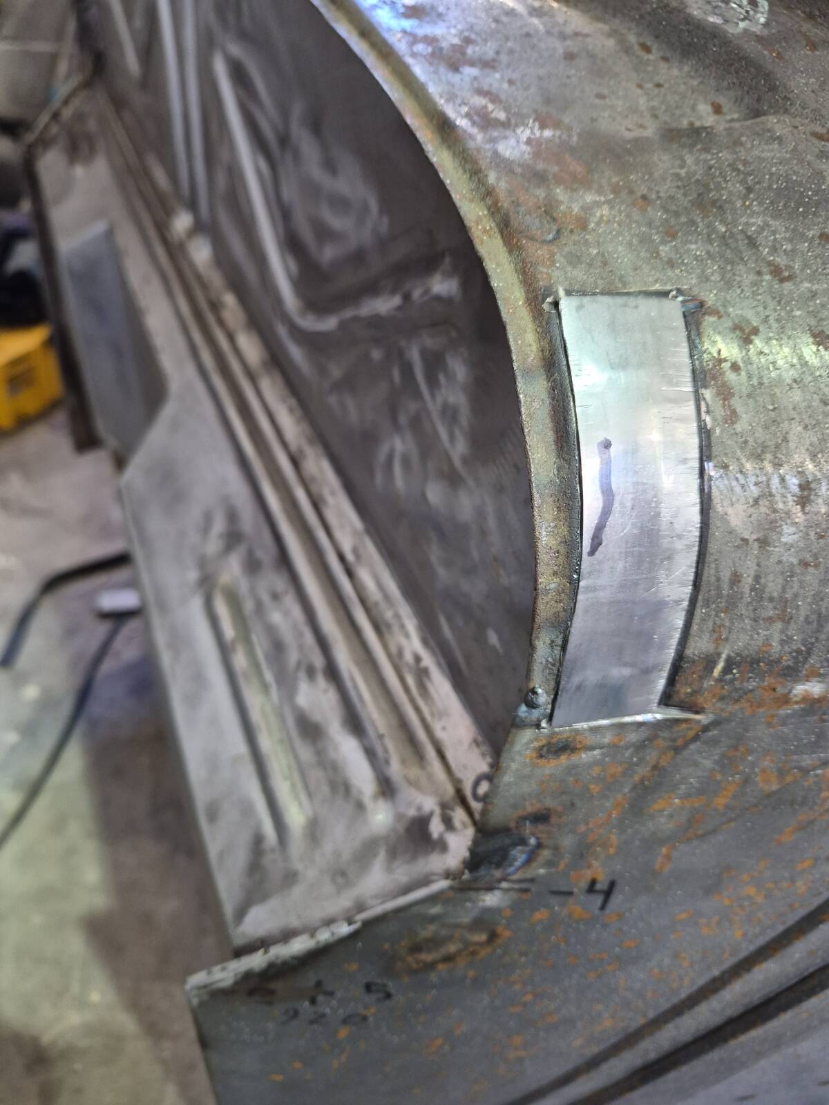

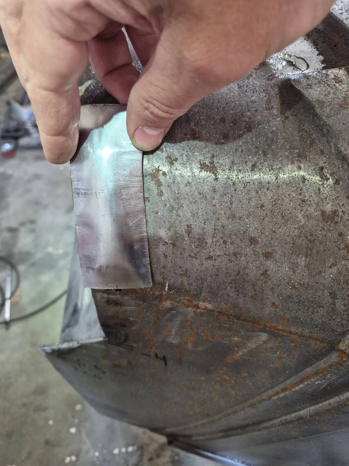

Fast jag försökte passa in biten ordentligt så blev den för lång i bakre kant då jag punktade fast den så hamnade att göra ett skär för att få den att passa.
Skulle man ju helst ha låtit bli att publicera...

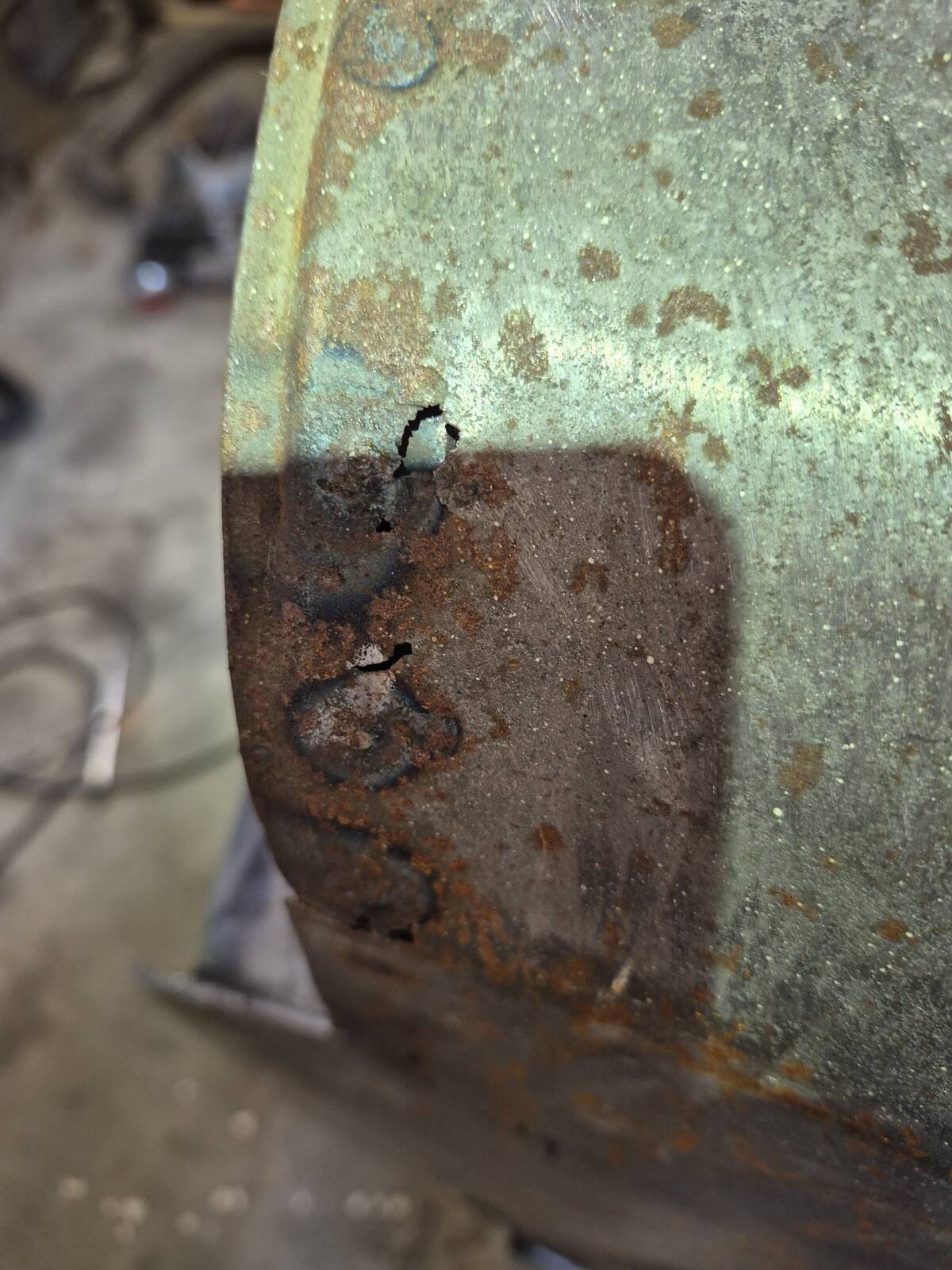

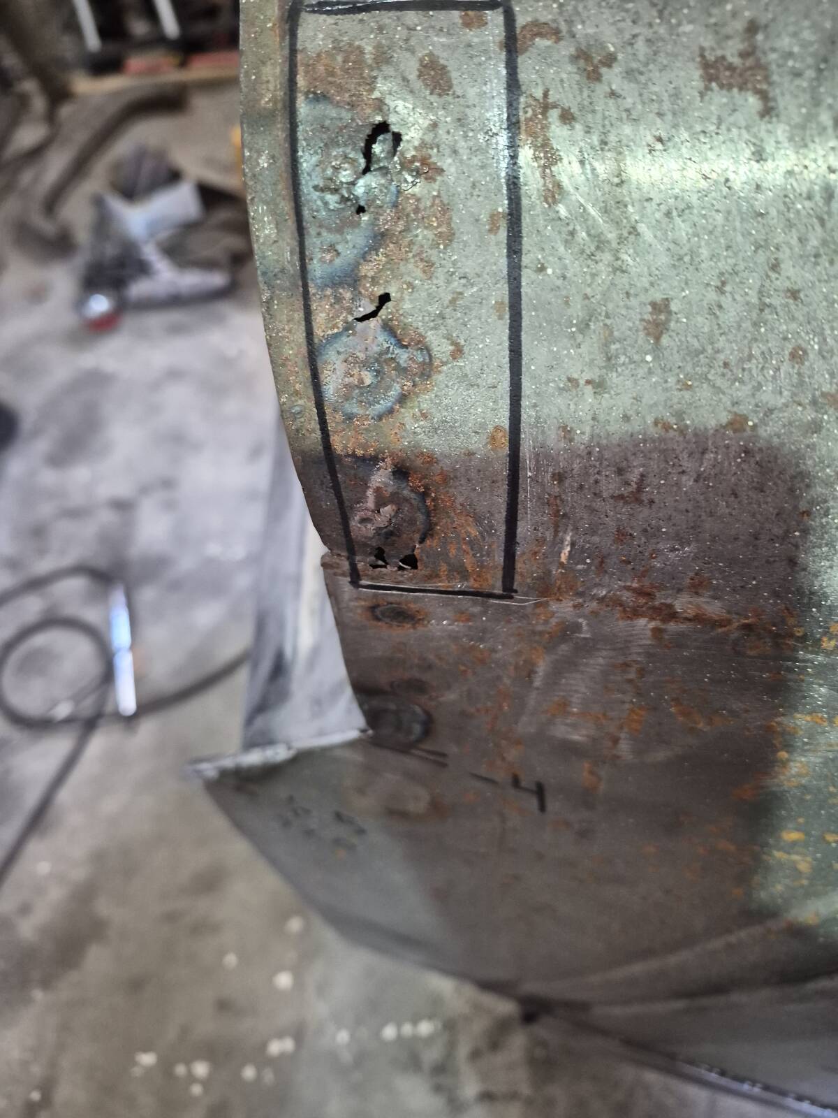

Täppa till lite hål där ljuset från lampan på baksidan lyste igenom.
