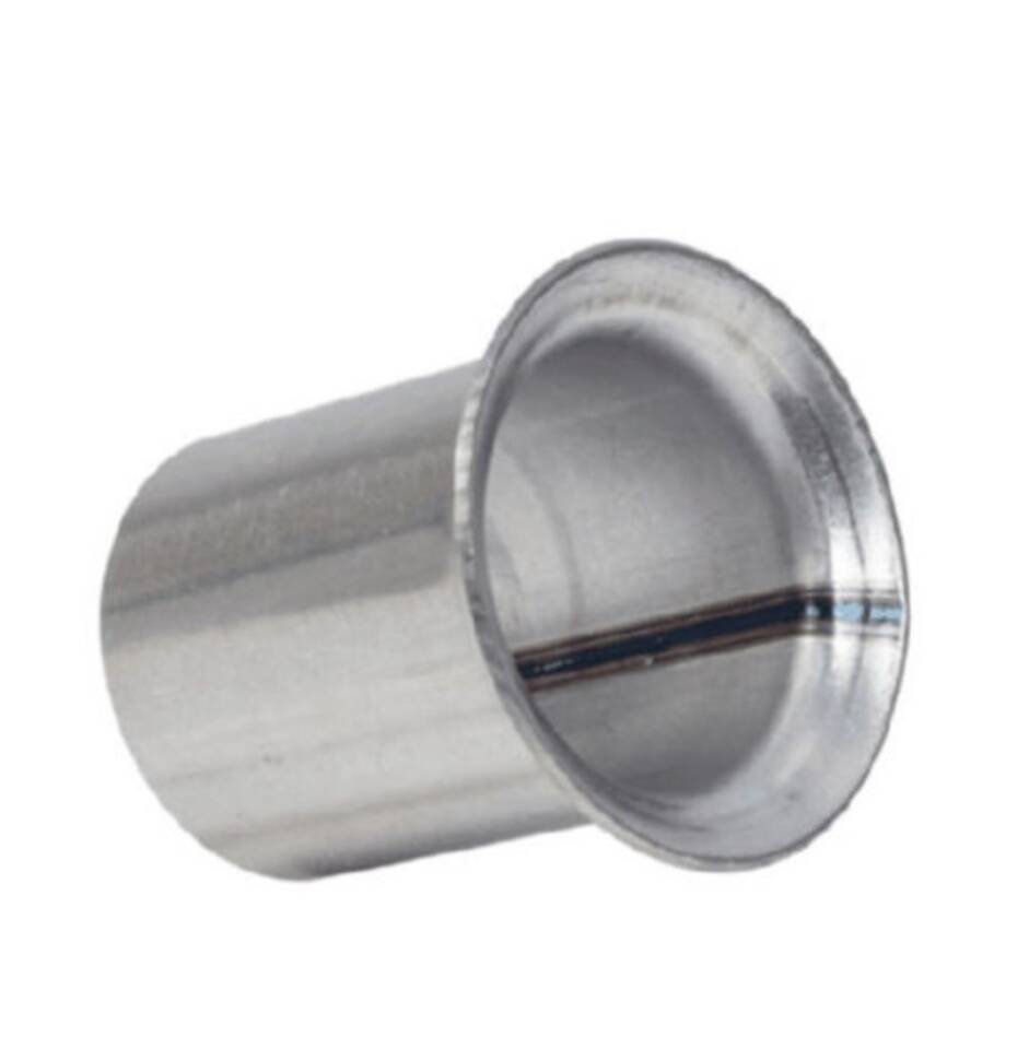

Har alltid alltid velat bygga true dual system till vanen, tänkte fixa det nu. Men vaaar i tusan köper man "avgasrör fläns"som sitter mot grenrören??  Vill inte kapa befintliga "down" pipe om man skulle ångra sig i framtkden. Om man mätt rätt så är röret 57mm orginal men vill bygga av 2.5"/63.5mm..
Motor csb 305.. troligen samma på 350?..
En bild på "avgasflänsen" jag menar:https://www1.garaget.org/gallery/images/179/178011/178011-aa56696d1f10722a199ce805bb58bd47.jpg
Jag har flera gånger - då behov av udda avgasrörbitar uppstått - besökt olika biltillbehörsbutiker och "botaniserat" bland deras osorterade högar av odefinierade rördelar och funnit vad jag sökt för att "korsa" olika avgassystem - från Citroen AX till Mercedes Geländewagen.
RP:s bildelar i Strängnäs och Trend i Södertälje - för att nämna några "fristående" bilreservdelshandlare.
