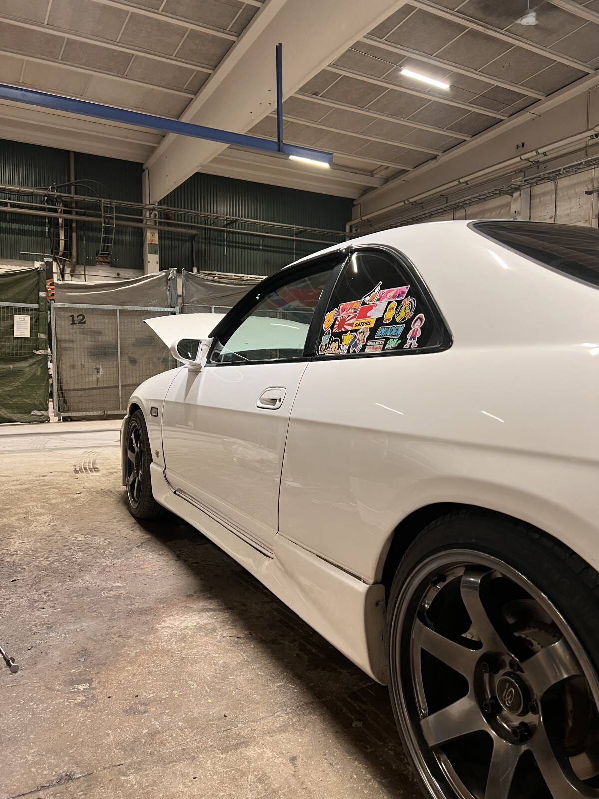

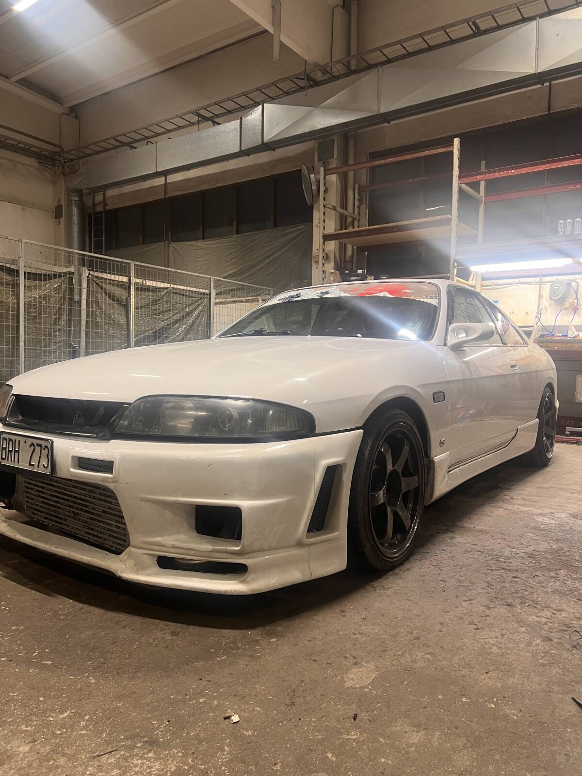

Ska skriva ihop ett rejält inlägg ikväll eller imorgon, men det har varit hektiska 12-14h pass de senaste dagarna. Men nyheten är som följande, bilen går! Motor startad och går fint big_smile
https://www1.garaget.org/gallery/images/217/216602/216602-204ac729106e2f252770c6510ce39162.jpg
https://www1.garaget.org/gallery/images/217/216602/216602-73d0443b07532a2a78bdc5a216da20e8.jpg
Har hunnit lägga några mil men vädret och tiden har inte funnits med. Igår blev det firande av många anledningar och idag ska garaget städas ur helt så beror på när jag är klar så skriver jag ihop lite mer om stegen som tagits.
Men de glada positiva nyheterna, och det som fokuseras på, är att jag nu har en smidd bottendel och en sjukt fungerande motor. Oljetrycksproblem är borta och jag ligger på strax under 7 bar vid halvlast! big_smile
