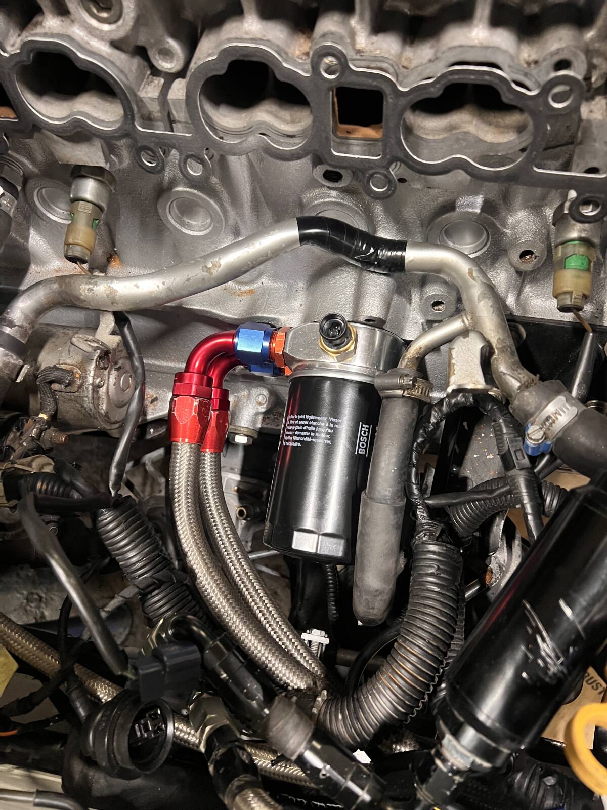

Senaste inlägget så väntades det på svänghjulsbultar, men som en uppdatering visade häromdagen så är motorn i, men mer har hänt runtom.
Oljefilterhållaren kom i bra tid och monterades även den!

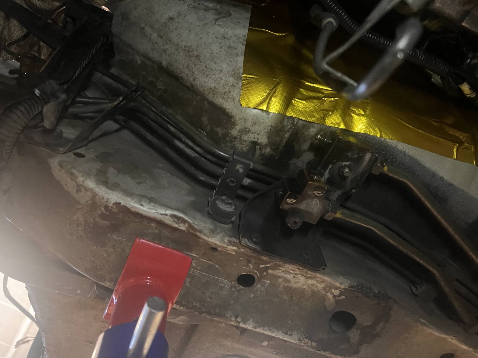

Innan den hinkades i så kastade jag även på lite värmeskydd i tunneln, det kan bli rejäl värme som rör sig neråt, så detta är ett försök att få bort lite av värmen. (Plus det ser rätt race ut B-) )Tanken är att mer ska slängas på brandväggen senare, men det har fått bli ett senare projekt!
https://www1.garaget.org/gallery/images/217/216602/216602-0d681e71a748ec090f767a98dbe0bda0.jpg

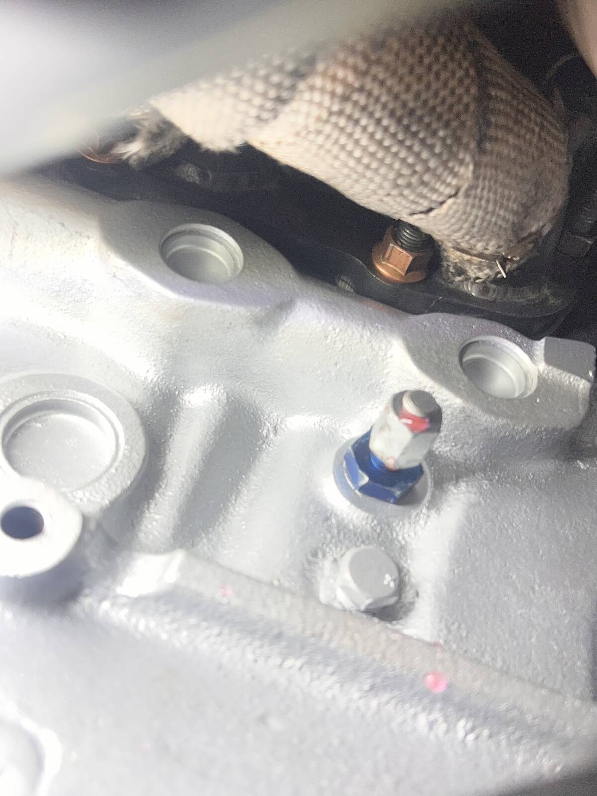

Först var det montering av tomgångsmotor, vilket jag genuint trodde behövdes utan att tänka på att jag kör maxxecu nu, helt onödigt. Men men, den är på iallafall och är förbättringsarbete i framtiden smile
https://www1.garaget.org/gallery/images/217/216602/216602-4ae0ce5bc38b619eeeae62b071871e2a.jpg

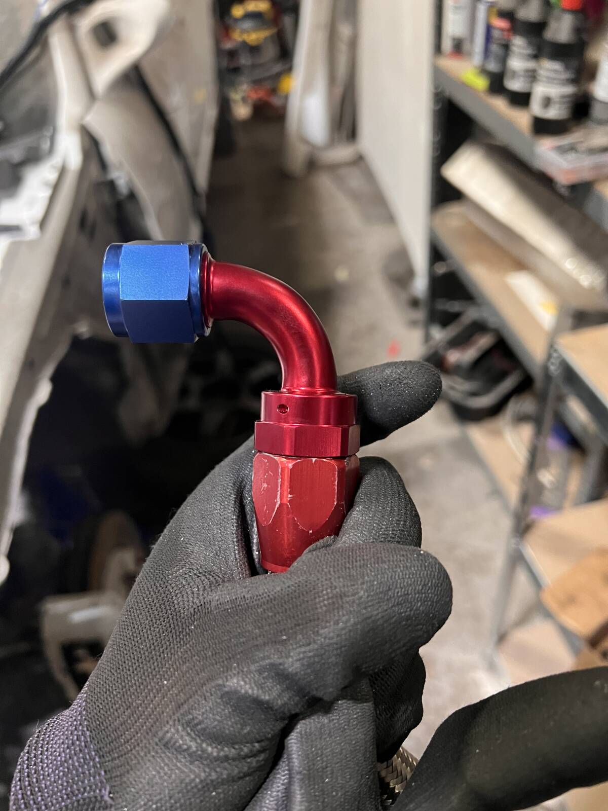

En lite tur i oturen är att då jag nu har en oljefilterförflyttare så behövs inte längre vattenmatning till oljefilterhållaren, så har nu gått från en konstig fyrvägskors till en direkt slang:

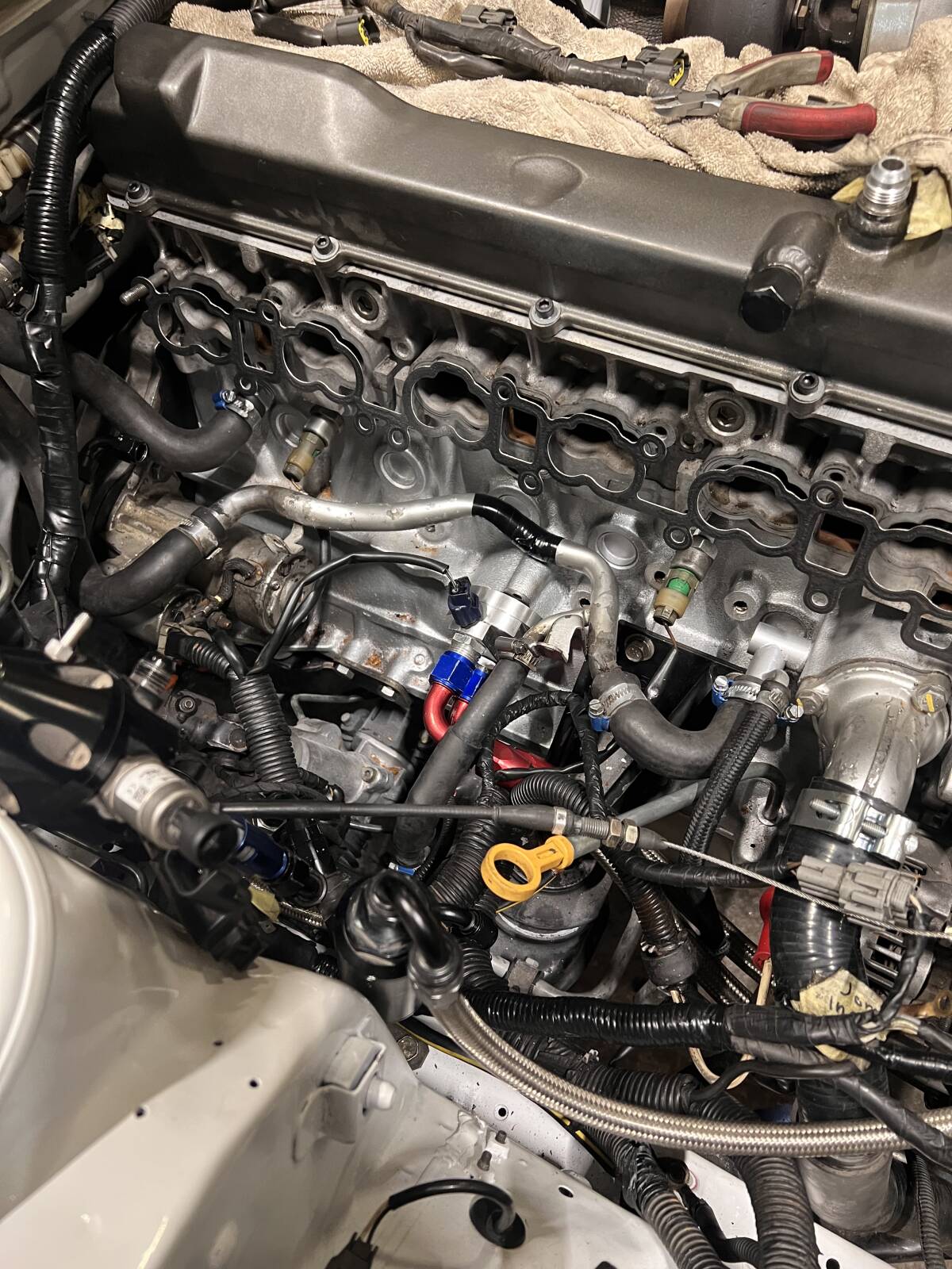

Sen var det el, el och mera el och det tog sin kära stund. Tror vi dragit om en av originalhärvorna och rör till broms och koppling 6 gånger innan det kom till rätta.
När även det hamnade till rätta så kunde insuget, till slut, äntligen monteras:
https://www1.garaget.org/gallery/images/217/216602/216602-34708ae78871433592e3d5c181f5fbae.jpg
https://www1.garaget.org/gallery/images/217/216602/216602-49d557de9db1cc1107995a9543644795.jpg
Med mycket annat småpill, och en heroisk insats av Karl som lyckades lista ut alla kablar till säkringsboxen så kunde massa olika saker kryssas av:

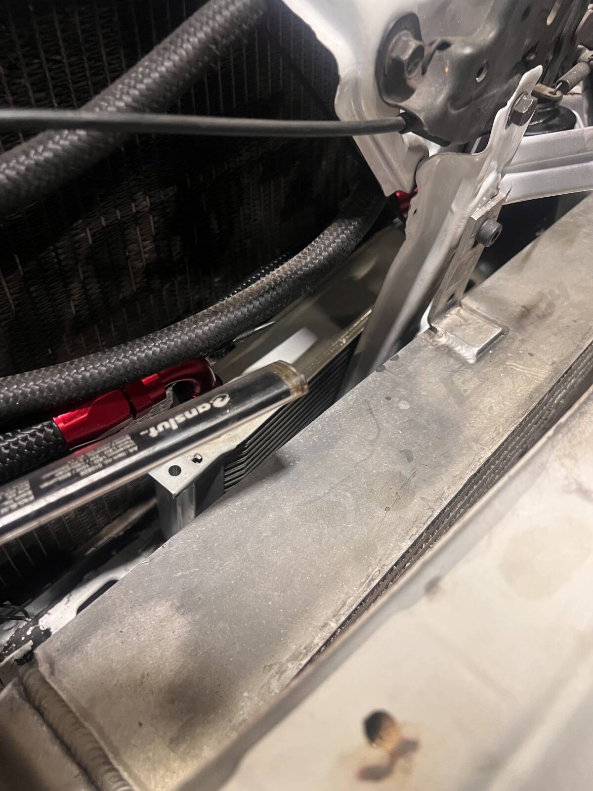

Imorgon är planen iallafall att göra färdigt montering av kylare, oljekylare och tillfällig montering av intercooler. Det skall därefter listas ut, och lösas slang för oljefilterförflyttaren och det ska luftas broms och koppling för att försöka göra saker så redo som möjligt för ett uppstartsförsök nästa vecka!

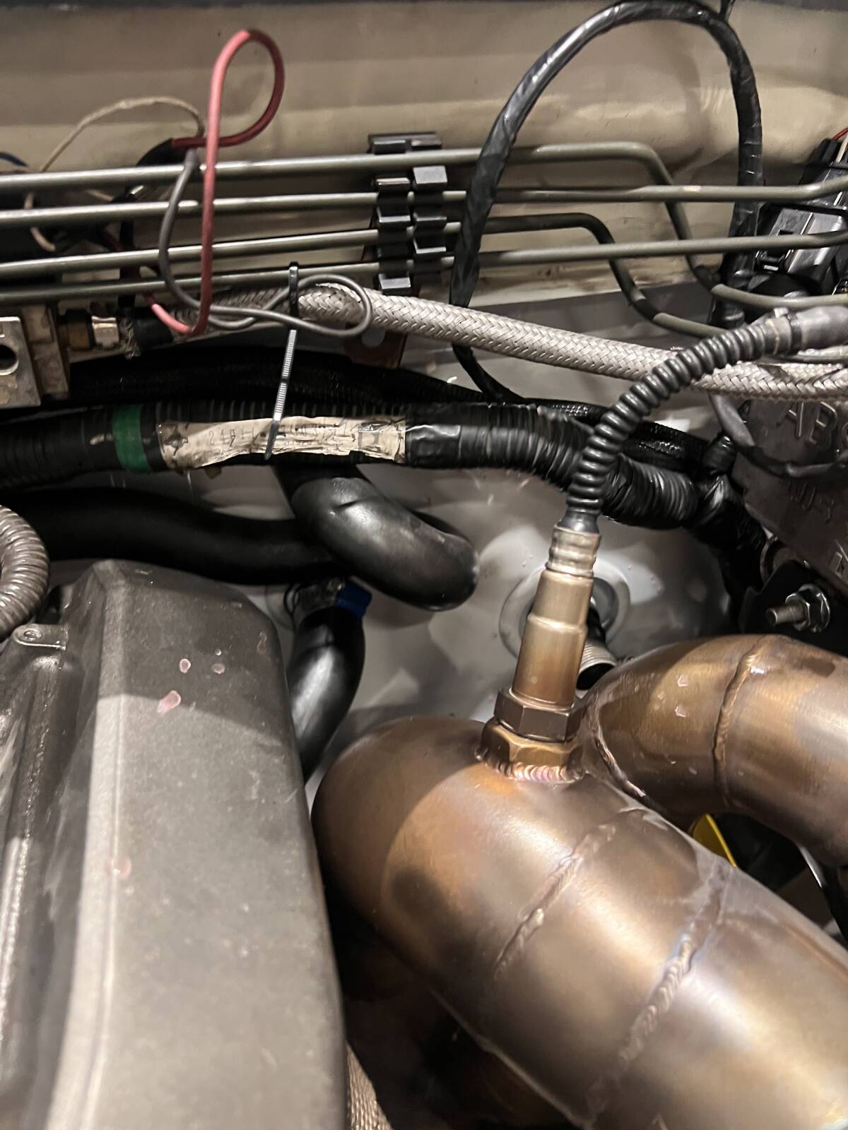

Nästa sak blev montering av oljefilterhållare, planen var en förflyttare men det hade krävts mer fabrikation än vad tid fanns för, så det blev en sandwich direkt på blocket med AN slang och 90s böjar.
https://www1.garaget.org/gallery/images/217/216602/216602-80aa94fd0e3c54719d5cb8dec6bd2eea.jpg
https://www1.garaget.org/gallery/images/217/216602/216602-09c8f188fe8e5e5bca35735b4f5dac0b.jpg
Det blev ändå okej, men rätt trångt att komma åt oljefilter under insuget, men fullt görbart:
https://www1.garaget.org/gallery/images/217/216602/216602-e3345b76fcaac609abc4f1a3b5c15b28.jpg
Det negativa med denna lösning är att även om jag hade haft original oljetrycksgivare så får den inte plats här, men detta är mer av en tillfällig lösning då jag fortfarande vill flytta filtret i framtiden och på så sätt få givarna omplacerade.

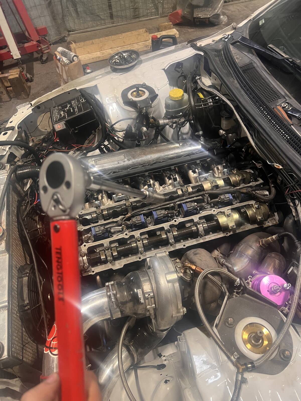

Men men, med det gjort och insuget tillbakamonterat så var det dags att förbereda för provtur genom att gå igenom vätskor och steg ett var att lufta koppling. Det började med en 5-7h session utan någon framgång (japp, så lång tid utan förändring) där vi testade tryckluftsluftare, luftade från nippeln vid huvudcylindern, slavcylindern och kopplingsdämparen undertill, men ingen förändring. Vi testade vanlig luftning och testade även att trycka in vätska med spruta åt andra hållet.

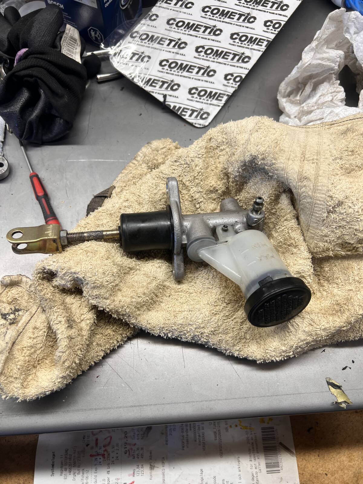

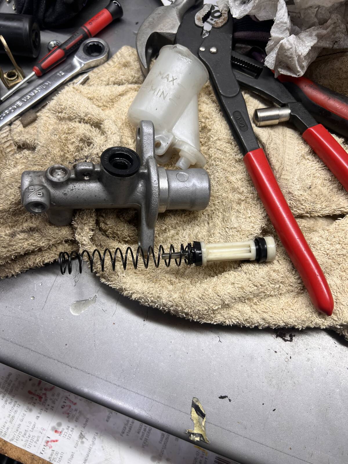

Så tanken gick ju direkt till en dålig huvudcylinder, så den plockades isär:
https://www1.garaget.org/gallery/images/217/216602/216602-63c90a90b413b3053339809dd3f84584.jpg
https://www1.garaget.org/gallery/images/217/216602/216602-56fc616967d9261981bd7b8362e979f5.jpg

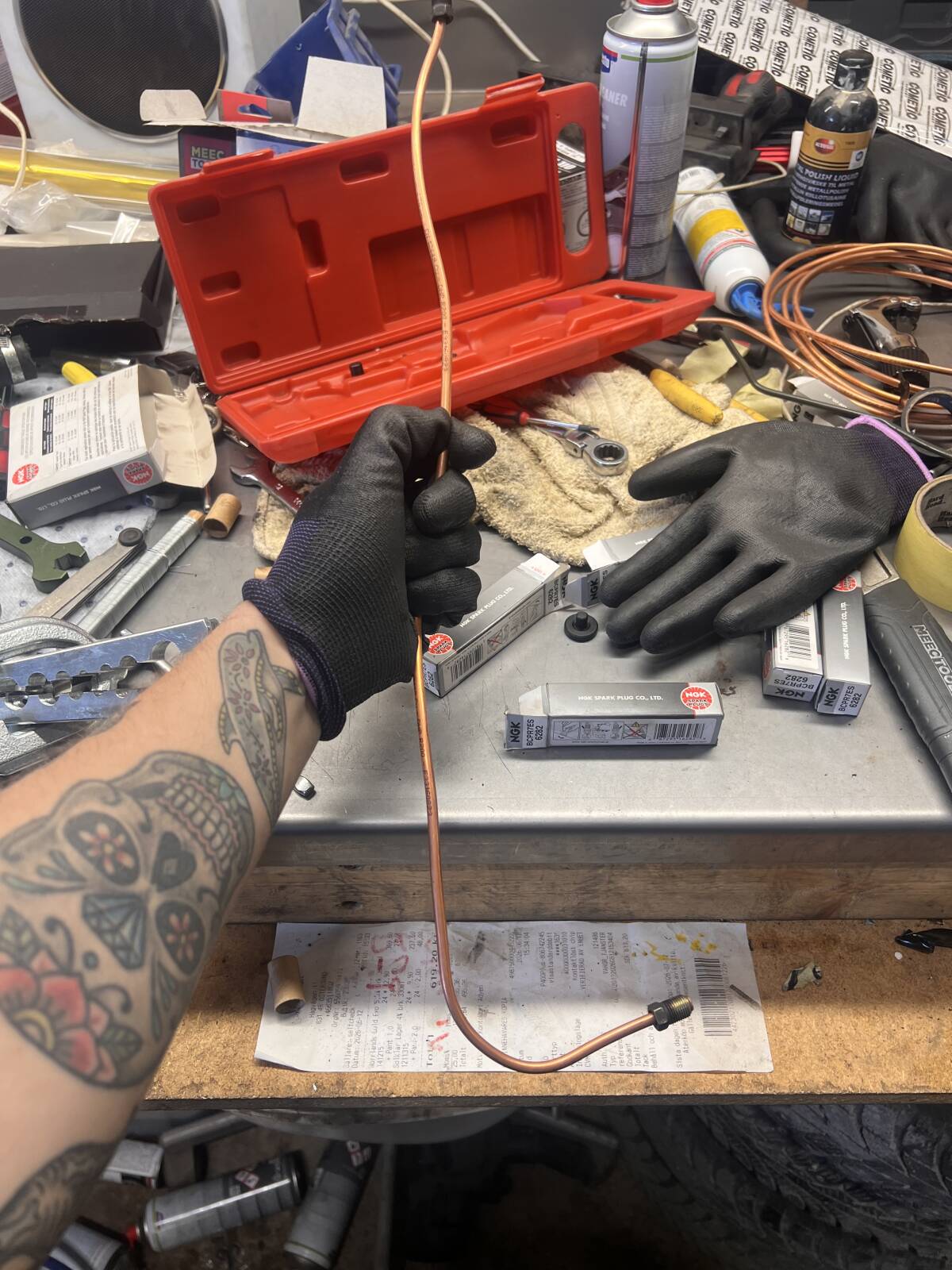

Men allting såg bra ut, den höll tryck rätt och allt kändes som det skulle funka. Så efter dryga timmen av googlande så fanns det många rekommendationer att plocka ur kopplingsdämparen och gå direkt från huvudcylinder till slavcylinder, så tur man har vänner som har verktyg och gav mig på att fixa ett nytt rör:
https://www1.garaget.org/gallery/images/217/216602/216602-6d1aa4d5c3ed20089d89762ac3868ad5.jpg
Hade nog inte startat firma direkt, men röret blev dugligt!
Här ser man även lite av dämparen som nu är bypassed:
https://www1.garaget.org/gallery/images/217/216602/216602-34d8102f4e66e64ac1602f0612977c0a.jpg
Men trots det nya röret så blev det ingen skillnad. Vid det här laget är jag (plus vänner) nog uppe i 10h på att lufta kopplingen. Det jag fann så otroligt konstigt var att slavcylindern rörde sig när pedalen trycktes på, inte mycket men det rörde sig, och det fanns vätska i systemet utan läckage, så något tryck fanns det ju, men trots det ingen skillnad.
Då kom idén från polaren som gjorde skillnaden, testa skruva ur huvudcylindern en bit från brandväggen och se om det blir någon skillnad, och vips så hade jag respons längst ner i pedalläget. Inte mycket, men framgång!
Det som då visade sig vara felet är att kopplingsgaffeln (mest troligen mitt fel) hamnat felaktigt på gängstången från huvudcylindern, så jag justerade monteringen på pedalen och helt plötsligt fanns det en koppling igen. Med andra ord, massa timmar i onödan men läxa för framtiden!

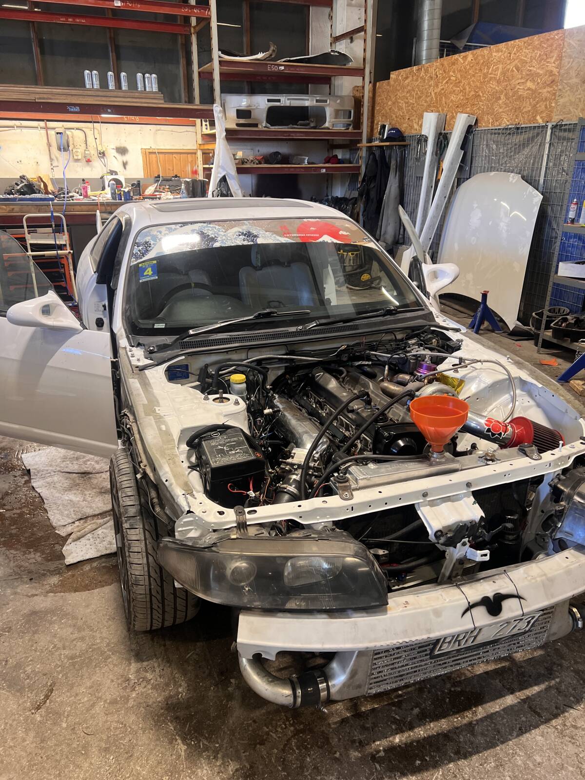

Vi började med att fylla på med bra mängder olja, och lämnade tändstift och spolar ur för att snurra motor och bygga oljetryck, men flertalet gånger och inget tryck byggdes. Vi såg inga läckage, men oljan flödade inte igenom systemet alls, vi kikade matning till turbo samt bägge slangar till oljekylen men ingenting.
Så vi kastade i tändstift och spolar för att se om tryck byggdes, och om motorn startade låta den max gå 5 sekunder.

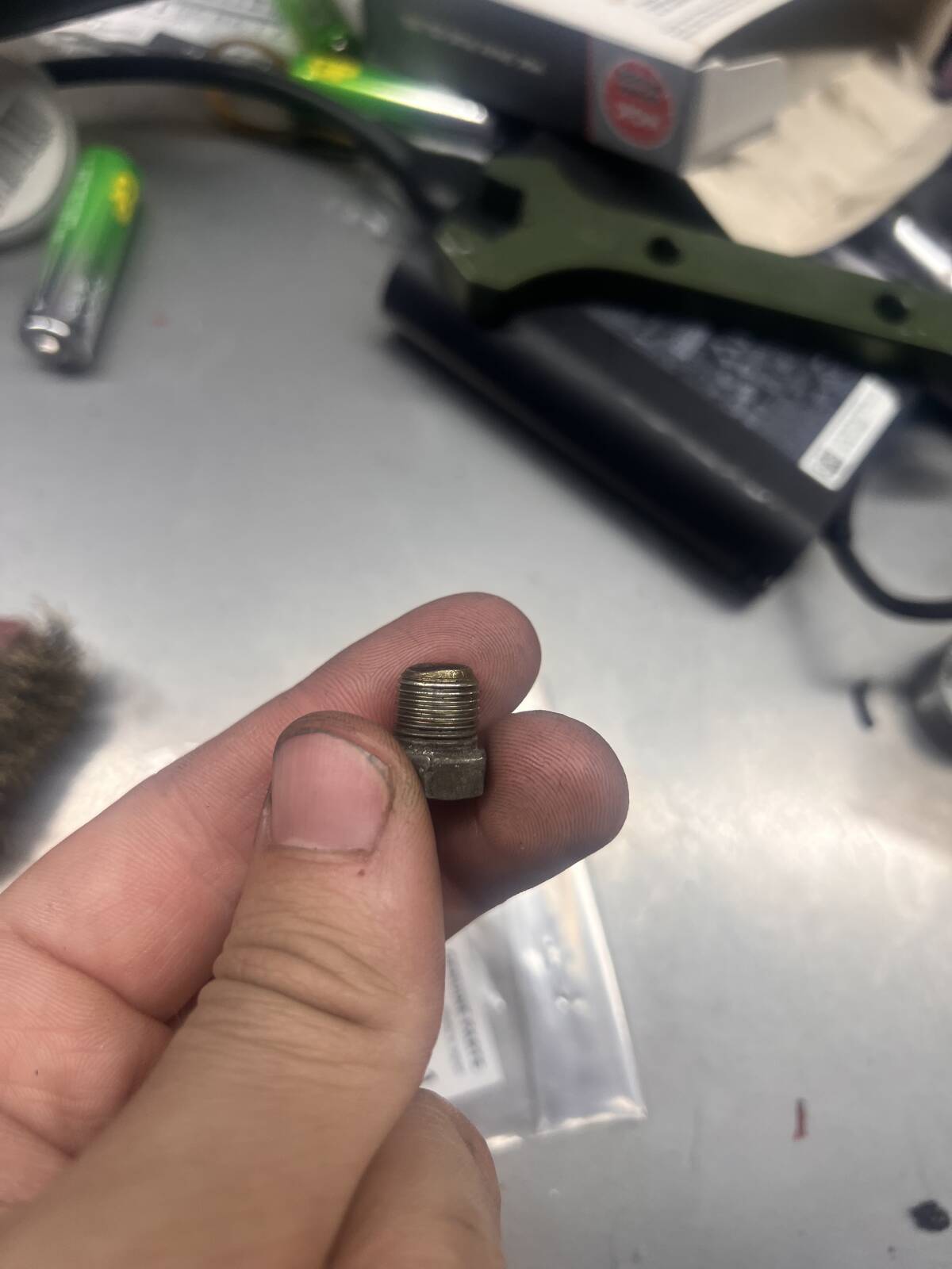

Sagt och gjort, nyckeln vreds om och oljetryck dök upp i MTune, det som också dök upp var världens oljefläck på golvet.
https://www1.garaget.org/gallery/images/217/216602/216602-c1af65dfccd690ca99bef9ce90722286.jpg
Det som visade sig vara felet var en saknad plugg och AN slangarna till sandwichen. Inte sandwichen eller kopplingarna, utan själva slangen:
https://www1.garaget.org/gallery/images/217/216602/216602-2eb3c7314ceec333f37fa3b9bef61c03.jpg
Så med den korta lilla ångesten löst så åkte plugg på plats, men då dags för AN slang. Lokala ?tuning? butiken hade ingen AN10, men än en gång tur här att man har polare som har grejer, så två stumpar AN10 löstes och nya slangar åkte på (dålig bild):

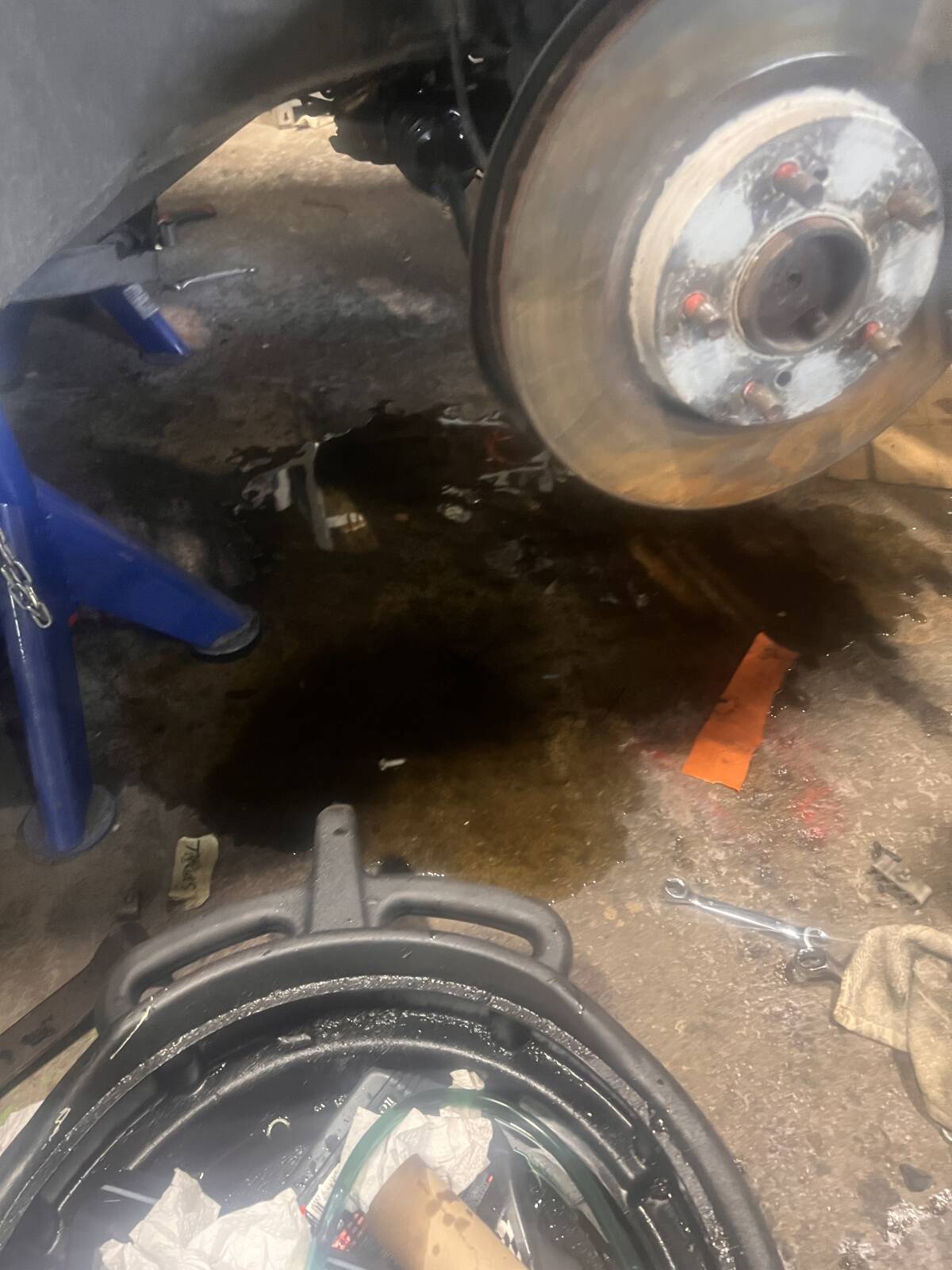

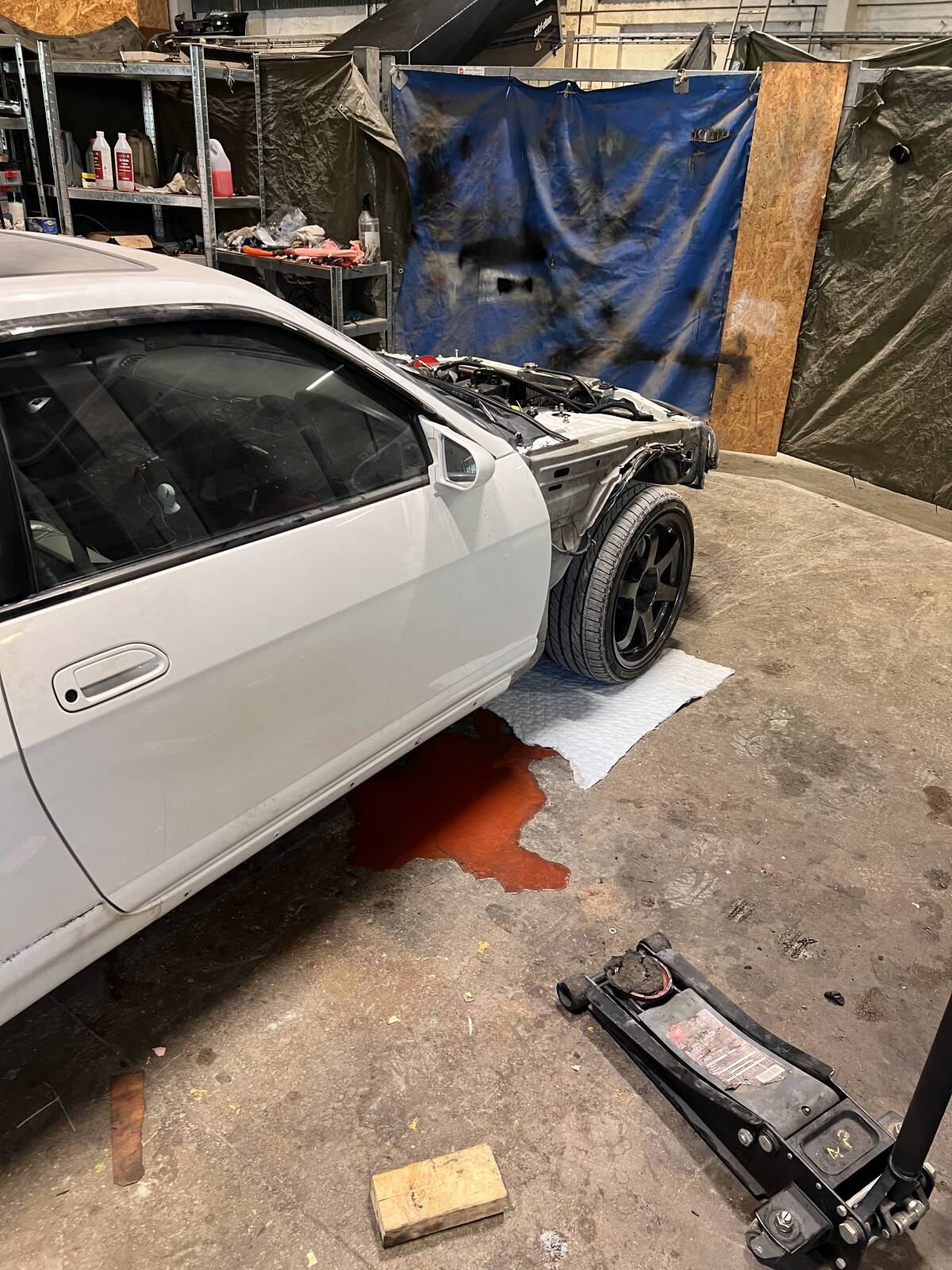

Då var det faktiskt dags för första provturen, två missade bultar i framvagn så den var lite klonkig men utöver det gick det bra! Det som märktes var dock att kopplingen fortfarande inte är perfekt, slavcylindern engagerar inte helt så den driver lite lite trots koppling är nere, men det borde fixa sig med en ny luftningssväng och lite justeringar.
Precis när bilen backats in i båset igen så rök det till rejält och det kom en jäkla massa glykol:
https://www1.garaget.org/gallery/images/217/216602/216602-b99da186d04de92ccc2896aaa399cd92.jpg
Slangen till värmepaketet var det som lossnade, så ny slangklämma och mer glykol så var det grett:

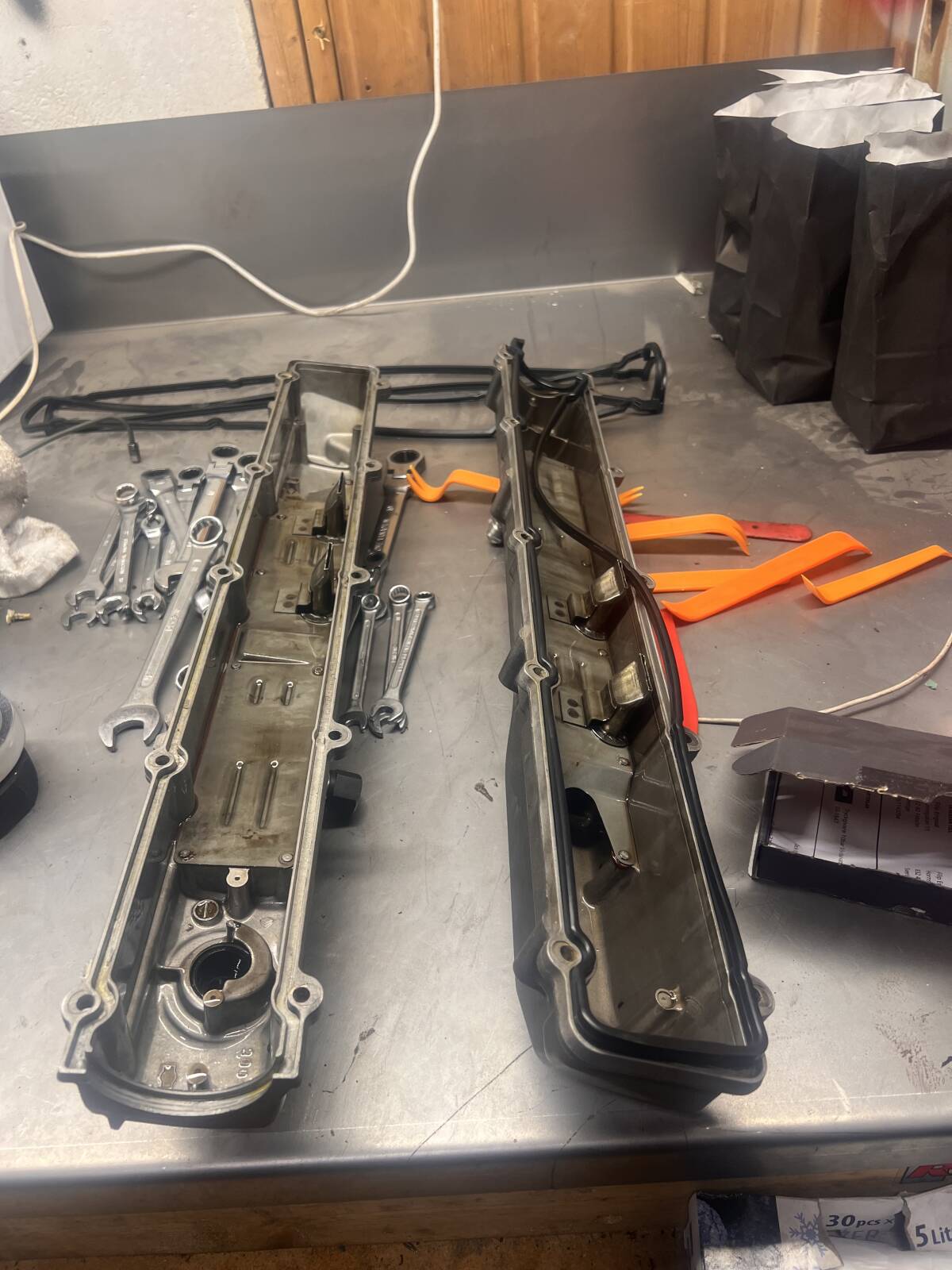

När motorn väl blivit kall igen så plockades ventilkåporna av och ARP toppbultarna efterdrogs:

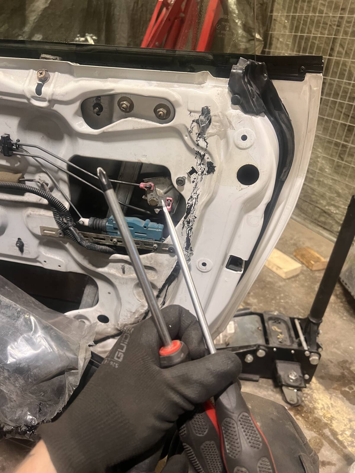

Även dörrhandtaget slutade av någon anledning fungerade på förarsidan, så två skruvmejslar och lite försiktigt pillande så funkade det igen:
https://www1.garaget.org/gallery/images/217/216602/216602-76a3a529fe15ab63816fc3d5f27d7681.jpg
