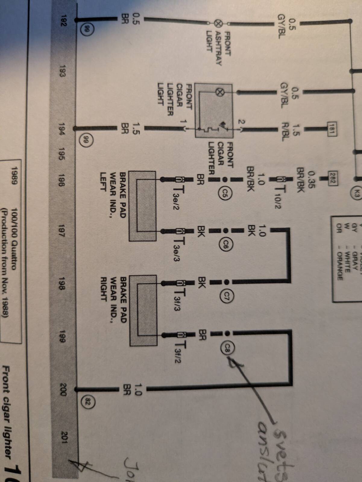

På min 1989 Audi 100 så ser det ut så här på kretsschemat till bromsslitagevarningen.
Bilden visar främre bromsarna.
Hur ska man tyda bilden? Hur fungerar slitage varningen i bromsbackarna?
När backarna blivit nedslitna...bryts då strömmen eller sluts strömmen?!https://www1.garaget.org/gallery/images/192/191993/191993-6083d522639967f33d1f708f8a9fa3d4.jpg

Kretsen bryts när tråden slits av.
Vanligen så är tråden inkapslad i en plastbit som har till uppgift att slitas ned och således bryta kretsen när det är ett par millimeter kvar på beläggen.
Vill man rationalisera bort det systemet så klipper man av kablarna och byglar dem med varandra.

Tack! Men då undrar jag? Den här kretsen är ju kopplad till bromsvarningslampan så vid en eller båda bromsbackarna slitna så ska bromsvarningslampan börja blinka! -Hur kan lampan blinka om den inte får spänning via kretsen genom bromsbackarna? Eller är det så att det är någon krets  på instrumentet som känner av att det har blivit "kabelbrott"?

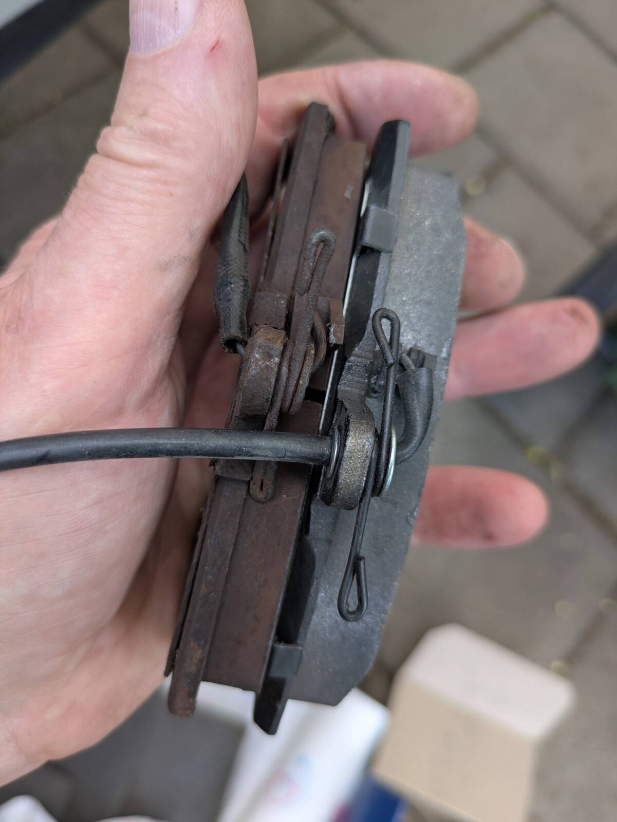

Då var det löst!
När jag byglade bägge kontakterna vid  främre
Bromsoken så slutade blinkandet!
Tog bort bygeln på höger sida och kopplade ihop kontakten...det blinkade fortfarande!
Tog bort bygeln på vänster sida och kopplade ihop kontakterna...det blinkade fortfarande!
Satte i bygeln igen på vänster sida...och blinkandet upphörde!!!
Det var alltså vänster sidas bromsbelägg som var så slitet att kontaktremsan innuti hade slitis av!
Ändå var belägget 13,9 mm tjockt. ( Biltema)
I Handboken står det att 7mm inkl stålskivan baktill är minimi tjockleken!
-Tänk att det här skulle hända samtidigt som jag bytte bromsvätska!?  Vilket jäkla sammanträffade!

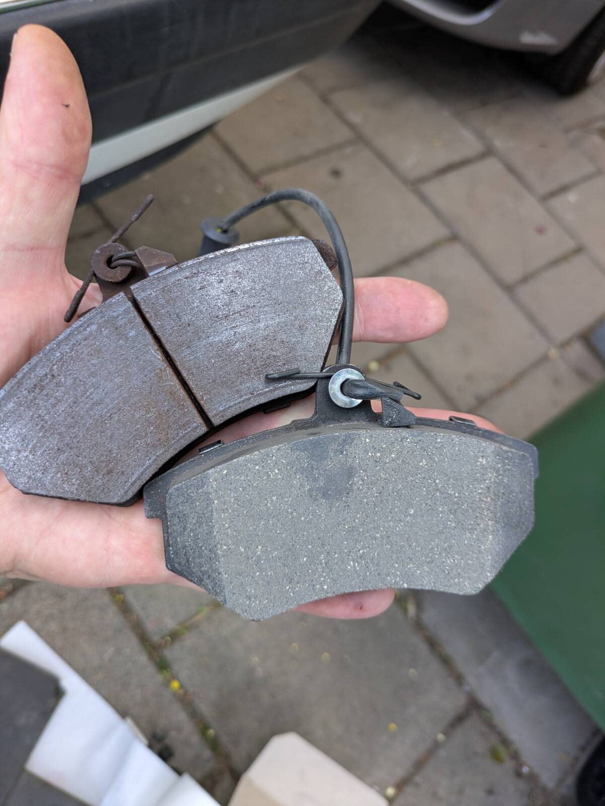

Turligt nog misstänkte jag bromsbackarna och beställde nya från Skruvat i måndags.

Idag kom de nya bromsbeläggen från  Skruvat.se. ( Bosch belägg). Beläggen från Bosch var fasade i ändarna, det var inte Biltema beläggen.
