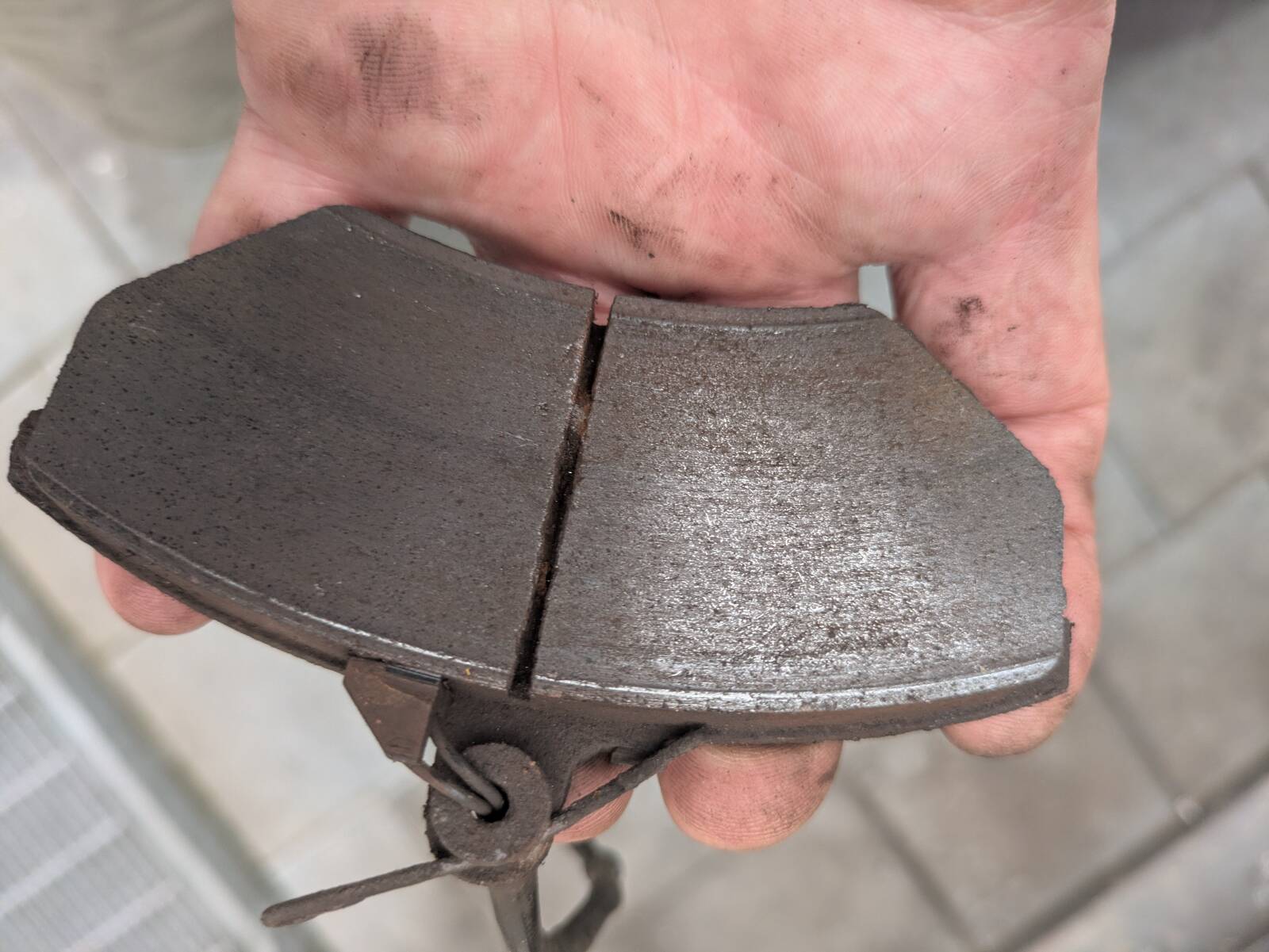

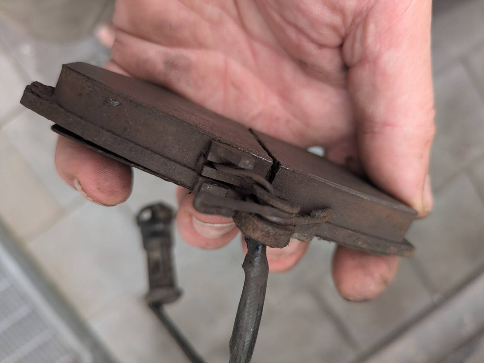

Då var det löst!
När jag byglade bägge kontakterna vid  främre
Bromsoken så slutade blinkandet!
Tog bort bygeln på höger sida och kopplade ihop kontakten...det blinkade fortfarande!
Tog bort bygeln på vänster sida och kopplade ihop kontakterna...det blinkade fortfarande!
Satte i bygeln igen på vänster sida...och blinkandet upphörde!!!
Det var alltså vänster sidas bromsbelägg som var så slitet att kontaktremsan innuti hade slitis av!
Ändå var belägget 13,9 mm tjockt. ( Biltema)
I Handboken står det att 7mm inkl stålskivan baktill är minimi tjockleken!
-Tänk att det här skulle hända samtidigt som jag bytte bromsvätska!?  Vilket jäkla sammanträffade!
Turligt nog misstänkte jag bromsbackarna och beställde nya från Skruvat i måndags.

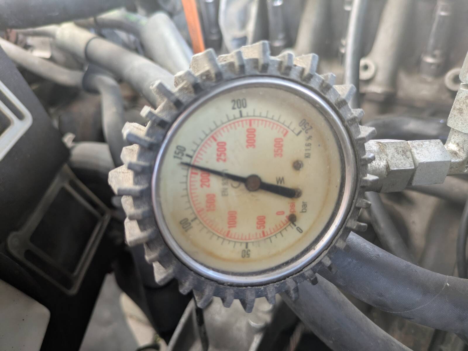

Ska tillägga att jag först kontrollerade hydraultrycket vid "brake boostern" som ska vara 140-150 bar när man kört motorn några sekunder
