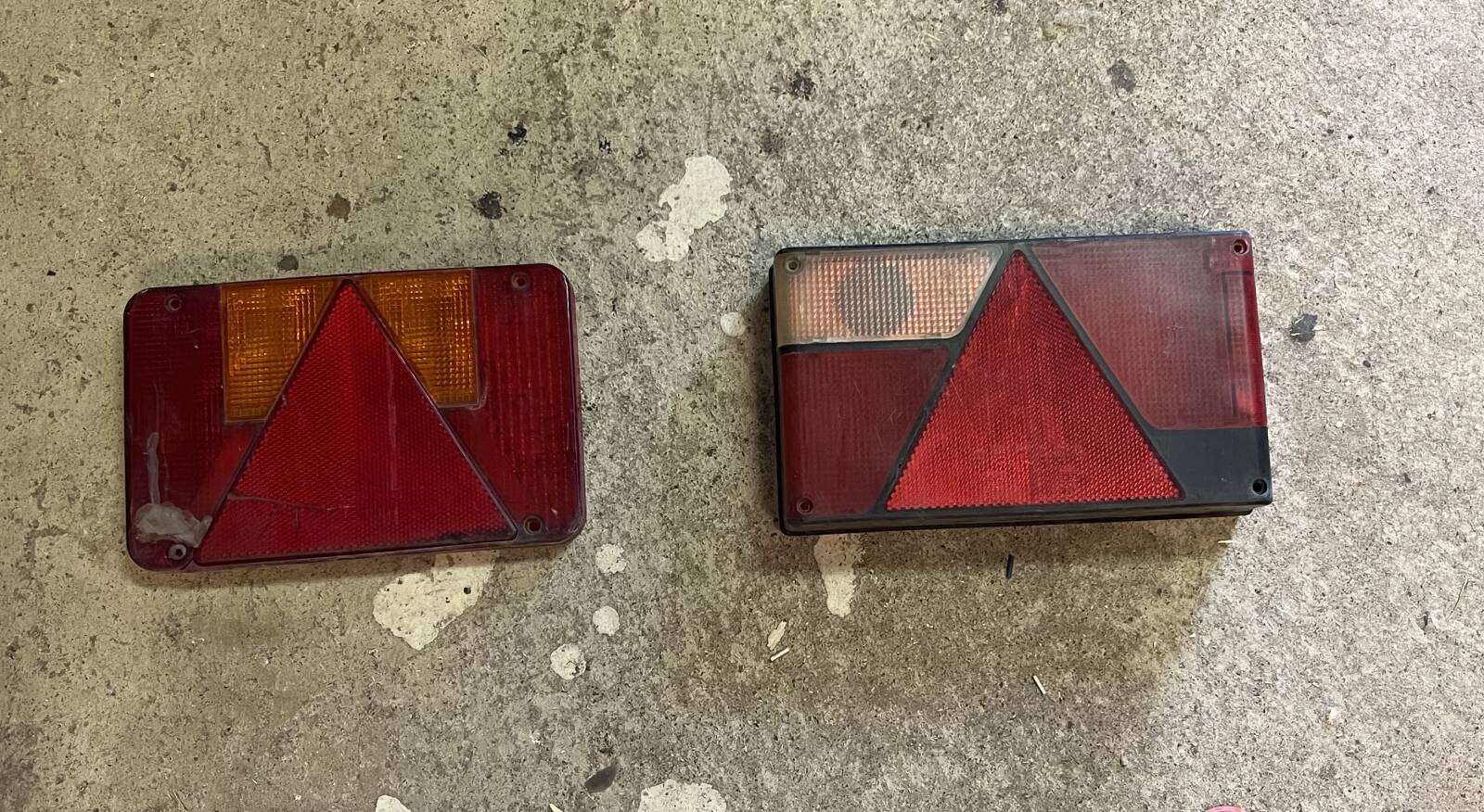

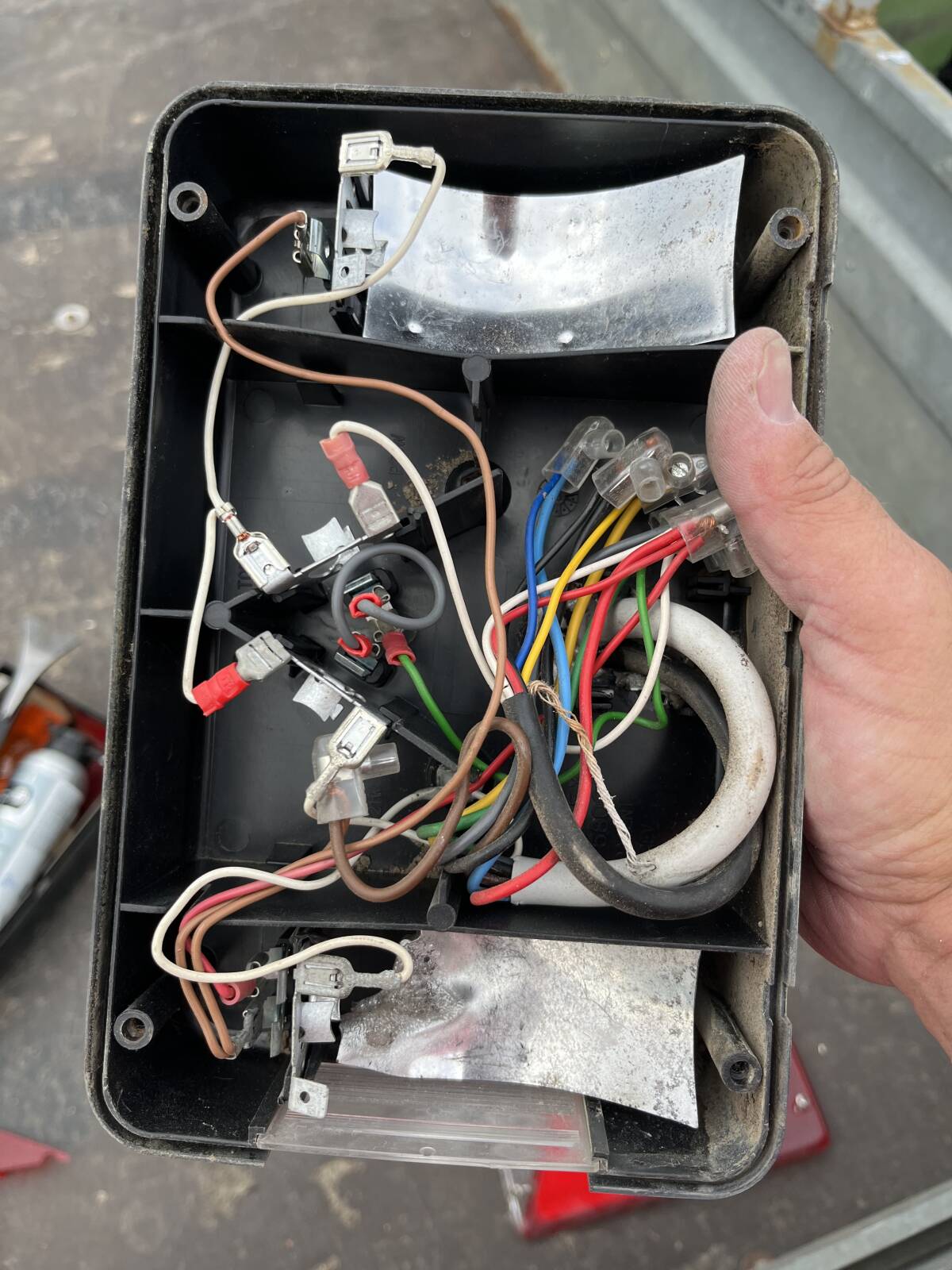

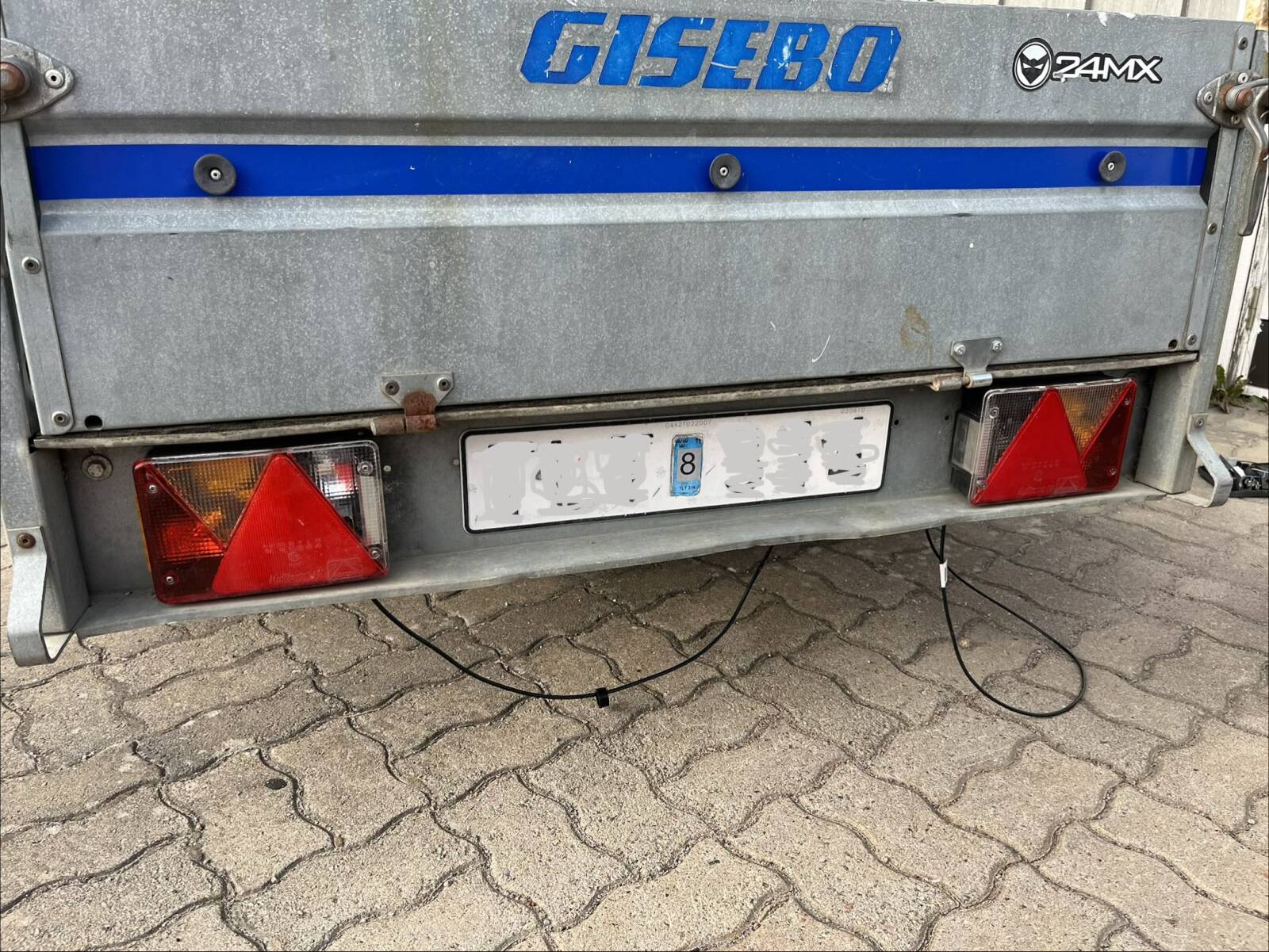

Har ju flera fordon på gården som behöver tas om hand om. Lyktorna till släpkärran har varit risiga sen den köptes. Lamporna glappade, glaset är sprucket på den ena och den ser inte kul ut när man öppnar den. Allt var ärgat.
https://www1.garaget.org/gallery/images/18/17257/17257-6d5f8e6185bf49a43caaf93d8de37145.jpg
Dessutom var det 2 olika lyktor.
https://www1.garaget.org/gallery/images/18/17257/17257-bbc245393eddaf1911ab27ee9247059f.jpg
Köpte ett par beg Aspöck av kollegan och klickade hem en ny kabel på nätet.
Väldigt smidigt med bajonettkontakter på baksidan.
Sådär så ser det lite trevligare ut. Gjorde även att par kabelhållare som monterades ihop med lyktorna på baksidan.
