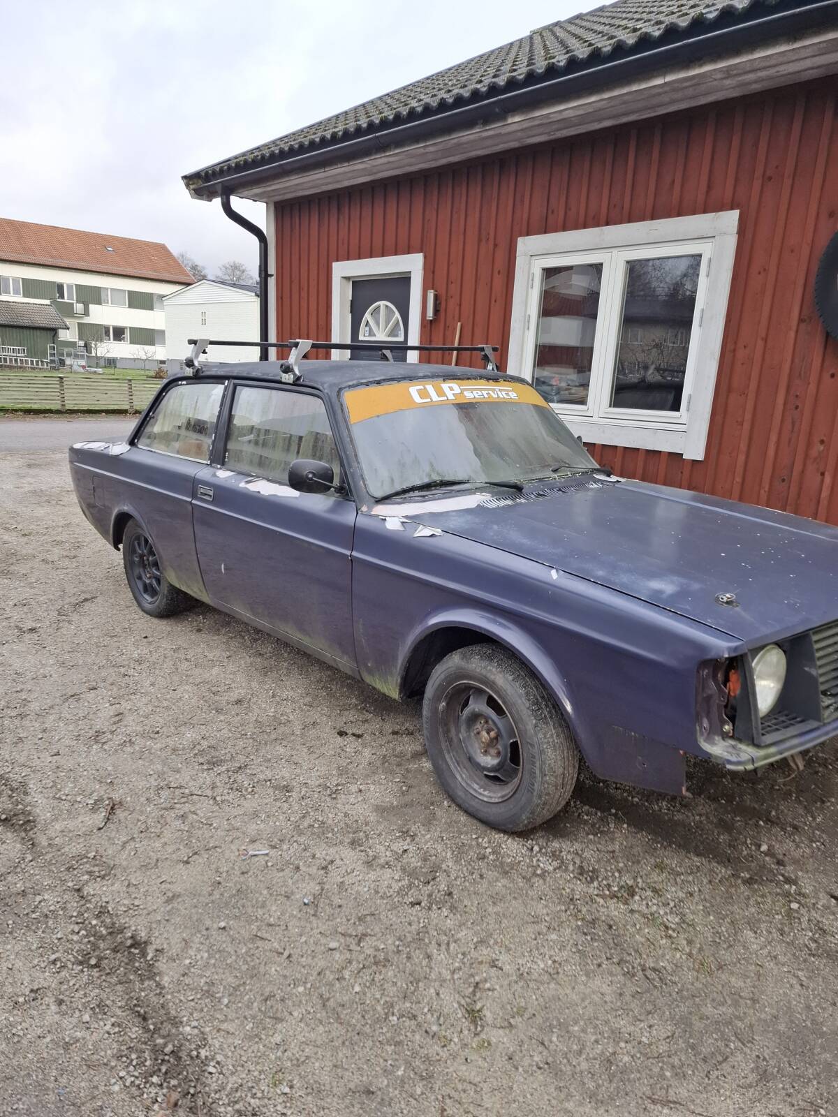

Jag har prata om lacka min 242 -75.
Det började med att grabben skulle lacka sin a-traktor och en kväll när vi höll på att reva ner den sa han ska vi inte grunda ihop.
Jag tänkte självklart jag slänger på en snabblack, men det sket sig ganska tidigt...https://www1.garaget.org/gallery/images/44/43798/43798-6be582550da686f2705943aa61177b39.jpg
Fri fart för ett fritt folk!
15 268 Inlägg
25 april
jaka54 skrev:
"Snabblack"! ?
man tvättar av bilen målar inser hur dumnt val man gjorde när färgen släpper..  funderar på hur f-n ska man lösa det där  hyr en hetvattentvätt och ber till gudarna att färgen man målat med släpper från bilen så man kan göra om och göra rätt direkt..  dvs  snabblack=mycket mer jobb än att göra rätt från början smile

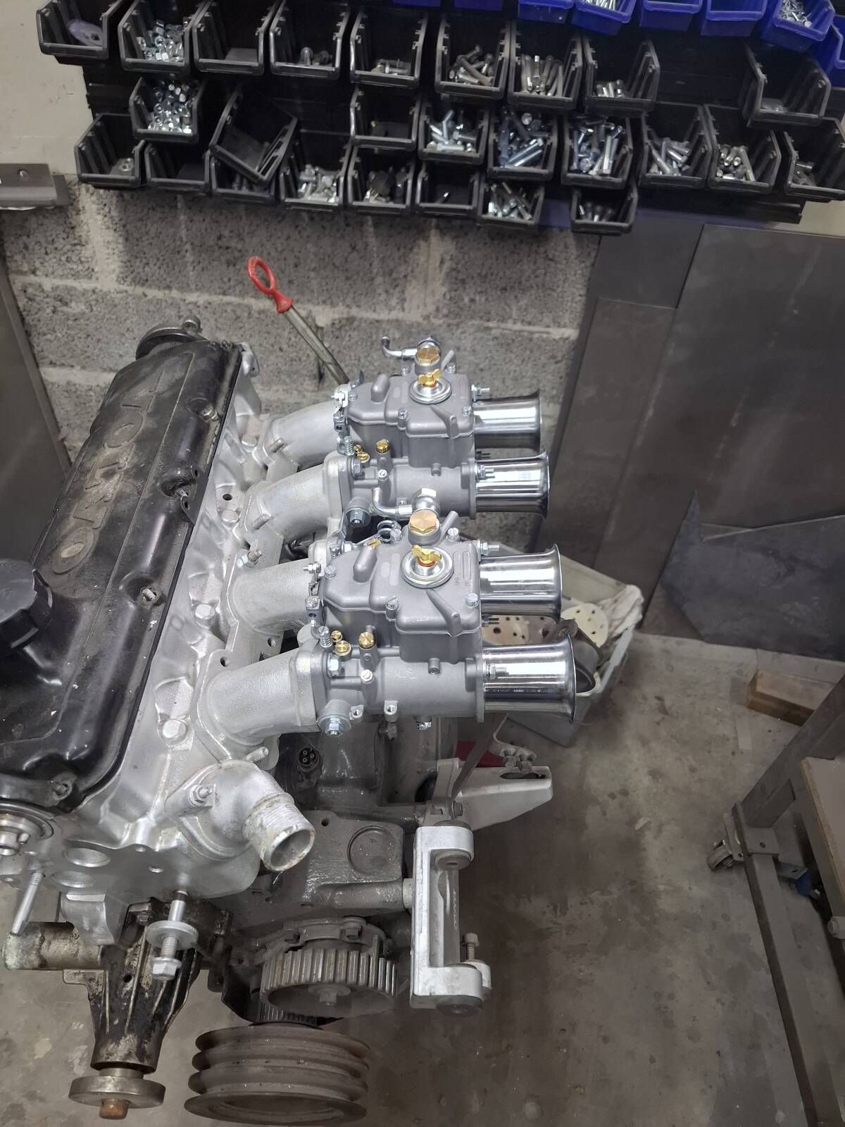

Har även börjat på motorn.
Kommer bli en B230 med dubbla förgasare smile.https://www1.garaget.org/gallery/images/44/43798/43798-9d6e73739ca5a567abab66891bc36dc4.jpg
Senast redigerat av TOBBA242 (13 maj )
338 Inlägg
13 maj
Woo förgasare e coolt :-)

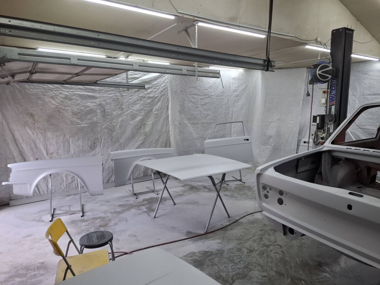

Igår åkte epoxigrunden på, så nu ska det börjas spacklas smilehttps://www1.garaget.org/gallery/images/44/43798/43798-f533ccb2ac1270a1e7e10f3db2dffbc1.jpg
https://www1.garaget.org/gallery/images/44/43798/43798-f1f7c06d8de4465955ba7381605e98ff.jpg
https://www1.garaget.org/gallery/images/44/43798/43798-0493c55f8e017e5e95381ef0a83298c4.jpg
https://www1.garaget.org/gallery/images/44/43798/43798-2edf60a7ce49b3c68f11bef8204a1276.jpg
https://www1.garaget.org/gallery/images/44/43798/43798-4728c861ad37c682fab1a7a1491962db.jpg
https://www1.garaget.org/gallery/images/44/43798/43798-dcbafb8fe6dca5402697e830f434743d.jpg
https://www1.garaget.org/gallery/images/44/43798/43798-1f31526c7ea718436f8ece748f2bbcfd.jpg
338 Inlägg
17 maj
Vackert.
Snyggt när man moderniserar lite här och var.
15 268 Inlägg
17 maj
den där motorhuven såg ut att ha haft ett rejält hårt liv.. smile
får rysningar av tanken att fixa det där smile
tur jag lämnade branchen för över 20år sen  kliar i näsan av att titta på bilderna.  enda man saknar är morgonmötet i thinner rummet smile

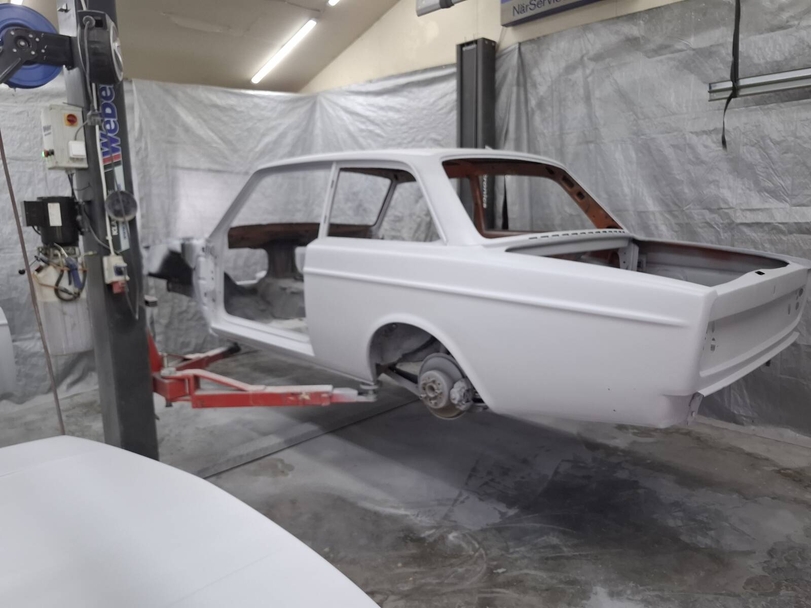

I kväll gick jag in i nästa fas, Spackling smile
Så nu blir det x-antal timmar monotont arbete med spackla, slipa, spackla, slipa o.s.v...https://www1.garaget.org/gallery/images/44/43798/43798-61e55f6ec5d4f7af0d9c4cabbd7e8751.jpg
