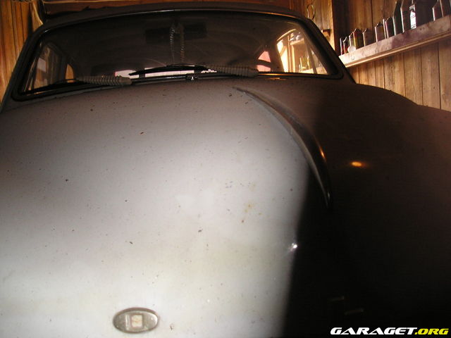

I slutet av förra årtusendet så fick jag köpa en amazon av min morfar som pga sjukdom vart tvungen att börja sälja av sin samling av bilar. Fick då köpa denna pärlvita 66'a. Hade förhoppningar på att få köpa antingen den röda amzon sporten eller helst hans P1800. Men det fick jag inte. Att P1800'n gled mig ur händerna grämer mig än.
Den åkte på trailer hem från Umeå trots att den hade gått som bruksbil under många år. Under dessa år i daglig tjänst så rasade originalmotorn en dag vilket innebar att original B18 + 3-växlad manuell byttes ut mot B20 och överväxel.

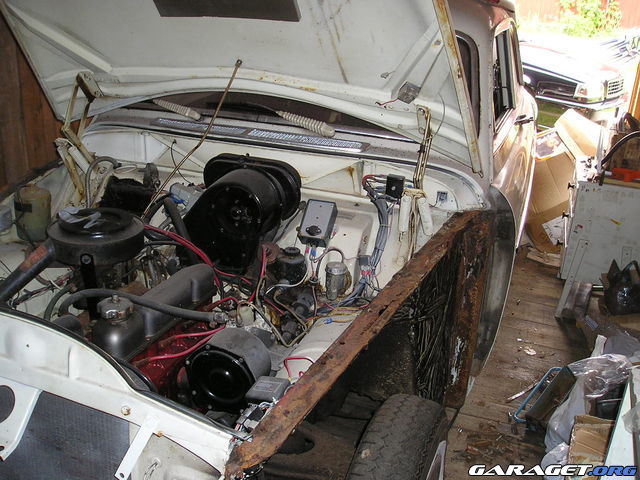

...förrens en dag i början på juli 2011 då den flyttades till ett nytt garage. Det blev det riktiga startskottet på renoveringen.
https://www1.garaget.org/gallery/images/1/651/651-3372fcb6af80514bc079e9d07e0a77d3.jpg
Det kapade, mättes, svetsade, mättes, svors, kapades...

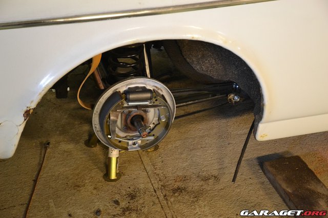

Bakaxeln togs ner för att kunna laga ett hål i golvet bak. I samma veva fick den lite ny färg och alla bussningar byttes. Momentstagen renoverades medans bärarmarna byttes ut pga rost. Panhardstaget klarades sig med en blästring och nya bussningar.

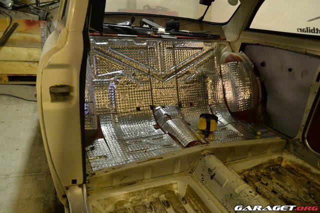

Även invändigt kommer det bli lite nytt. Mattan byts ut och all original "ljuddämpning" ersätts med silent coat.

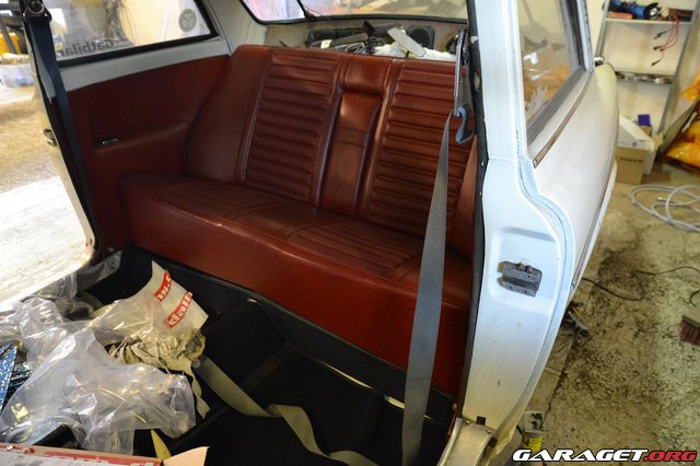

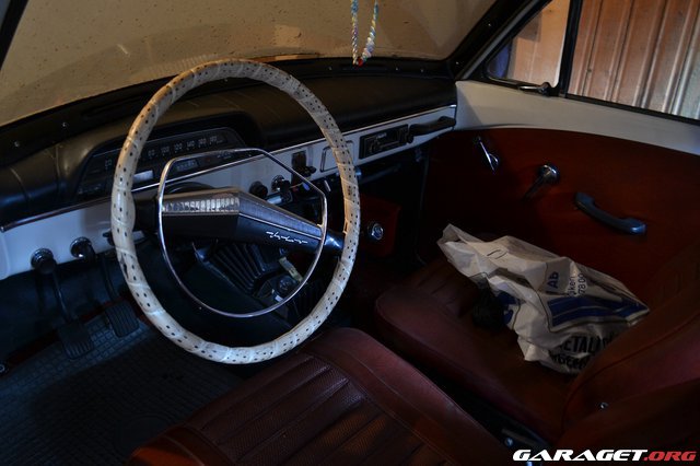

https://www1.garaget.org/gallery/images/1/651/651-3ba2f3ff8f88c82efaab0a5cfc65db45.jpg
Kastar upp lite mer bilder på en gång. Inredning var ju helt ok, men i behov av en rejäl rengöring. Stoppningen på instrumentpanelen ska bytas ut innan den sätts tillbaks.
https://www1.garaget.org/gallery/images/1/651/651-9bac56e3c1f46a9a5dba0adf3132c61f.jpg
Baksätet efter rengöring och nya mattan bara inlagd lite som hastigast för att se hur det kan komma att se ut.

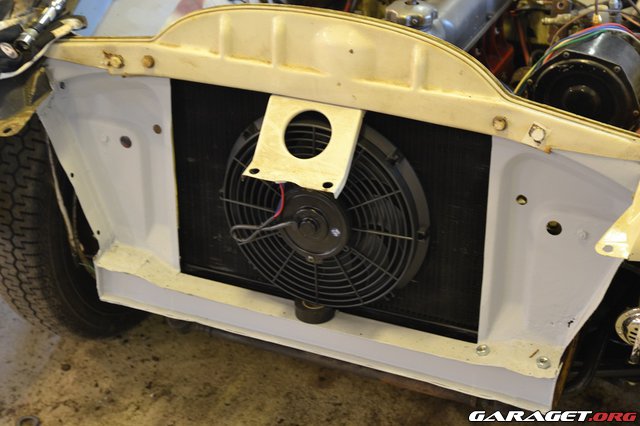

https://www1.garaget.org/gallery/images/1/651/651-2fdaaa51ca6f5c1b343abbd2fda6d494.jpg
Måttar och funderar lite på montering av elfläkt, men har sedan denna bild togs kommit på en annan variant som lär undersökas.

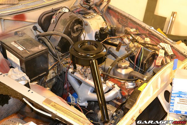

https://www1.garaget.org/gallery/images/1/651/651-7dee5cdcee8e829c43bb426ccc5de49b.jpg
Grenrör och luftrenare snyggades till. I samma veva så fick förgasaren en rejäl rengöring.

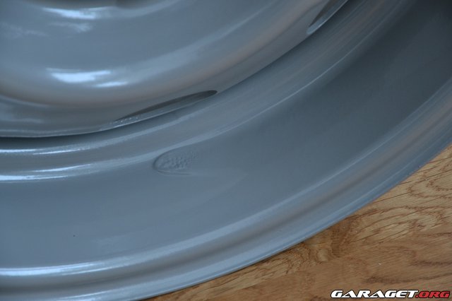

Det jag förväntade mig skulle vara en schysst fälg lackad i silver var en besvikelse. Kulören kan väl närmast beskrivas som öststatsgrå. På baksidan så är det en hel del svetsstänk som inte slipats bort innan lack. Och lacken sen... På 2 fälgar var den ok, men på dem andra så var det rinningar.
https://www1.garaget.org/gallery/images/1/651/651-b5b160f5d6fccaf5edeee136cfd1951d.jpg
Och det är inga små rinningar heller. Känslan av besikelse gör ju att jag nu slits mellan 3 alternativ:
1: Skicka tillbaks dem och lägga till dem 700:- det kostar mig på de ökade erfarenheternas konto.
2: Skicka iväg dem på blästring(?) och omlackering.
3: Budget/garagelacka dem själv på något vis tills vidare.
Alternativ 1 innebär ju krasst sett att jag får betala 700:- för att vara lika långt ifrån att ha fälgar och däck till sommaren som för 2 veckor sedan. Nummer 2 innebär ju att det lär spenderas pengar som skulle ha gått till annat istället. Och nummer 3 är ju den enklaste och billigaste vägen, men inte den bästa. Får åka iväg med en av fälgarna på måndag och kolla vad det skulle kosta att lämna iväg dem.

Kan du inte bara lämna tillbaka fälgarna med motiveringen att finishen är under all kritik? Måste du betala 700:- i frakt eller vad är det som kostar?

Jag hade ju bet företaget stå för omlackring på dom allså eller så får dom ju stå för frakt skicka tillbaks dom ... står de silver på deras sida ?

Jag lär ju stå för returfrakten som bör bli 450:-. Dessutom tillkommer 250:- i returavgift.

Aha! Men samtidigt måste väl företaget ha ett visst ansvar eftersom finishen faktiskt kunde förväntas vara bättre?

men uppfyller de inte den beskrivningen som dom har på sin hemsida så kan dom ju inte ta massa betalt för en falsk vara

Har ju inte varit i kontakt med företaget i fråga än. Ska ta och höra av mig till dem i början på kommande vecka. Men mina möjligheter är ju begränsade om det inte blir tal om goodwill förstås då. Men nej, det står inte silver på hemsidan, det är bara en bild på dem. Skälet till att jag förutsatte att dem var silver är för att jag aldrig sett dessa fälgar i en annan lack egentligen och dem ska ju vara silver. Skulle ju dessutom egentligen handla fälgarna från ett annat ställe, men tog allt från ett och samma ställe för att det skulkel bli billigare totalt sett.
Nja, jag hade ju planer på att lyfta ur motorn, men skippar det. Vill se till att få den körduglig och besiktad innan det blir dags för finlir. För ska jag ändå plocka ur motorn så tänkte jag blästra och lacka framvagnsbalken och när motorn ändå är ur så borde man ju lacka motorrummet och så vidare. Så det får vänta till nästa vinter.
Visst kan man tycka det. Men hur dem ställer sig till det hela visar sig. Men jag räknar ju kallt med att dem hänvisar till att jag godkänt villkoren och att jag kan utnyttja min returrätt.

men tycker ju inte att dom kan säja att de godkänt med rining på fälgen allså
de som köpa en alu fälg som är kantstött lollollol

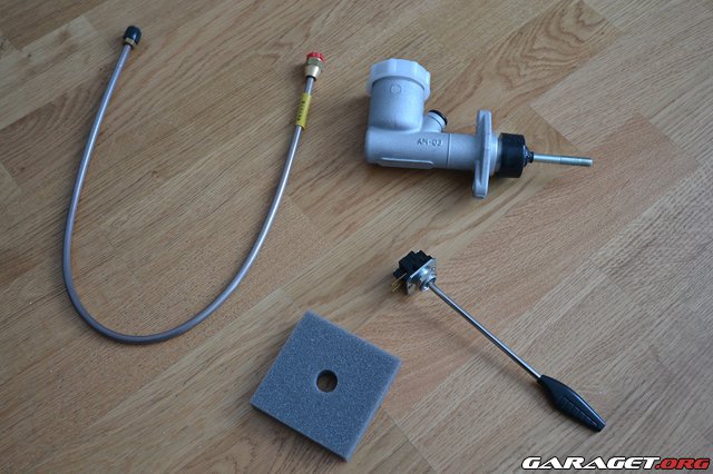

Vart inte så mycket gjort åt bilen idag. Dels så var motivationen på botten idag och dels så gick det åt en massa tid till att flytta en motor och att städa runt bilen. Så nu kan man röra sig lite mer obehindrat och det är ju bra.
Det enda som jag fick gjort egentligen vara att byta huvudcylindern till kopplingen. Den som satt i från början gjorde jag ett försök att renovera, men det vart tydligen fel någonstans, så jag lessnade och köpte en ny istället.

Uppdatering av läget med fälgarna:
Har varit i kontakt med företaget som sålde dem och vi har haft en givande diskussion och är väl som det ser ut överens om att dem tar kostnaden för omlackering. Väntar bara på bekräftelse på det, så med lite flyt så åker fälgarna in på blästring + pulverlack i början på kommande vecka.

de är ju bra att dom tar på sej de ...
för köpa en fälga som så ute så där är ju inget roligt sallså

Krasst räknat på det så skiljer det inga stora pengar för frakt fram och tillbaks + det jobb dem lär lägga ner.
