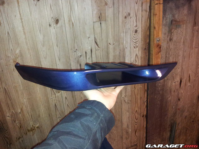

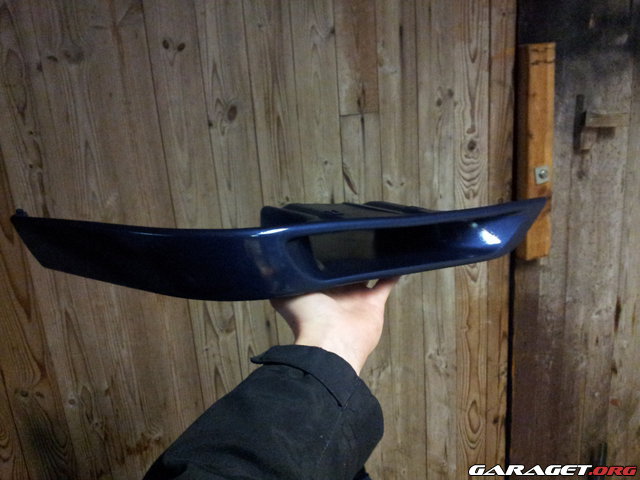

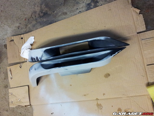

Påbörjade lackning av frontspoilers. Testade ett sprutspackel på sprayburk vilket visade sig vara väldigt svårt att jobba med. Det ville mestadels bara rinna och var allmänt kass.. Men det gick ändå hyfsat och täckte en del repor som fanns, men för att få det jämt och fint fick jag slipa en hel del.
https://www1.garaget.org/gallery/images/163/162045/162045-dce64acf54f4dd25319d71282ac5f509.jpg
Har lagt på lacken nu ikväll och ska klarlacka imorgon. Fler bilder kommer!

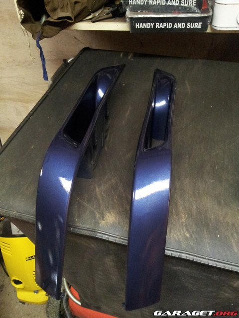

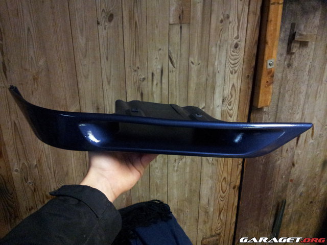

Idag fick frontläpparna klarlack på sig och detta blev resultatet! Inte helt nöjd, men med tanke på att det är gjort med vanliga sprayburkar och med endast hobbyerfarenhet av att lacka, så räcker det gott och väl smile
Snart så är det dags att såga och modda in dem i fronten. Är ganska övertygad om att det blir värt besväret då jag tycker 540 fronten är riktigt clean!

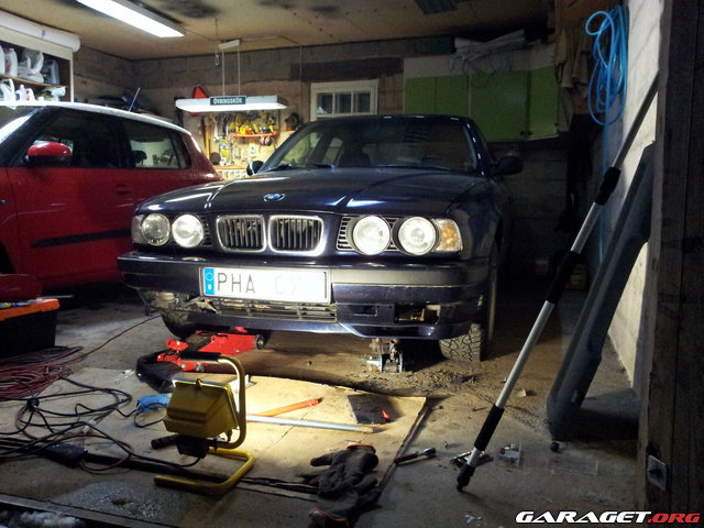

Tvätt och insmörjning av lädret använde jag ett kit från biltema, det fungerade som det skulle och nu är klädseln lite mjukare och renare smile

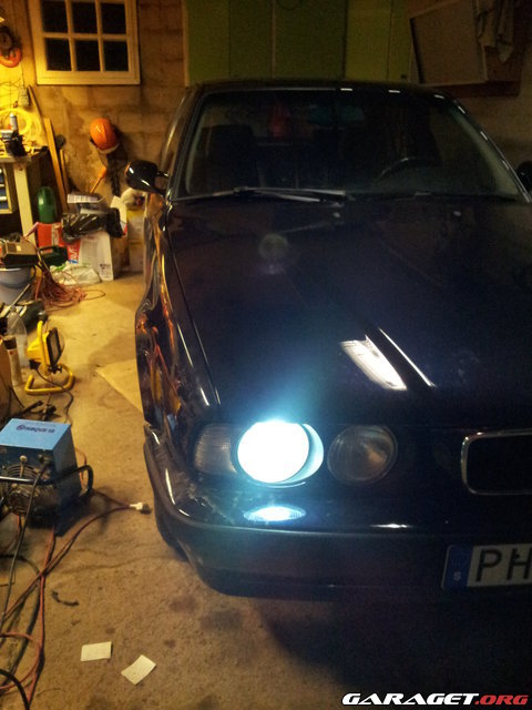

Xenonljusen var lite svårare att montera då jag inte plockade bort lyktorna utan monterade kitet på plats. Var väldigt trångt på vänsterfram, och tog lite tid men det gick alldeles utmärkt. Blev riktigt nöjd med ljuset samt färgen( 6000K  35W )
https://www1.garaget.org/gallery/images/163/162045/162045-83d828071acab628f721f3faacf2776f.jpg
https://www1.garaget.org/gallery/images/163/162045/162045-f3e7683193c3e35f1958309d7315ddec.jpg
Observera att bilen är upphissad, och inte så skyhög som den ser ut på bilden wink

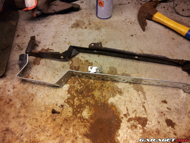

Men i dagarna så lyckades jag fixa till fronten (äntligen). Kändes otroligt fel när man väl började kapa i fronten, men sen när man kom in i det så var det inga problem. Blev rätt så nöjd med resultatet, skönt att den ser ut som en "riktig" 540 nu iaf!
https://www1.garaget.org/gallery/images/163/162045/162045-7c1bb9db4dc8982ac6ef053dbea6c5c7.jpg
Fick tillverka ett eget fäste då det saknades ett av dem.

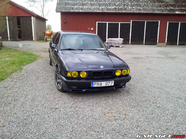

Nu är äntligen fronten färdig, fick tag på ett par dimljus av en kompis och satte dit dem. Så nu är fronten komplett!

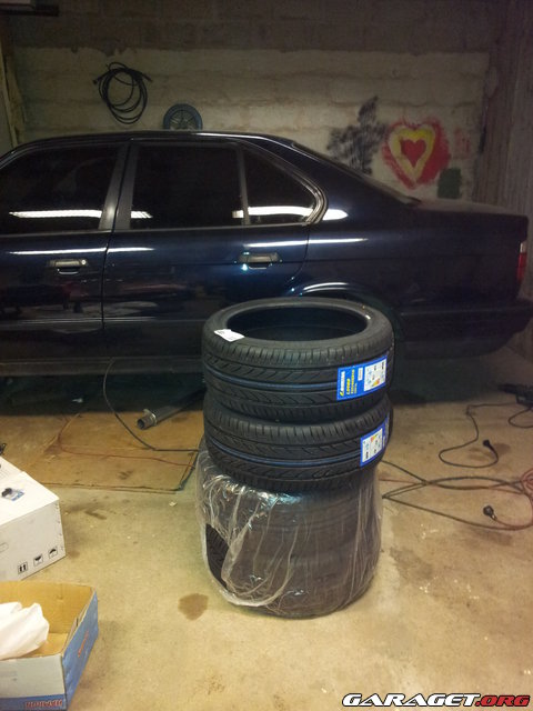

Sen så kom mina däck till sommarfälgarna, det blev 4st Landsail/Delinte 225/40 ZR 18 xl. Det är billiga däck men med väldigt bra prestanda för pengarna, har haft liknande på min andra bil som fungerat bra! Så det är ett tips om någon är i däckköpartagen smile

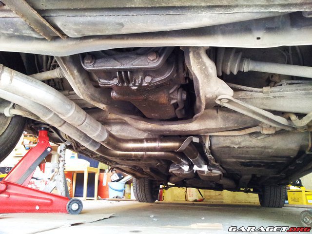

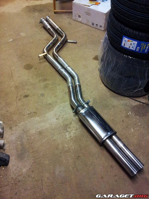

Under den senaste perioden har det hänt en hel del, avgassystemet är på plats, fick det tig-svetsat av en kompis och det blev grymt bra! Sen så har jag äntligen fått på de nya fälgarna med de nya däcken. Är otroligt nöjd med dom, satt som handen i handsken big_smile

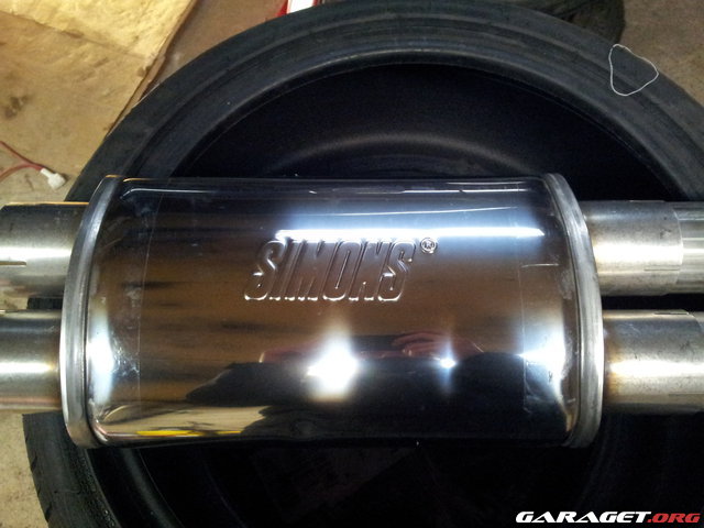

Ljuddämparen, en simons 4x2,5" fullflödesdämpare. Dämpar ljudet ganska så bra med tanke på dess storlek.
https://www1.garaget.org/gallery/images/163/162045/162045-79fad906b51156b0dd9a71229cdd7387.jpg

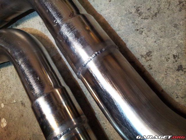

Avgassystemet svetsat av en god vän till mig, tycker det blev riktigt fint! Tig-svetsat.
https://www1.garaget.org/gallery/images/163/162045/162045-b4739c845b50934277c7d2ba4aecd913.jpg
Catback-systemet i helhet, färdigt och välljudande.. (möjligt att ett filmklipp dyker upp)

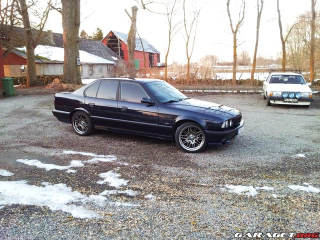

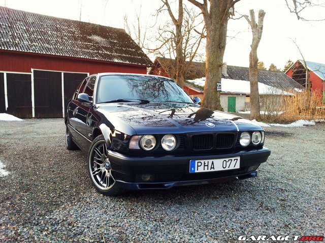

Slutligen lite helhetsbilder på bilen med de nylackade svarta njurarna samt nya 18 tums M5 e39 replika fälgarna.
https://www1.garaget.org/gallery/images/163/162045/162045-bac3a1b37cac2d20a13d7eb7fdd01f51.jpg
https://www1.garaget.org/gallery/images/163/162045/162045-fef634923804c6a5219843b92bbc8074.jpg
https://www1.garaget.org/gallery/images/163/162045/162045-f6efcf68ed238fc899792dda51155c32.jpg
Fälgarna ser mycket "plattare" ut på bilderna, men det är ganska skönt djup i dem i verkligheten. Färgen är liknande blank titangråmetallic. Dessa hittade jag helt nya av en i Huskvarna, de var aldrig använda och jag fick dem till ett riktigt bra pris smile

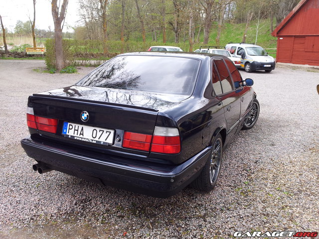

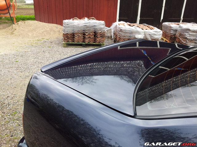

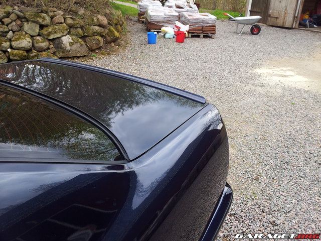

Det som hänt på det senaste har bl.a. varit att jag monterat den nya spoilerläppen till bagageluckan, den beställdes från tyskland på ebay och kom hem några dagar senare.
Lackering;
3 lager färg, i bilens originalkod.
2 tunna lager toningsspray för att få den lite mörkare då färgkoden inte stämmer till 100% efter den var omlackerad.
2 lager med klarlack.
https://www1.garaget.org/gallery/images/163/162045/162045-4c606430266353b20a565d1aa63ad96d.jpg
Monterad och färdig, jag tycker det blev snyggt och diskret, vad tycker ni?

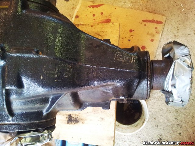

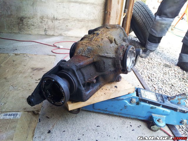

Ganska oljig;
https://www1.garaget.org/gallery/images/163/162045/162045-0a2abef810405c41119530b5e3c1422a.jpg

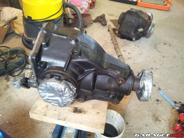

Riktigt lik till diff, tung som ett as att få ner;
https://www1.garaget.org/gallery/images/163/162045/162045-5939eb91e22109b22ab1b0c3ddaf6ab4.jpg
Visade sig vara ett av de mindre hjulen (minns inte vad de heter nu) som gett upp och gått på mitten, detta hoppade i sin tur i kläm mellan de drivande och totallåste diffen..
Det lossade sedan och jag kunde få hem bilen utan problem.
https://www1.garaget.org/gallery/images/163/162045/162045-ff426fbeef2b011a4691c2694d536ef6.jpg
https://www1.garaget.org/gallery/images/163/162045/162045-9cbf9f881947f62f4743430574d91a2a.jpg

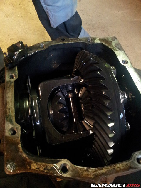

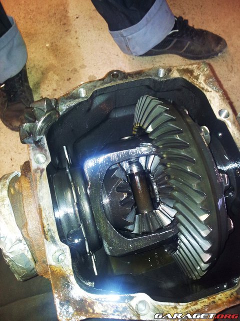

Efter ca. en veckas ganska hopplöst letande fick jag tag på en kille i sollebrunn som hade en 540 e34 diff till salu, och inte nog med det så var det en lamelldiff i toppskick som suttit på en manuell 540 e34 touring..
https://www1.garaget.org/gallery/images/163/162045/162045-ab1acd5e2706530062d5850d0cd6d45d.jpg
Till och med originalstämpeln fanns kvar, och nästan all färg..
https://www1.garaget.org/gallery/images/163/162045/162045-2d454f1e06fefe502edc4d3a677c7f0d.jpg
Denna hissades upp och fylldes sedan med 1,9 liter lamelldiff-olja  75W140 Castrol;
https://www1.garaget.org/gallery/images/163/162045/162045-f512effc0cb161ece720b3247b24fbe2.jpg
Fungerar perfekt! Skönt att kunna säga att man har lamelldiff nu med, stod på önskelistan förut men var ingen prioritet.

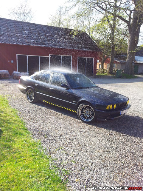

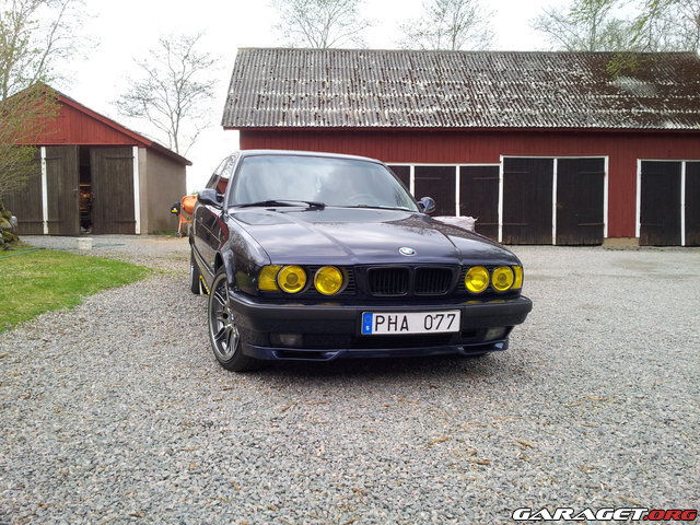

Testade även lite med gul toningsfilm på lyktorna, absolut inget som sitter kvar utan bara en kul grej för att jag hade lite liggandes.. Går väldigt lätt att fixa till ett annat stuk på bilen, men jag vill ha den fräsch och stilren. Då jag tycker det "sunkar" ner utseendet och helhetsintrycket på bilen annars..
https://www1.garaget.org/gallery/images/163/162045/162045-8dce0b52a975d318534c19b2a0ea151d.jpg
https://www1.garaget.org/gallery/images/163/162045/162045-3448da41748b86681f2af2f09ec53f87.jpg
https://www1.garaget.org/gallery/images/163/162045/162045-521551d956e53181191cfd7ea97c6c7b.jpg
