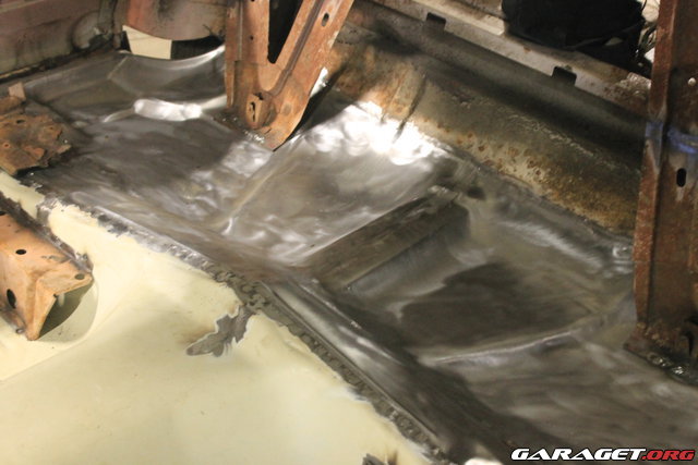

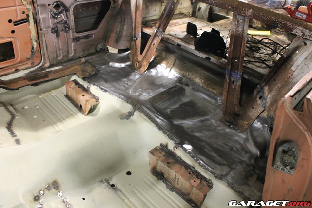

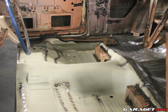

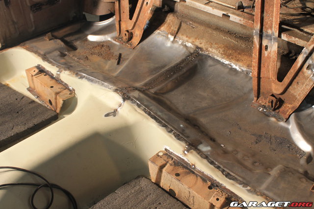

har börjat köra igång nu igen med the old crappy chevy, plåtarna under baksätet är klart, nu ska sätena monteras för att se att allt stämmer bara, sen blir det bagaget. bilder kommer

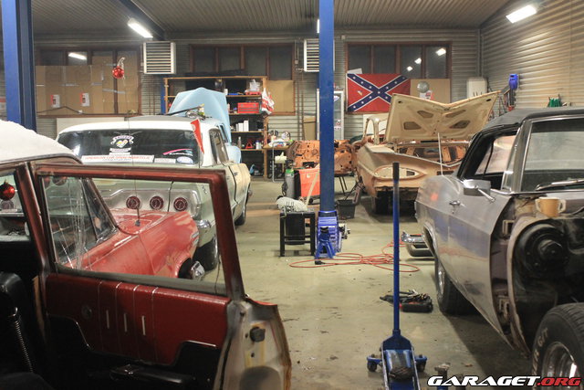

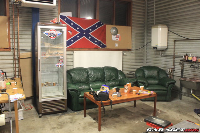

https://www1.garaget.org/gallery/images/54/53829/53829-2224ac637fc26dc503365d6e9bcc2507.jpg Garage plats hyrd med brorsan och 2 kompisar

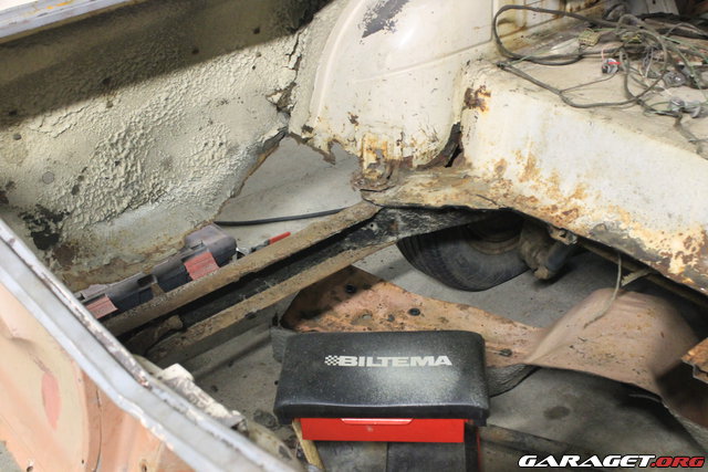

Plåtarna var för korta så spalten ska helsvetsas bara så är den färdig invändigt

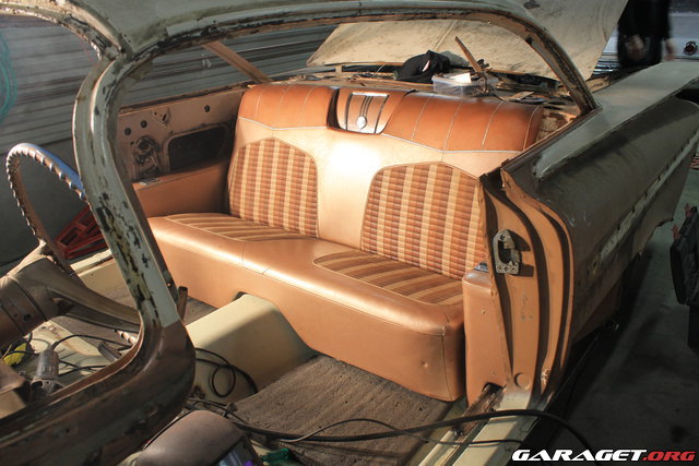

         Sätena och armstöden på plats efter 3 år, äntligen en provsittning och drömma sig bort med en öl smile

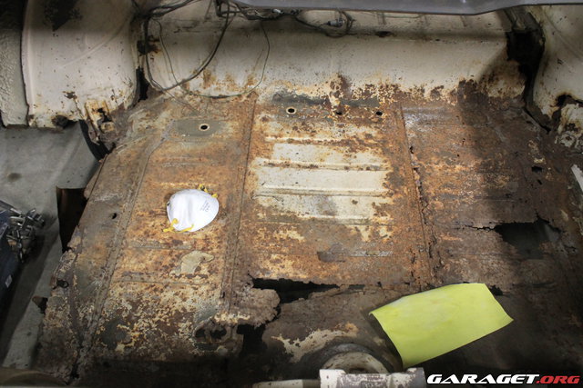

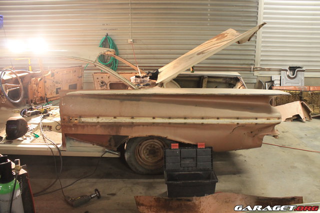

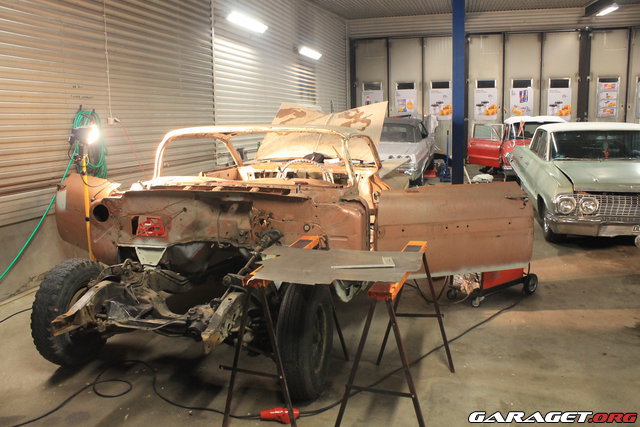

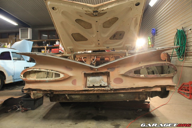

körde ett natt skift och gjorde färdigt för stunden i coupe'n och nu har jag börjat kapa ur bagaget

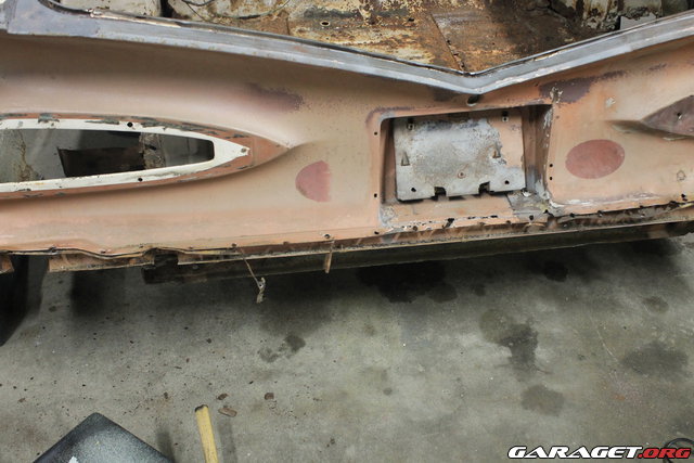

Har kört på nästan varje kväll nu och idag blev de ett natt pass från 23.30 till 6 på morgonen smile har borrat ur tank  kröken, borrat ur en massa punkter till balken under bakstammen och fått svetsat dit 2 bitar som binder ihop bakstammen med balken igen så den inte hänger löst. var igår och skulle bocka u- profiler så jag kan laga vänstra hörnet men det gick inte med den kantviken så ska fara imorgon till en annan som kan bocka. bilder kommer smile ser ljuset i mörktet just nu för bagaget smile
