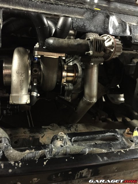

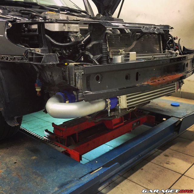

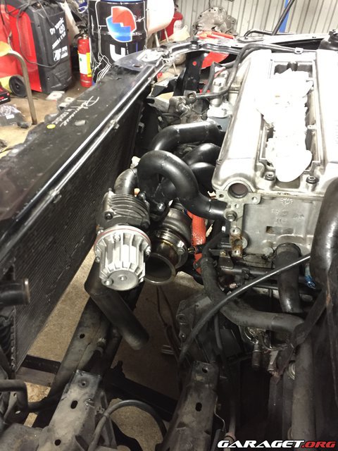

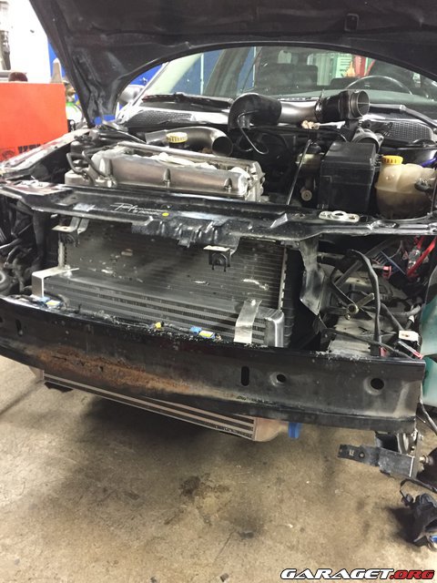

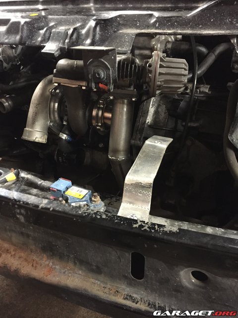

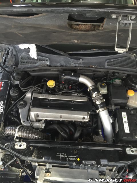

Jaha.. Då var det dags igen, tänkte ju först sälja den nu till våren å köpa mig något annat ist.. Men det var lättare sagt än gjort när man börjat kika på lite nya turboaggregat.. Så nu tar bygget under vinterhalvåret fart igen..
Det ska i nya ventilfjädrar, nya spridare, andra kammar, herrejösses turbo, extraktorgrenrör med extern wg, frontmatad intercooler, grövre insugsslangar och 3" tryckrör.. Till en början wink
Vad tror ni som följer projektet? Tankar, idéer, förslag ?

https://www1.garaget.org/gallery/images/175/174220/174220-7144dea0a65202e3246a18aef0651c05.jpg
https://www1.garaget.org/gallery/images/175/174220/174220-dfa71c539d22682061388204cfa20990.jpg
https://www1.garaget.org/gallery/images/175/174220/174220-0a2fbbf604e1392819607b7c7360ec88.jpg
https://www1.garaget.org/gallery/images/175/174220/174220-72597ad8c767fdff39482d00e17577f3.jpg
https://www1.garaget.org/gallery/images/175/174220/174220-a2e5f1d40aa7ac81279b2aa3462b2e3e.jpg
https://www1.garaget.org/gallery/images/175/174220/174220-88c8f739ed905ddd7cb5d189654ced4e.jpg

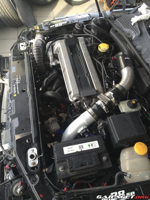

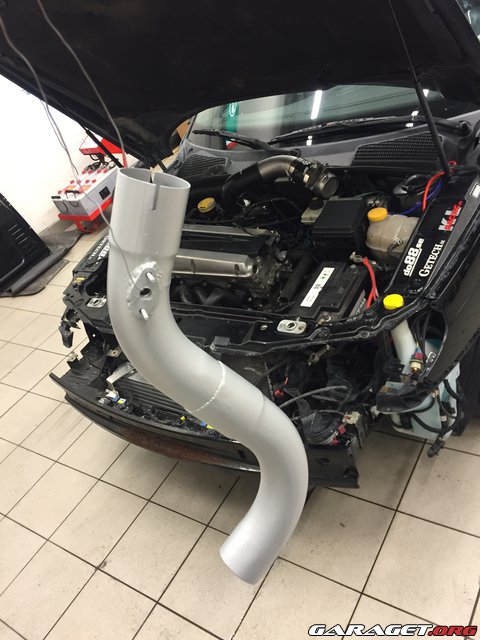

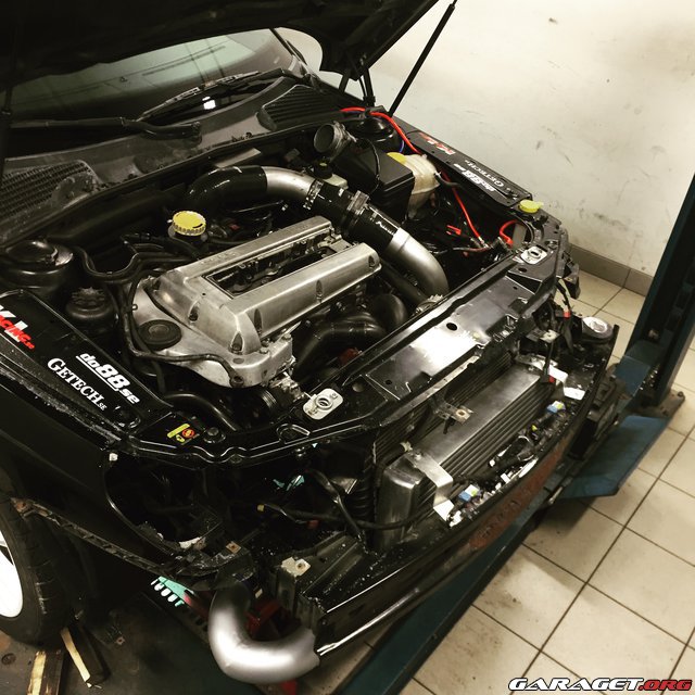

Tryckrör mellan turbo och ic klar,

https://www1.garaget.org/gallery/images/175/174220/174220-31a31d256f64c5ff8b753c08b310c599.jpg
https://www1.garaget.org/gallery/images/175/174220/174220-2f4a6c9502da2301130647f4a91deab5.jpg
https://www1.garaget.org/gallery/images/175/174220/174220-e786a28d910478f0571811001f6caa4b.jpg
https://www1.garaget.org/gallery/images/175/174220/174220-e11c529867eed715ddfb902539fe93e6.jpg

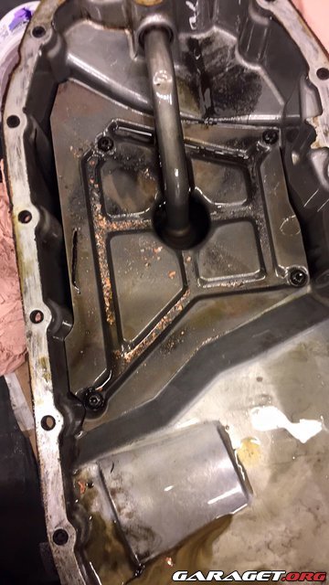

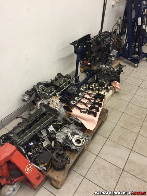

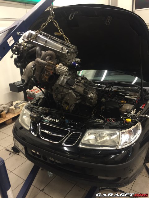

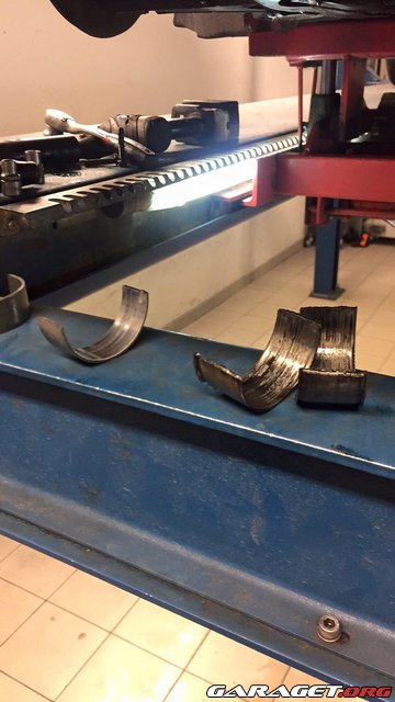

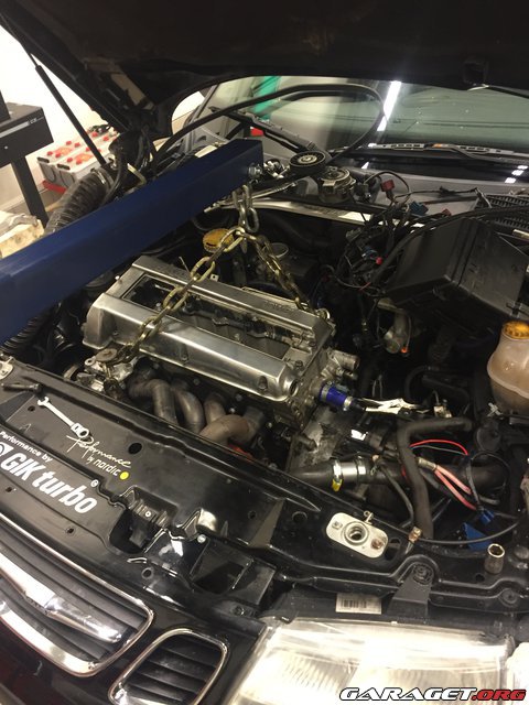

11 dagar innan Elmia så tackade motorn för sig, tog ut den för varmkörning för att se att inget va fel inför elmia som är den 25/3, men bara efter några minuter och en kort provkörning så blev det missljud från motorn,
Stängdes av och rullades in för å riva ner tråget. När tråget va borta syntes rätt snabbt vad som hänt.
https://www1.garaget.org/gallery/images/175/174220/174220-5f04d5a78fd8a18189e6c2bc191c8f22.jpg
https://www1.garaget.org/gallery/images/175/174220/174220-f7583b315a06f15eb28ed8739abfe196.jpg
Så det var bara att börja attackskruva för å få ut motorn och riva isär för att kunna bygga nytt
https://www1.garaget.org/gallery/images/175/174220/174220-488fc76aa2230a4a60f1884086d17548.jpg
https://www1.garaget.org/gallery/images/175/174220/174220-5bec18783d3eccdc71c4cb002da9a1dd.jpg
https://www1.garaget.org/gallery/images/175/174220/174220-87e819f25905dba0a2c0ccdb0d9ed060.jpg

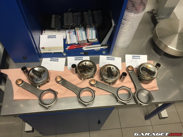

Nya delar beställdes och en "ny" vevaxel fick införskaffas, och igår 18/3 så påbörjades ihopmonteringen av nya motorn med bland annat smidda stakar
