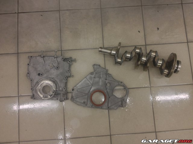

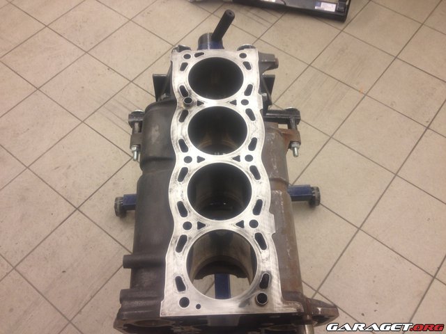

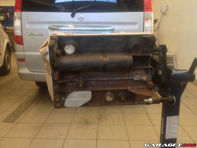

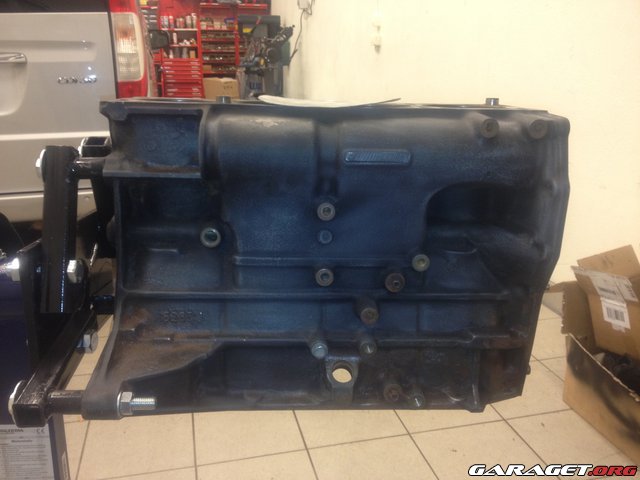

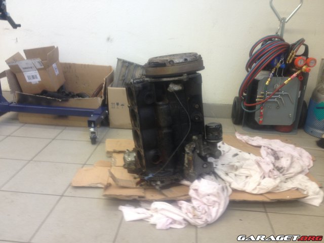

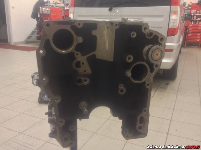

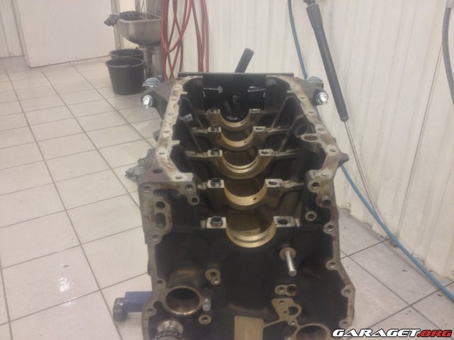

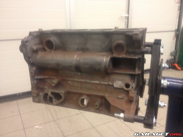

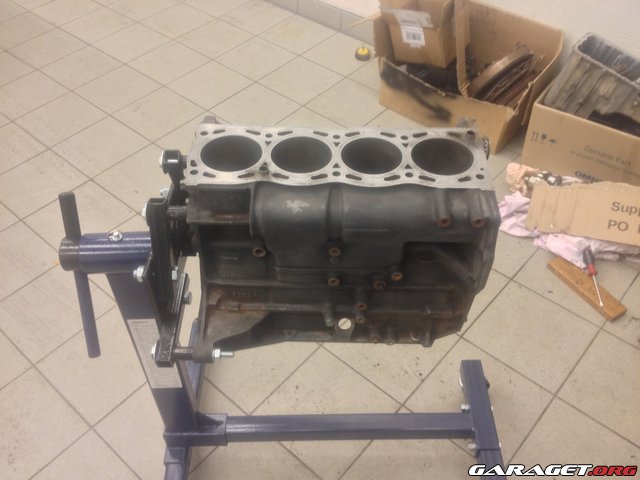

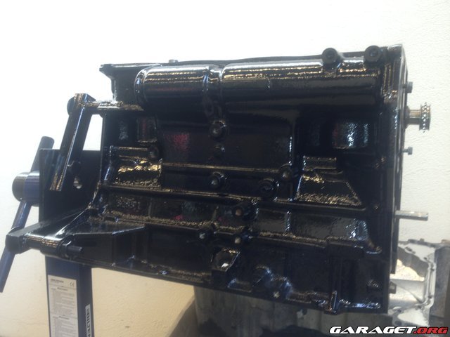

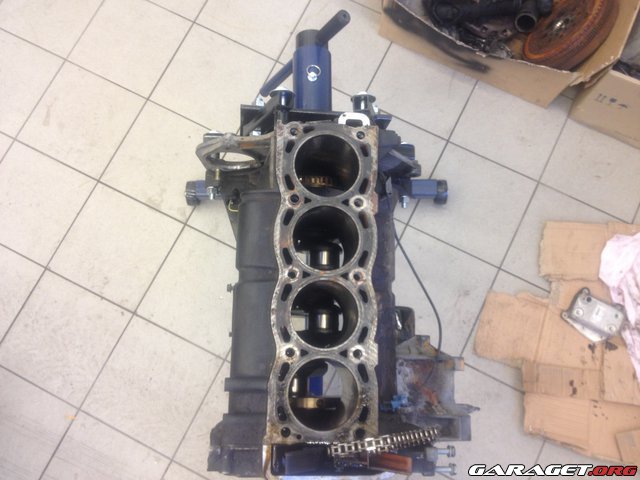

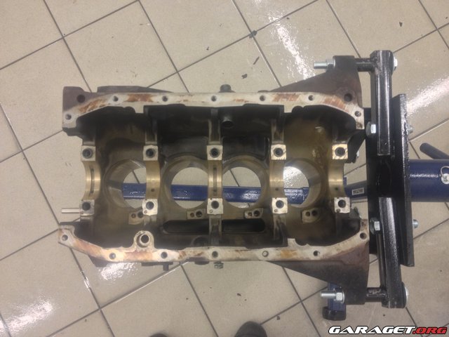

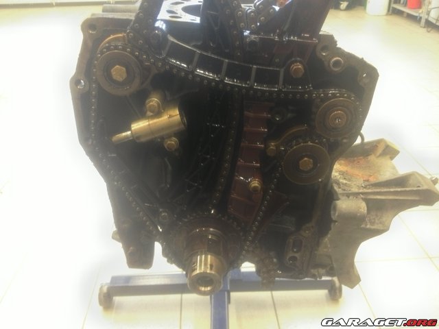

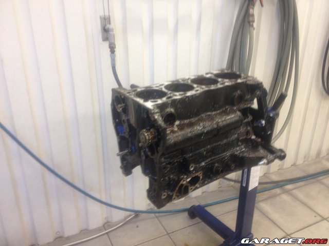

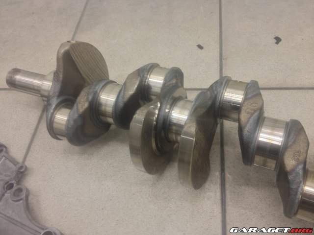

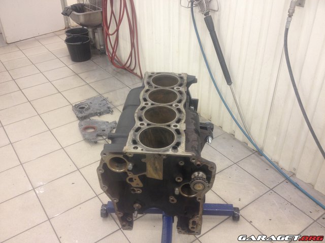

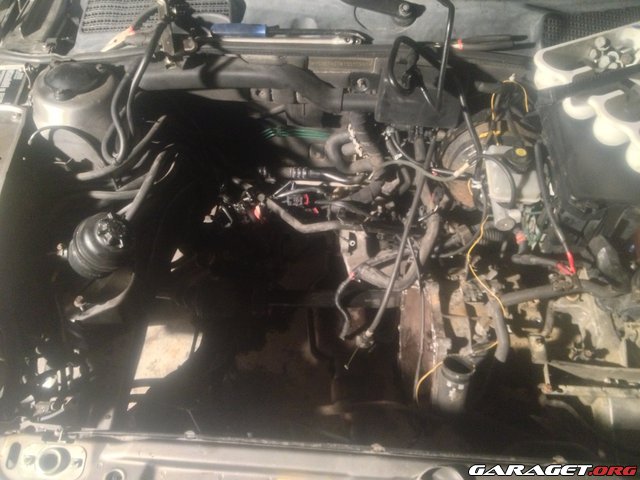

jaha, efter en massa om och men så har jag äntligen fått lite fart på "bygget" igen, efter ett par veckors stiltje. dom senaste tre dagarna har det hänt massor! fick lite motivation här i tisdags och fick för mig att det är lika bra att ta ur hela motorn, då¨jag insett att det är bara task att ha kvar blocket i bilen å försöka renovera det på plats, då jag har lite brist på utrymme och verktyg så gav jag mig fan på att ta ur motorn uppåt och låta växellådan sitta kvar i bilen!
finns säkert någon som säger att det inte går att bara ta ur blocket.. men med en massa envishet, svordommar och brytspett så gick det faktiskt, så blocket åkte ur som sagt.. lindade in det i ett lakan och slängde in det i skuffen på bilen och tog med det till jobbet dagen efter. monterade ihop mitt otroligt fina motorstativ som jag inhandlat och slängde upp motorn.. en bild säger ju mer än tusen ord, så slänger upp en hel hög med bilder från dom senaste dagarna !
Riktigt skönt att vara igång med skruvandet igen, snart är det vår! wink
motor ur
https://www1.garaget.org/gallery/images/175/174220/174220-7ce403e61b6ecea0f38b1a114d96602d.jpg
https://www1.garaget.org/gallery/images/175/174220/174220-6f21f2cc086f8965ee59a225865c09d4.jpg
på jobbet
https://www1.garaget.org/gallery/images/175/174220/174220-8f025e4e36a6a34ee984dddc77caece7.jpg
i stativet
https://www1.garaget.org/gallery/images/175/174220/174220-f8e847c7cc7b728a97e8cf55c9129505.jpg
https://www1.garaget.org/gallery/images/175/174220/174220-89662114d36c32f6a9501ba13756da88.jpg
https://www1.garaget.org/gallery/images/175/174220/174220-3c096ce34abd63e6396ea5cf20725712.jpg

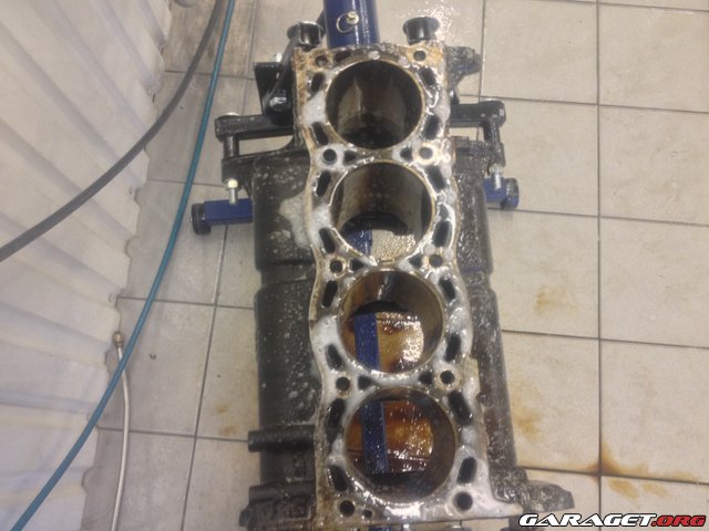

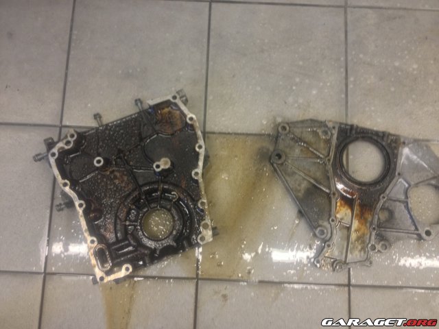

Tvättning
https://www1.garaget.org/gallery/images/175/174220/174220-4e9d2884bbed48b8edcf437015af24da.jpg
https://www1.garaget.org/gallery/images/175/174220/174220-015aca72658afa8de8014d89e75223e5.jpg
https://www1.garaget.org/gallery/images/175/174220/174220-a535ce7dc4c176844498a59a0cb79a4d.jpg
https://www1.garaget.org/gallery/images/175/174220/174220-0151f2817054a77d354b33410fc621a9.jpg
https://www1.garaget.org/gallery/images/175/174220/174220-6329c431ceb7b5733dd84d05372a32bd.jpg
https://www1.garaget.org/gallery/images/175/174220/174220-b2742c46c3240a69a920833d0310aaea.jpg
https://www1.garaget.org/gallery/images/175/174220/174220-793f0b502bba5fb2f397dafc90a4a03c.jpg
https://www1.garaget.org/gallery/images/175/174220/174220-439b757037b25466e3597704089e5098.jpg
påbörjad slipning och förbereder inför lack
https://www1.garaget.org/gallery/images/175/174220/174220-bdc0c6b838166d200c1f4bdd4cc06adc.jpg
https://www1.garaget.org/gallery/images/175/174220/174220-6026a968e9a3c43bfa97902160473221.jpg
https://www1.garaget.org/gallery/images/175/174220/174220-268928127d5c08d4d880639135a97058.jpg
https://www1.garaget.org/gallery/images/175/174220/174220-a10a57e3414e7b136a99f51b8ffadc03.jpg
https://www1.garaget.org/gallery/images/175/174220/174220-c7d447ec874f3a8244ff599d503028c4.jpg

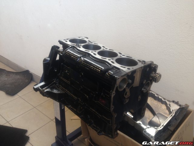

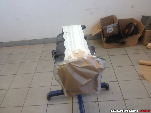

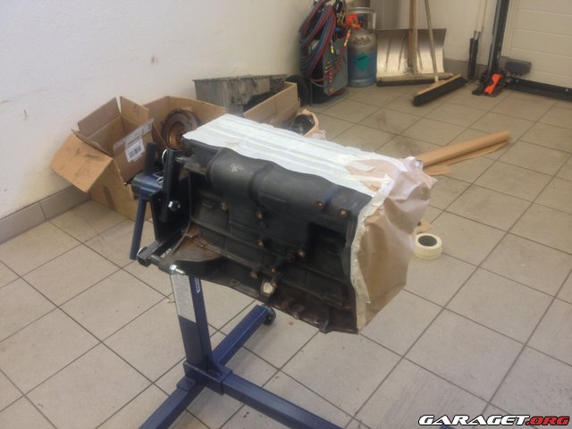

efter att lagt en sista hand på blocket så är det nu färdig maskerat och klart för lite färg! wink
kommer att lacka det imorgon (fredag)!
massa bilder på det kommer självklart så fort jag hinner. smile
https://www1.garaget.org/gallery/images/175/174220/174220-82fb115ed2d35dc00258ca5ae82070bc.jpg
https://www1.garaget.org/gallery/images/175/174220/174220-4f3b519bc99e99d96080feb1c5118163.jpg
https://www1.garaget.org/gallery/images/175/174220/174220-cbddcf1fdf77e61bf6d9c575a9230320.jpg

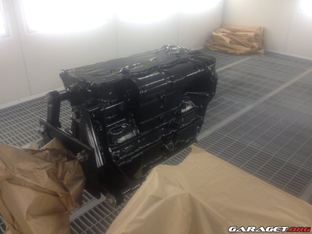

12 mars 2013
#76

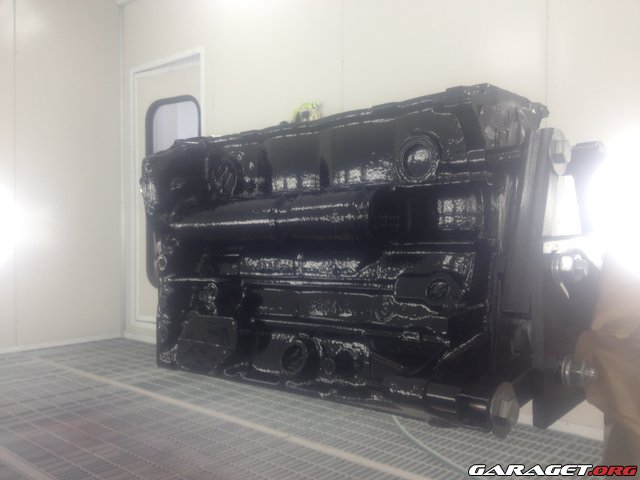

blocket vart lackat i fredags och fick stå och torka över helgen! big_smile
det som står på tur nu är slipning av packnings ytor och lite honing av loppen för att få fram lite fina repor till dom nya kovlarna! wink
sjukt kul att det börjar hända lite saker, snart är man på tillbaka vägen och kan börja montera ihop motorn igen! ska bara försöka få ekonomin att gå runt på det också! haha
Och som vanligt så kommer det massa bilder på det här!
Enjoy!
rykande färskt i lackboxen
https://www1.garaget.org/gallery/images/175/174220/174220-f77f55007ab3f411a44004e1027b8159.jpg
https://www1.garaget.org/gallery/images/175/174220/174220-20f2415bb97c74782fcc715a4257249d.jpg
resultatet efter att ha torkat över helgen!
https://www1.garaget.org/gallery/images/175/174220/174220-695c09ad175398900af8183a1bf696f2.jpg
https://www1.garaget.org/gallery/images/175/174220/174220-9e9d2c44d2b45de01ab5a93795aff652.jpg

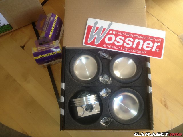

kolvar lär man ju ha också! wink
https://www1.garaget.org/gallery/images/175/174220/174220-a45a1caf818ba21905d3cf01e79d05ad.jpg
589 Inlägg
12 mars 2013
#77
Wössner! de ända riktiga wink

149 Inlägg
12 mars 2013
#80
aa det är fiint de! big_smile
