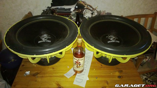

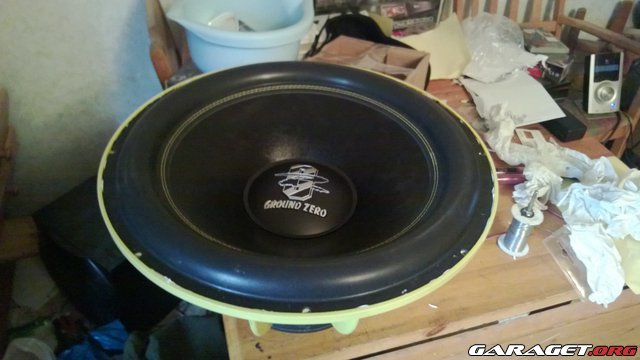

https://www1.garaget.org/gallery/images/116/115799/115799-d0b2a81dbc2faf4918caa7e1aaac3712.jpg
börjat å limma ihop 18tummaren smile lite trix men går ihop iallafall smile

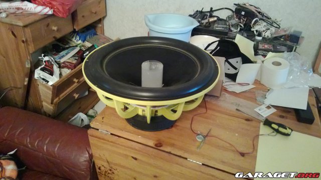

https://www1.garaget.org/gallery/images/116/115799/115799-00927f8a27755af941a7331420a0a693.jpg
sådär tongue rätt nöjd för vara första gången tongue men frågan hur bra de kommer hålla tongue provar man alldrig så vet man inte heller smile

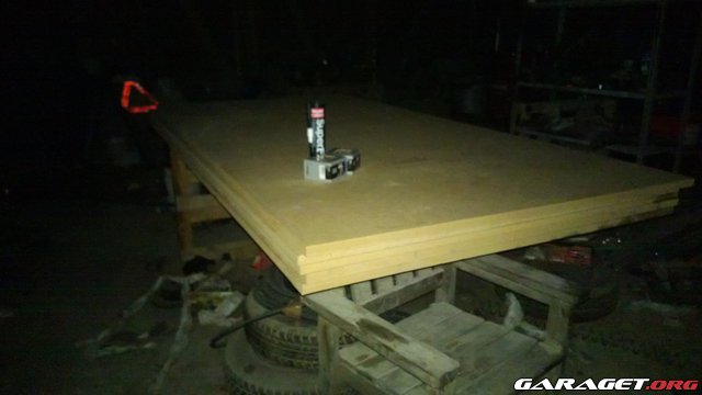

sådär nu fick en leverans av matrial smile 25mm mdf tongue

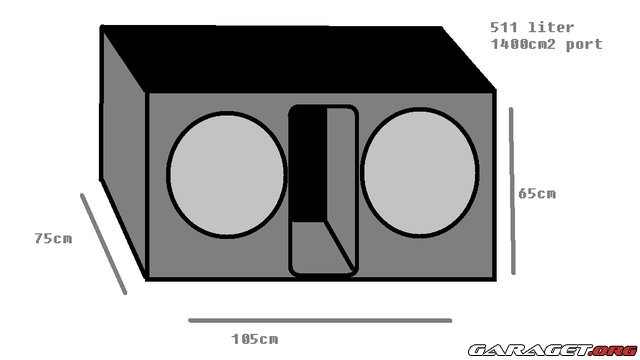

https://www1.garaget.org/gallery/images/116/115799/115799-303c8cf251e739d8a47a64f9db83805e.jpg
efter lite oväntade planer fick en skissa om lådan .u kommer de bli vägg typ. bara listat ut hur porten ska bli så kommer de snart å byggas smile ska klura ut hur lång porten ska vara för 38hz. dedär kan en ej 100bra så försöker läsa på smile
651 Inlägg
13 november 2013
#514
sådär smile  nu är änligen alla måtten för lådan klar så imorgon är de inte omöjligt att en börjar å bygga smile

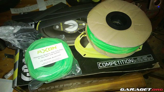

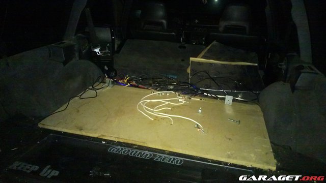

https://www1.garaget.org/gallery/images/116/115799/115799-988716e2c6d97e1a2cf601706ae9c902.jpg
tros om gröna kablar tongue 50meter te 50mm2 kabel och 10 meter till 20mm2 smile

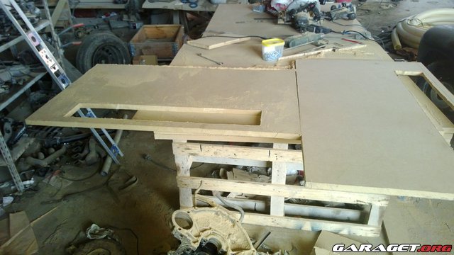

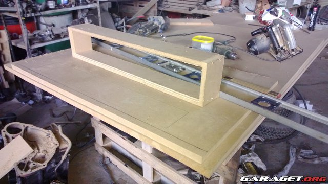

https://www1.garaget.org/gallery/images/116/115799/115799-03e898186aec1c95cfa13042536c9fe9.jpg
nu drar man igång smile börjar grovforma porten smile

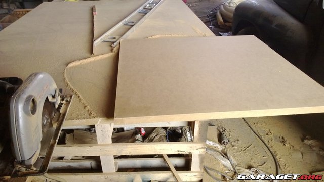

https://www1.garaget.org/gallery/images/116/115799/115799-2abd6a35b26696cfb9458f68f6cff240.jpg
tillverkning av bafflar nu smile
https://www1.garaget.org/gallery/images/116/115799/115799-2c5bd74297da963245db4007440e7ea4.jpg
gick in mer eller mindre exakt in smile

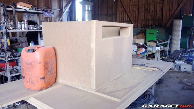

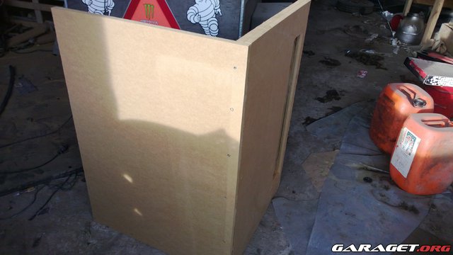

https://www1.garaget.org/gallery/images/116/115799/115799-0f3123d7b8b714f5812a3221e1f2d41d.jpg
en vägg tongue

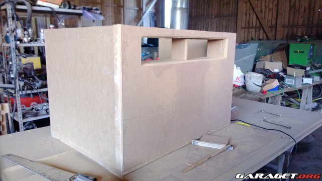

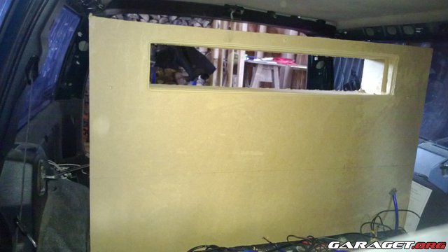

https://www1.garaget.org/gallery/images/116/115799/115799-7cc9a3f7a6751dfe7ed0ae7f78a015b7.jpg
hmm tongue
https://www1.garaget.org/gallery/images/116/115799/115799-58bee5e269cb1247b7dda40f6ee27b9d.jpg
bättre smile

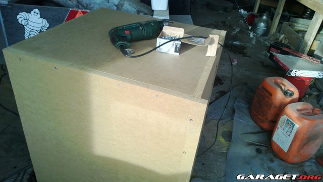

https://www1.garaget.org/gallery/images/116/115799/115799-0f43ae07c3ced7274be5d458d275eb3e.jpg
lite jämnföring av låda och stordunk tongue
