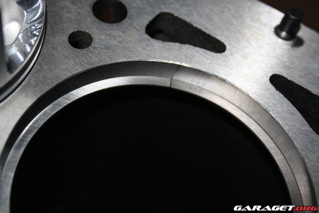

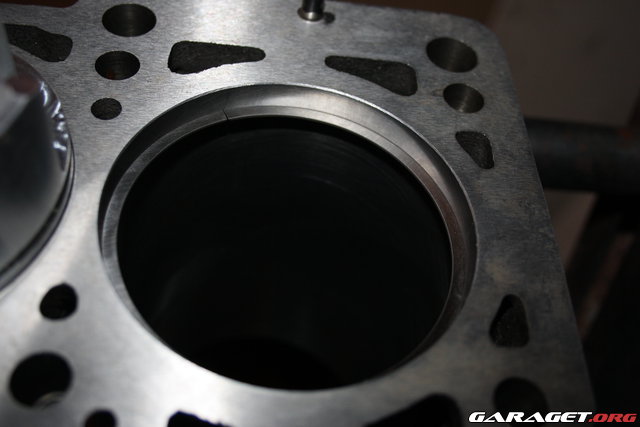

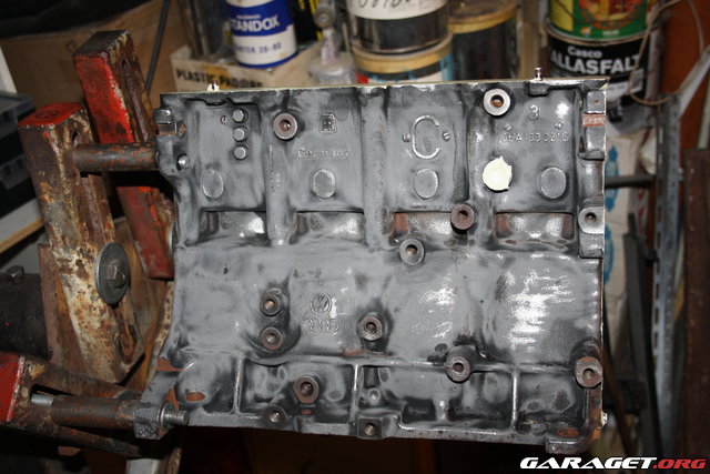

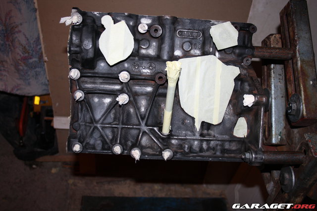

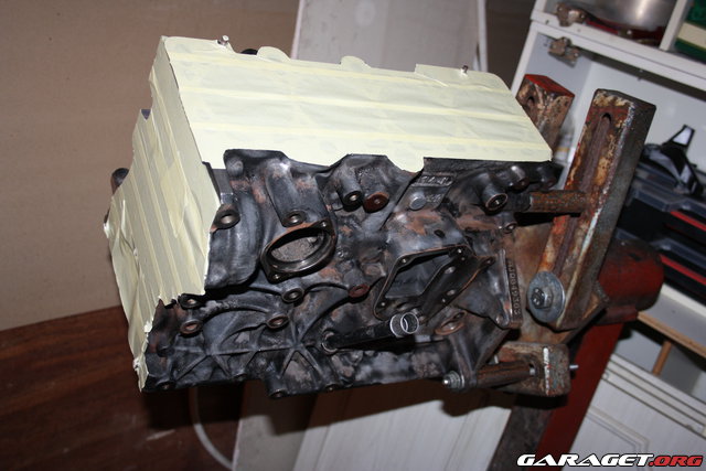

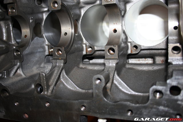

Blocket tillbaka ifrån borrning och syrabad för att få bort all gammal olja och skunk som fanns i ! så bara ruggat upp ytan lite så färgen ska fästa!

Vargöns Mekaniska gjorde ett grymt jobb med borrningen och tog ett litet slick på toppen av cylindrarna! Grymt goa gubbar som jobbar där och snabb service!

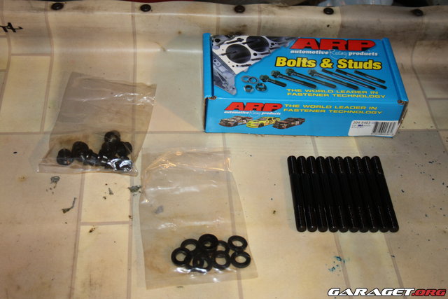

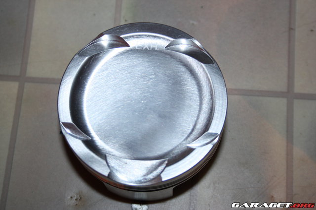

De som ska stå pall för att de pangar bra i kolvarna i sommar och många somrar framöver! ARP för president!

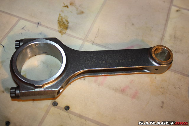

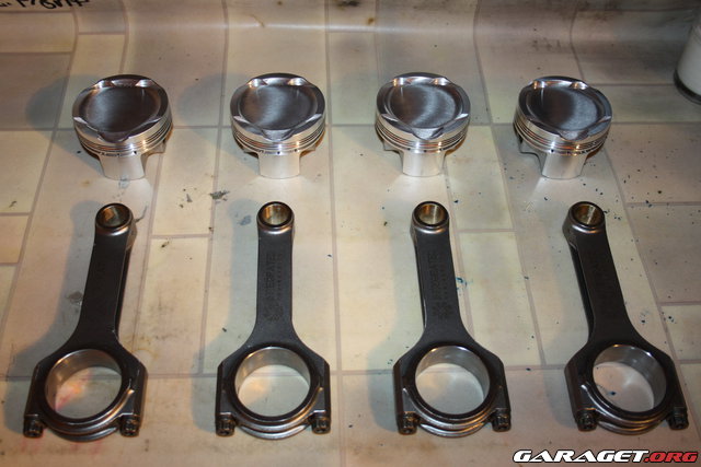

fan va nice big_smile stroker kit eller bara kolv och stakar? ser riktigt snyggt ut big_smile (Y)

Nya H profil stakar nya JE kolvar första ÖD så allt ska hålla sig rakt å snyggt! Vill ha en fräsch bottendel god för 800 hk, så smakar de så kostar det smile

hur mycket gick kolvar och stakarna på då? vad har du för kompförhållande?

Kolvar och stakar gick på drygt 9000:- 8.5.1
