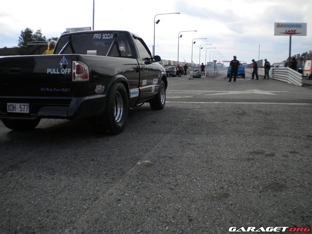

Det har inte blivit meck på ett tag på C30,an då man har skruvat på annat.
https://www1.garaget.org/gallery/images/171/170569/170569-fcdca407b2b037be943d6810ca433672.jpg
https://www1.garaget.org/gallery/images/171/170569/170569-c1cffeec320a1e2426aa7d9173a14fa5.jpg
7,84 sek/201meter med all plåt kvar i GMC Sonama. n smile
