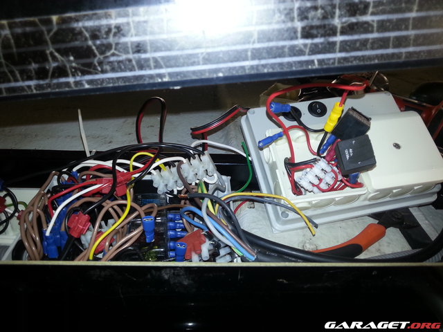

Var på biltema och clas ohlson och inhandlade lite grejor smile Ska sätta i 100w lampor i extraljusen och måste jag uppgradera strömförsörjningen. Idag så går det en 5 ledars 2,5 kabel upp den klarar 16A per ledare. Jag behöver cirka 33 A till 4x100w. Jag löser det problemet genom att 2 2,5 ledare för plus samt 2 2,5 för jord sedan så använder jag 1 1,5 till plus och 1 1,5 till jord så då kan jag ha ett strömuttag på ca 42A i boxen.
Ska dra en "släpvagnskabel" med 7 1,5 ledare då kan jag använda 2 till jord och plus samt de andra 5 kan jag använda till andra extrafunktioner bland annat att kunna stänga av positionsljuset på taket och kunna slå på arbetsbelysningen inifrån

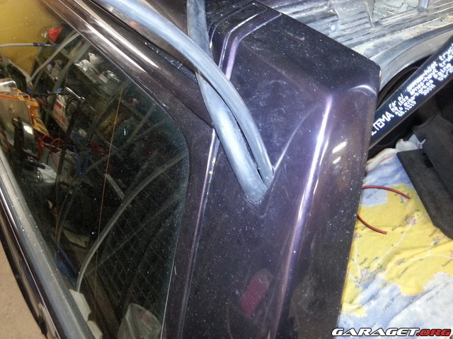

Har börjat riva i all elektronik nu för att kunna ha 100w lampor i extraljusen smile
Inte lite kablar och dra
https://www1.garaget.org/gallery/images/188/187879/187879-1c175c2e71b6a1ef066f95a188007e07.jpg
https://www1.garaget.org/gallery/images/188/187879/187879-5bfa7c4dafe29ea9069ed234777bf466.jpg
Boxen i takboxen wink
