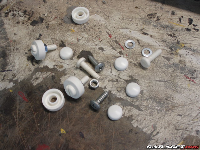

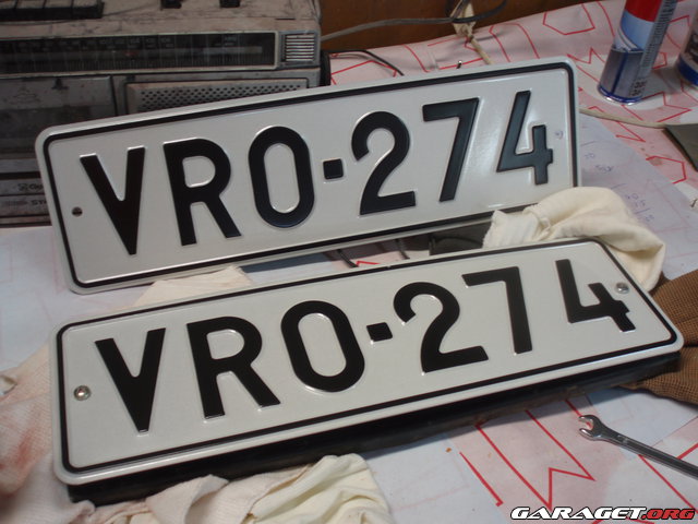

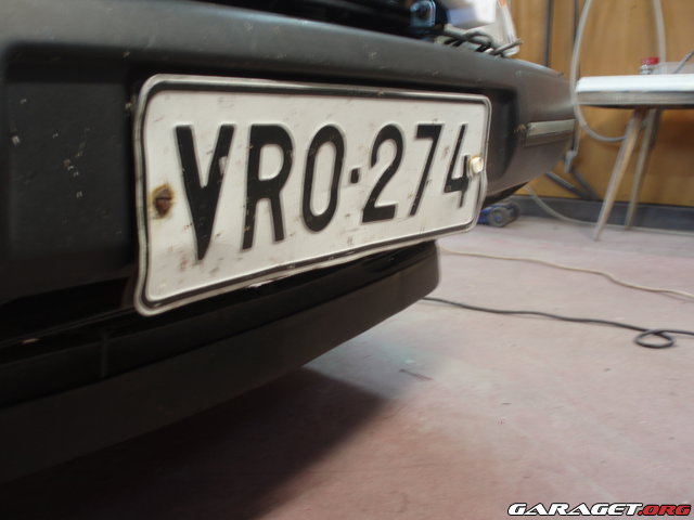

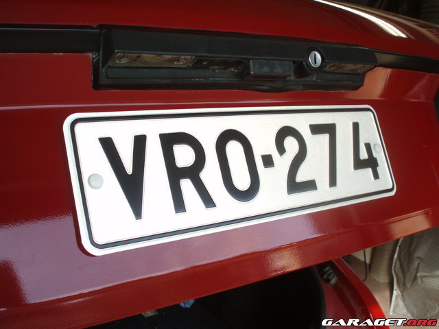

Registerskyltarna ser verkligen tråkiga ut sad
Buckliga och med rostiga skruvar.
https://www1.garaget.org/gallery/images/165/164369/164369-6f36dbf243998c7c7e46441254afbd49.jpg
så jag beställer nya från besiktningskontoret. De är helt överkommliga, 9 euro styck smile
https://www1.garaget.org/gallery/images/165/164369/164369-c211ee78dfa87403ff674f2a4c8527fc.jpg
och från billtillbehörsaffären skaffas nya skruvar och plastskydd åt skruvhuvudena smile
https://www1.garaget.org/gallery/images/165/164369/164369-06ef2dead1abf39bde81bf29efcf5a7b.jpg
Aaah, mycket bättre smile

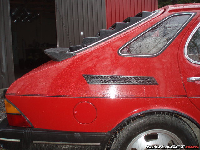

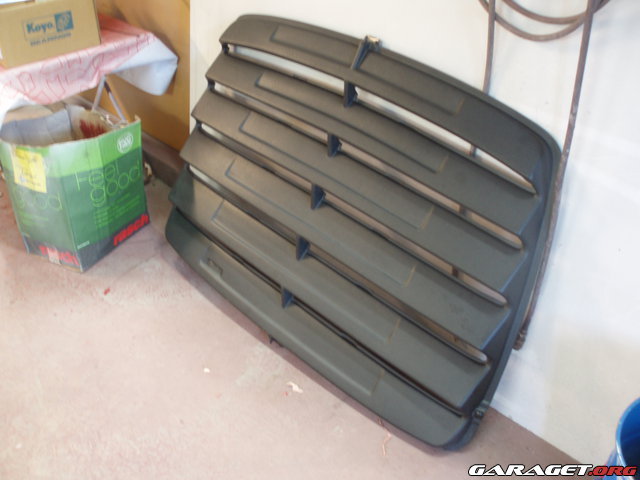

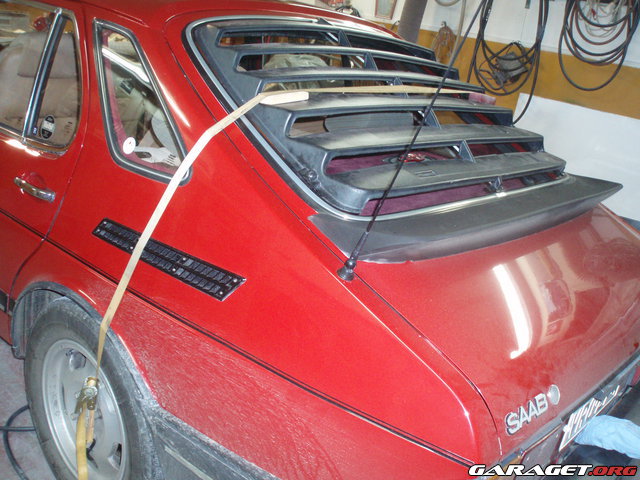

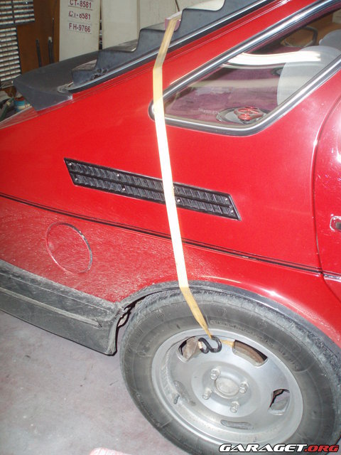

Som ni kanske noterat så har jag ju införskaffat ett jalusi. Eftersom jag tycker att fabrikstillbehören är otroligt fräna. Detta gäller inte bara Saab utan alla märken.
Jalusi satt ju på var och varannan bil under 80-talet. Och det var ju så man minns dom häftiga bilarna när man var liten.
Jausiet var i gott skick, endast ett färstclips saknades
https://www1.garaget.org/gallery/images/165/164369/164369-e75bcc2aab606784649ad4965d691cbd.jpg
Jag strök lite fogmassa på hörnen av jalusiet, så det skulle hållas på plats. Därefter så monterades det. Jag spännde försiktigt fast det med ett spännband, medan fogmassan torkade
https://www1.garaget.org/gallery/images/165/164369/164369-4056ab6596563e368a77c2c8e13f8c2d.jpg
https://www1.garaget.org/gallery/images/165/164369/164369-89b8fe6c16c6fdc4a060680067a34dde.jpg
Som ni ser har jag också dragit ett svart stripe längs karossidan. För att gömma bort färgskraven lite smile
https://www1.garaget.org/gallery/images/165/164369/164369-d2fa73f5fff7091d14037b70c068dd61.jpg

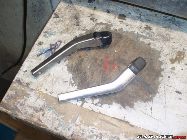

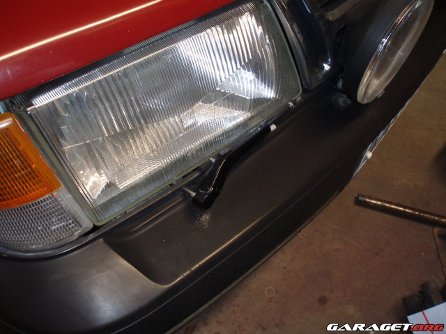

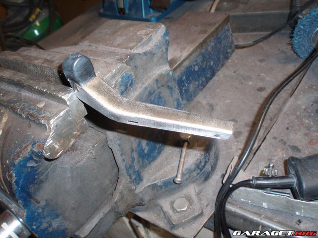

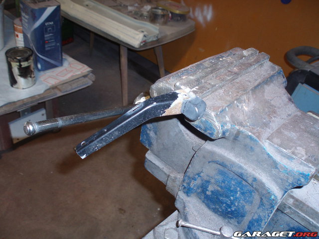

Torkarna åt körljusen var ingen vacker syn. Lite smårostiga och så hade färgen börjat släppa.
https://www1.garaget.org/gallery/images/165/164369/164369-85a59f575302e9b363cda520ddafb5da.jpg
Jag spände fast dem i skruvstycket och slipade dem plåtrena
https://www1.garaget.org/gallery/images/165/164369/164369-723c940b5459448d92f97dac8c89fe6c.jpg
https://www1.garaget.org/gallery/images/165/164369/164369-91173ee721242a4d2a1e3c989445de66.jpg

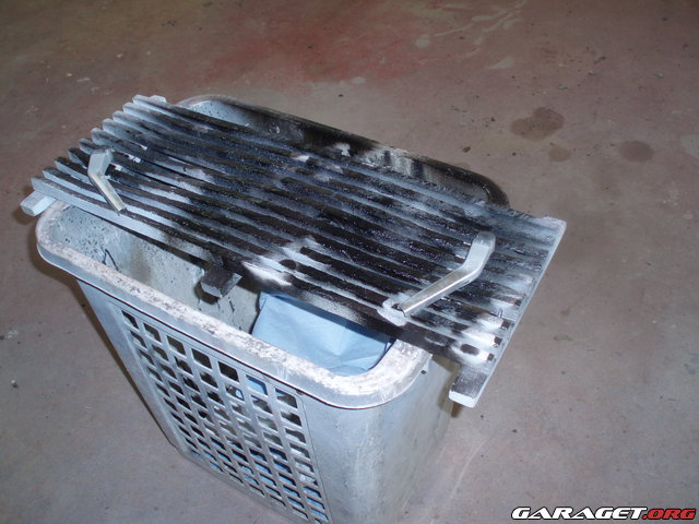

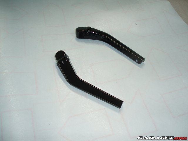

Jag sandblästrar och grundar dem med epoxy
https://www1.garaget.org/gallery/images/165/164369/164369-e5555062021e260fb8a5def68f8c4088.jpg
Och i samband med att jag lackar några andra delar åt min andra projekt så får även dessa färg
https://www1.garaget.org/gallery/images/165/164369/164369-d64fceac05d6096d4648964c8eb87f8b.jpg
KLART big_smile
https://www1.garaget.org/gallery/images/165/164369/164369-ac7e926a52da0f0df27e30a4fbaa5680.jpg
