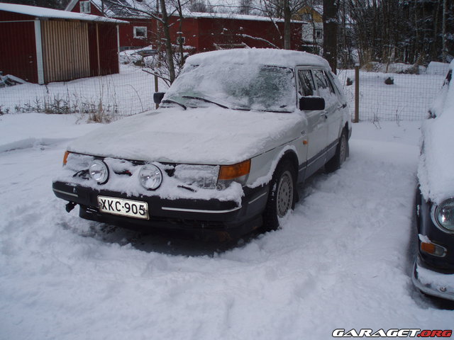

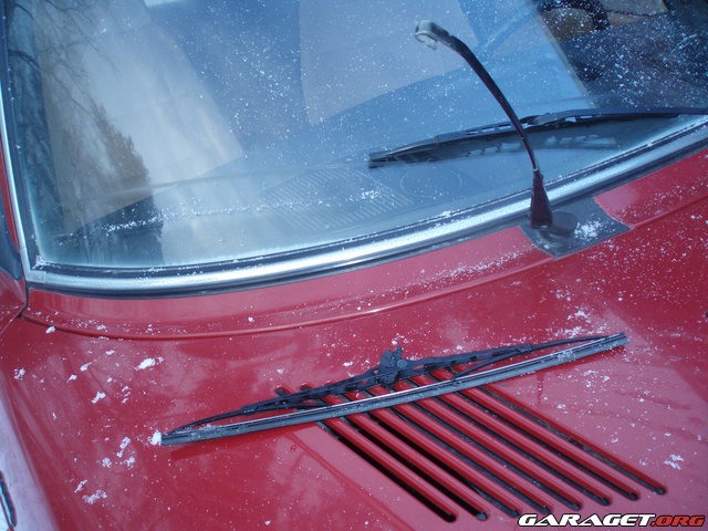

20 april 2013

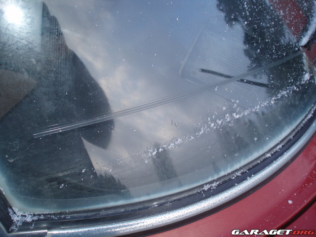

Ett av de saker jag lägger märke till när det blir vår och nederbörden ändrar från snö till vatten är att vindrutetorkarna tar väldigt dåligt.
Så det blir ett byte från min vita 900, som har nya torkare, till denna
Att byta torkare är ingen märkvärdigt. Inget verktyg behövs och det är bara att knycka loss den gamla och trycka dit den nya. Busenkelt big_smile
https://www1.garaget.org/gallery/images/165/164369/164369-ac3a88fae6e7cadc955450df5abfc8db.jpg
Denna Saab har fått två spår skurna i vindrutan för att torkarna skall hållas rena och isfria.
Det funkar väl si så där hmm
https://www1.garaget.org/gallery/images/165/164369/164369-bf05ef2ea2febaefd6cf30f96aeca181.jpg

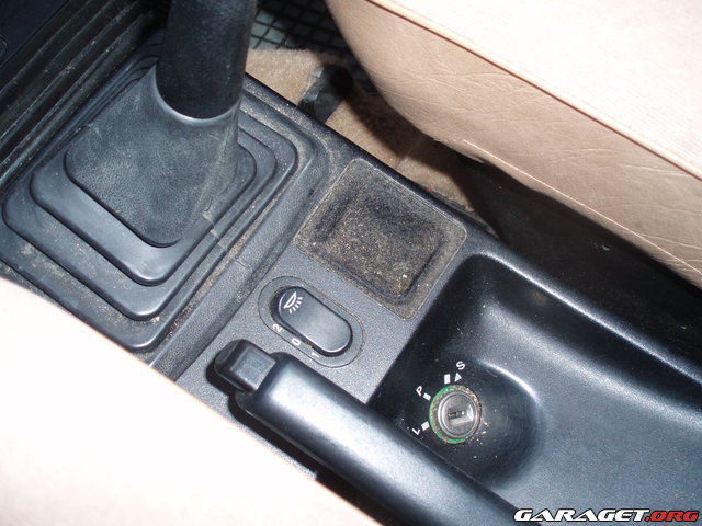

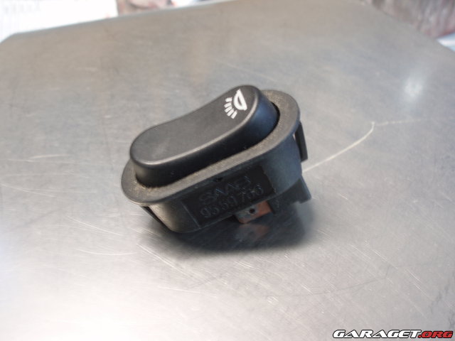

Ett standard fel (bland många tongue ) är attt knappen för innerbelysningen lägger av. Men bara ett av lägena brukar få fel. Antingen lyser det bara när knappen är i på läge, eller så lyser det när någon av dörrarna öppna.
Det vanligaste är att man då börjar kolla alla dörrkontakterna, men som sagt. Börja med knappen.
Knappen strejkade på den vita 900:an också så där blev det bytt till en fungerande.
Den knappen hamnar nu den här röda bilen.
Och så ser knappen ut
https://www1.garaget.org/gallery/images/165/164369/164369-f01350f1f0ac7336b4993581b9c8c5cd.jpg
och här är den monterad
https://www1.garaget.org/gallery/images/165/164369/164369-9d1d8b439a060ff0ca5a1b8a5e42d00c.jpg

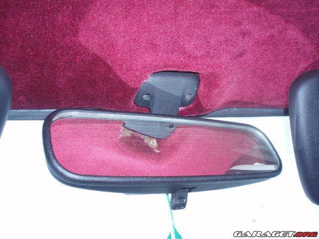

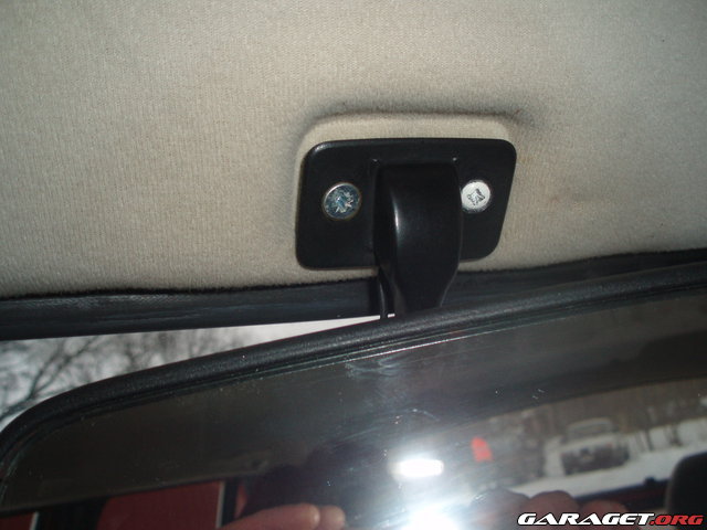

Backspeglen är från en -84. Hur vet jag det, jåå därför jag skrotade en grå 84:a och sålde speglen i den till den förra ägaren cool cool cool
Dessutom är den monterad med fel skruv sad
https://www1.garaget.org/gallery/images/165/164369/164369-b1b2a2d5efb6b76c8e4e07b62d8854a0.jpg
5 071 Inlägg

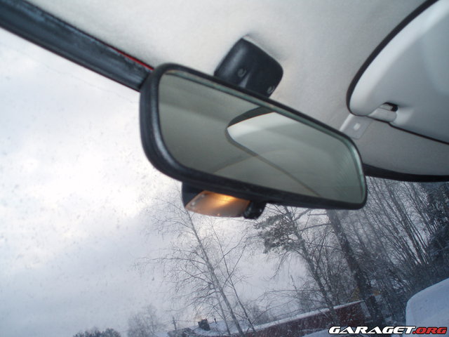

26 april 2013
Ur gamla bruksbilen tas rätt spegel smile
https://www1.garaget.org/gallery/images/165/164369/164369-4013df030468086565837a19b575a8cf.jpg
för här sitter original spegel med rätta skruvar
https://www1.garaget.org/gallery/images/165/164369/164369-bad1f8f819285ec3cfff97a89d48b4b6.jpg
kopplar ihop kontakten med spegeln
och så är det klart
big_smile
https://www1.garaget.org/gallery/images/165/164369/164369-8212247cce4062b35b511266560dae58.jpg

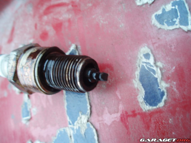

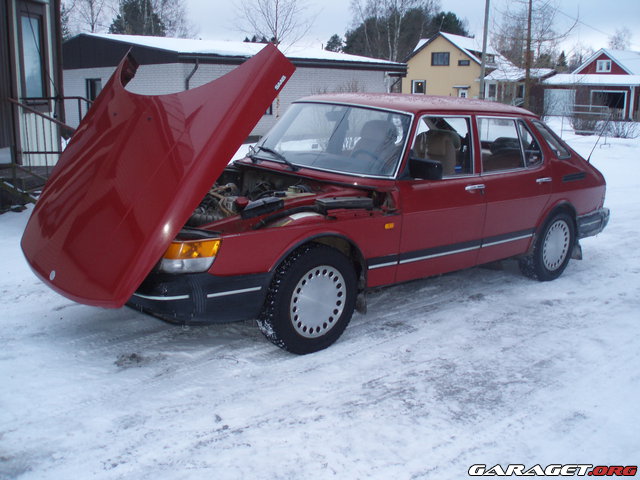

En morgon när jag ska ut och köra så startar inte bilskrället mad mad yikes mad mad
Den drar runt och tar igång men stannar direkt.
Upp med huven....
vad kan va fel?????????
https://www1.garaget.org/gallery/images/165/164369/164369-3787f8631407f804160612ed9c582203.jpg
5 071 Inlägg

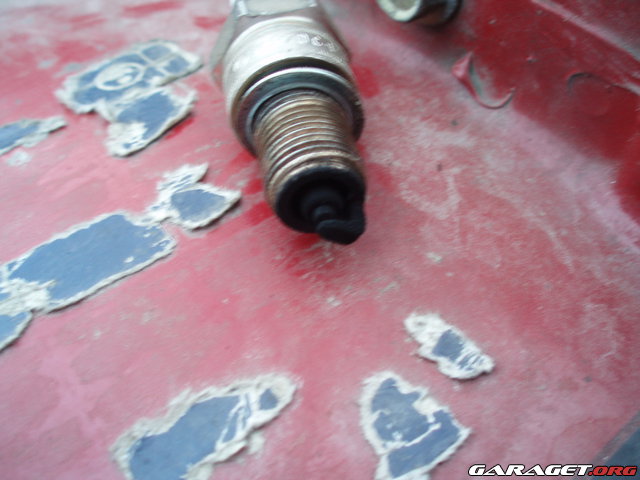

3 maj 2013
Jag misstänker tändsystemet och plockar ut alla tändstiften
två tändstift är väldigt sotiga, men den gnistan är helt ok
https://www1.garaget.org/gallery/images/165/164369/164369-863d255c902a3d226203e496d3a3d036.jpg
de andra två är rejält bensindränkta. Här har det inte förekommit någon tändning sad
https://www1.garaget.org/gallery/images/165/164369/164369-e84b3a661bdab6ad51333d9718669f27.jpg

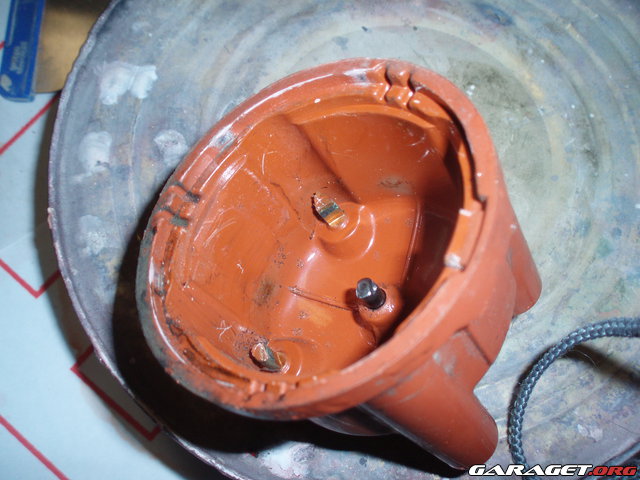

och här har vi syndaren tongue
på insidan av fördelarlocket finns grova sprickbildningar sad
https://www1.garaget.org/gallery/images/165/164369/164369-5246c71a9e494bac737ec313ce381fe4.jpg

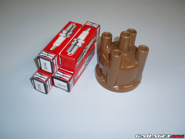

10 maj 2013

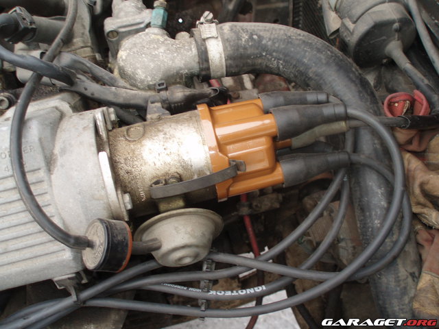

Nytt fördelarlock och nya tändstift införskaffades
https://www1.garaget.org/gallery/images/165/164369/164369-3ce2329a4a7f5deb602bea613650ec9e.jpg

5 071 Inlägg
15 maj 2013
Monterat och klart
https://www1.garaget.org/gallery/images/165/164369/164369-95abf7da95eb69f532b5aa3b959b1559.jpg
Nu gick den som den skulle igen smile

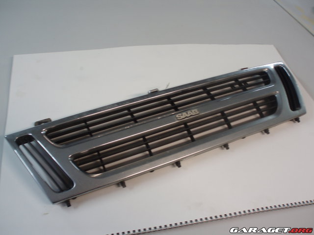

16 maj 2013

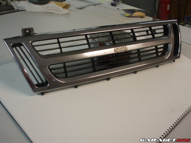

Min 900 har ju den mattgråa grillen, som jag inte tycker är speciellt snygg. Så från en närbelägen skrotad 900 16v norpar jag dess kromgrill cool
https://www1.garaget.org/gallery/images/165/164369/164369-a22b69ed5e1c0f0c5198438fc768ef3d.jpg
som efter lite vaxning blir sisådär roll
https://www1.garaget.org/gallery/images/165/164369/164369-2c5ae3f2c28353d2ecd690911587f3a1.jpg
