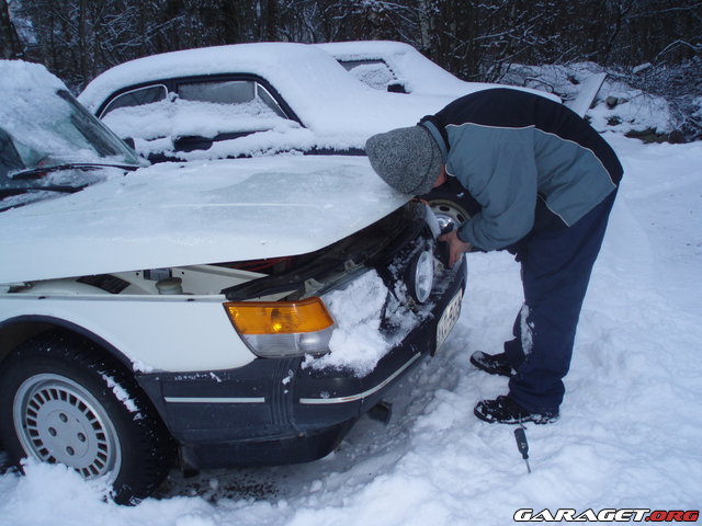

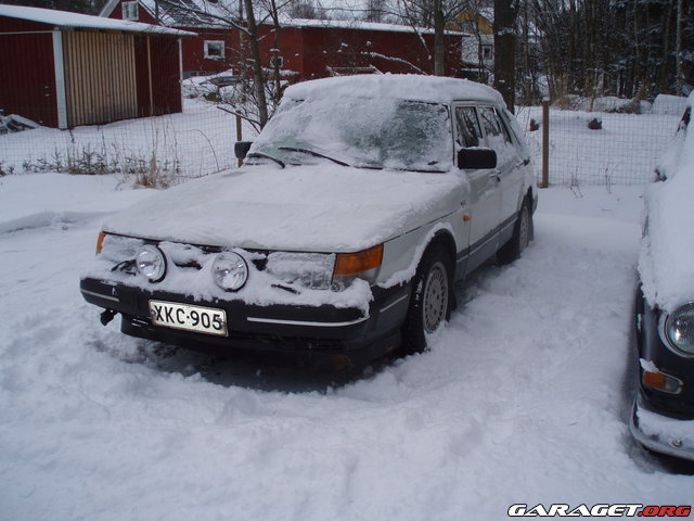

Den vita Saben hade extraljus
https://www1.garaget.org/gallery/images/165/164369/164369-363f6a57022aea702d6fdb51ea5e3864.jpg
som norpas
https://www1.garaget.org/gallery/images/165/164369/164369-220b0bfe26024f50b4988d0d854fa7e6.jpg
inklusive relät
https://www1.garaget.org/gallery/images/165/164369/164369-44c0afdffcfdec8488a4b74f0fc6e1fb.jpg

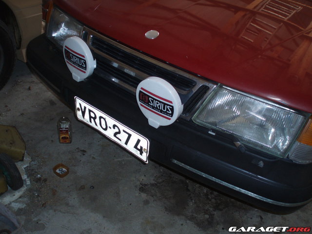

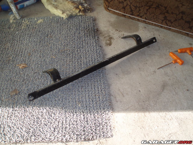

Fästjärnet som extraljusen suttit fast i flyttas också över
https://www1.garaget.org/gallery/images/165/164369/164369-d4ef36124235e0dfc0b4c0d11b9ab17b.jpg

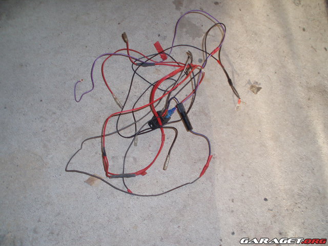

Liksom kabelhärvan
https://www1.garaget.org/gallery/images/165/164369/164369-e300a34ef7bdde420aa1ac7f8ef8700d.jpg

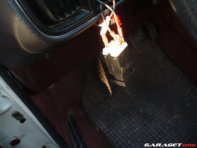

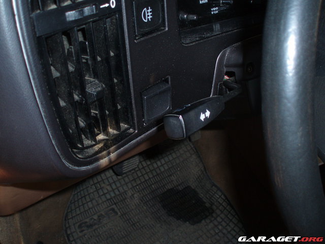

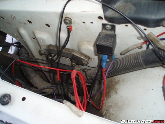

Jag vill ju inte ha någon fjantig biltema strömbrytare åt extraljusen utan använda Saabs egen. Men i min finns ingen knapp, bara ett knappskydd sad
https://www1.garaget.org/gallery/images/165/164369/164369-b68d0b500a750f9cf4f4bb8714661826.jpg
men i den vita så finns det knapp big_smile
så den tar vi, och vi kollar hur de olika ledningarna ska dras
https://www1.garaget.org/gallery/images/165/164369/164369-2020f5bbbec94aa62d992772a7ba0d22.jpg
nu är extraljusen monterade och kopplade och kromgrillen sitter väldigt snyggt big_smile big_smile big_smile
https://www1.garaget.org/gallery/images/165/164369/164369-54a49c29b714618d2c3a7914a70487e0.jpg

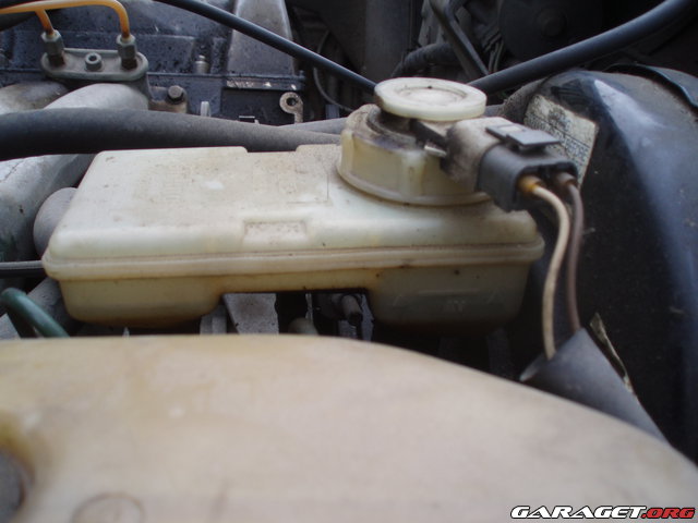

Ett annat störande problem var att bilen sög i sig bromsvätska. Några spår på marken syntes inte, men man måste fylla på bromsvätska med jämna mellanrum.
Här är bromsvätskebehållaren
https://www1.garaget.org/gallery/images/165/164369/164369-e43f462f539f9d826d0b3fd3f37514c4.jpg

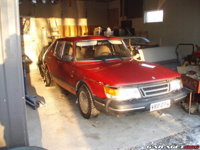

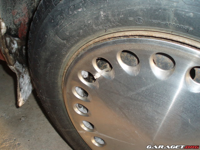

Eftersom mitt varmgarage är upptaget av mitt jänkeprojekt blir det att skruva i kalllagret denna gång = inte kul sad
Jag stationerar bilen som jag vill ha den före jag sätter igång.
Det är i april månad och kvällsolen får tjäna som arbetsljus smile
https://www1.garaget.org/gallery/images/165/164369/164369-48c591cbc64f8da6bf89930fbe550675.jpg
Att ha buntband som särkring åt navkapslarna är standard här i Finland smile
https://www1.garaget.org/gallery/images/165/164369/164369-d208048fc396c203aa35fcea3527be00.jpg

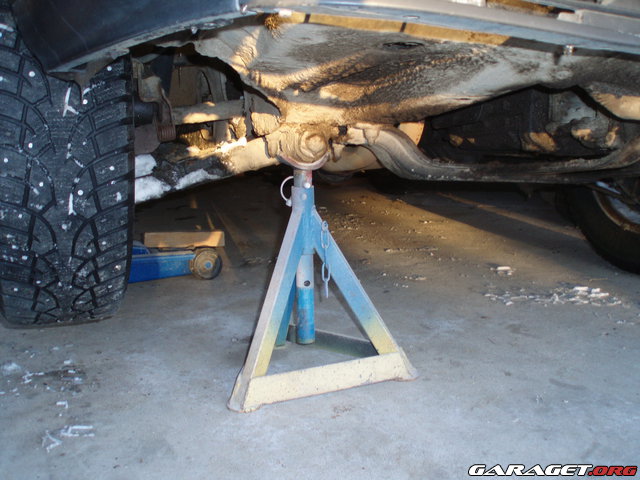

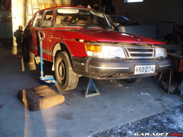

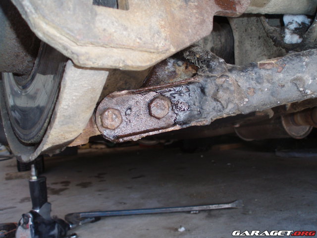

Arbetet påbörjas med att hissa upp bilen
https://www1.garaget.org/gallery/images/165/164369/164369-4eec192986dd64d3779d03decbd89048.jpg
Pallbocken placeras under undre A-armen fäste
https://www1.garaget.org/gallery/images/165/164369/164369-6079d95dc9c00200ffad851c3fd885ae.jpg
och tar bort hjulet
https://www1.garaget.org/gallery/images/165/164369/164369-b680aad8e8fce1537d779fc57026e6e8.jpg

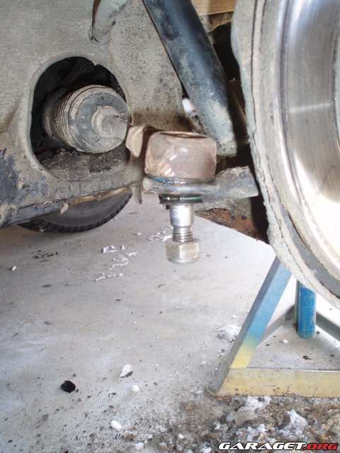

Efter lite efterforskningar och förfrågningar tror jag det är bättre att lossa kullederna från A-armarna än att öppna själva kullederna. Hängde ni med smile
Jag sprutar rostlösare på bultarna som håller övre kulleden,
https://www1.garaget.org/gallery/images/165/164369/164369-6c3358a3fdb2bf7d3ababbe051c2a34f.jpg
och de bultar som håller undre kulleden
https://www1.garaget.org/gallery/images/165/164369/164369-7430d352bcce4dfcc6d44ae4504eed84.jpg
på sätt riskerar jag inte att förstöra kullederna och tvingas köpa nya, utan lossar hela kullden från A-armen och inte från navet.

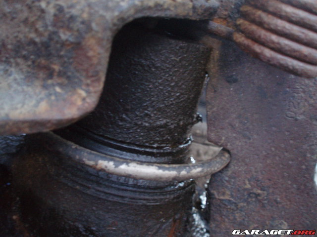

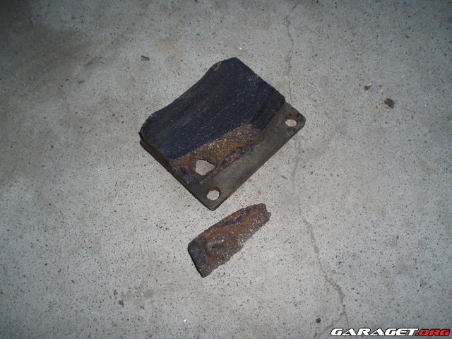

Jag kikar in på bromsoken och där har vi läckaget. Tur att det var på samma sida som lagret var slut på big_smile
Annars hade man tvingats riva båda sidorna.
det siprar ut bromsvätska från sekundärkolven sad antagligen är det packningen som är slut.
https://www1.garaget.org/gallery/images/165/164369/164369-768e0310f918a94c13d5fbe0d55d2160.jpg
jag plockar bort klossarna med lite milt våld
https://www1.garaget.org/gallery/images/165/164369/164369-e7453168cf638a2c1ed1d1d980ac6cf6.jpg
och lyckas förstöra en kloss sad
https://www1.garaget.org/gallery/images/165/164369/164369-72d10e764dd554a95d668fa7ccd686a3.jpg
det var synd, för det var ganska nyligen bytta roll

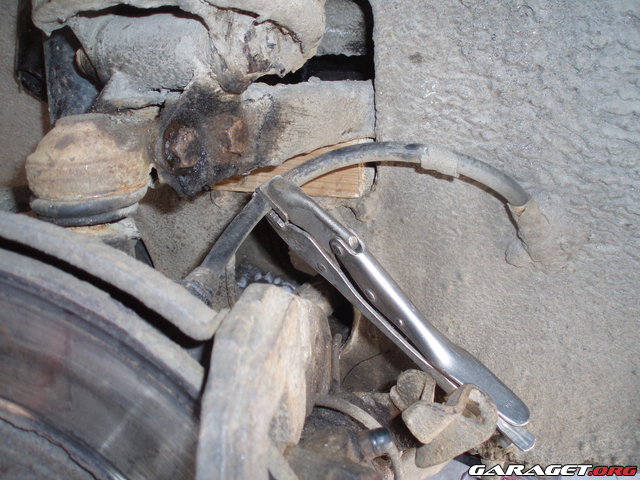

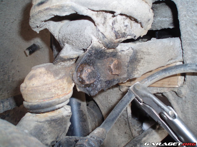

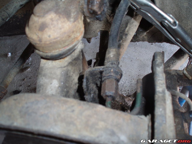

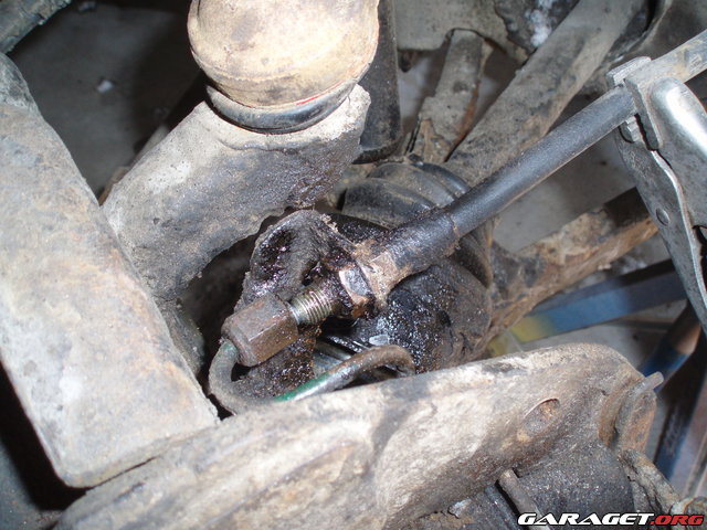

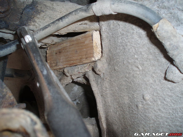

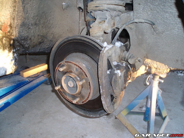

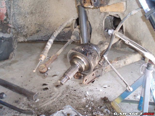

Jag använder mutterdragare när jag ska lossa saker i hjulupphängningen, på gott och ont, skall tilläggas tongue
P-ändan lossas genom ett slag med hammare mot den, medan man håller en tyngre hammare som mothåll från baksidan
https://www1.garaget.org/gallery/images/165/164369/164369-8fcfa24728610883e987070f0de9b4e0.jpg
En svetstång får agera bromsslangsklämma
https://www1.garaget.org/gallery/images/165/164369/164369-d3bd255755b3dc4f0b9dc8798f3894df.jpg
MEN NU BÖRJAR PROBLEMEN yikes yikes yikes
en bult åt bromsoket sitter rejält fast, och tack vare mutterdragarens kraft dras bultskallen rund mad
Jag provar med en tumshylsa, som är lite mindre. Jag knackar fast den med hammare, men ändå så snurrar den också. Det är en j x x x vla tur att hela navet ska bort för att byta hjullager.
NU får oket följa med navet och så får jag försöka få loss oket sen.
Jag hissar upp navet med en domkraft tills en passlig träkloss passar mellan övre A-armen och karossen. Så tar jag bort domkraften så får navets tyngd vila på klossen. På så vis avlastas spiralfjädren.
https://www1.garaget.org/gallery/images/165/164369/164369-1f342d7973d0abe02fed2bcdbbc64988.jpg

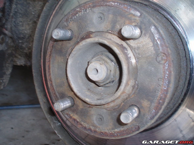

Hjullagermuttern lossas med mutterdragaren och bromsskivans små torxskruvar lossas också. Om inte oket suttit fast hade nu skivan gått att demontera också, men nu får den sitta kvar på navet.
https://www1.garaget.org/gallery/images/165/164369/164369-da9055ecc54c8dea03a715d152366f7f.jpg
Jag har tidigare sprutat rostlösare på bromsrörskopplingen
https://www1.garaget.org/gallery/images/165/164369/164369-666c8488cc6f0f6948f53da8b3ba18c8.jpg
och den lossar fint smile
https://www1.garaget.org/gallery/images/165/164369/164369-ba2d64222fd14cc1b668d1527b0163af.jpg
Jag skruvar upp de två bultarna på övre A-armen och det två bultarna på nedre A-armen och drar loss hela navet. Jag behöver bända lite med ett bräckjärn för att det ska släppa
https://www1.garaget.org/gallery/images/165/164369/164369-d93cecfc87f05e8c02a6bc67e365626c.jpg
Navet på loss  big_smile big_smile big_smile
https://www1.garaget.org/gallery/images/165/164369/164369-30553aba442eb499a7b45cccebd35049.jpg

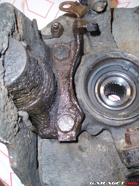

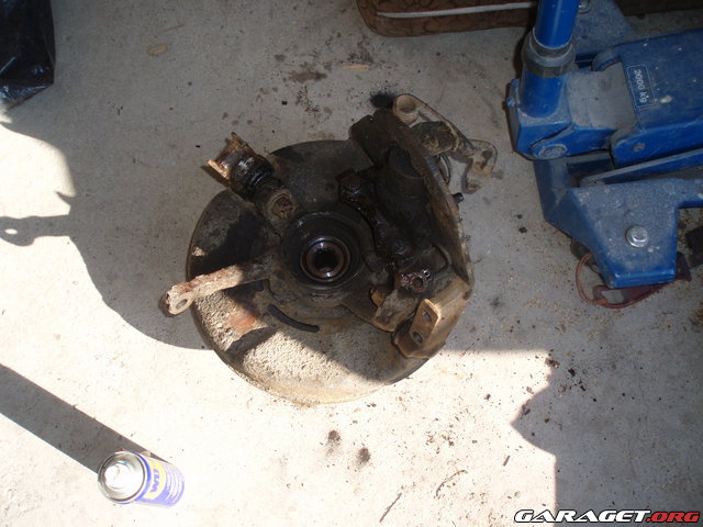

5 071 Inlägg
1 juni 2013

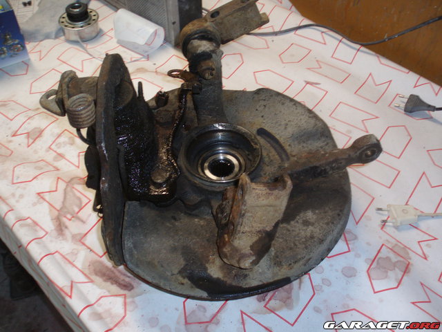

Navet på arbetsbänken
https://www1.garaget.org/gallery/images/165/164369/164369-00920a151cafeffe63a3b43e3de695b0.jpg

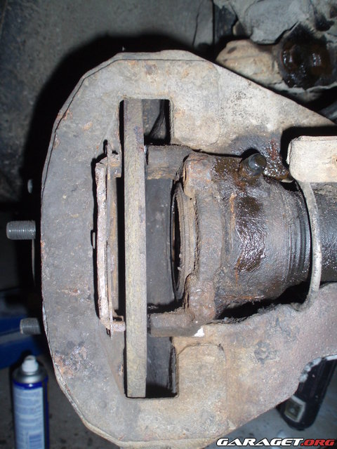

här syns hur grisigt det är av all läckande bromsvätska
https://www1.garaget.org/gallery/images/165/164369/164369-a1a7842f86e87770523be4ce869d1d1a.jpg

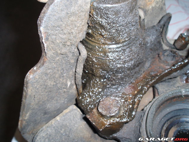

och här är den runddragna bultskallen som håller bromsoket
https://www1.garaget.org/gallery/images/165/164369/164369-01dc842aeaeb91972d484192fbfbbbaf.jpg
Hur får jag loss den??? Tips??? Någon???
6 740 Inlägg
1 juni 2013
du kan ju testa att försöka svetsa på en mutter eller bult på det som är kvar på den gamla skruv skallen o sen försöka dra los den med den nya påsvetsade bulten så att säga tongue
Du är liv
272 Inlägg
2 juni 2013
Gillar att läsa om gamla og900:or, alltid kul!
Angående bulten så är säkert svetsen som skrevs nyss bästa alternativet. Annars såga ett spår i den och dräm till den med en slagskruvmejsel kanske...
Man kan göra så, men det är inte rätt
