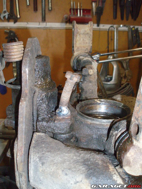

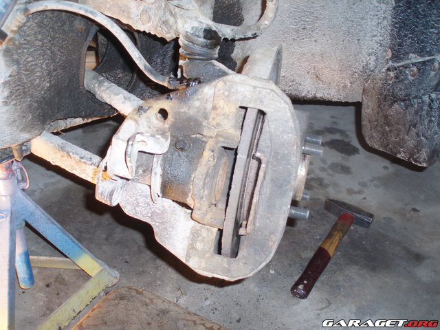

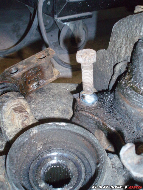

Jag svetsar fast en bult på det runddragna bulthuvudet. Och jag svetsar ganska rejält. För värmen från svetsningen hjälper också till att gängorna lossar från varandra
https://www1.garaget.org/gallery/images/165/164369/164369-642fc54e51f578850d206979d7e71c87.jpg
Uppssss............ yikes
https://www1.garaget.org/gallery/images/165/164369/164369-c0d2fc38c9da163d603cbd74d790b5b0.jpg
klen skruv roll
Jag skär bort den och svetsar på en betydligt grövre bult. Drar med ett enmeters-skaft och då ger bulten med sig hmm
Lite svettigt blev det, med nu är i alla fall oket loss big_smile

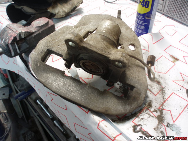

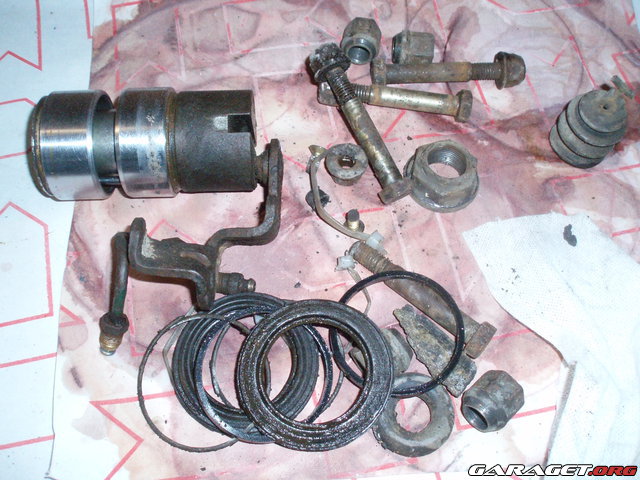

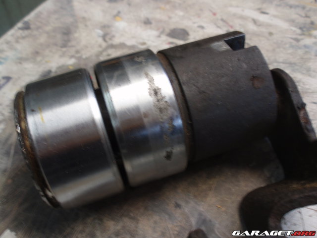

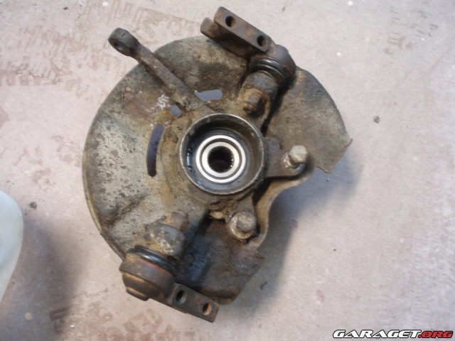

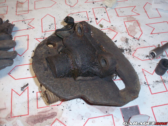

När delarna är rena kan man börja inspektera dem bättre.
Och här ser vi felet varför det läckt ut bromsvätska. Sekundärkolven är rejält rostig sad
O-ringen inne i cylindern har inte kunnat täta mot denna skrovliga yta.
Dessutom funkar inte handbromsmekaniken sad
https://www1.garaget.org/gallery/images/165/164369/164369-dd4f7997778efbd3cb9eee0930c60dcd.jpg

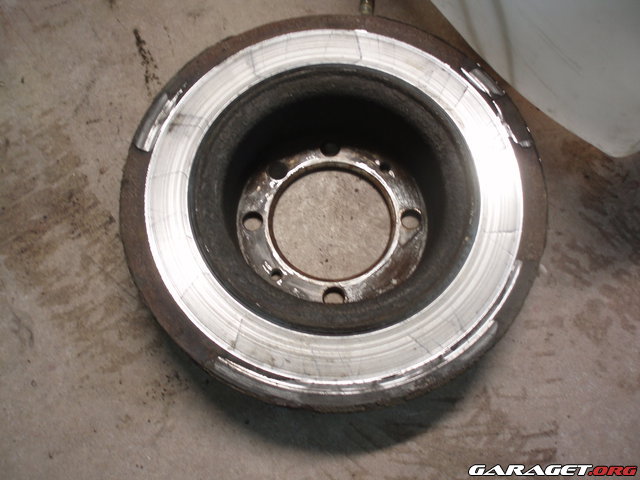

Bromskivan och också sett sina bästa dar sad
https://www1.garaget.org/gallery/images/165/164369/164369-8ad6680a8f6e462bfdc17bac474dd706.jpg

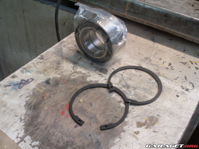

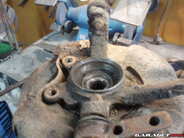

Ett nytt hjullager är dock införkaffat big_smile
https://www1.garaget.org/gallery/images/165/164369/164369-a7afd4bb82e53d27147e94810ab6f454.jpg
Eftersom jag inte har någon press så låter jag den lokala bilverkstaden pressa ur det gamla lagret ur navet och pressa i det nya.
https://www1.garaget.org/gallery/images/165/164369/164369-787167646bab806662204bcccc64fe71.jpg

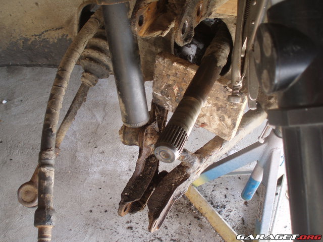

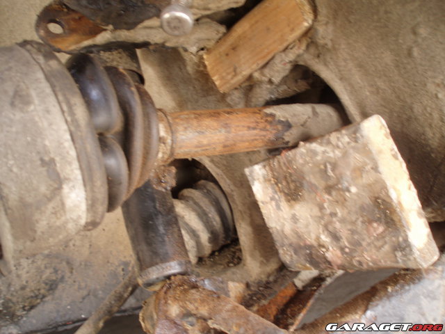

Nu gäller det att få bort drivaxelgummit.
Tänk vilket jättejobb det är bara för att byta ett litet gummi tongue
Jag lägger en bärdbit (inte bördbit smile ) under drivaxeln, så är det lättare att jobba med den.
OBS!!! Dra för allt i världen inte ut drivaxeln ur växellådan, det kan ge stora bekymmer yikes
Med en l kniv skrapar jag bort gammal tectyl, grus och ytrost, så det går att föra gummit bakåt på drivaxeln
https://www1.garaget.org/gallery/images/165/164369/164369-5d502690587e2795b1e02b9105df3acf.jpg
Klipp av klämmorna och för av drivaxelgummit från drivknuten
https://www1.garaget.org/gallery/images/165/164369/164369-98db2f29b0a59898350677c068c09648.jpg

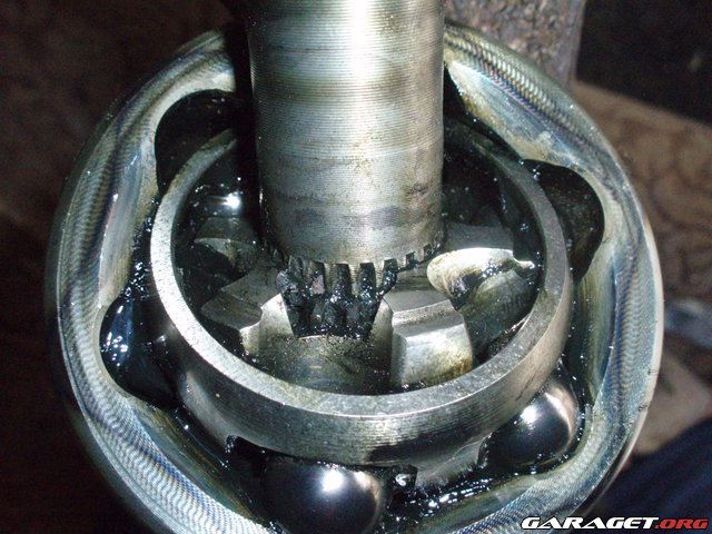

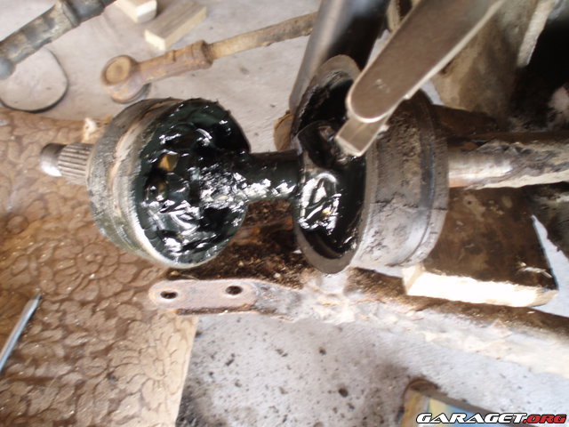

Drivknuten är monterad med en låsring på drivaxeln. Det blir till att skita ner sig rejält innan man fått bort allt gammalt fett grävt. Men till sist så kikar den fram smile
Om ni tittar riktigt noga sås syns den en bit ned på splinesen smile
https://www1.garaget.org/gallery/images/165/164369/164369-11e6bf902896cb8cc0e13b57358c01e4.jpg

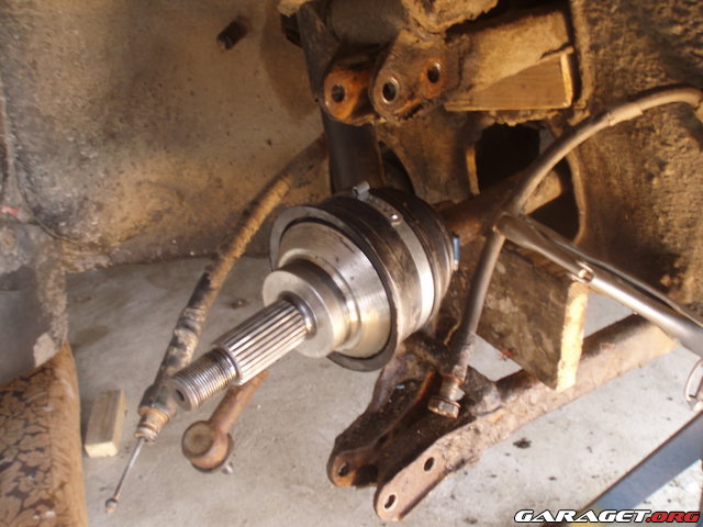

Och här har vi den lösa drivknuten smile
https://www1.garaget.org/gallery/images/165/164369/164369-a67988066dc9c176bc7912c1e35b4b4f.jpg

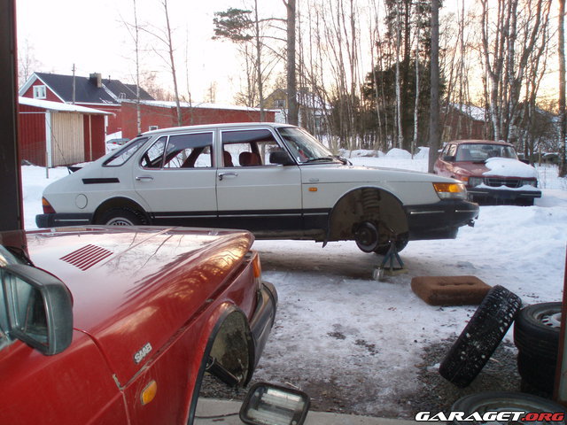

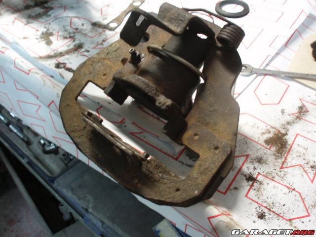

Bromsoken behöver totalrenoveras med nya kolvar, o-ringar och packningar sad
För två år sen, innan jag började köra med den vita 900.an så köpte jag nya ok åt den. Varför inte ta dem. Den vita ska ju inte vara i trafik längre.
Sakt och gjort smile

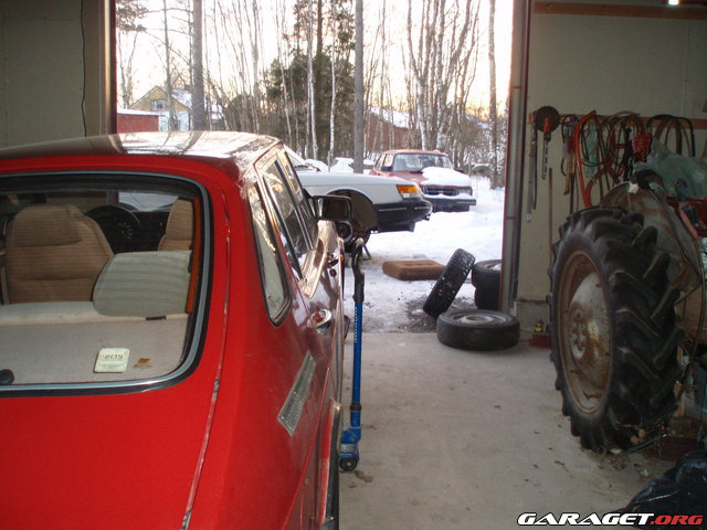

Den vita pallas upp
https://www1.garaget.org/gallery/images/165/164369/164369-15213b1a78b8d0c1f5cb4e06fd87682e.jpg
här är det Saab på vår gård som gäller big_smile big_smile big_smile
https://www1.garaget.org/gallery/images/165/164369/164369-de429c5f7d530f3dc50e6ce78f8ad8f8.jpg

och oket demonterat
https://www1.garaget.org/gallery/images/165/164369/164369-350fd4f5d8d3ed7cf60944da98500f1b.jpg

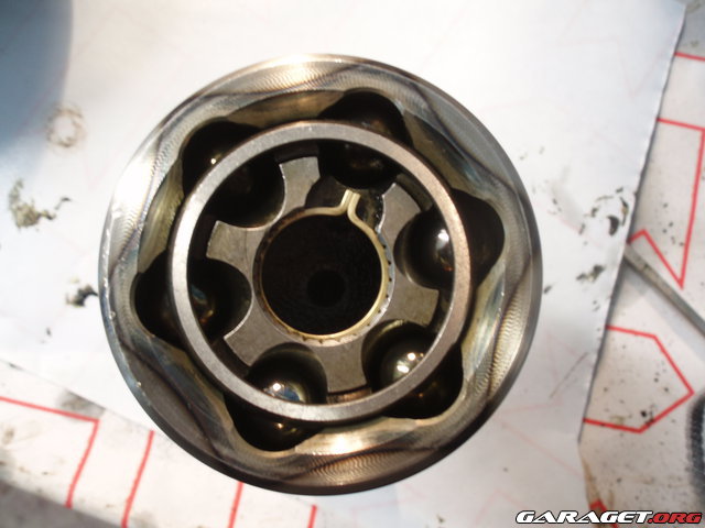

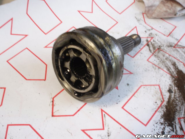

Jag rengör drivknuten i brännolja och kan konstatera att delarna ser hela och fräscha ut. Det behövs ingen vidare demontering av den.
https://www1.garaget.org/gallery/images/165/164369/164369-682ec2cb31f104b9bc821d7e8b44b3db.jpg
Här syns låsringen i mitten, som håller drivknuten på drivaxeln

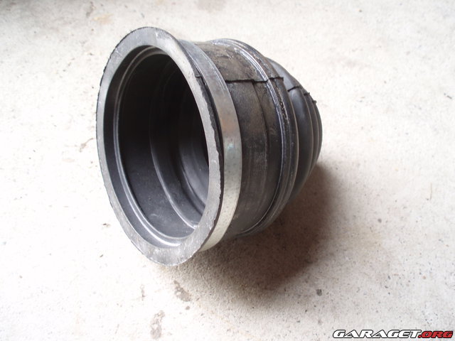

Det nya drivaxelgummit
https://www1.garaget.org/gallery/images/165/164369/164369-87646923ea02cf5c94063bf9ac08718a.jpg

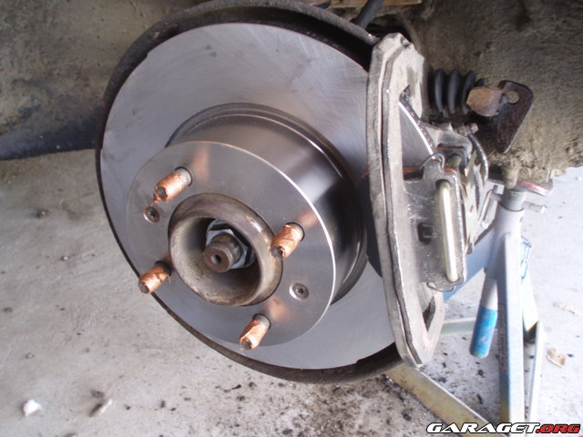

På med en splitterny bromskiva (som jag har liggandes sedan jag bytte på en 99:a) och dit med bromsok, handbromswire, bromsrörsanslutningar och lagermutter
https://www1.garaget.org/gallery/images/165/164369/164369-2ac8e067d0b38c8dad6ed1dcaebf1748.jpg

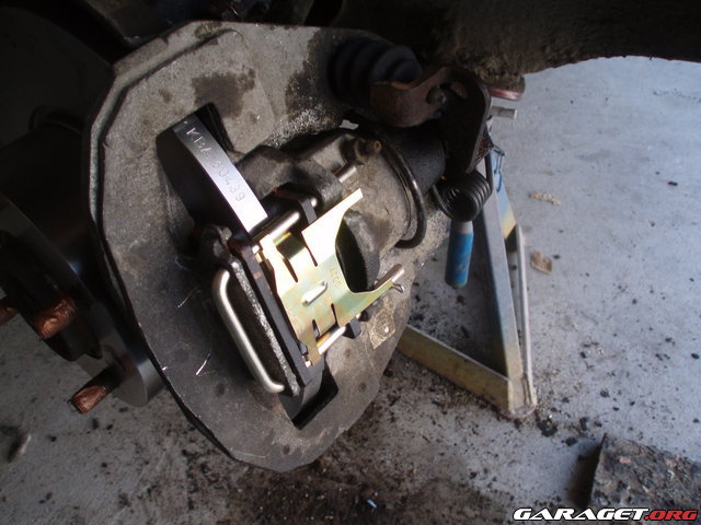

Även bakbromsarna skall gås igenom.
Börjar med att palla upp bilen
https://www1.garaget.org/gallery/images/165/164369/164369-1b9f925688b808d7cf7a054bbebabc50.jpg

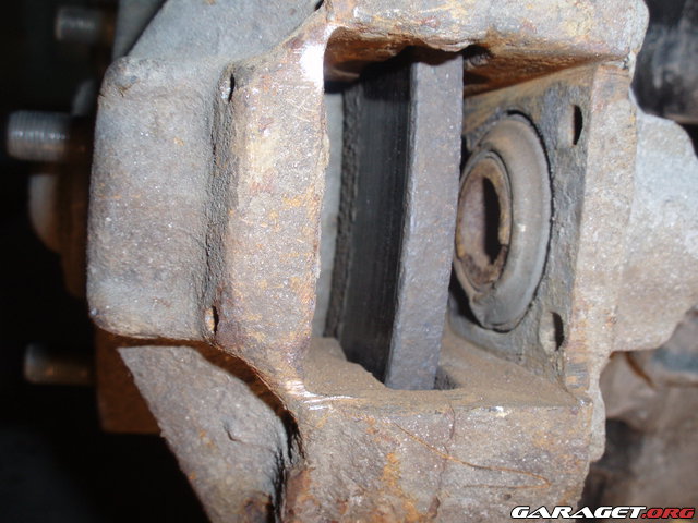

Plockar bort klossarna och ser så att kolvarna rör sig som dom ska, och det gör dom big_smile
Om Saabs frambromsar hör till de krångligaste, så är bakbromsarna något av det lättaste big_smile big_smile big_smile
https://www1.garaget.org/gallery/images/165/164369/164369-60702b978bd56104626463a684e7eb24.jpg

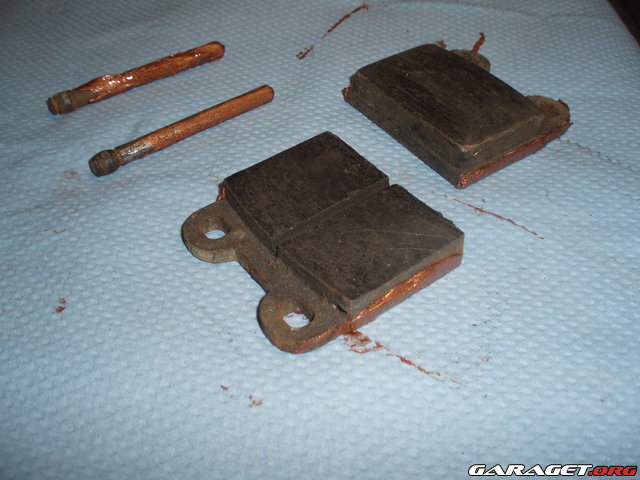

Här har någon just bytt klossar så det ända som finns att göra är att slipa glidytorna på oket och på glidtapparna, och sedan dra kopparfett på dem
https://www1.garaget.org/gallery/images/165/164369/164369-916e18fbc73cbb5228e9f08b90b2dd7e.jpg
Bruka dra kopparfett på klossarna och inte på oket, det minskar risken att få fettet på bromskivan

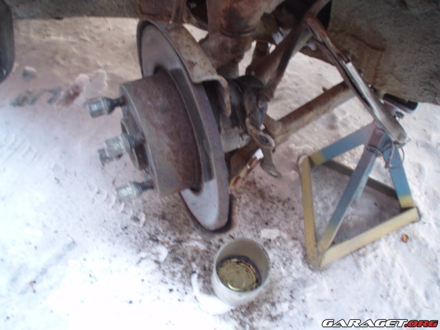

Eftersom jag nu har både ny skiva, klossar och ok på höger måste jag fixa till den vänstra också. Då upptäcks nästa problem  yikes
Hjullagret och drivaxelgummit är lika dåliga på denna sida mad mad mad
Bara att bita ihop och riva eländet sad
Upp med bilen på bocken, bort med bromsklossarna
https://www1.garaget.org/gallery/images/165/164369/164369-9aeeb5bb278b14752a498302a8ff0680.jpg

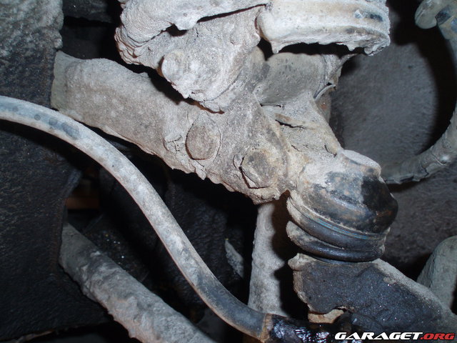

Får börja med att skrapa bort damm och smuts från alla bultar som skall öppnas
här ses de båda som håller övre kulleden
https://www1.garaget.org/gallery/images/165/164369/164369-3dc0fb68604e41e627b2a2e1c9028ea6.jpg

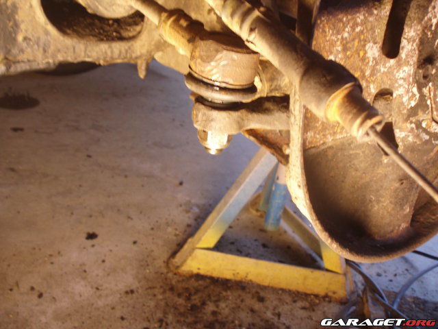

Rostslösare sprutas på alla bultar som ska öppnas

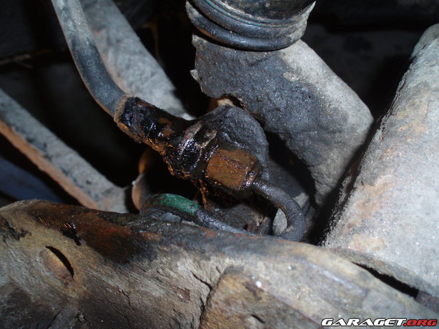

Här har bromsrörsanslutningen fått sig en omgång
https://www1.garaget.org/gallery/images/165/164369/164369-2c5ca35a108819642bcc66bd1ab9d8c6.jpg
