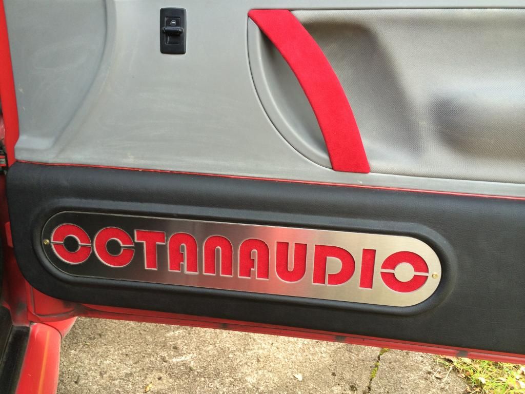

Var nere hos Ljudbyggaren igår, så vi kunde börja på dörrsidorna.
Har varit en del krångel med att försöka återskapa dörrsidan till hyfsat originalstuk. Innan satt det 4st 6,5 tums högtalare i dem, då det var inte mycket plast kvar att försöka fästa i. Eller rättare sagt ena sidan var minimalt kvar och andra sidan var ok kvar. Nonne gjorde en blandning av spackel och kolfiber spackel som vi la på, på framsidan. På baksidan blev det ett tjockt lager polyester. Så nu håller det förhoppningsvis ihop. Problemet är egentligen att plåten bakom dörrsidan är borta så det finns inget att skruva fast dörrsidan i på mitten. Så det bryts i den en del när man stänger dörren inifrån.
När sen dörrsidan verkar ok så ska vi fästa på skyltarna som Kuhlin har tillverkat åt mig.
And now some pics wink
Dags att tillverka ramar till skylten.
http://i857.photobucket.com/albums/ab132/octan_01/Beetle/IMG_2206_zps460254a8.jpg
Lika bra att ta båda på en gång. Fin övergång mellan rakt och rundning. Flawless som Car Audio Fab  hade sagt.
http://i857.photobucket.com/albums/ab132/octan_01/Beetle/IMG_2207_zps7d29d07f.jpg
Utsidan ska naturligtvis ha samma rundning.
http://i857.photobucket.com/albums/ab132/octan_01/Beetle/IMG_2208_zpsd63fdc18.jpg
http://i857.photobucket.com/albums/ab132/octan_01/Beetle/IMG_2209_zps53fc6b2a.jpg
Blev "hyfsat" rakt big_smile
http://i857.photobucket.com/albums/ab132/octan_01/Beetle/IMG_2210_zpsaf4d8f4f.jpg
Men lite rundade kanter ska vi givetvis ha.
http://i857.photobucket.com/albums/ab132/octan_01/Beetle/IMG_2211_zps2d73ce88.jpg
http://i857.photobucket.com/albums/ab132/octan_01/Beetle/IMG_2212_zpsdd4730f0.jpg
Kan nog bli bra detta.
http://i857.photobucket.com/albums/ab132/octan_01/Beetle/IMG_2213_zpsf89aa22a.jpg
Fortsättning följer...
Tack för idag mäster Tonny!!

10 augusti 2014
Då vart det dags för lite mer pill.
Vinyl ska monteras så fort klistret har torkat.
http://i857.photobucket.com/albums/ab132/octan_01/Beetle/IMG_1183_zps36429fc5.jpg
http://i857.photobucket.com/albums/ab132/octan_01/Beetle/bf0373d4-3b22-49eb-819b-c2d605293acc_zps214d5500.jpg
Blir samma röda tyg, som inne i bilen, bakom skylten.
http://i857.photobucket.com/albums/ab132/octan_01/Beetle/IMG_1185_zps63723408.jpg
Dörrsidan sitter numera fast med lika skruvtyp som andra delar i anläggningen.
http://i857.photobucket.com/albums/ab132/octan_01/Beetle/IMG_1189_zps0368f8a3.jpg
Nonne mobbade mig för min långa antenn. Men bytte snällt ut den till en kortare.
http://i857.photobucket.com/albums/ab132/octan_01/Beetle/IMG_1192_zpsa21b3c2c.jpg
