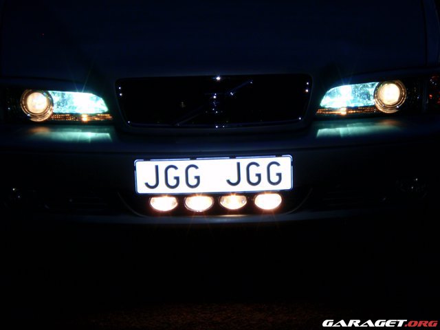

https://www1.garaget.org/gallery/images/80/79886/79886-2a98df1f6037d735dbb4051721881b20.jpg
Får väl lägga ut ett slutresultatet i forumet också tongue
