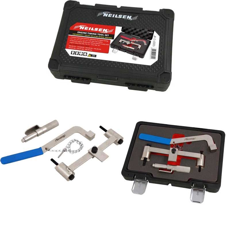

Jag köpte idag också detta kit för att låsa kammarna och vevaxeln och fast många säger det inte behövs tycker jag det känns säkrare att använda dessa åtminstone en gång så man vet allt är rätt. Priset var inte så farligt.
https://toolfin.com/media/catalog/product/cache/cb49ed2ef10fb19f42b5ee8d6a20f47c/c/t/ct4624.jpg
https://toolfin.com/jakop%C3%A4%C3%A4n- … ;-20v.html

Sen av med fördelaren och rotorn och kamaxelgivaren och jag skulle testa med kamlåsningsverktyget och det passar inte. Det är den här konsolen som motorfästet sitter fast i som kommer ivägen, det skulle funka om inte den var i vägen. Men verktyget är designat lite snålt... Jag vill inte ta bort den här konsolen utan modifierar verktyget istället. Det var dock visst bara tre bultar men det såg bökigare än så ut först, så kanske jag hade kunnat plocka av dom. Men gjort är gjort.
https://i.imgur.com/MJaMqJP.jpg
Man kan annars se det läcker lite olja där också, nya packboxar vore väl inte fel.
Såhär modifierade jag verktyget. Jag svetsade på en bit flatjärn i rätt storlek bakom de existerande "armarna", höll allt i skruvstäd medan jag svetsade och det rörde sig inte.
https://i.imgur.com/QsBGNlAh.jpg
Sen nytt gängat hål
https://i.imgur.com/PfxJUGdh.jpg
Kapa bort det gamla materialet
https://i.imgur.com/7qbgjACh.jpg
Verifiera att det ligger i linje ännu och det gör det. Såg ut precis såhär innan jag gjort nånting.
https://i.imgur.com/IUTiyYQh.jpg
Kolla om det passar i motorn och det gör det:
https://i.imgur.com/LH1t4iqh.jpg
