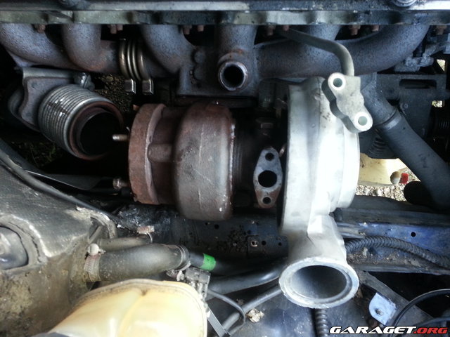

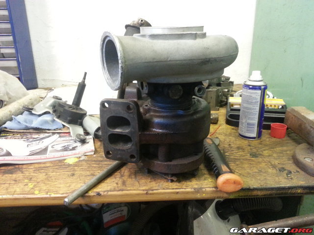

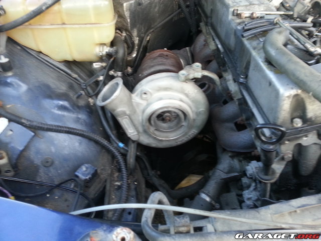

Update!!!
Idag var målet att lyckas låtsa på kompressorhuset på turbon. Med lite värme våld och en del WD-40 så lyckades jag sära på dem. Efter detta så var det dags för provmontering, och det bådar gott. Ser ut som att det får plats utan att behöva banka plåt wink
https://www1.garaget.org/gallery/images/122/121756/121756-b781af2135350e5dc0926b08df8ad532.jpg
Holset HX35 som var istort sätt ett stycke, men så fort jag blev lite arg så gick allt kanon!

Provmonterad! och det känns rätt så fint måste jag säga smile
https://www1.garaget.org/gallery/images/122/121756/121756-10c973cd7acdc8f3af7a2f2d118e2ff0.jpg
Så fint så!
