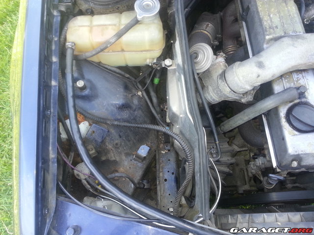

Så blev det efter att värmeplåten och luftburken togs bort, bra med plats för en stor turbo

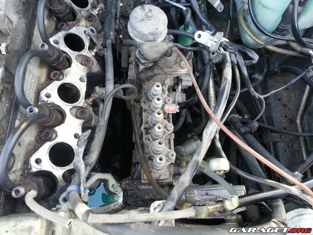

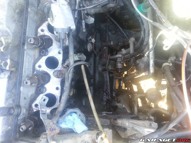

Insuget och bränslerören är borttagna för demontering av dieselpumpen. Den ska sedan skickas till Dieselmeken för lite förfining smile
https://www1.garaget.org/gallery/images/122/121756/121756-9c2bdc693c6bf373e3d21a7661324fab.jpg

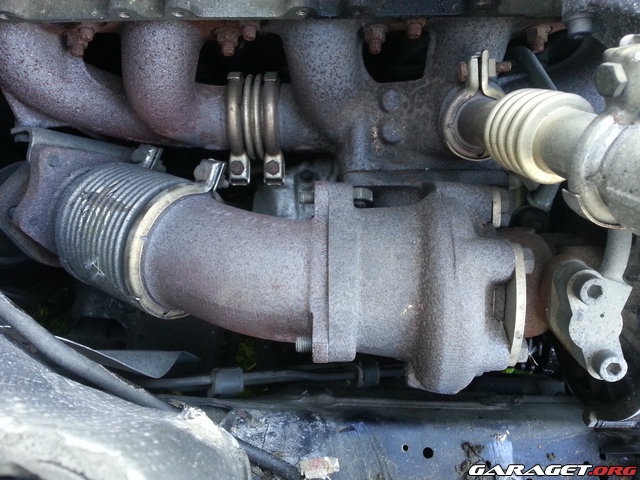

Håller på att plocka bort turbon också, men med massor av mygg och efter en hel jobbdag gav jag upp med den understa muttern på downpipen kvar haha smile

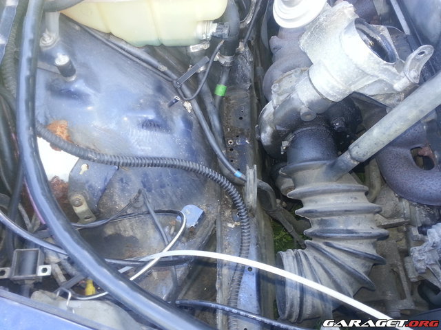

Hej igen!! Här kommer lite updates smile

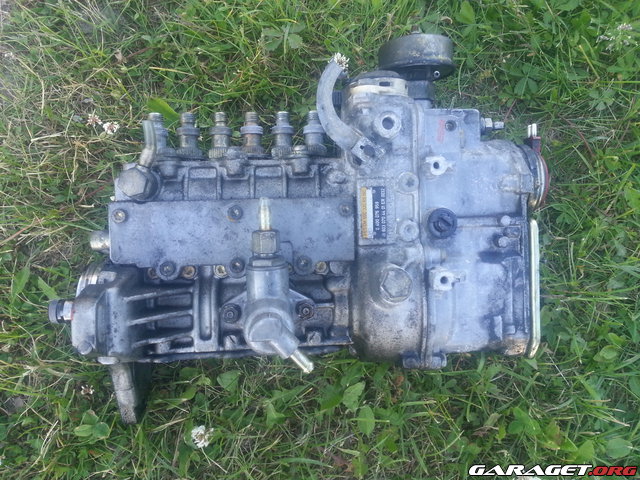

Planen idag var att få ur dieselpumpen för att kunna skicka iväg den till Dieselmeken. Var en del bökande och många skruvar som var vääääääldigt skitiga (Skulle fan ha gjort en motortvätt innan jag drog igång, men så ska man väl alltid glömma något) samt att det var lite klurande för att få reda på hur allt fungerade. Men efter lite guidning av Haynes så lyckades vi till slut få ur pumpen smile
Och nu till lite bilder!
Här har vi härligheten:
https://www1.garaget.org/gallery/images/122/121756/121756-cf47ec4dfb5dd03f2a2c33386e686dbb.jpg
Här hade dieselpumpen precis kommit ur, efter många om och men...
https://www1.garaget.org/gallery/images/122/121756/121756-1c6ab0feb95de142a832aceaf3b159d1.jpg

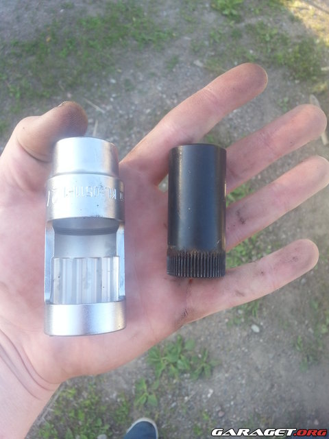

Dessa har införskaffats för lite check av en förkammare som tros vara dåligt. Hade lite bekymmer med bilen för att den tjoffade ur sig diesel vid en spridare.
https://www1.garaget.org/gallery/images/122/121756/121756-45e36913651987a12603c686fab03e4f.jpg
