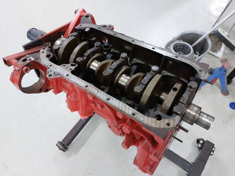

https://www1.garaget.org/gallery/images/1/651/651-a2830d6bb04e5291f49d97f3939e5a1e.jpg
Fick på färg på blocket idag. Så nu börjar det dra ihop sig för att börja sätta ihop allt igen.

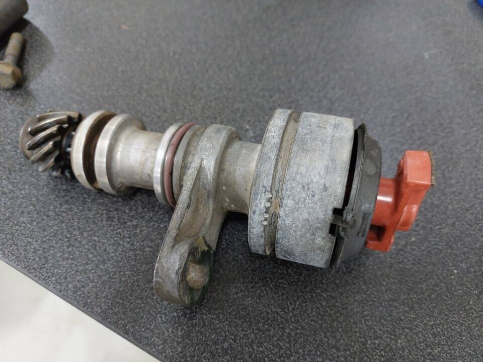

https://www1.garaget.org/gallery/images/1/651/651-e3e8a8d456b33c20f1cc130bb6836007.jpg
Småpysslet lär ju också göras. Som att borsta ren fördelaren och byta o-ringen. Lite overkill då förhoppningen är att fördelaren ska få stryka på foten framöver.

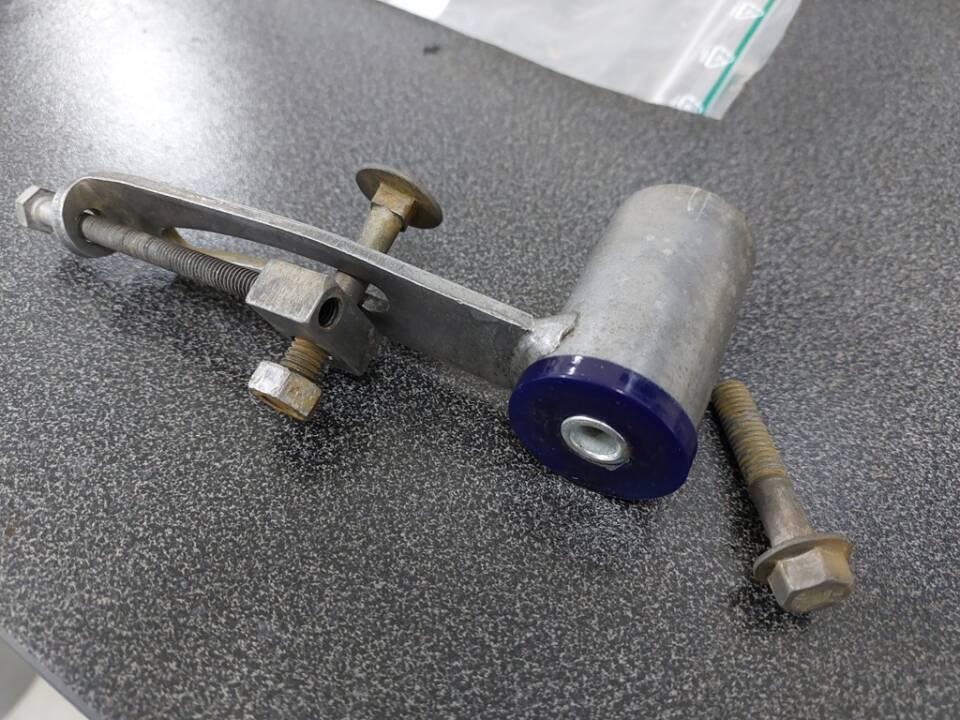

https://www1.garaget.org/gallery/images/1/651/651-7f33f58d67f55292dbcf4ca4d320fcde.jpg
Armen fick spendera några dagar i syrabad och fick en ny bussning.

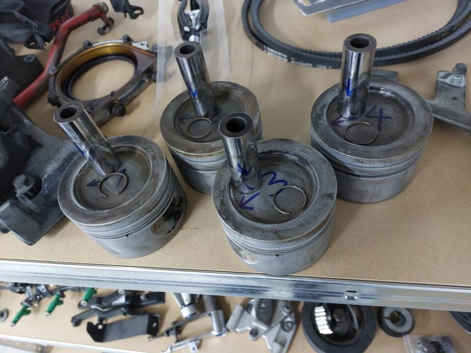

https://www1.garaget.org/gallery/images/1/651/651-52fc29f3d855ab8ffa033cf57cb5fc7d.jpg
Kolvar + stakar på plats. Så nu skulle jag kunna sätta ihop bottendelen helt. Sedan är det ju toppen som är nästa stora del. Men har inte helt spikat vad jag ska göra med den. Kluven om jag bara ska plana den och montera, eller om jag ska lämna iväg den och få den portad. Det skiljer ju en hel del pengar, men det öppnar upp för mer effekt framåt.

Att tänka på att när man kör med dom där stakarna i hop med original kolvar är att du har styrning både på veven och i kolven nu , om man ska köra original kolvar så finns de h-profil som är lika breda på vevändan som original stakarna , man ska alltså inte ha styrning på både vev och kolv smile
8 293 Inlägg
7 februari
#338
Naturligtvis räcker det med styrning i ena änden, men det går att köra såhär också.
