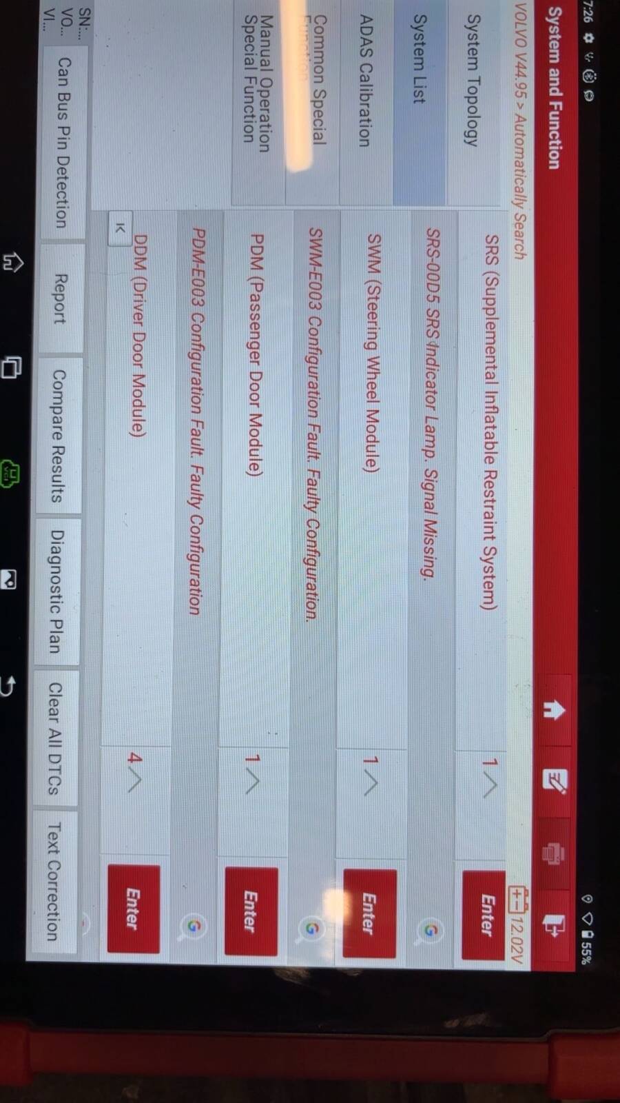

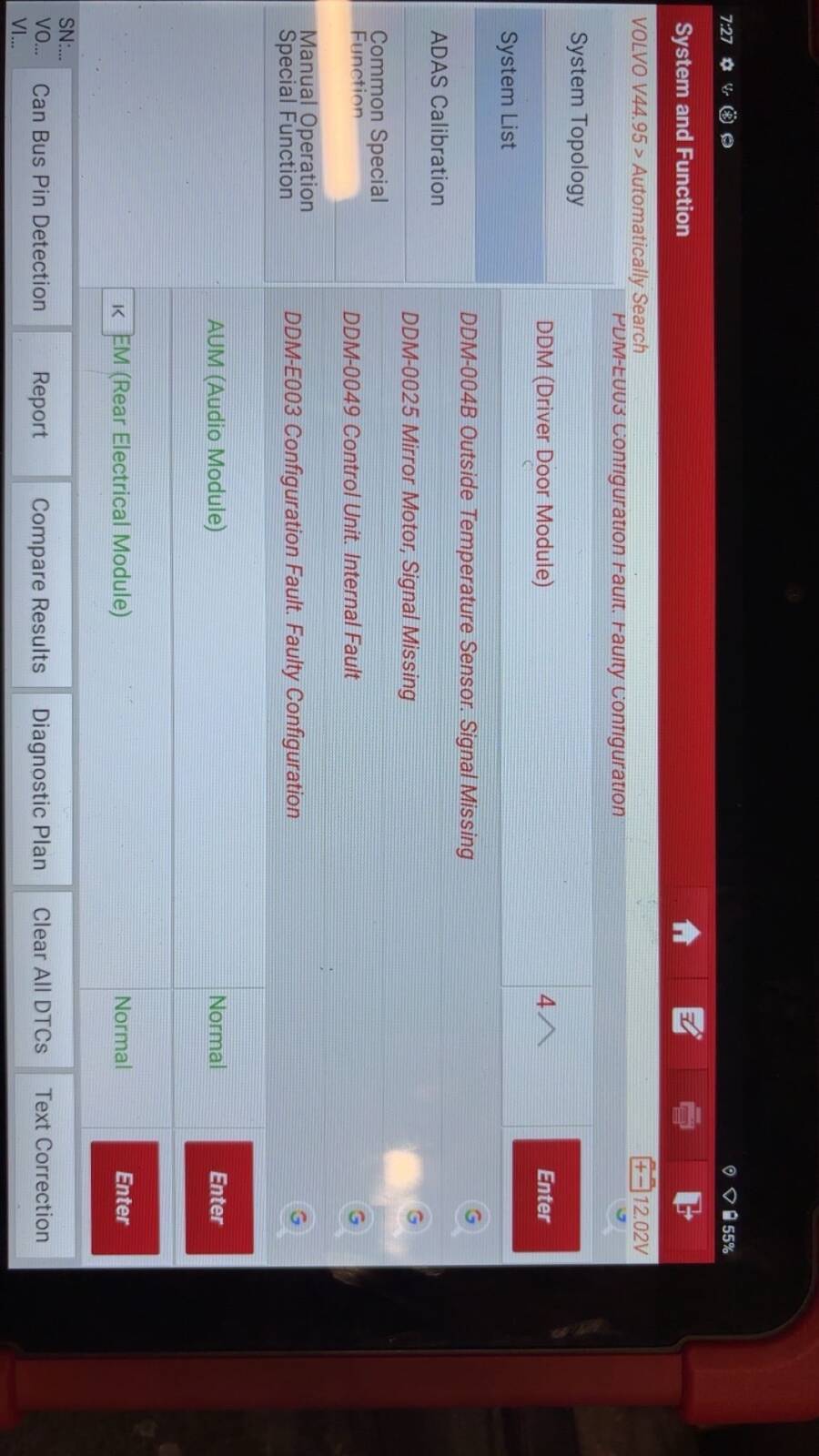

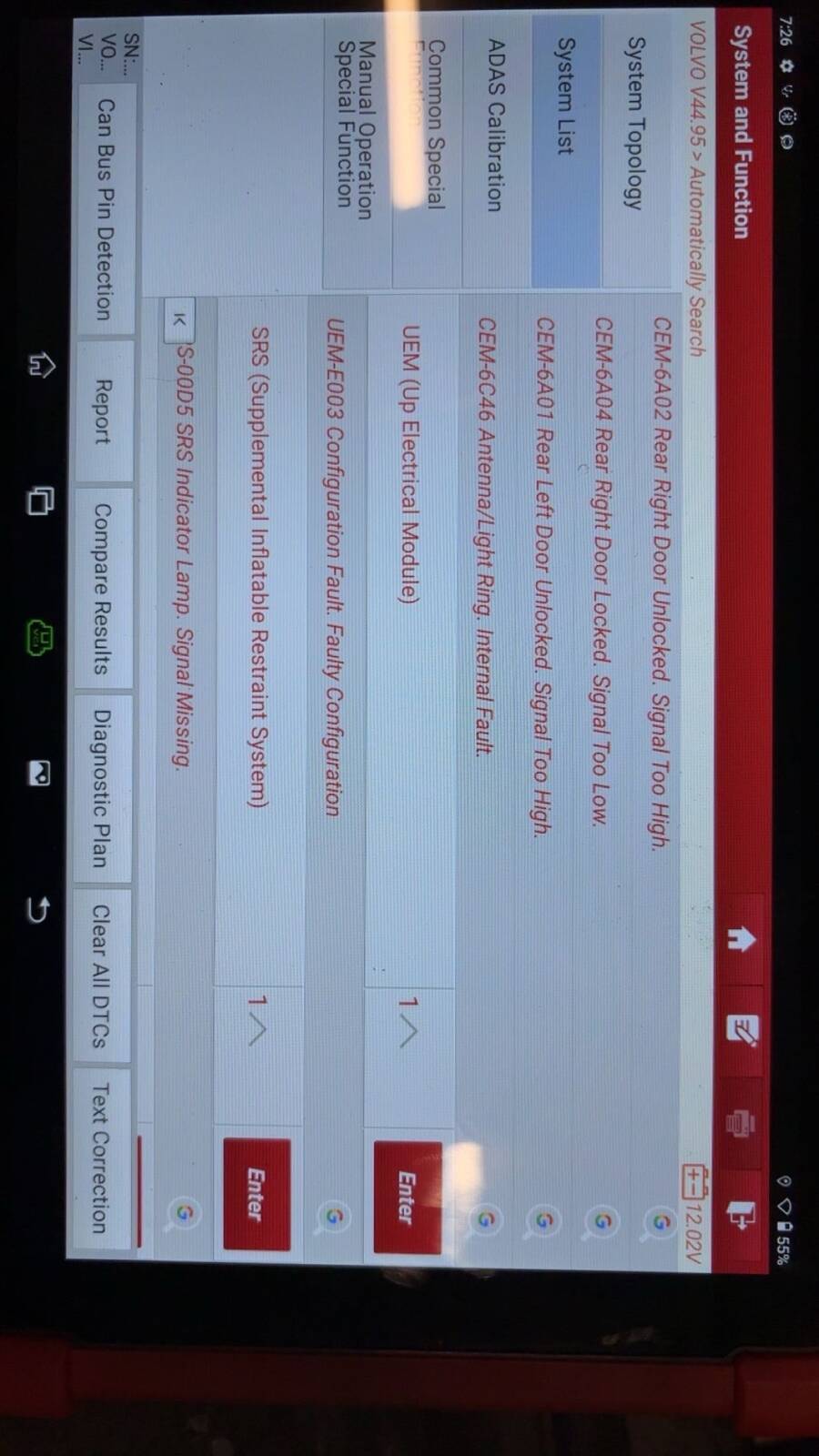

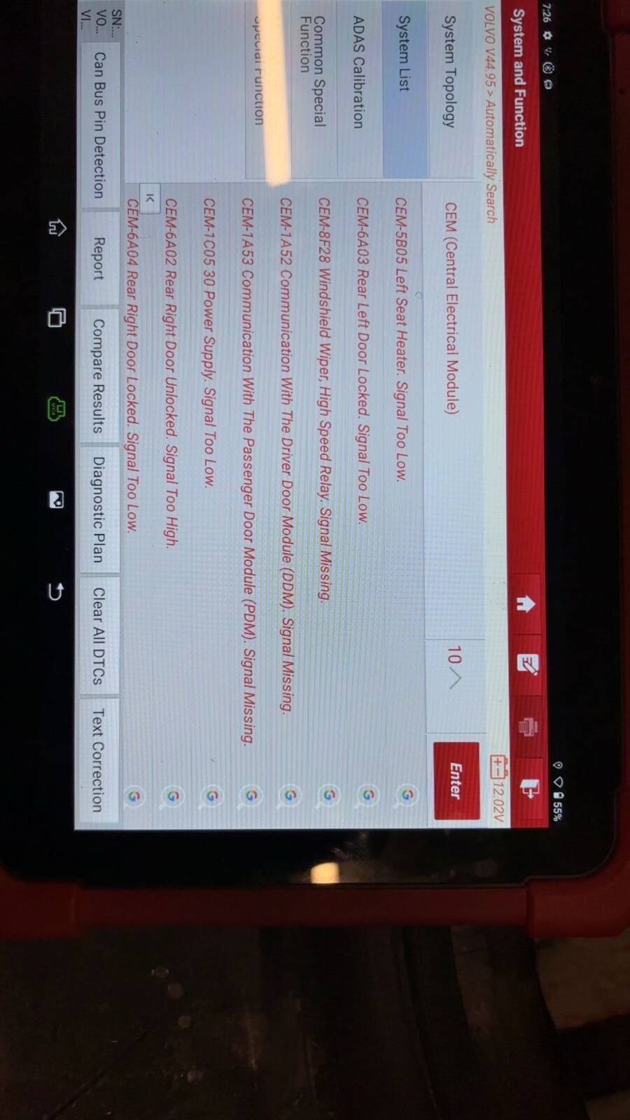

Bilen har dessa felkoder
https://www1.garaget.org/gallery/images/253/252950/252950-4f734703e77f6eec50d1f55603c980f1.jpg
https://www1.garaget.org/gallery/images/253/252950/252950-1d2998dc55b422a74c099d85ad839619.jpg
https://www1.garaget.org/gallery/images/253/252950/252950-ade98362189a7578d7b43623d0848b8c.jpg
https://www1.garaget.org/gallery/images/253/252950/252950-6586956d5194faec6b5672fb08653e4c.jpg

Du har rätt många saker somär fel där.
Nu tror jag inte att koder om dörrsensorer har betydelse för ditt problem, men du kan ju börja med att åtgärda felen ett efter ett. Kan ju vara något som oväntat påverkar eller orsakar ditt problem.

Konfigireringsfel i massor.
