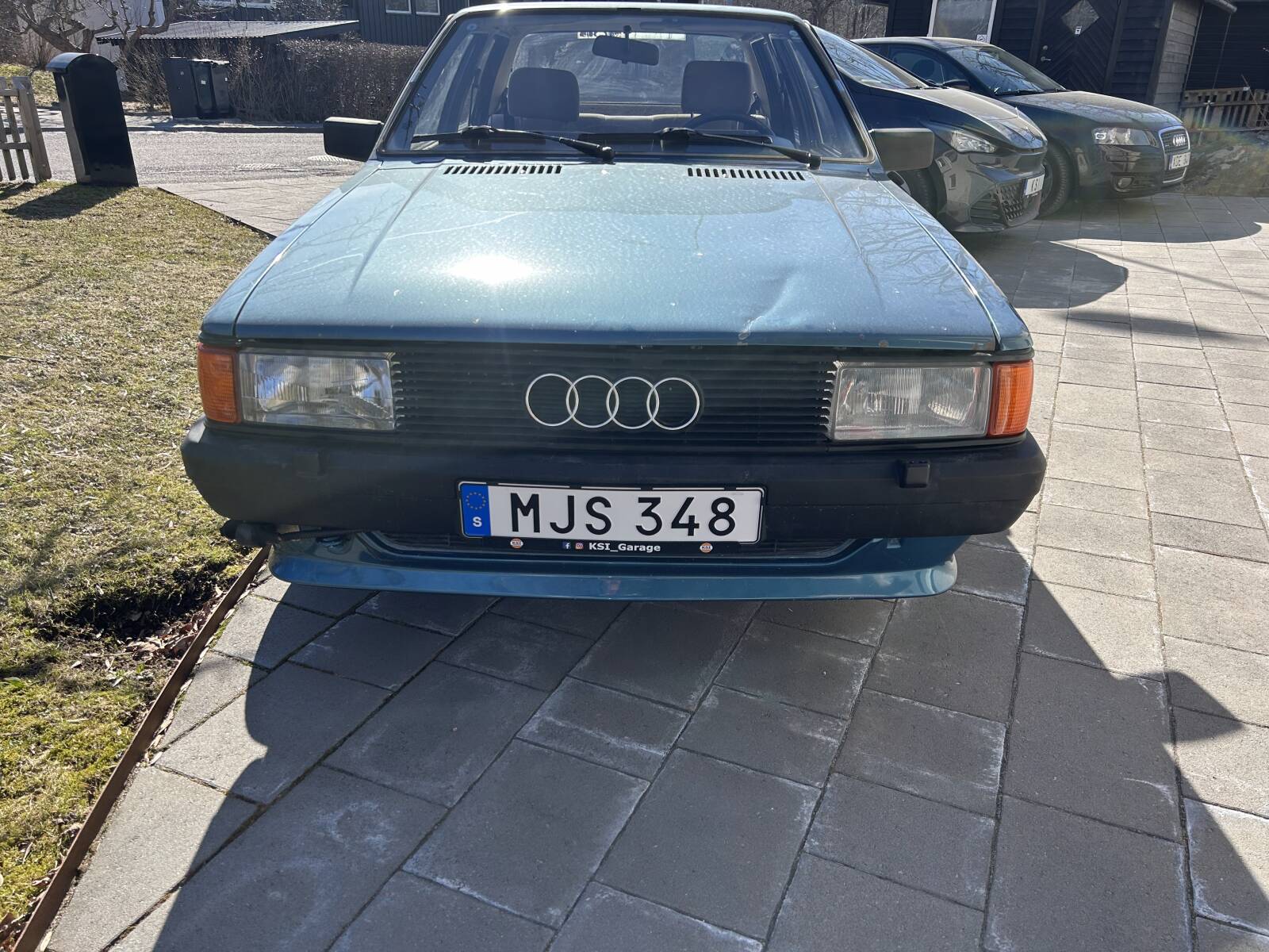

Bilder på mitt nya projekt.
Eftersom mitt quattroprojekt inte kommer bli klart till sommar 2026, kanske inte heller till 2027. Så tänkte jag att jag köper en billig bil så att jag kan åka på alla de träffarna som jag brukar åka på och tycker är roligt och trevligt.

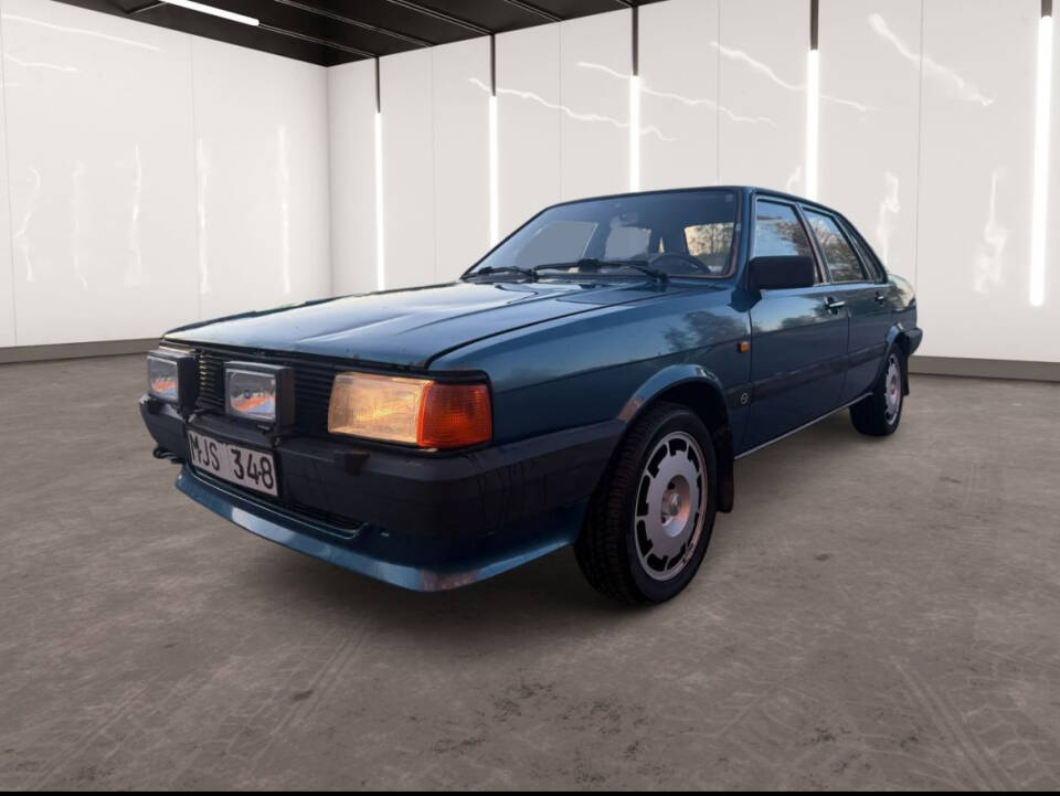

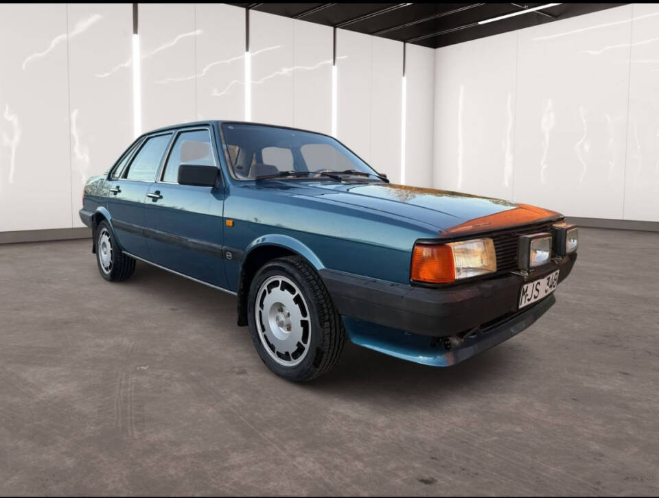

Så efter ett tags letande så hittade jag denna.
Bilder från annonsen
https://www1.garaget.org/gallery/images/12/11883/11883-dec8d8989070d7827dcee05f617ac041.jpg
https://www1.garaget.org/gallery/images/12/11883/11883-86c884877d91743dd93049ea6c00dc5a.jpg
https://www1.garaget.org/gallery/images/12/11883/11883-0f5d363bd9226b9bd90e0cb4cdbce2c3.jpg
https://www1.garaget.org/gallery/images/12/11883/11883-f17f01b99112765f3dd4a80c72039e6f.jpg
https://www1.garaget.org/gallery/images/12/11883/11883-e7febc7a6af2af8b373af8978f9ef022.jpg
https://www1.garaget.org/gallery/images/12/11883/11883-0bb7849c7d4e9a8758b513d1dd90f5eb.jpg
https://www1.garaget.org/gallery/images/12/11883/11883-845dba67dc21804116485d37b2f1b801.jpg
Problemet var bara att den stod i Holmsund, typ Umeå.
Jag kollade olika alternativ, att åka tåg upp och köra den hem, Flyga upp och köra den hem. Hyra en biltransport och köra upp och ner.
Men efter att kollat runt och räknat på olika alternativ så hamnade det på att det blev en transport med Norléns från bilhandlaren till Stockholm för 5500:-
Bilhandlaren var riktigt schysst och tog in bilen och tog bilder på undersidan, och vi hade videosamtal där han visade allt på bilen.
så då vågade jag köpa det utan att först titta på den på plats.

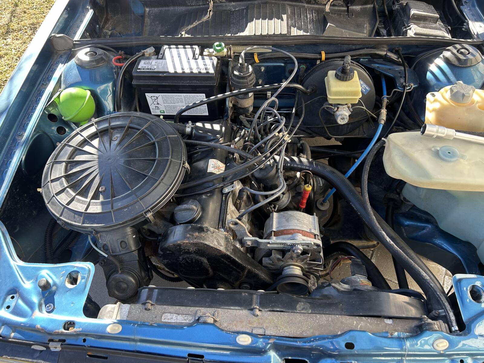

Bula i huven

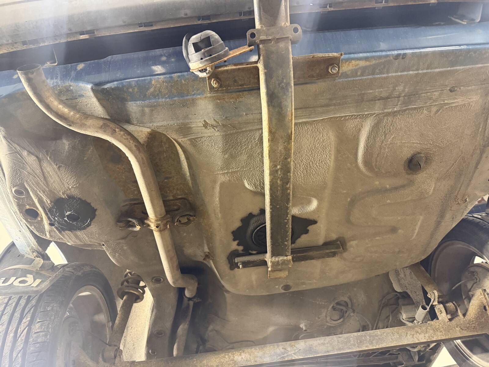

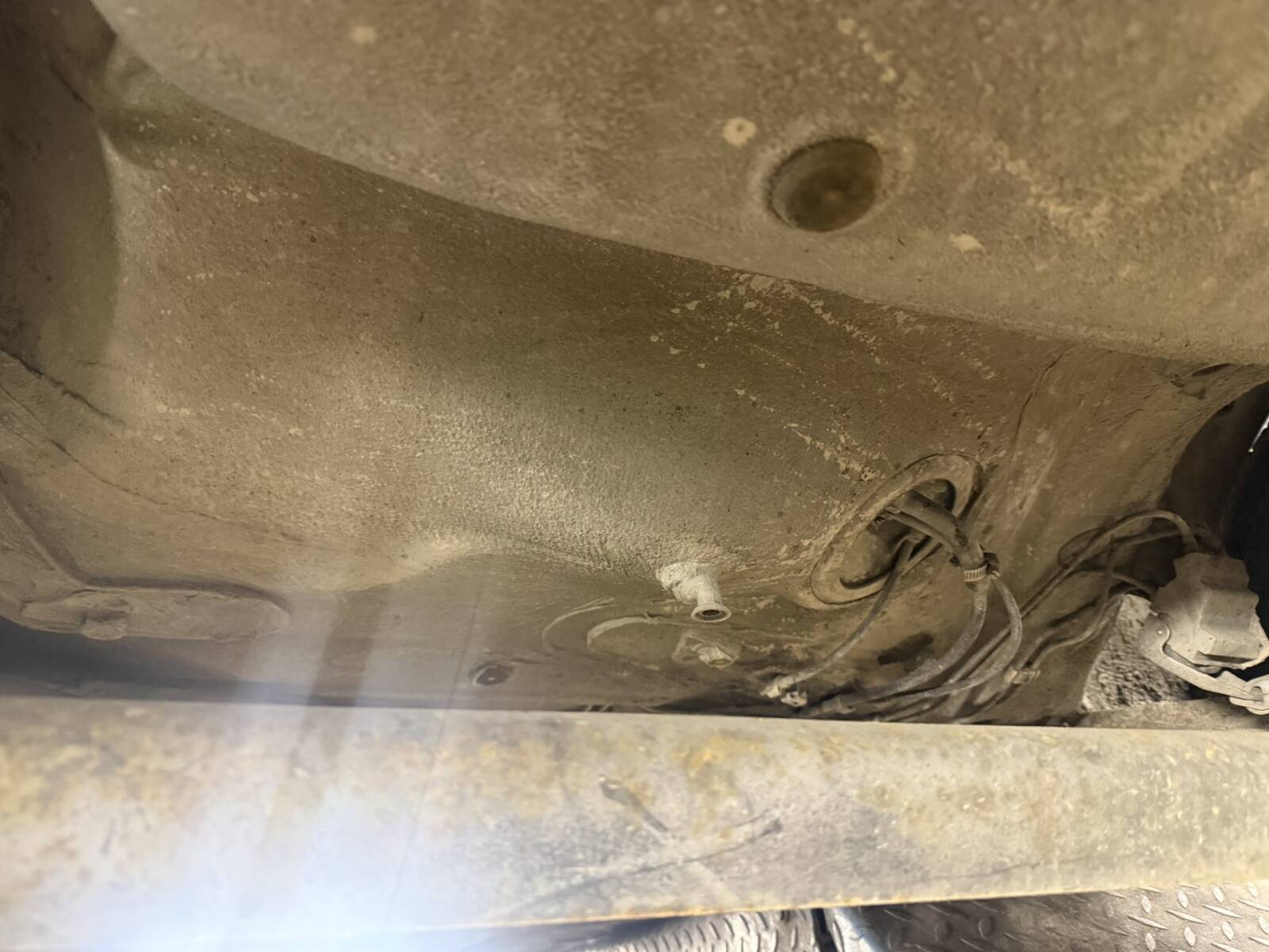

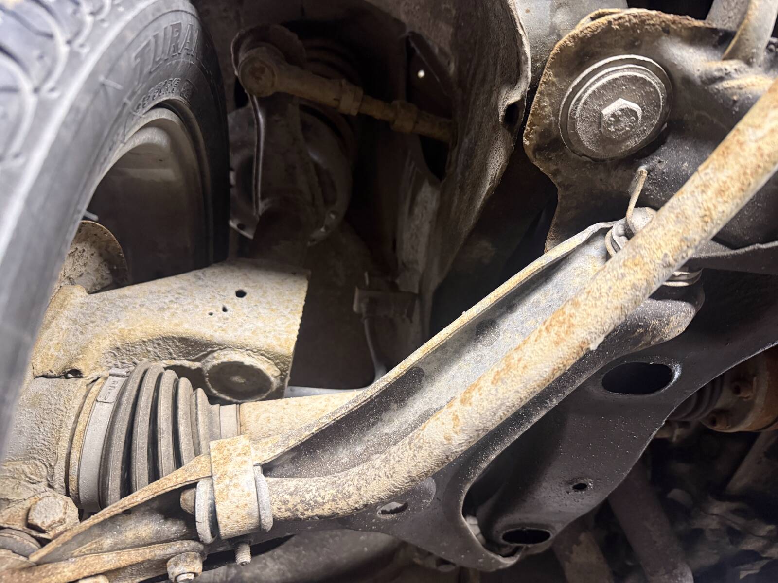

Väldigt lite rost på bilen, den har större delen av sitt liv rullat i Kiruna och senast i Umeå
https://www1.garaget.org/gallery/images/12/11883/11883-5827dc88391ab74f77073dd6a1eae92e.jpg'
Underredet ser fint ut för att vara på en 40 år gammal bruksbil

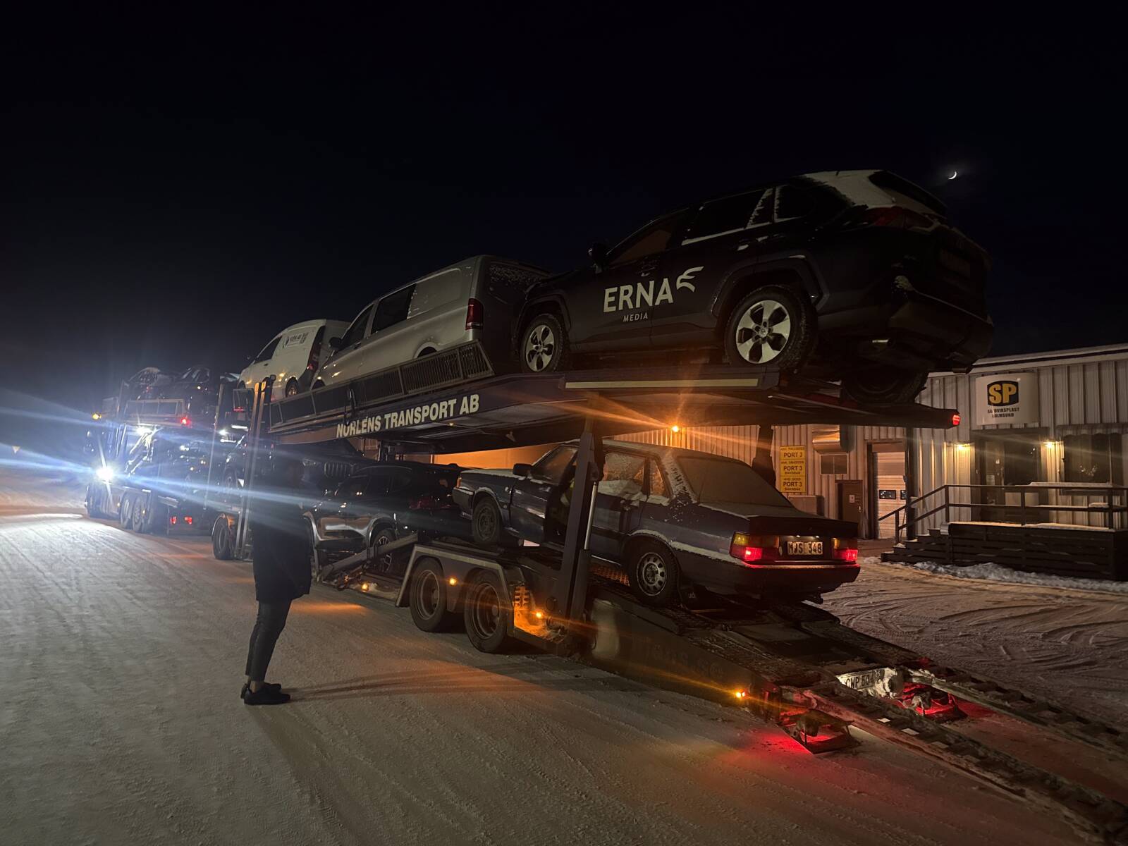

Fredag 20/2 så hämtades bilan av transportören
https://www1.garaget.org/gallery/images/12/11883/11883-73dc9ae9926f1dfd47d2580d0e38e932.jpg
https://www1.garaget.org/gallery/images/12/11883/11883-cd9bfc3044c07ee9ce88a6fc7d11c333.jpg
https://www1.garaget.org/gallery/images/12/11883/11883-7fb31a85eecc9811d59f866a1b24e1d2.jpg
Så i början på nästa vecka kommer jag få bilen levererad till mig :-)

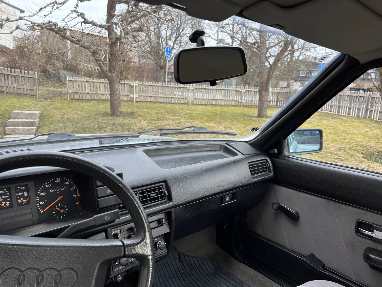

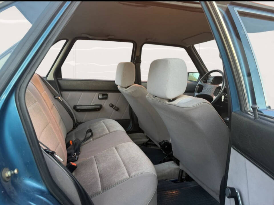

Inredningen, kommer bli bra efter en tvätt

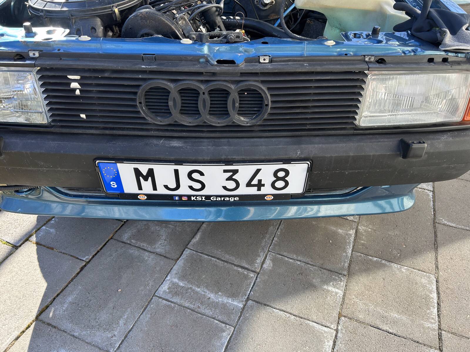

extraljusfästen för Audi B2
https://www1.garaget.org/gallery/images/12/11883/11883-cfdc459ac88626cceb70b8f8c064adbe.jpg
Blev mycket bättre utan de
https://www1.garaget.org/gallery/images/12/11883/11883-d33d9d2b66b6226b7164afa742e1dfe3.jpg
Så här blev det
https://www1.garaget.org/gallery/images/12/11883/11883-f84f2227fc6650f76817d821aa2a46f3.jpg

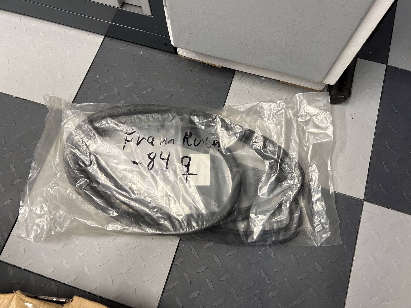

Körde in bilen efter jobbet och började med att montera några beggade tätningar till dörrhandtagen.

Igår fredag så var jag förbi Ryds bilglas
https://www1.garaget.org/gallery/images/12/11883/11883-7881305fecada3d361ee2fcf616f34bc.jpg
och hämtade en främre rutlist till 80q projektet som de beställt hem till mig
https://www1.garaget.org/gallery/images/12/11883/11883-0402762dcdab6680b24fc7615b133107.jpg
https://www1.garaget.org/gallery/images/12/11883/11883-dd662af90bad0aff9d8a2acff07dcaa0.jpg

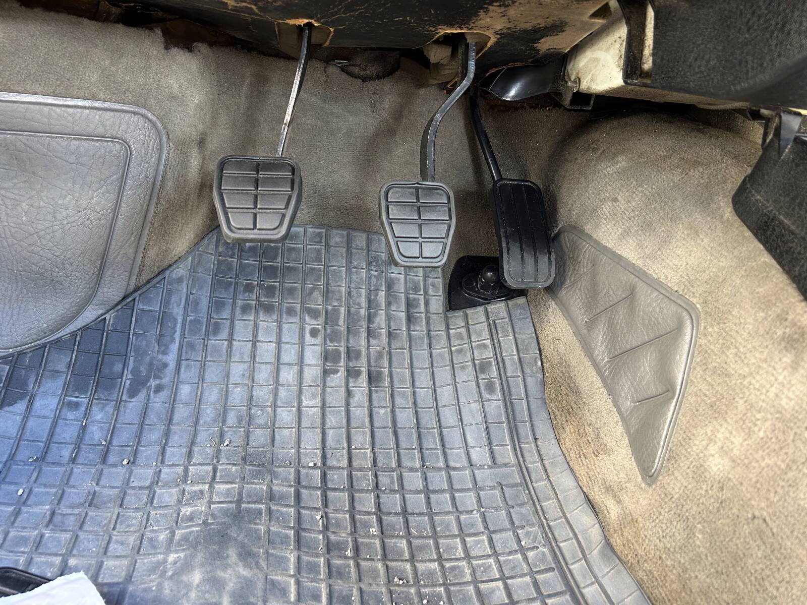

Monterade och bytte till nya pedalgummi.
Då det saknades ett på kopplingspedalen
https://www1.garaget.org/gallery/images/12/11883/11883-c7675a4b589518f5c61cf563b51db0d6.jpg
Klart
https://www1.garaget.org/gallery/images/12/11883/11883-7cedd3d35563c1850260d0cb4bb5499c.jpg
Bilen saknade audi ringarna vid köpet
https://www1.garaget.org/gallery/images/12/11883/11883-ed8c6f3f457cd0b8cccec264765ae3f9.jpg

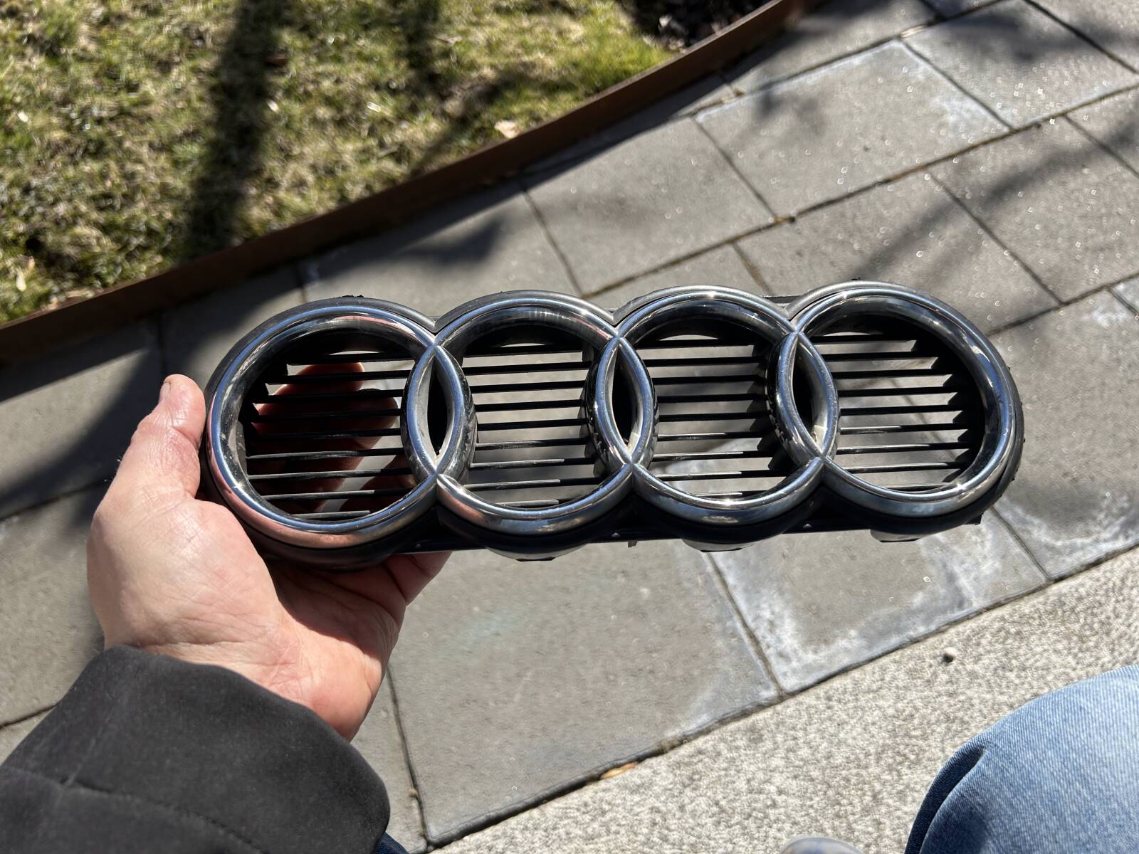

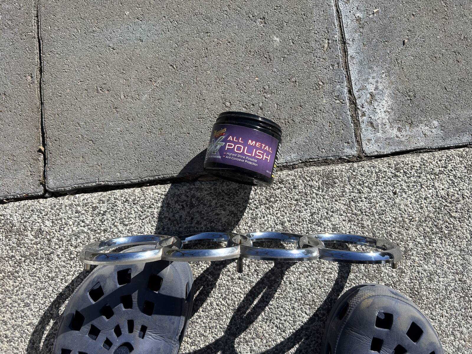

Men jag hittade även en bit av en grill med hela ringar i mina gömmor, som jag sparat till "sen". och nu var det sen.
https://www1.garaget.org/gallery/images/12/11883/11883-1082bbdc5ffe9089ab9d8ae8d18e6051.jpg
Demonterade de små låsringarna på de 3 pinnarna
https://www1.garaget.org/gallery/images/12/11883/11883-6a16ef8265182dff06740654f72b5a2d.jpg
och putsade upp chromet med Meguiars all metal polish. Här har jag tagit den längst ut till höger
https://www1.garaget.org/gallery/images/12/11883/11883-84cf76a96a7e2435596742e02c96aa11.jpg
Mycket bättre glans
https://www1.garaget.org/gallery/images/12/11883/11883-66ff4e7a2667dca140b4f9485fd8d104.jpg
och monterade sedan de på grillen på bilen.
https://www1.garaget.org/gallery/images/12/11883/11883-1002383a4ea874541cbe8d7a9cf8caed.jpg
Bilen blir bättre och bättre hela tiden :-)

Passade även på att måla upp skyddet som sitter under pedalerna.
Innan
https://www1.garaget.org/gallery/images/12/11883/11883-2be84d150a5712ca105d2331e9361cdb.jpg
Nymålad
https://www1.garaget.org/gallery/images/12/11883/11883-e74e16a0c11797dfb514f4c0840b7f78.jpg
och när färgen torkat
https://www1.garaget.org/gallery/images/12/11883/11883-ba9e8a597a8fcd0c72782d1bf3cbc3bf.jpg

Sen var det lilla spoilerläppens tur. Började med att slipa av de 3 klackarna med dremmeln
https://www1.garaget.org/gallery/images/12/11883/11883-b5ba6d90153ca095d7eaa22ea9dca575.jpg
Sedan snitta hörnen så den går att anpassa bättre mot Audi spoilern
https://www1.garaget.org/gallery/images/12/11883/11883-cebebfdc866826dd1685f3230f9c08e0.jpg
https://www1.garaget.org/gallery/images/12/11883/11883-9ffb0dc1c7e51f4f0094ddfe1d8f6170.jpg
Sedan började jag ifrån bakkanterna och satte fast den i varje bakkant samt i mitten .
Sedan var det bara att hålla den på plats och skruva dit den med självborrande skruvar.
https://www1.garaget.org/gallery/images/12/11883/11883-eba049f8d2c71e81b3262d94efb1892f.jpg

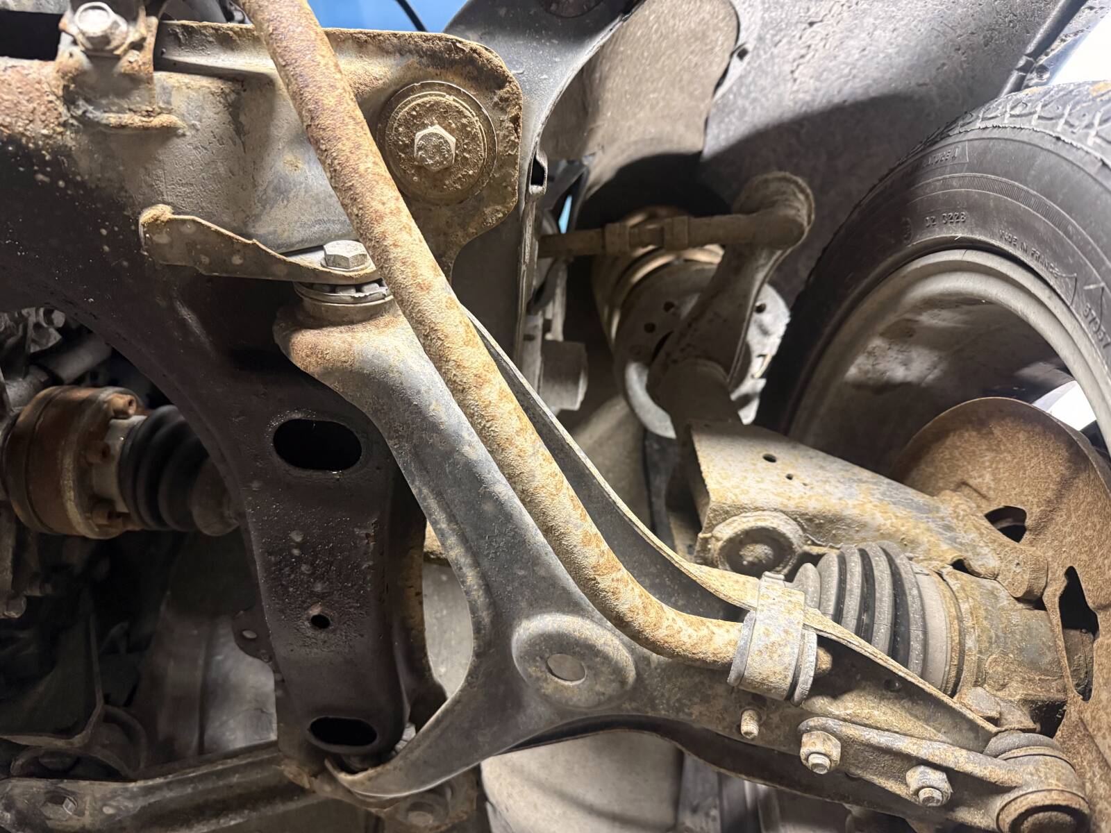

Började vänster fram. såg inte så rostigt ut, med styrledens tapp och nedre kulbulten fick jag inte ur.
https://www1.garaget.org/gallery/images/12/11883/11883-e770e2fa1bbb710f0ed4a6692da8c822.jpg
https://www1.garaget.org/gallery/images/12/11883/11883-79fb1f0db1d5134f511d1aad48b0b5c6.jpg
det tog en bra stund.
https://www1.garaget.org/gallery/images/12/11883/11883-7d1044b93c4adae572198c63688f8b29.jpg
Men med induktionsvärmarens hjälp så släppte styrleden, och så tog jag bort de 2 nedre bultarna till undre spindelleden istället.
https://www1.garaget.org/gallery/images/12/11883/11883-647b370c379d877e64850a7abf678e5d.jpg
https://www1.garaget.org/gallery/images/12/11883/11883-a14b19368c1d746c8c577a744292d831.jpg
När fjädern var bortmonterade så slipade jag ner hela fjäderbenet.
https://www1.garaget.org/gallery/images/12/11883/11883-6ddc7fff521c911b40d1d80d0af3804d.jpg
https://www1.garaget.org/gallery/images/12/11883/11883-f8acab515713835833452fa9373737b1.jpg
Och passade så klart på att måla upp det med svart metallfärg
https://www1.garaget.org/gallery/images/12/11883/11883-4c03ac66283c0cb6b684abd3e81456cf.jpg
