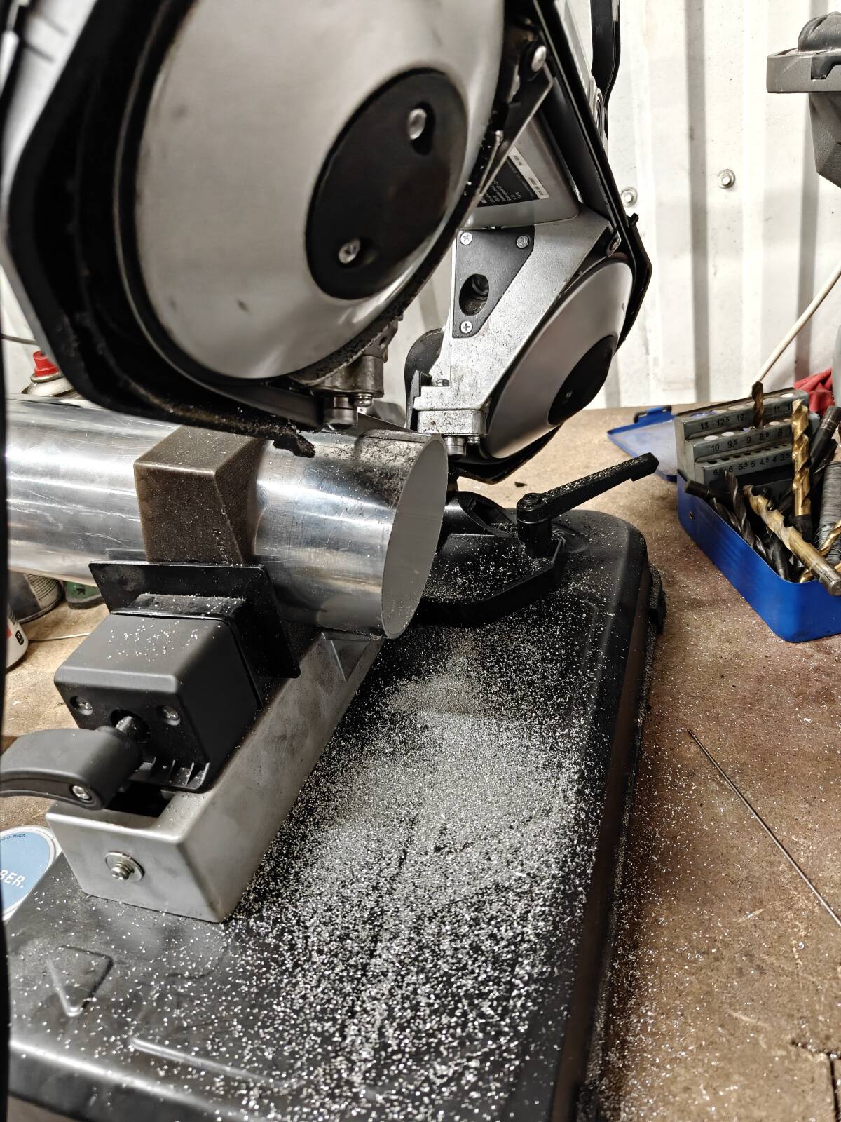

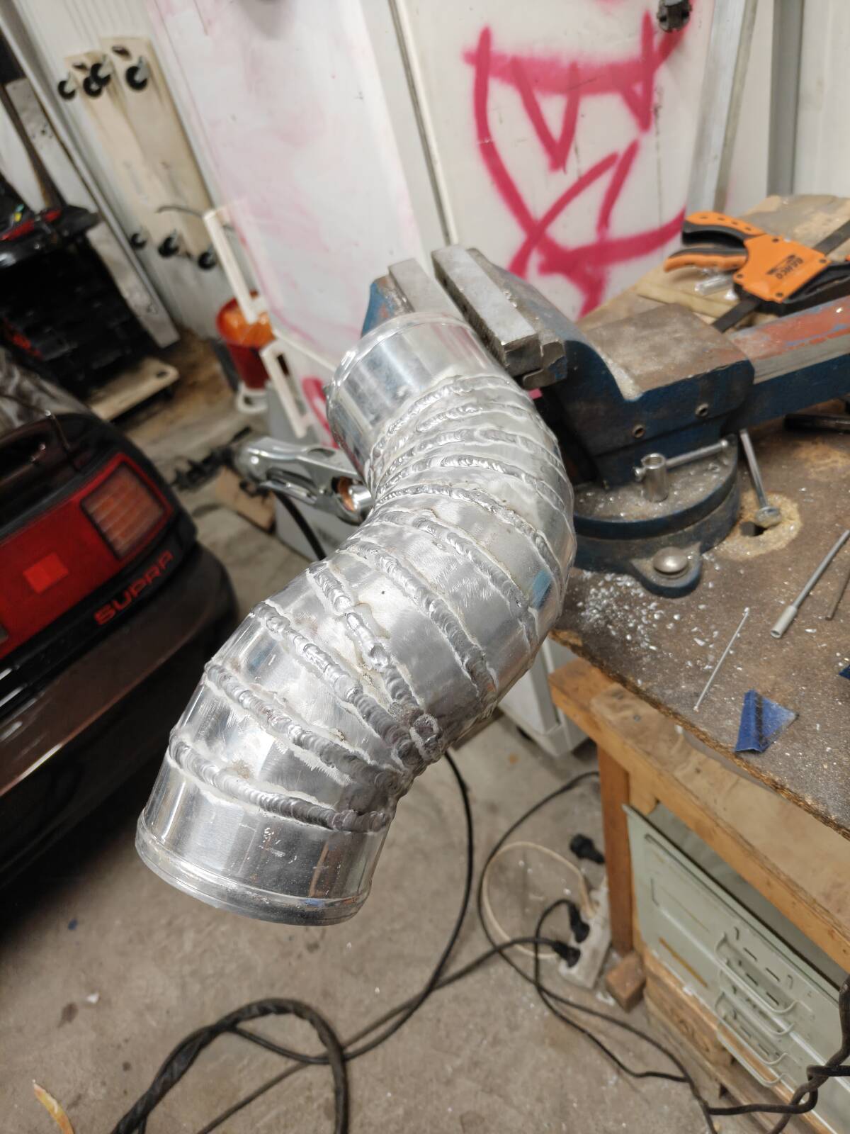

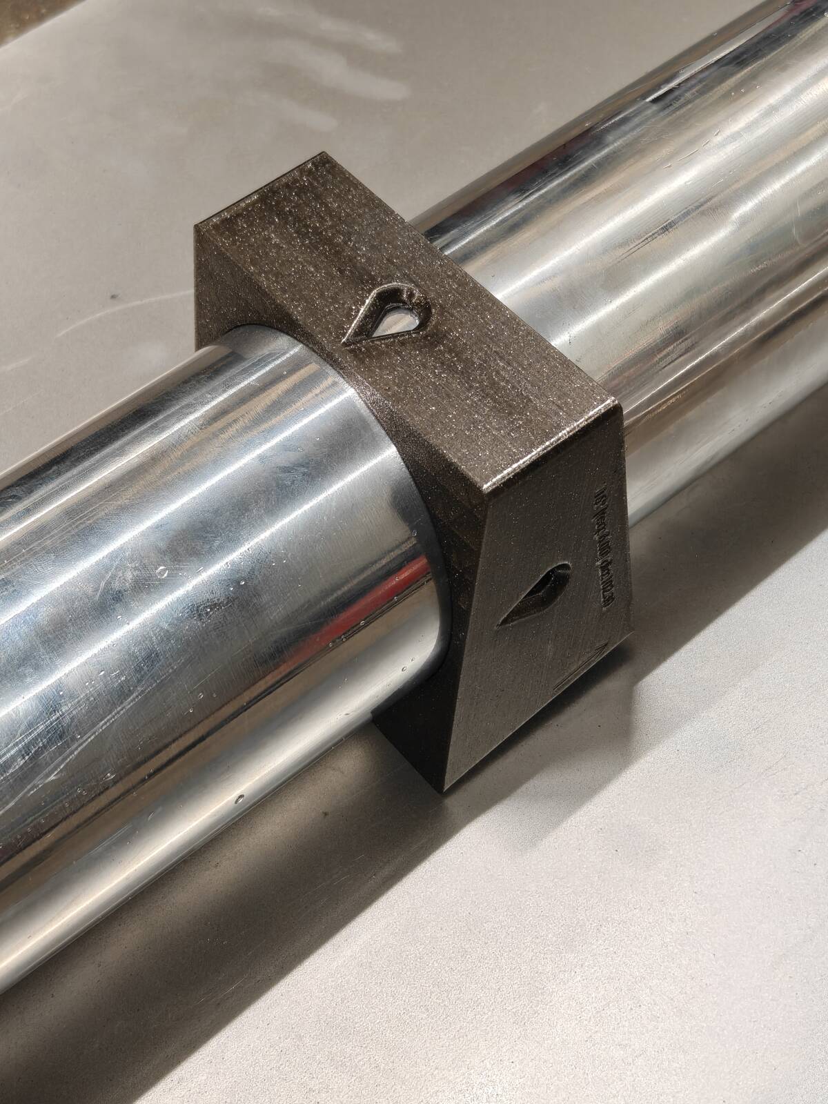

Fick ett infall att jag skulle passa på att öva lite på att svetsa aluminium, så jag köpte ett 4" rör, designade en jigg för pie-cuts och satte igång.
Resultatet blev att jag kunde ändra vinkeln på röret lite mer, så tanken nu är att försöka baffla in luftfiltret något. Förhoppningen är att kunna stoppa in lite ljuddämpningsskum där inför decibelprovet och få ner insugsljudet lite.
