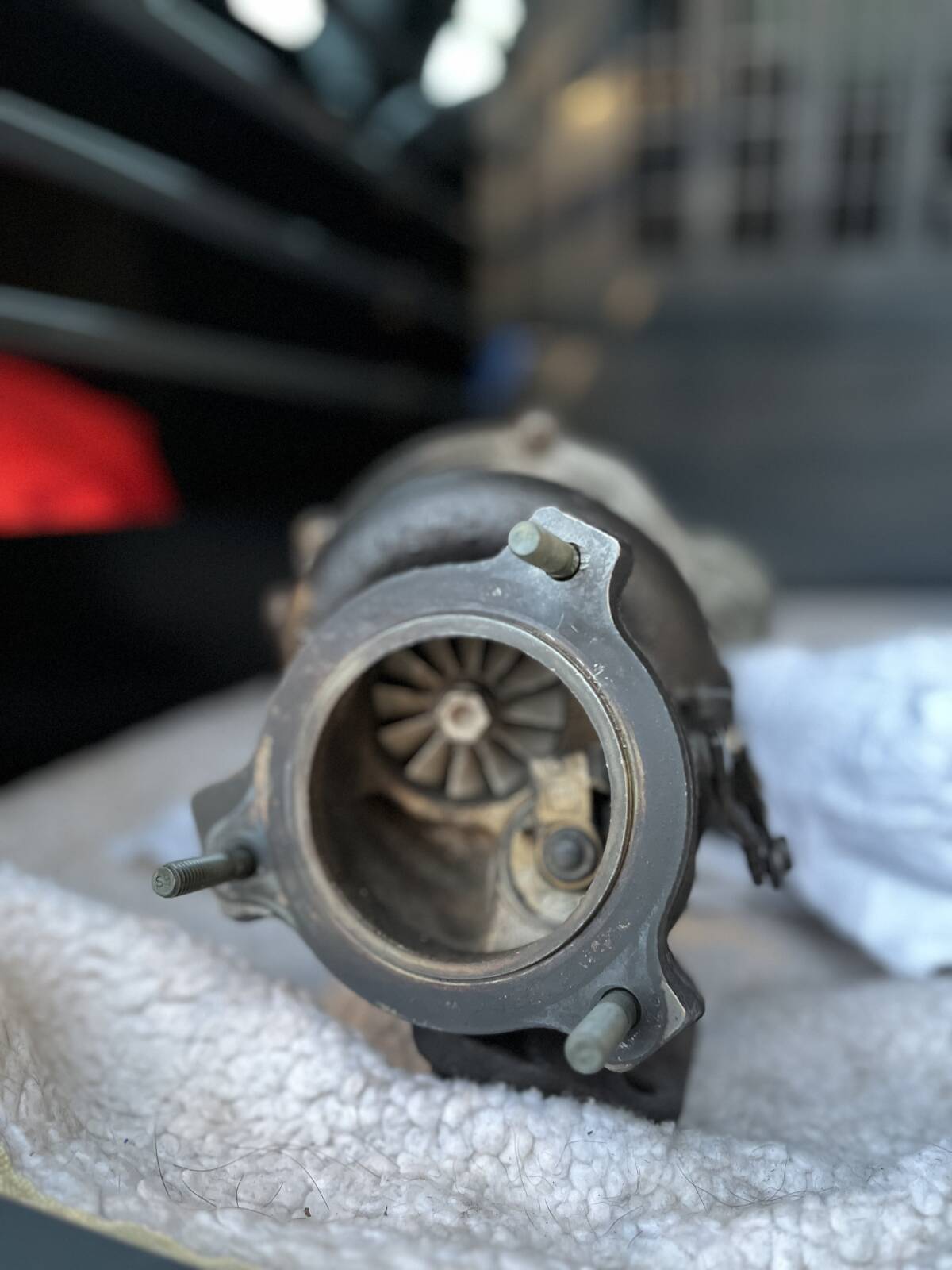

Ja jävla skit kan man ju säga. Hade av sista skruven i turbon. Blir att plocka bort turbon tyvärr sad
https://www1.garaget.org/gallery/images/244/243180/243180-7dd6b1bf2d99f931262d433a2035fea3.jpg
https://www1.garaget.org/gallery/images/244/243180/243180-044f8ab5173beb8ed9e017aeef4a8801.jpg
Senast redigerat av Niiranen (30 december 2025)
Hallå!
Det där är ju så himla typiskt att en skruv ska trilskas.
När jag montera nytt avgassystem på min ST220 släppte tre av muttrarna framme vid grenrören utan problem den fjärde gjorde naturligtvis inte det.
Hämta en mutter spräckare visade vara för trångt att få på den så det blev att vässa huggmejseln.
Mvh///Micke.E

Ja det är så jävla tråkigt. Nu är turbon iallafall borta och ska införskaffa rejäla borrar sad
101 Inlägg
31 december 2025
Nu är den veck. Ska bara införskaffa ett par rejäla borrar och hoppas på det bästa!
