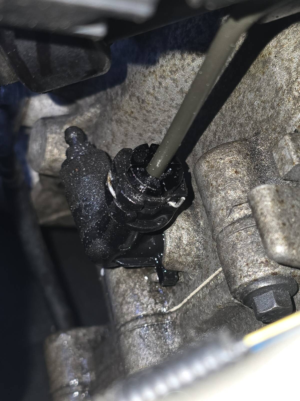

Lyckades igår lokalisera vart min koppling läcker. Bifogar bild
Hittar däremot inte delen, eller hydraulikrör som verkar passa. Eller vad delarna heter?
Vet inte heller om det räcker med att beställa anslutningen till röret som går in i växellådan eller om jag behöver byta hela hydrauliken mellan huvud och slavcylinder.

Bild på anslutning:

Det där ser ut att vara slavcylindern! Ta loss den från växellådan och lossa clipset som håller bromsröret så ser du var läckaget är!
Men vilken årsmodell har du ?? Kollar man på Volvo V70 3 så ser slavcylindern inte alls ut som på din bild, utan den är av aluminium.

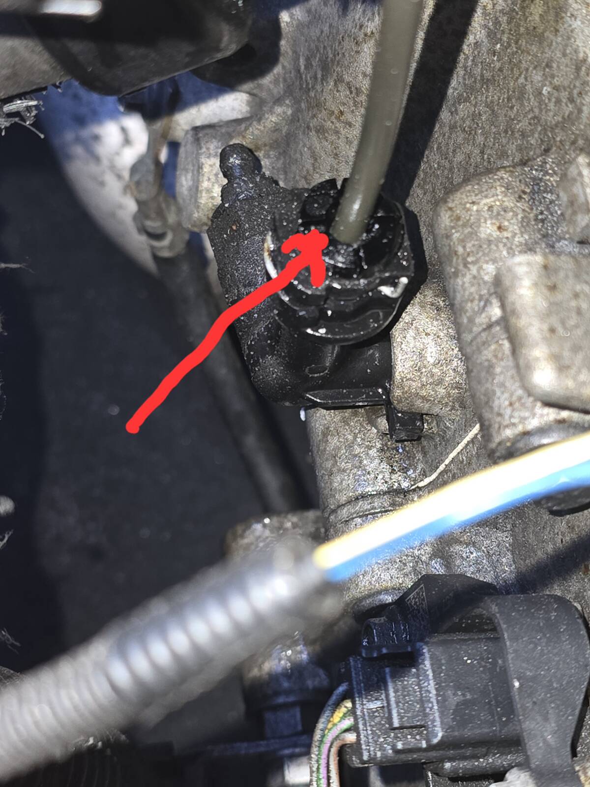

Årsmodell 2013, det läcker alltså vid anslutning där röret går in. Pumpade på kopplingen då sprutade bromsvätska ut precis där:

Få se nu...
Är det inte ett plaströr som sedan i sin tur sitter på slavcylindern ibland?
Vet ej om det satt orginal eller om det är vissa eftermarknadsdelar.  Klickas ihop likt bränslerör.
Kallas då "avluftningsrör för slavcylinder".
Jag vet dock inte om den kan bytas utifrån på den modellen eller om lådan måste ner likafullt. Kanske är engångssnäppfäste.
Men jag vet inte.
Är den paj som i oanvändbar finns ju inget direkt att förlora på att försöka.
Den är sönder hursom.
Går det inte måste lådan ner och ny slav monteras i alla fall.
(Komplett kopplingssats givetvis  Annat är dumsnålt)

Tack!
Jag hittade delen. Koppling, slavcylinder mm är precis bytt. Dom har nog slarvat med denna koppling eller ej bytt så har den gått sönder.
Frågan är om man kan lossa clipsen som du säger och enbart ansluta röret till slavcylindern eller om man måste ha ner lådan igen ?
byt bromsröret och plastdelen, kanske är möjligt att byte bara plastdelen

Nar du tar av clipset, kommar plastdelen av "nästen" av sig själv., ellers tryck på koblingspedalen.
THE tricky part...att få den nya delen på; UTAN att slavcylinderdelen går sönder

inte super svår att få i..men man hållar på slavcylinderdelen med vänstra hand och sätter i plastdelen med höjre. och så clipset.

Man kan inte hålla i slavcylindern på monterad växellåda.

1. normalt är utätheten på packningen på "rörskrudelen"..som här:

2. att byta avluftningsrör för slavcylinder är , så vitt jag kan se en växellåda-av-jobb
15 Inlägg
30 mars
Uppdaterar tråden
Köpte och bytte "oring" eller gummipackning till hydraulikröret som går in i avluftning på slavcylinder. Det hjälpte inte.
Så beställde ett nytt hydraulikrör så slutade läckaget! Det var läckage på plastkopplingen som sitter på slutet av hydraulikröret som var kass, ihop med att gummipackningen som medföljer var dålig!

Nej lådan togs ej ner, hydralikröret sitter ovanpå växellådan som sen går ner i avluftningsrör till slavcylindern. Köpte helt nytt rör på Volvo för ca 1200 där ny gummipackning sitter på den konformade plastdelen i slutet på röret.
