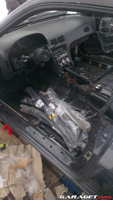

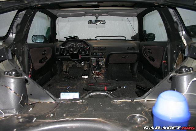

Har börjat på riktigt nu tagit ur nästan all inredning och börjat förbereda för buren!
https://www1.garaget.org/gallery/images/168/167146/167146-55efccb28aa24c1766fd938ee7183d2c.jpg
https://www1.garaget.org/gallery/images/168/167146/167146-0df588c54e2cbaa89d402db91c70ef4b.jpg
https://www1.garaget.org/gallery/images/168/167146/167146-637ac1f609b554073a03572f005cdf36.jpg

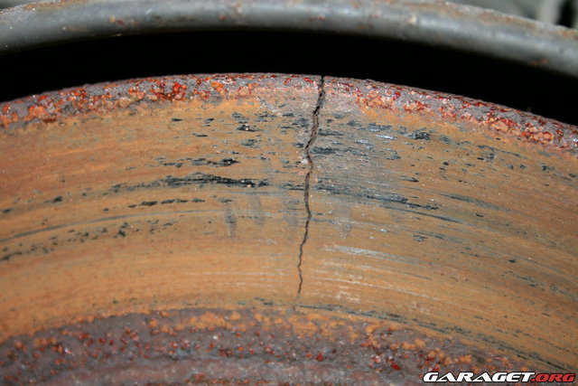

Fick en överraskning när jag tog bort hjulen, rejäla sprickor i bromsskivan
https://www1.garaget.org/gallery/images/168/167146/167146-d6f7fd2b5e523e064d79779df9717d02.jpg
https://www1.garaget.org/gallery/images/168/167146/167146-09d8851816eb913fd3a0eebe3c121083.jpg

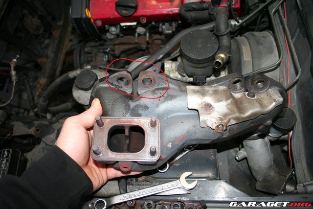

Monterat bort kylare, ic, tryckrör, ac, turbo, grenrör, downpipe och tömt olja och kylarvätska.
https://www1.garaget.org/gallery/images/168/167146/167146-e1c39ec91f998c9cea57084ab20cacc3.jpg

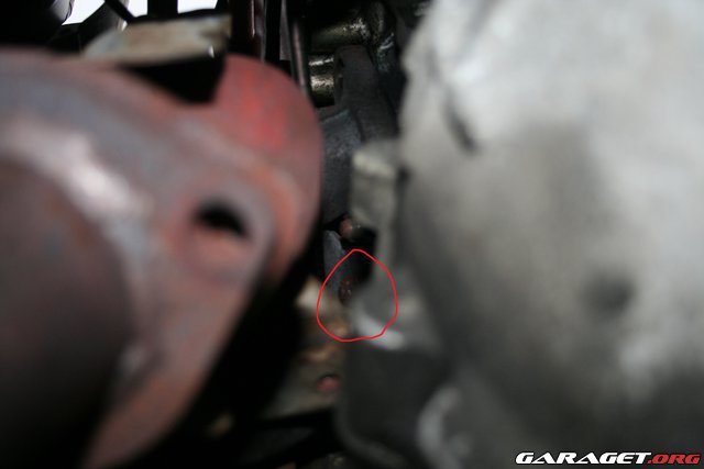

Att ta bort grenröret på denna var enormt jobbigt... två av muttrarna satt så jä*** dåligt till, inget utrymme alls att skruva på och satt som satan!
https://www1.garaget.org/gallery/images/168/167146/167146-53d22e31a198758339d49124148c6187.jpg
https://www1.garaget.org/gallery/images/168/167146/167146-7125dd826d05de9b79450109a34a17b4.jpg

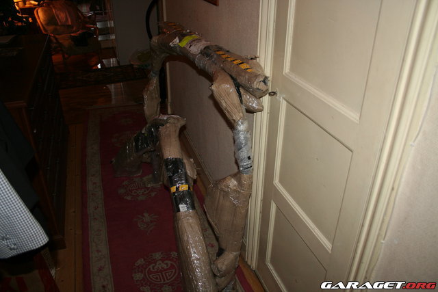

Fick hem buren idag!

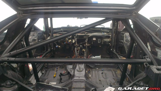

Blev lite skruvande idag bl.a på buren och steg 3 kittet:
(Ursäkta bildkvalitén fick inte med mig min systemkamera så det blev mobilbilder)
https://www1.garaget.org/gallery/images/168/167146/167146-43b8c84b05a4c7fa3dc38a52642d5461.jpg

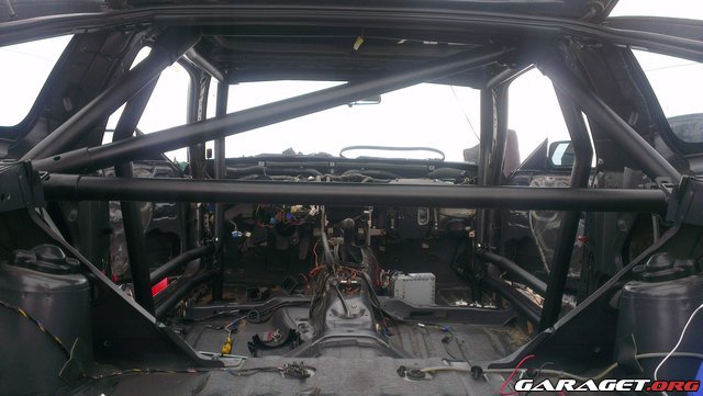

Provmontering av buren:
https://www1.garaget.org/gallery/images/168/167146/167146-96af250d84f079180eb26087ffba13c9.jpg
https://www1.garaget.org/gallery/images/168/167146/167146-42f6541884d769b73e0e0cff9b3b3601.jpg
https://www1.garaget.org/gallery/images/168/167146/167146-0cf8a6c64841af203cedc2e287b5c065.jpg
https://www1.garaget.org/gallery/images/168/167146/167146-04de1743665cdc9cc2f855da11d662fd.jpg

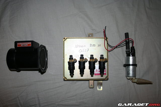

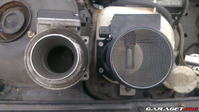

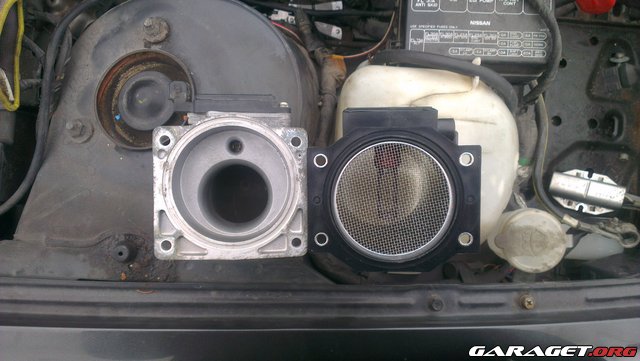

Inte så svårt att se varför en större lmm är ett måste vid trimning ;-)
Vänstra original högra z32.
https://www1.garaget.org/gallery/images/168/167146/167146-651ac5dcf24f2bf810e04e13f23bada2.jpg
https://www1.garaget.org/gallery/images/168/167146/167146-ba058d3df87d18330f94b007b30ba1d9.jpg

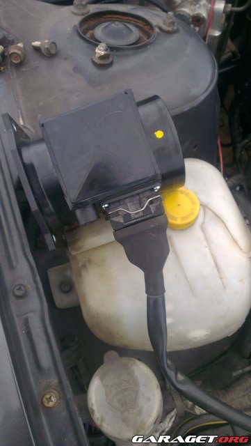

Som ni kanske vet måste man byta kontakten till lmm när man byter till z32:an.
Jag fick inte med någon kontakt passande z32:an när jag köpte den så jag tog en ifrån min gamla Volvo 745:a och den passade perfekt!(Preliminär kabeldragning)
INKOPPLINGEN ÄR FEL!! RÄTT KOPPLING FINNS LÄNGRE FRAM I BYGGTRÅDEN!

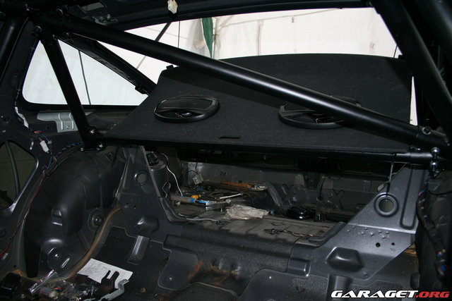

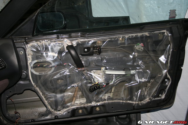

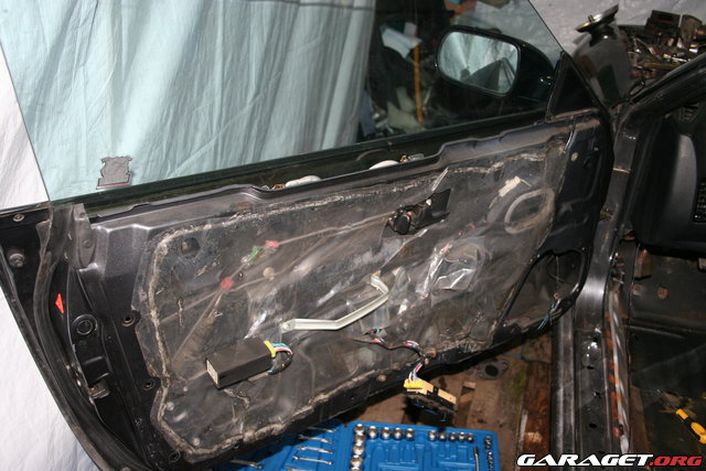

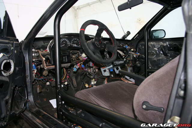

En liten update från helgen:

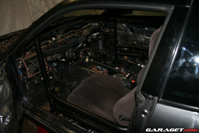

Provmonterade stolen innan jag bultade fast buren, värme/ac/kupéfläkt demonterades också.
https://www1.garaget.org/gallery/images/168/167146/167146-96da00700375786ac2b14a159521daf0.jpg
Fått mina 6x9or på plats också:
https://www1.garaget.org/gallery/images/168/167146/167146-d0dbed9212d09b2809b382d59cc995a7.jpg
https://www1.garaget.org/gallery/images/168/167146/167146-0ac7a8644259f1b0598b20f7134903f3.jpg

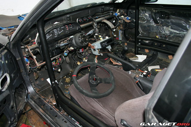

Provmonterade originalstolen, stereon och div instrument efter att jag bultat fast buren:
https://www1.garaget.org/gallery/images/168/167146/167146-fd4b254fd6b72ac9b299173fa1686fe7.jpg
https://www1.garaget.org/gallery/images/168/167146/167146-b1306ce0b2532d53791df21ee9f6142c.jpg
https://www1.garaget.org/gallery/images/168/167146/167146-505019cf26aa27bafce0e8214a8f2609.jpg
Bytte också soppapumpen och spridarna.
//Apexii
