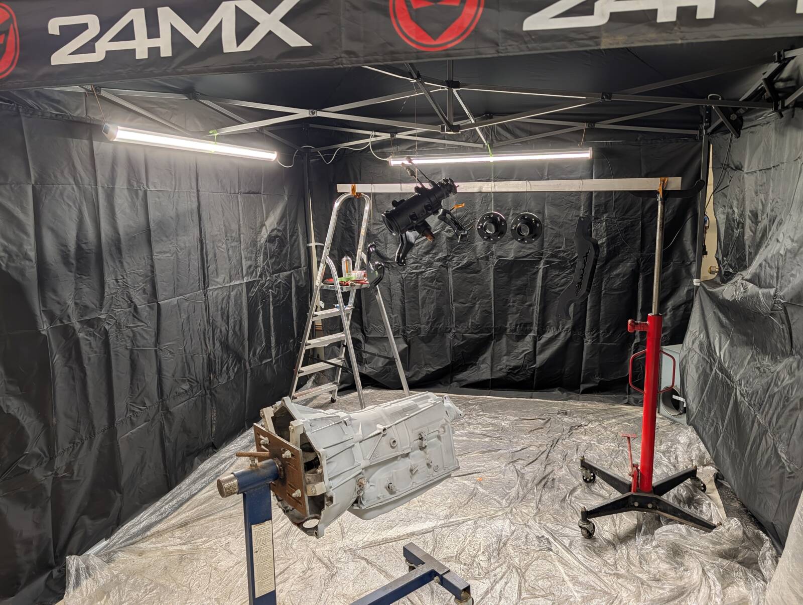

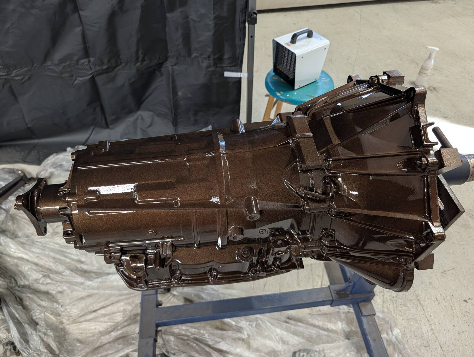

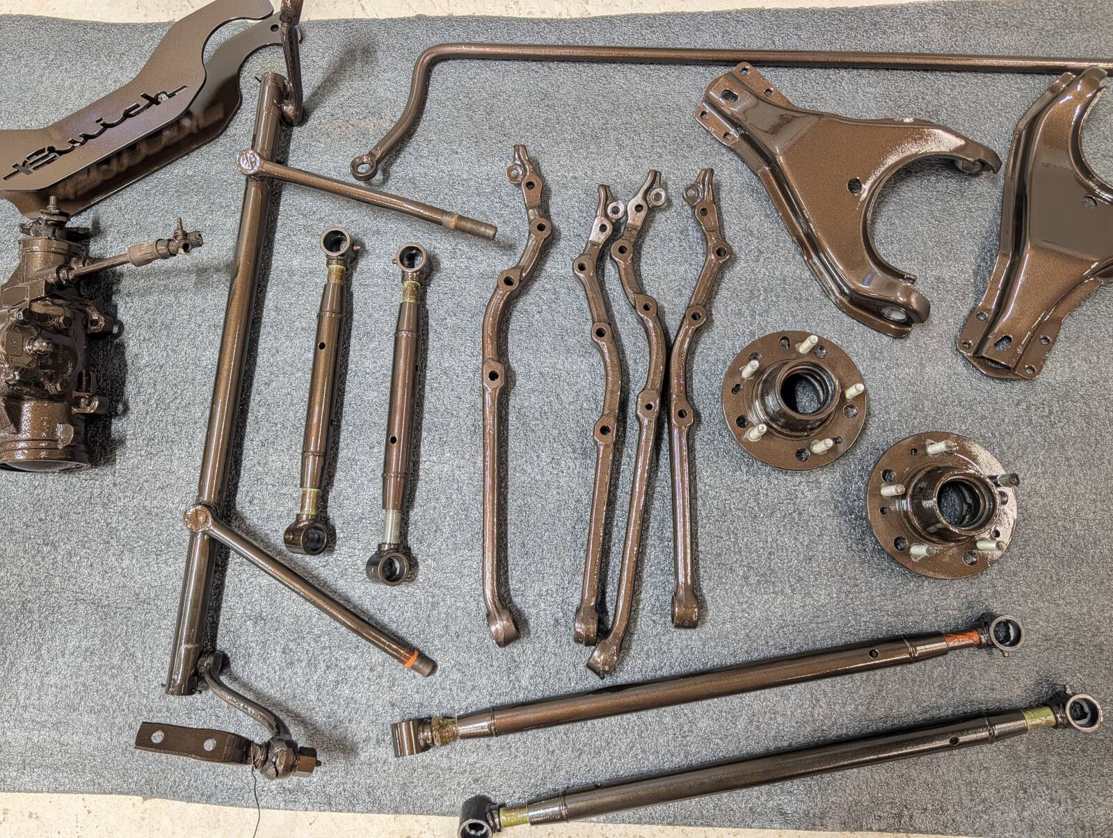

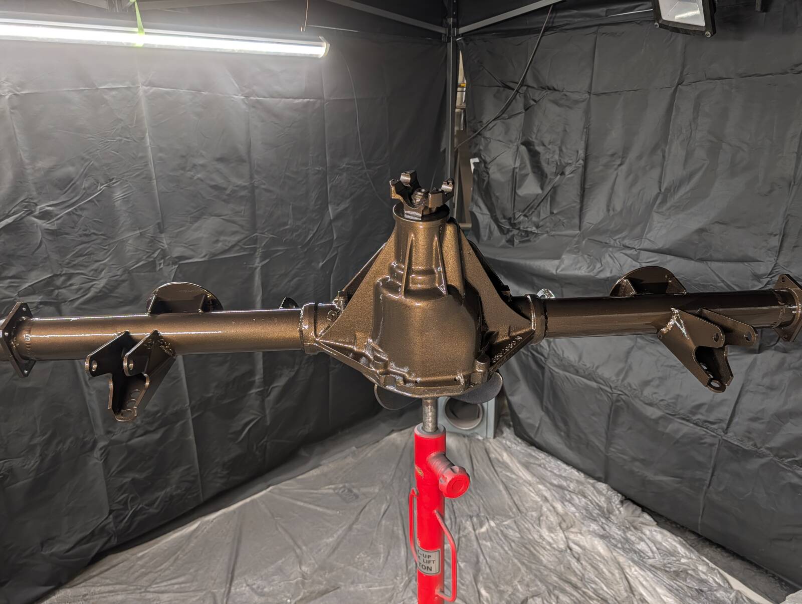

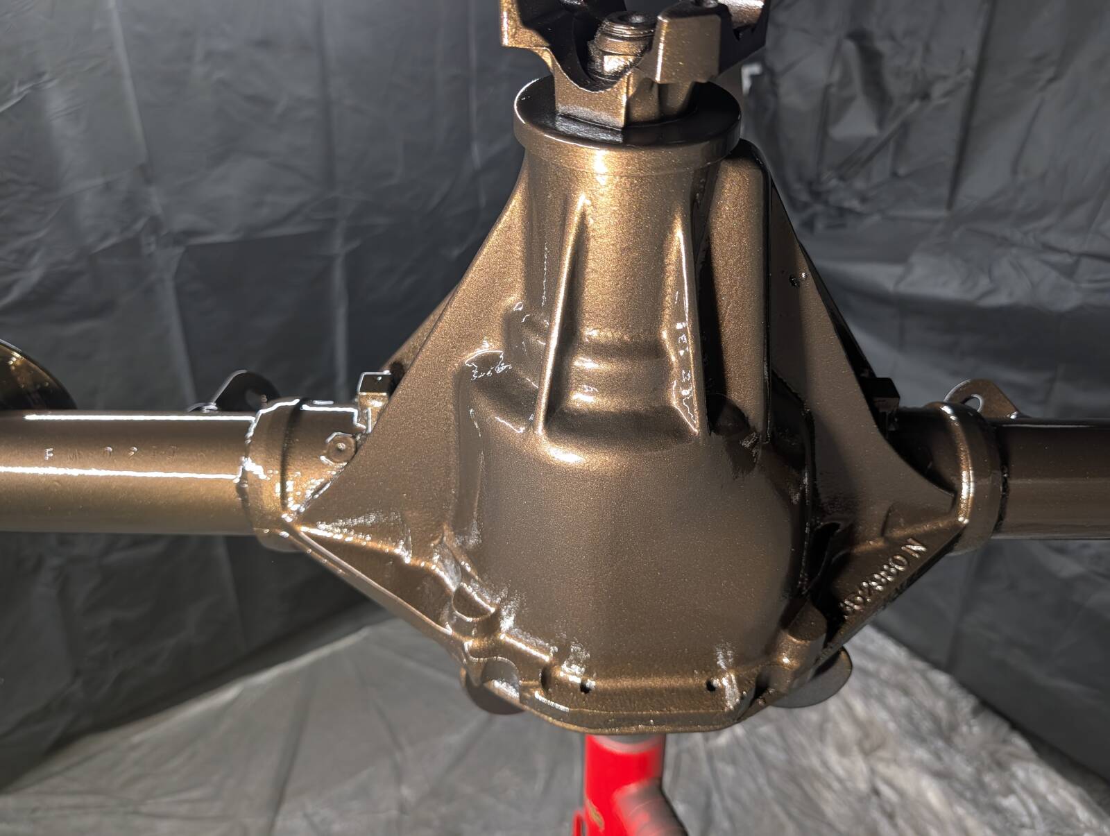

Lekt lackerare, allt i fram och bakvagn är blästrat slipat å målat, först med temadur för stadig grund med rostskydd sen en till grund å bas å klarlack. Första gången jag målat å gör allt själv men de gick skapligt. https://www1.garaget.org/gallery/images/149/148361/148361-4498d6ab8df0d6131c3b2e622aabbe24.jpg
https://www1.garaget.org/gallery/images/149/148361/148361-3c238c8cab3d55ba1158cf77ca9122df.jpg
https://www1.garaget.org/gallery/images/149/148361/148361-0ae8b07e75174ff17989584c57d2eb13.jpg
https://www1.garaget.org/gallery/images/149/148361/148361-68ce86b8d80205acd8f91afba4dde0b9.jpg
Lackade allt i mina nya "lackbox" hehe, smidigt slippa damma ner hela garaget!
