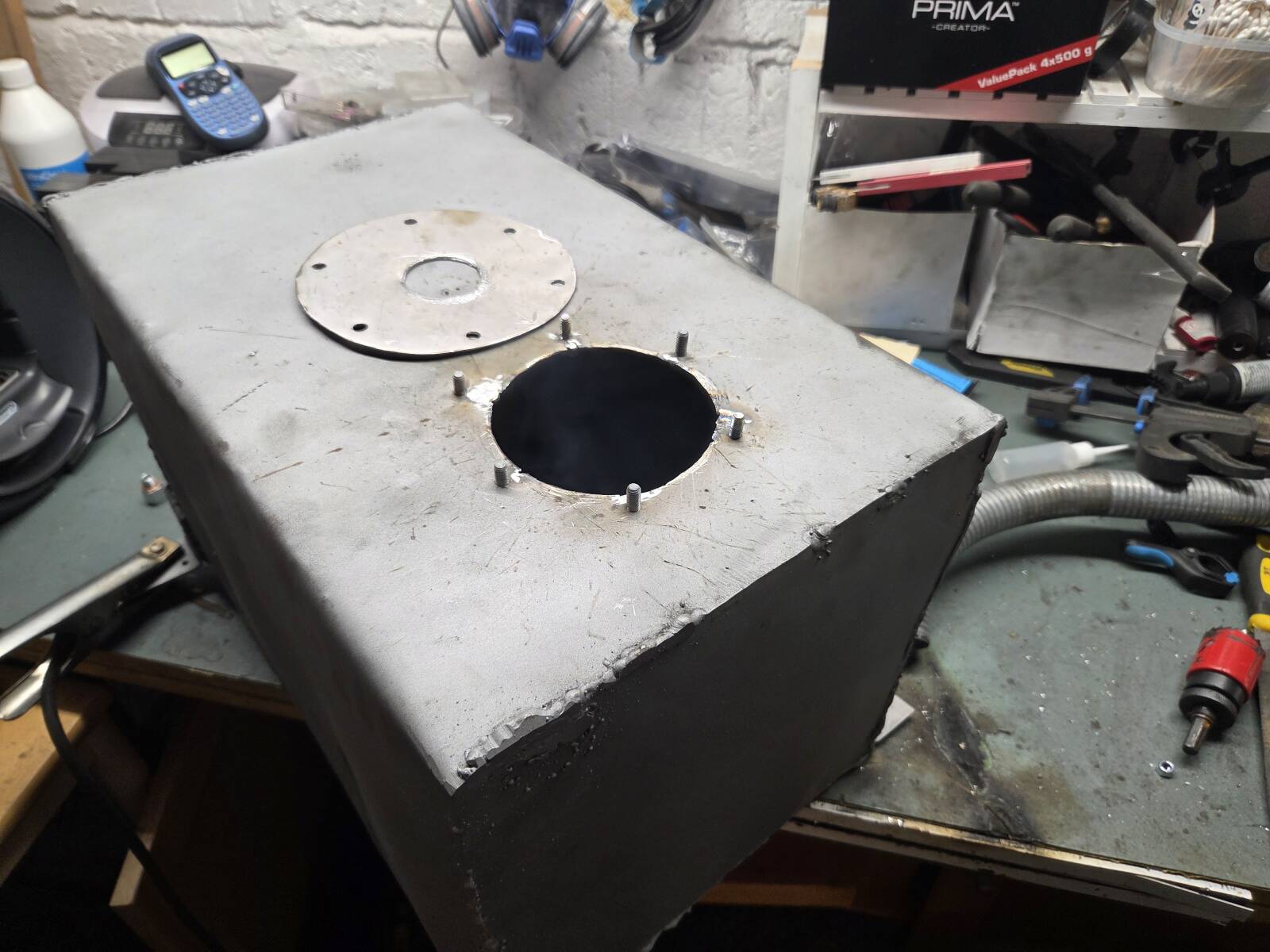

Har fixat iordning tanken med påfyllning, tillförsel, retur och avluftning, valde att göra ett lite större hål för tillförseln så man har en servicelucka där man lätt kan komma åt saker i tanken vid behov.
https://www1.garaget.org/gallery/images/168/167146/167146-286368adabc291012055533d978b54cf.jpg

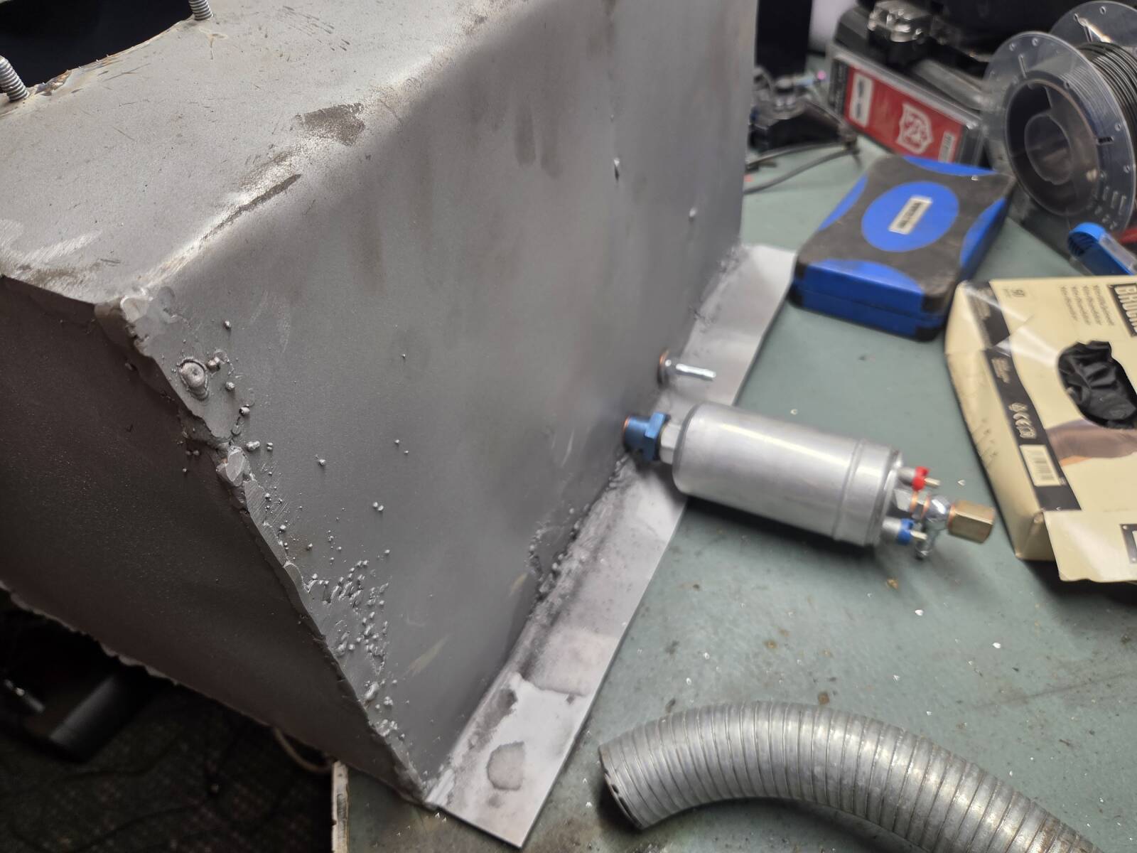

Monterade pumpen direkt på tanken för enkelhetens skull.
https://www1.garaget.org/gallery/images/168/167146/167146-3f85cf9799bfa56eeb022737e3ff60d2.jpg

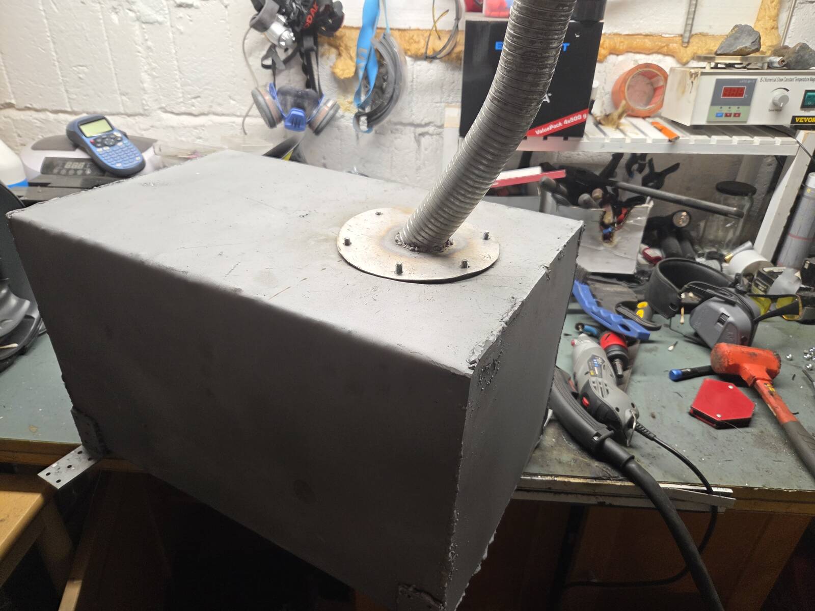

Hade en bit flexrör över som jag tänkte testa som påfyllningsrör, om det inte går som tänkt så kommer däri träs en gummislang så flexröret endast agerar yttre skydd för påfyllningsslangen.
https://www1.garaget.org/gallery/images/168/167146/167146-ad585a69473bfd723fc2f3714101702a.jpg

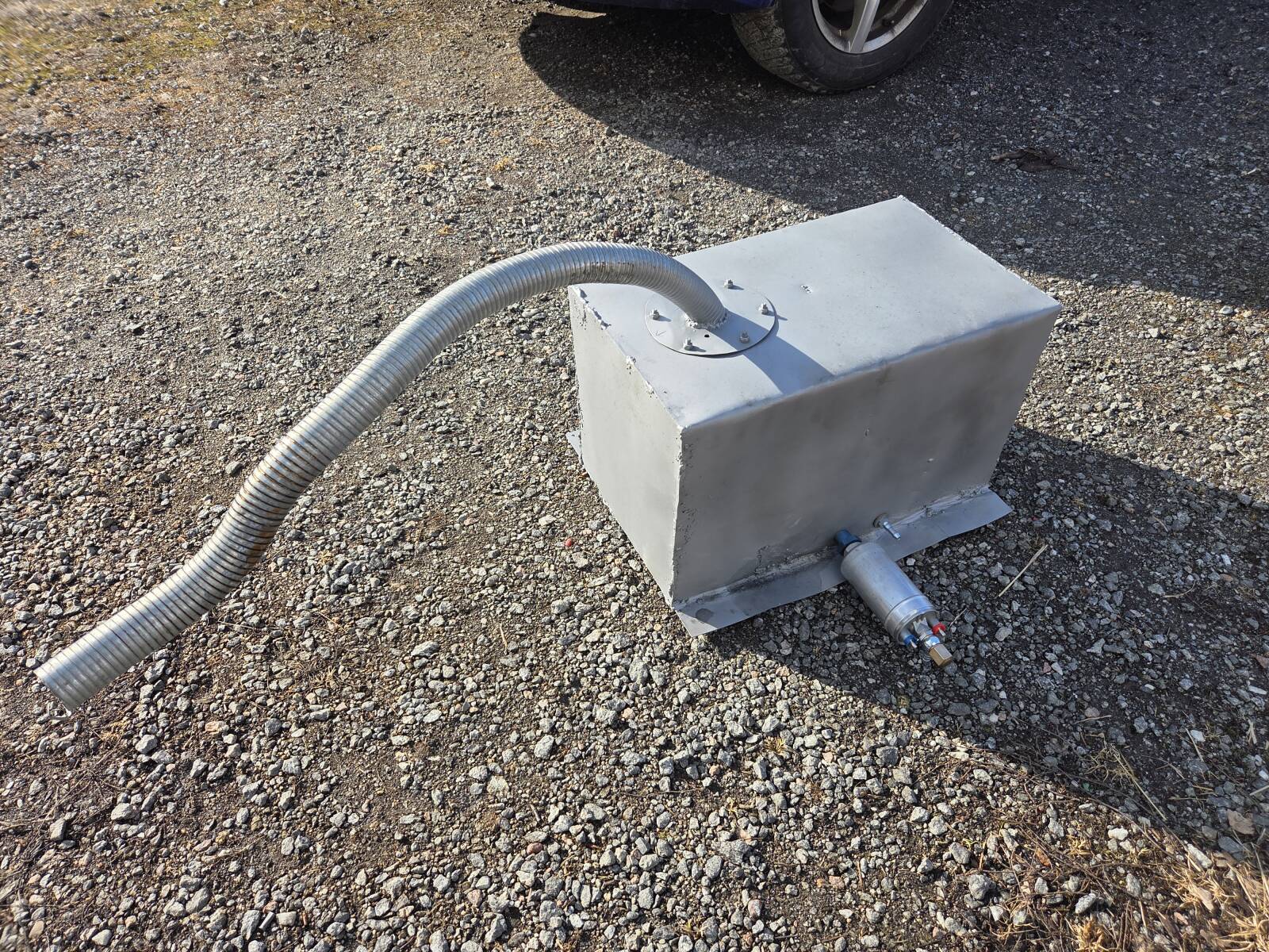

Och här är skapelsen i färdigt utförande, nästa sak på tur är att bygga tankens skyddande bur i bak med infästningar och även infästningarna för det interna domkraftssystemet som planeras..
https://www1.garaget.org/gallery/images/168/167146/167146-8925dab0fe62701ddf38e0823b41fb81.jpg

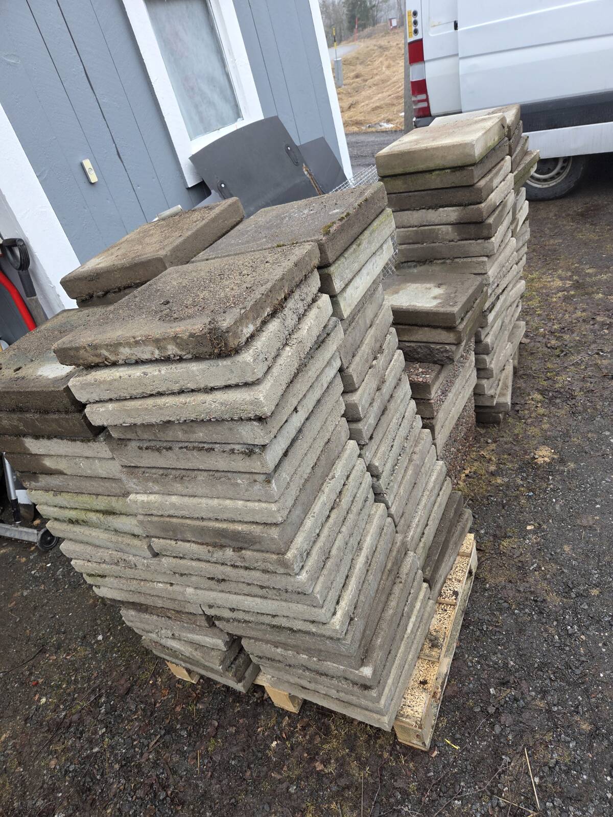

Men som villaägare så har man sällan bara ett projekt, här är ca 2 ton stenplattor som ska ta plats i trädgården, med början i carporten där projektbilen står..
https://www1.garaget.org/gallery/images/168/167146/167146-dccee73ba8af92f183d930bd22300dd7.jpg
