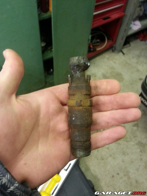

Igår var jag och Danne i garaget för att skruva lite, med hjälp av specialverktyget (deluxe) som ni ser i bilden nedan lyckades vi glida ur förkammrarna. Enligt mina beräkningar har de inte blivit flyttade de senaste 35000 milen, de satt så enda in i h**vete! Men nu är de ur! Idag ska de få sig en liten ultraljudstvätt och imorgon ska de i igen. Det går framåt smile Hej och hå, kämpa på!
Specialverktyget är tillverkat av en spridare från en likadan merca jag hittade på Strängnässkroten
https://www1.garaget.org/gallery/images/122/121756/121756-d2c904bb9611e4123ef5ca3606f8fa67.jpg

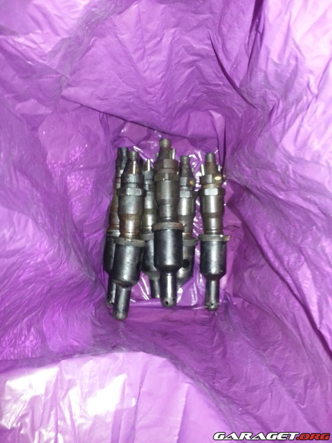

Alla förkammare och spridare i en systemetpåse på väg att bli tvättade smile
https://www1.garaget.org/gallery/images/122/121756/121756-a203deb9de3cb66042903c08a97e09c7.jpg

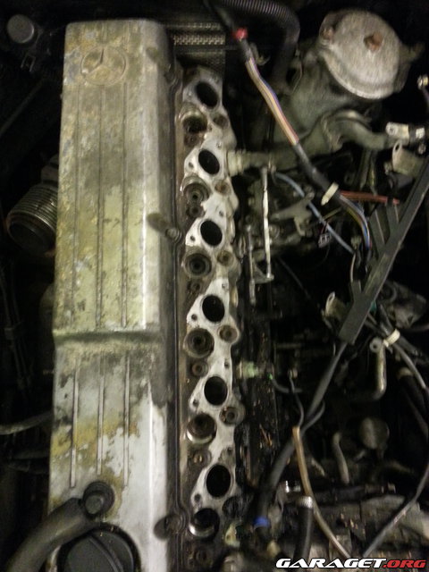

Ett stycke skitig motor!
https://www1.garaget.org/gallery/images/122/121756/121756-eb4d47b0eb6c87c805376630679f591e.jpg
