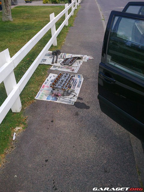

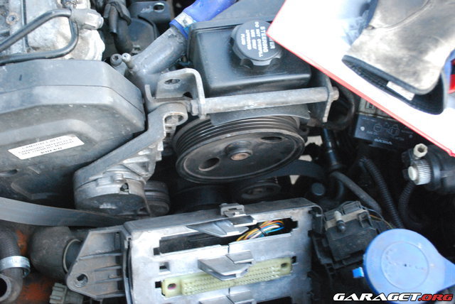

tjena! Har tatt tummen ur och påbörjat demonteringen av topplocket. Får se om ja hinner klart imorgon! Kommer köra utan tolk så får se hur de går(håll gärna tumarna åt mig)!
https://www1.garaget.org/gallery/images/152/151003/151003-485195afdc4ecd79ea851056f97b449e.jpg
Jävligt tight me remmarna!

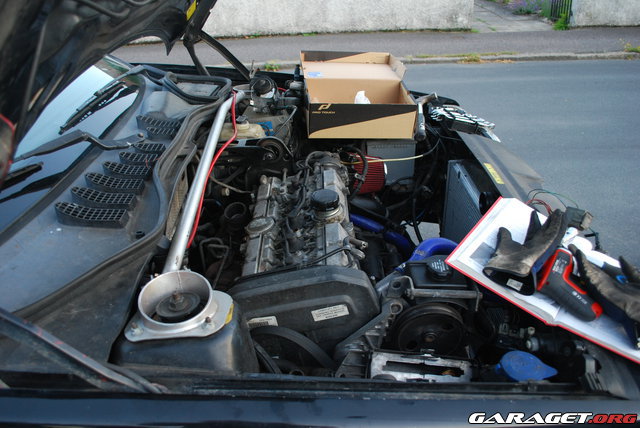

Tjena!!

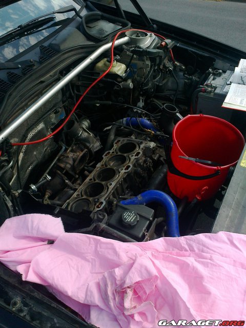

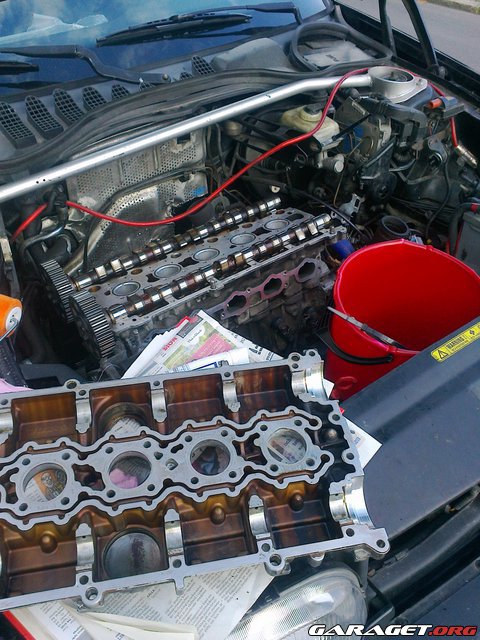

Börjar bli klar med bytet av topplockspackning! Har vart lite klurigt med tror de gått ganska bra! Har bara "den långa" remmen, expansionskärlet, fläkten o lite små pill kvar att montera! Sen får jag nog ta och göra ett oljebyte innan jag startar. Som ni ser mekar jag på gatan och hindrades precis nyss av regnet men till oktober har jag tillslut fått tag på garage så då blir det andra puckar!
Om nån har nått tipps på nått man lätt glömmer/inte känner till så uppskattas det! Känner spontant att man vill köra lite med startmotorn utan gnista för att dra upp ny olja till topplocket men har inte hört att det är nått man gör?

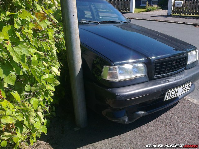

Slutligen så kan jag berätta om en mindre kul händelse. Kom ut en morgon och bilen var borta?! Vafan, den går ju inte ens att starta, tänkte jag. Visade sig att jag inte hade handbromsen åtdragen och motorn var ju nollad så hade ingen växel i. Var några som tyckt de var kul att knuffa iväg min bil under natten!! Hittade den inkilad i en häck/lyktstolpe 100 m bort... Jag är glad att jag inte bytt skärm än men ändå! De finns då människor till allt.....

Har Startat bilen nu! Lite knackningar från ventilerna första minuten men sen spann den fint! Har lite oljeläckage från turbon och den drar tjuvluft vid insuget så de ska jag kolla upp!

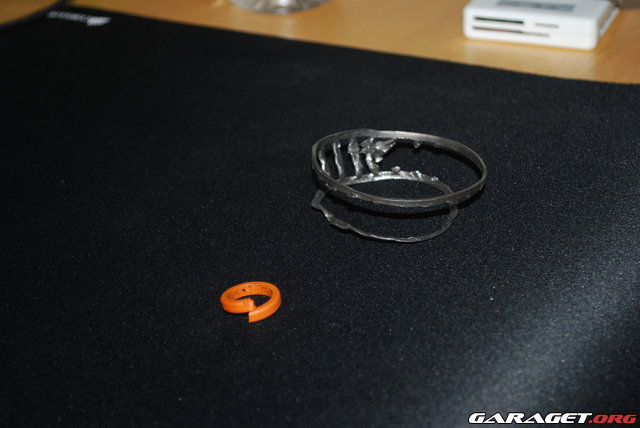

Hittade vart det läckte olja och om det inte är en packboxen mellan motor/låda så är det ju turboanslutningar... Mycket riktigt, returens packning mot blocket som fått sig en vända vid topplockspackningsbytet! Med på bilden Är också resterna av det lager som gav upp tre dagar efter jag köpt bilen!! tongue
