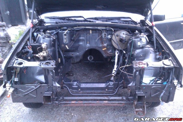

v6an åkte ur i söndags! tog ur m50in ur 740in i fredags..
https://www1.garaget.org/gallery/images/161/160826/160826-370ccfa73b4be18325ec3b5fe8513b2f.jpg
Tomt och rengjort!

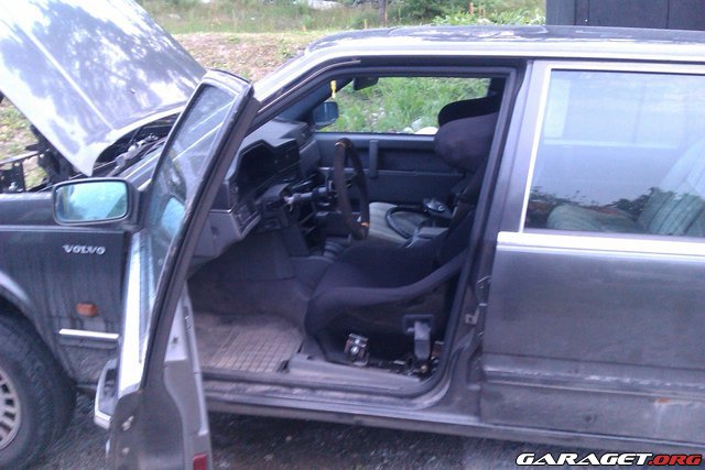

Monterade sportstolar och testade med ratten men saknar ett rattnav för 760 så ska köpa det inom kort!

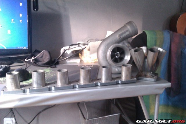

Pressade rör och punktade fast dom på flänsen! Svetsade även på t4 flänsen på kollektorn och filade ur den!
