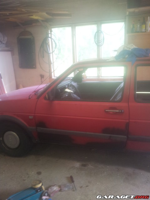

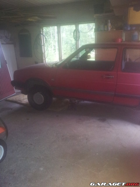

https://www1.garaget.org/gallery/images/180/179850/179850-671fd40aaea5217d3142e2fa1a92ff72.jpg  utgångs bild på projektet! kommer dock vara ett långvarigt projekt så kommer inte att uppdateras så himla mycket till en början!

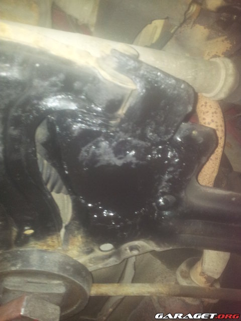

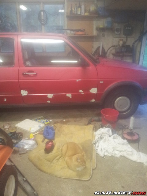

https://www1.garaget.org/gallery/images/180/179850/179850-104224568322beea38d3721def7d5450.jpg
Lite rostlagning på schemat ikväll!

Mycke rost eller? följer detta förövrigt:P
Var ett ganska stort rosthål på frambalken. skulle helst ha bytt, men skall testa svetsa igen det. Annars så har bilen klarat sig bra. Lite ytrost på dörrarna och runt skärmkanterna, men omlackering står i planerna! smile

TeddieBlom skrev:
Ahaa! låter rätt fräsch då med andra ord:)

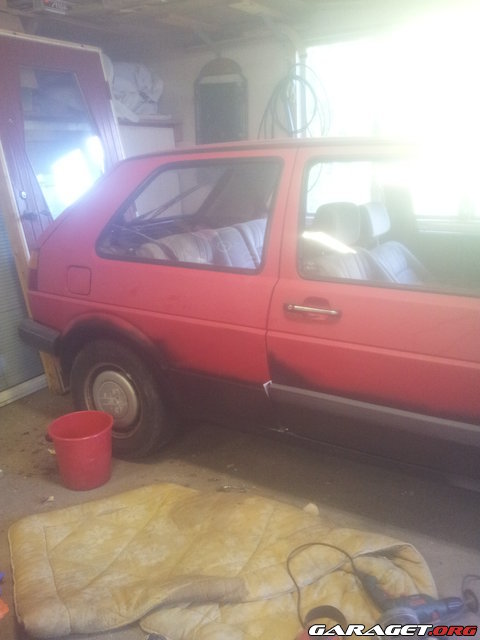

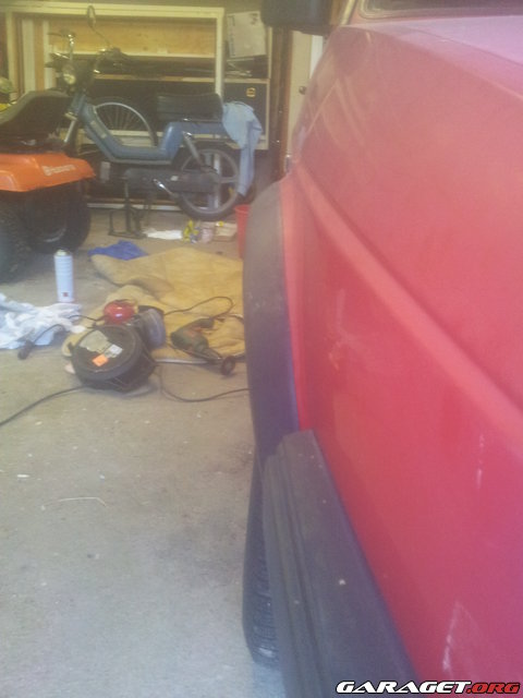

https://www1.garaget.org/gallery/images/180/179850/179850-04342667bf5f07966c79dc216461bd0e.jpg
Vart även lite rostlagning ikväll! Dock lite segt med en lite för stor putsmaskin, men det går ju!

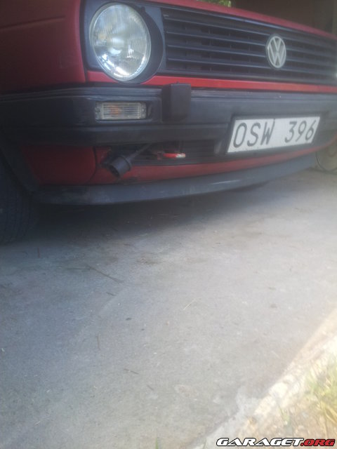

https://www1.garaget.org/gallery/images/180/179850/179850-33ad08ee2e063fd22e10615de7594f8c.jpg
Skärmbreddare.
https://www1.garaget.org/gallery/images/180/179850/179850-f07b137265120e221f40bad0a9ba961f.jpg
Vita blinkersglas. Även bytt ut framläppen mot en annan i bättre skick.

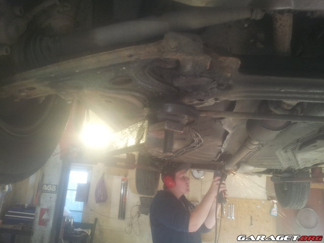

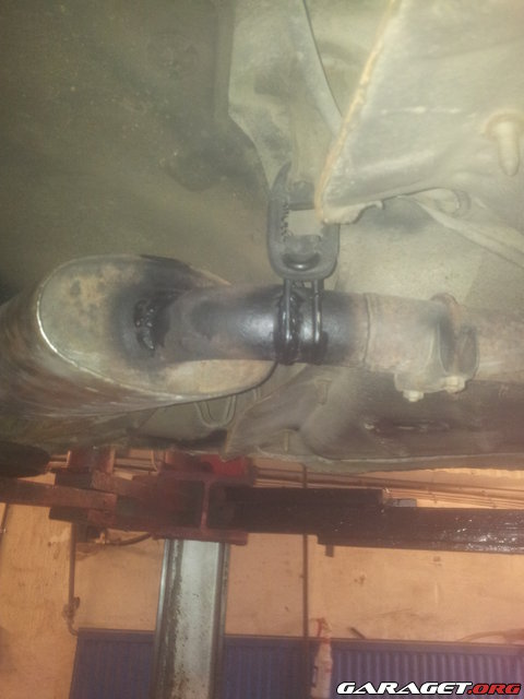

Vart till och fixa lite avgassystem och dona lite, Tack Marcus för lånet av Lyft. och Tack Mittjazz och Putte för hjälpen! smile
https://www1.garaget.org/gallery/images/180/179850/179850-84d109a24d11b7100454b73e1e5772af.jpg
Mittjazz slipar!
https://www1.garaget.org/gallery/images/180/179850/179850-0d9fa3c0594a8a6297212f003a50e083.jpg
https://www1.garaget.org/gallery/images/180/179850/179850-ff917a68030079990726685a36fb56ae.jpg

Ser bra ut. Glöm inte att blåsa rent framvagnsbalken inuti och sedan duscha in tunnflytande rostskydd, sen håller det smile rostar oftast innefrån då det samlas mängder med skräp inne i balken...
Det skulle man ha tänkt på tidigare... smile ääh det håller väll ett tag, så får man göra det bättre om det är så att det går hål igen.. smile

TeddieBlom skrev:
Jo men det finns ju hål i balken som är avsedda för ventilation, där är det bara att blåsa rent med tryckluft och sedan rostskydda med tunnflytande rostskydd smile

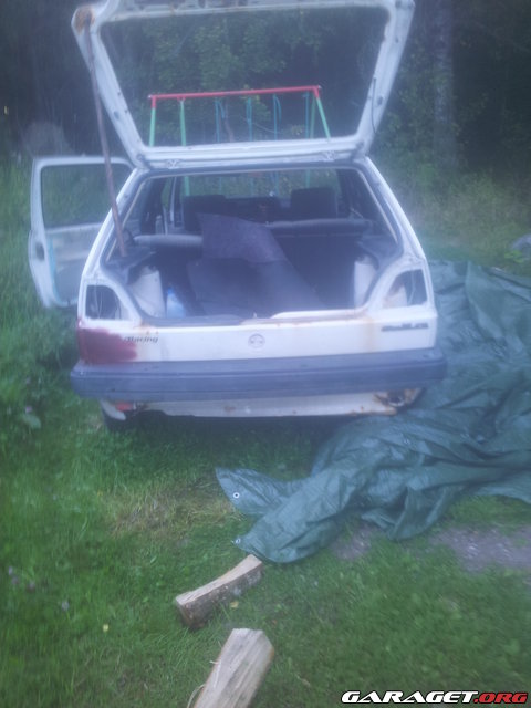

https://www1.garaget.org/gallery/images/180/179850/179850-52c8c389999c71673fc1805f6a930e38.jpg
Plockade lite saker utav reservdelsbilen idag!

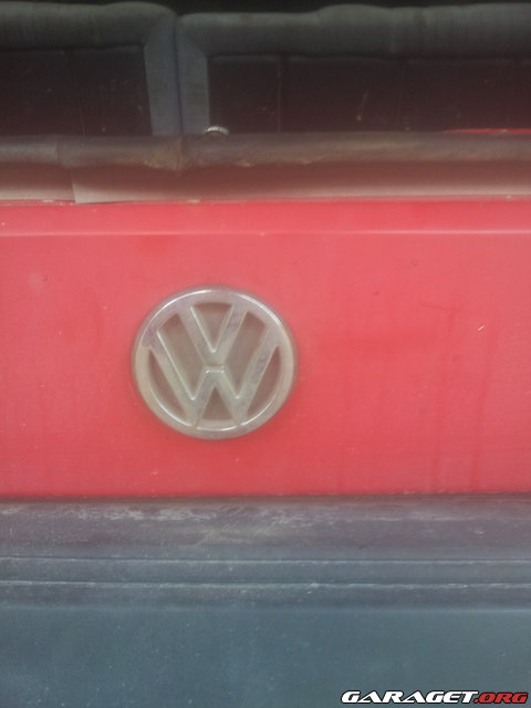

https://www1.garaget.org/gallery/images/180/179850/179850-d097a82f6480e6ca6007f482eaee3a8f.jpg
Chrome emblem!

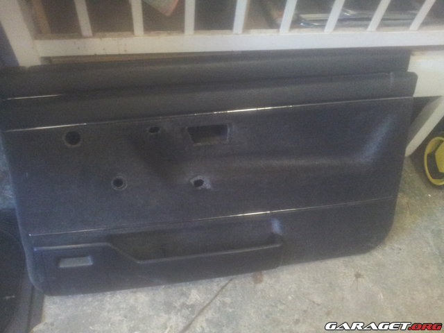

https://www1.garaget.org/gallery/images/180/179850/179850-0ac685b1f325ac5eb0f376b1e9b3888a.jpg
Dörrsidor som Djivar här på Garaget skall få bygga om! wink

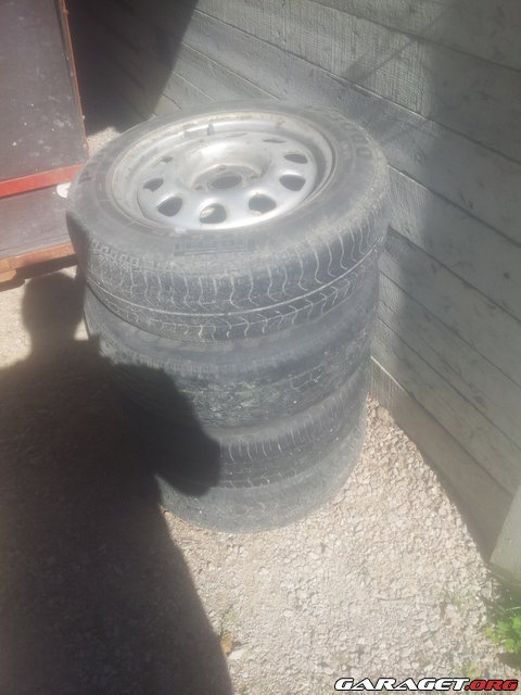

Var iväg och hämtade fälgar idag!
kanske man ska centrumvända dom?
eller använda som vinterfälgar.
https://www1.garaget.org/gallery/images/180/179850/179850-f13b7360fd5146499720a75ce964dbc1.jpg
